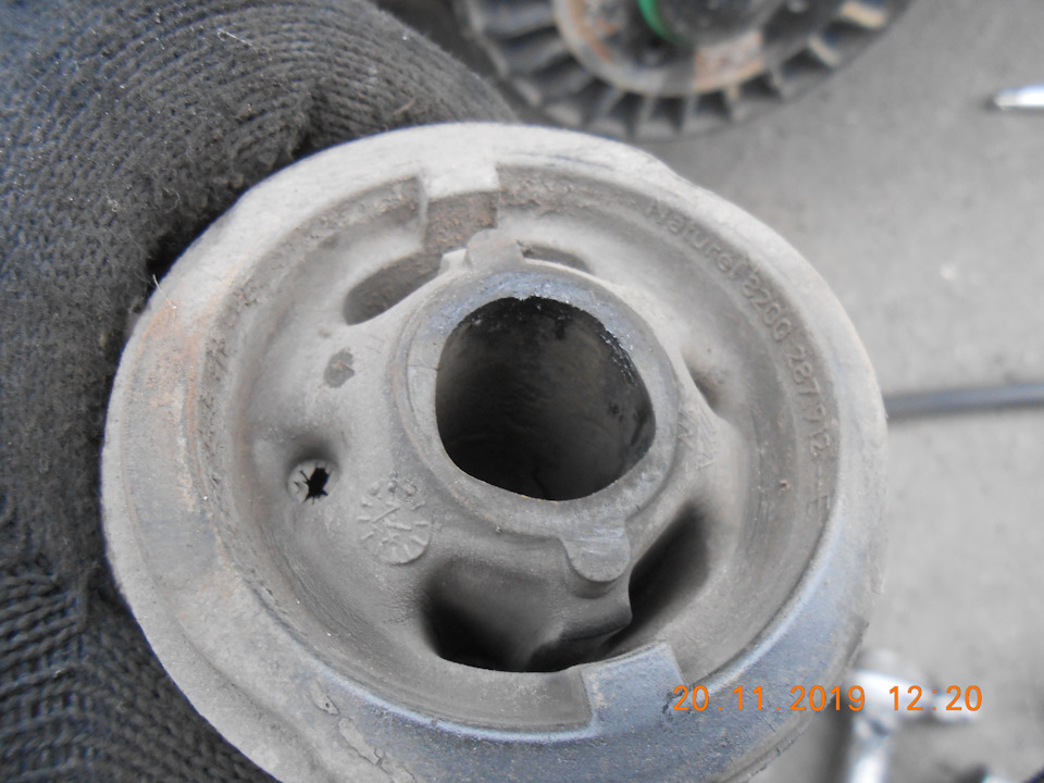

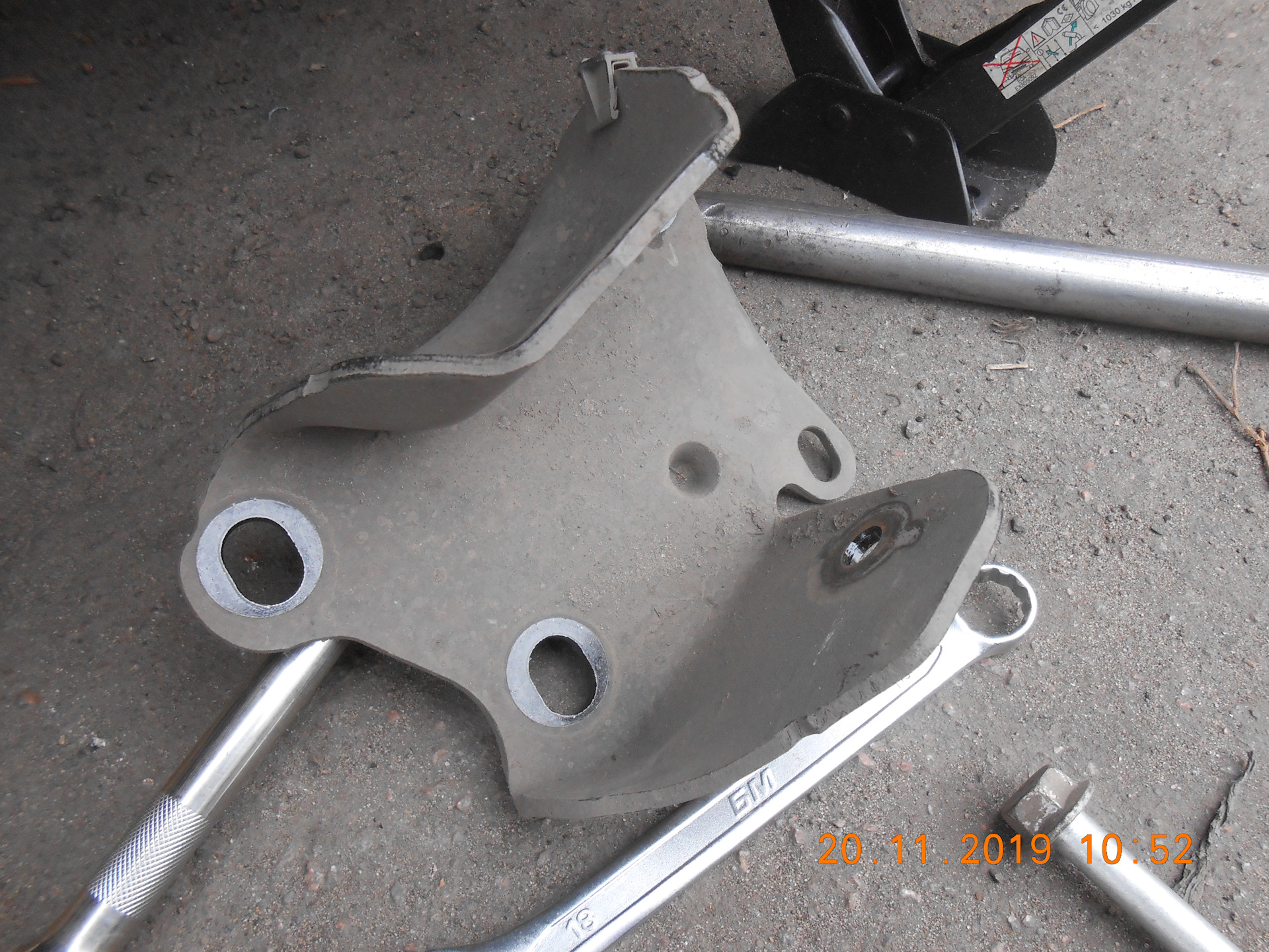

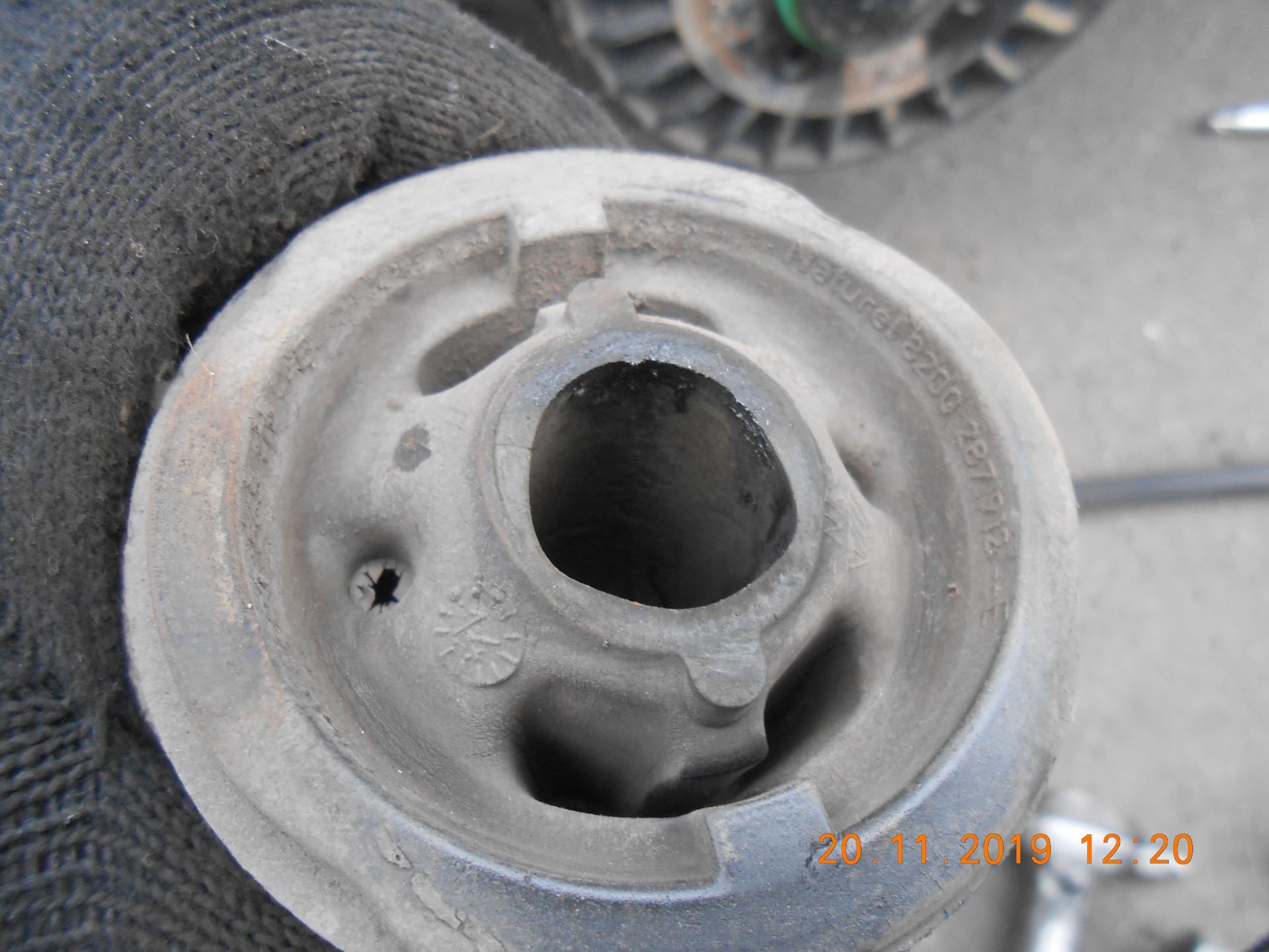

Привет всем, давно не писал, все было относительно в порядке. Вот нашел темку для записи. Машину начало в асфальтовой колее куда то тянуть, мотать и т.д., и летнюю резину сильно съело по наружному краю. Вывод напросился сам — это сайлентблоки в задней балке кончились. Купил новые, не оригинал — полиуретан. И еще заодно прикупил проставки задних пружин +20мм, а то как то просела машинка. У меня была запись о замене задних пружин на китайские — вот их я выбросил, а поставил вновь родные + проставки. Теперь фото процесса:

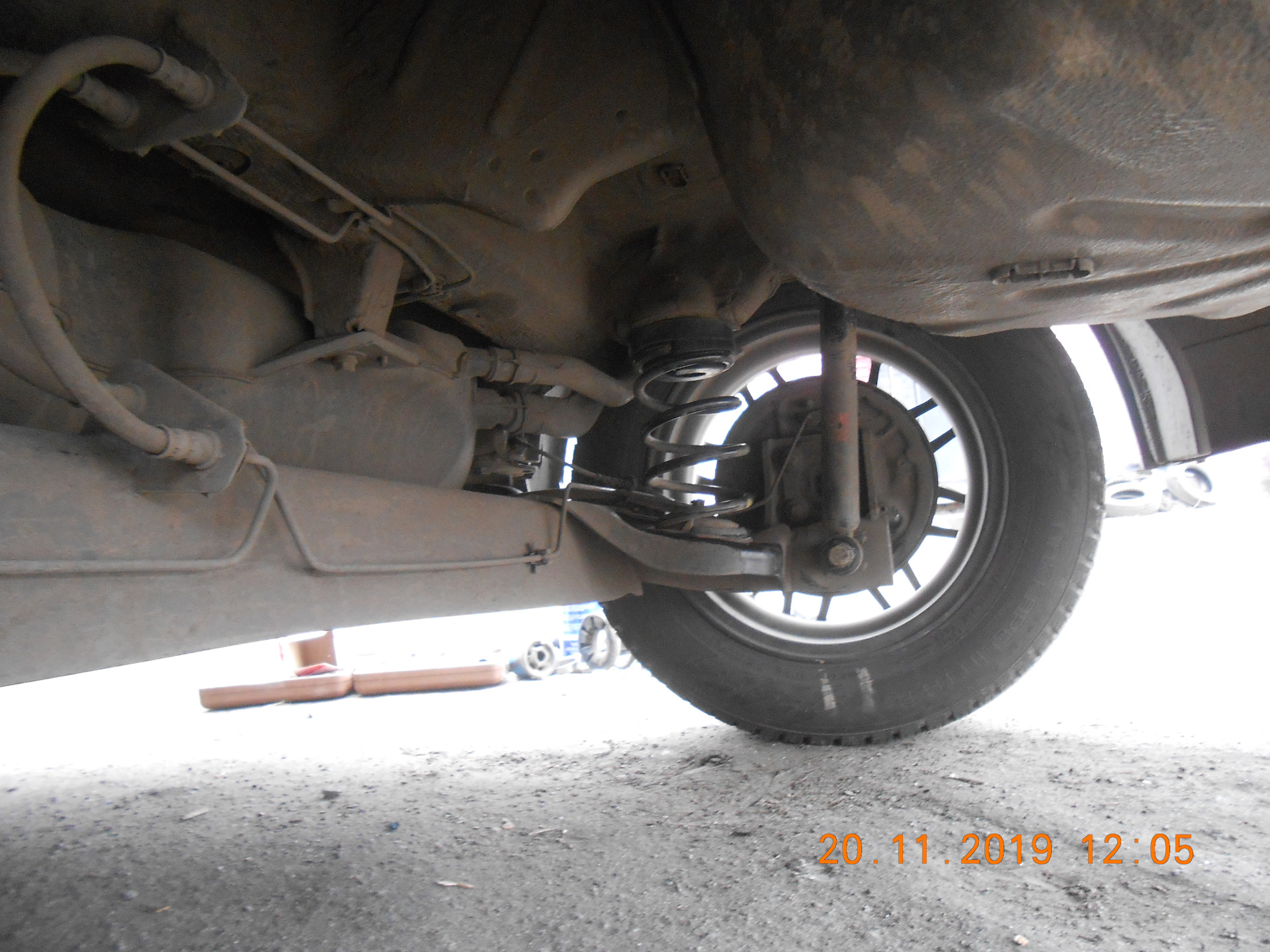

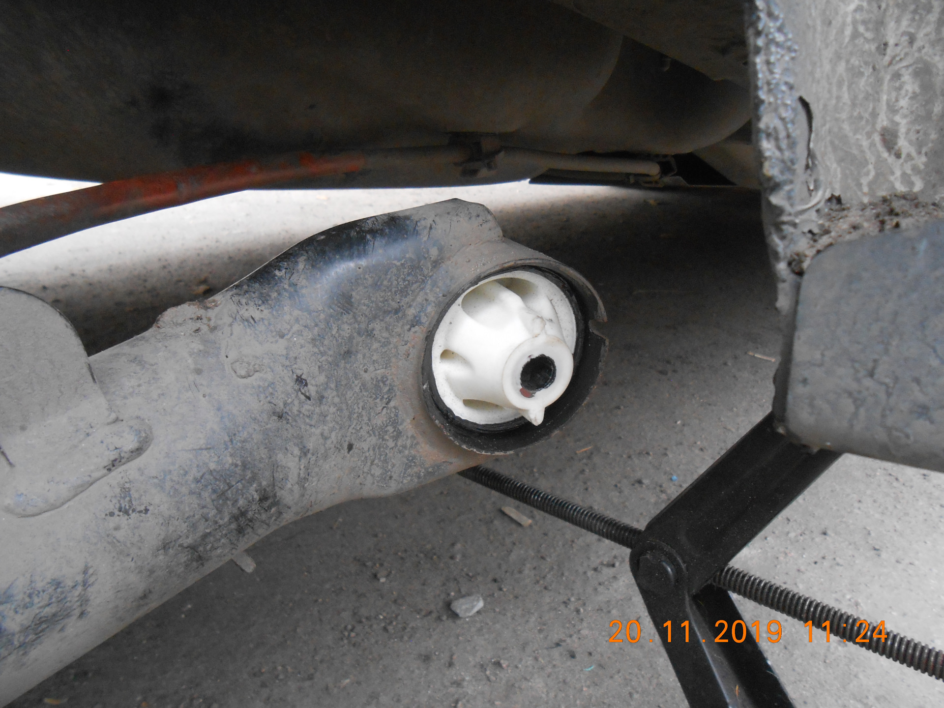

Так выглядит балка без своего кронштейна, его пришлось снять иначе болт сайлентблока упирается в бензобак и не выходит.

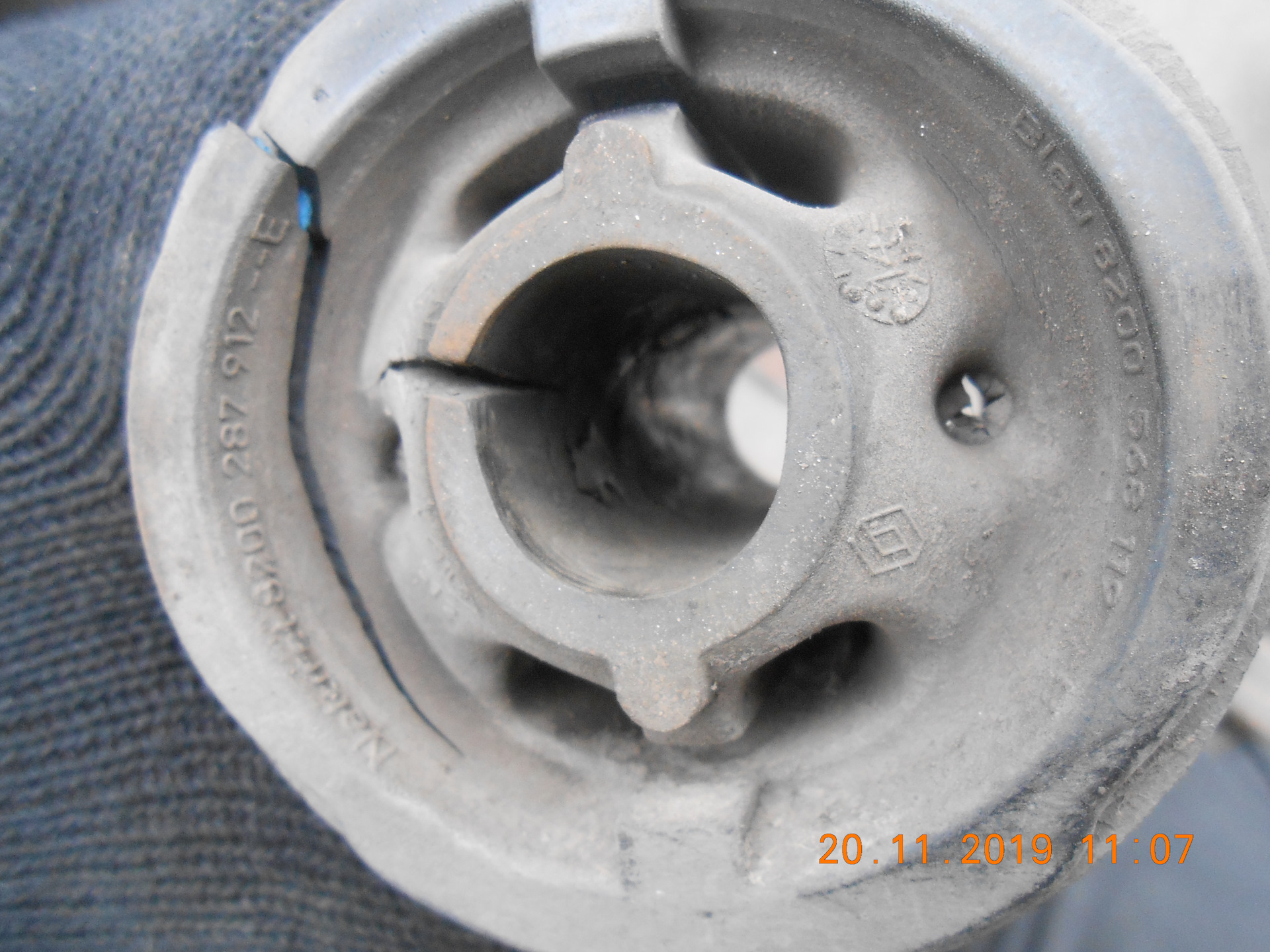

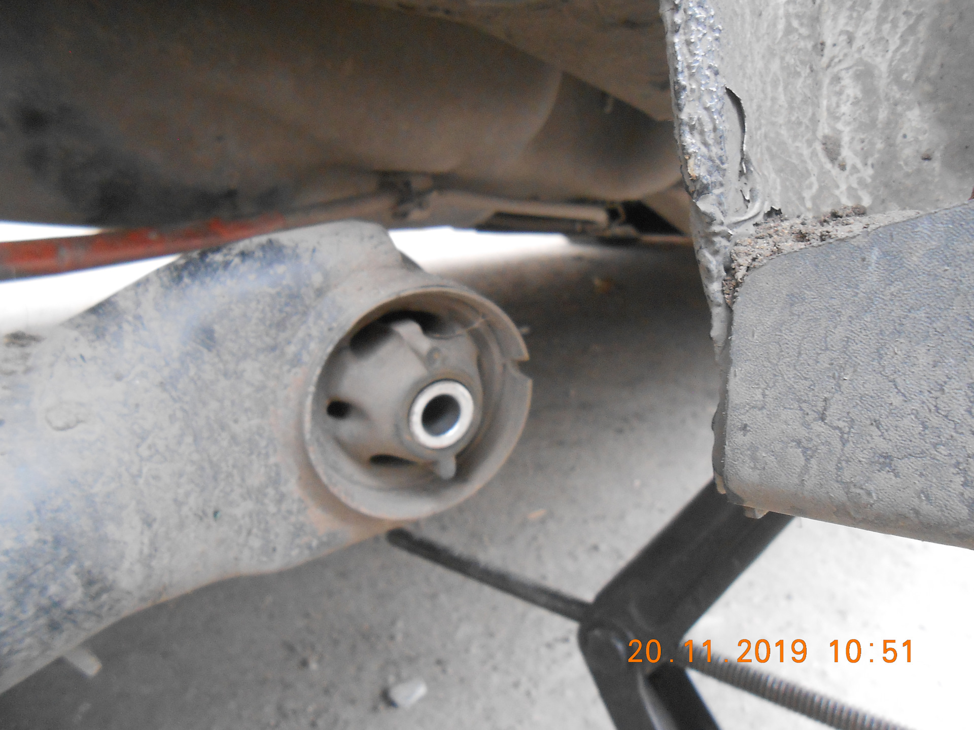

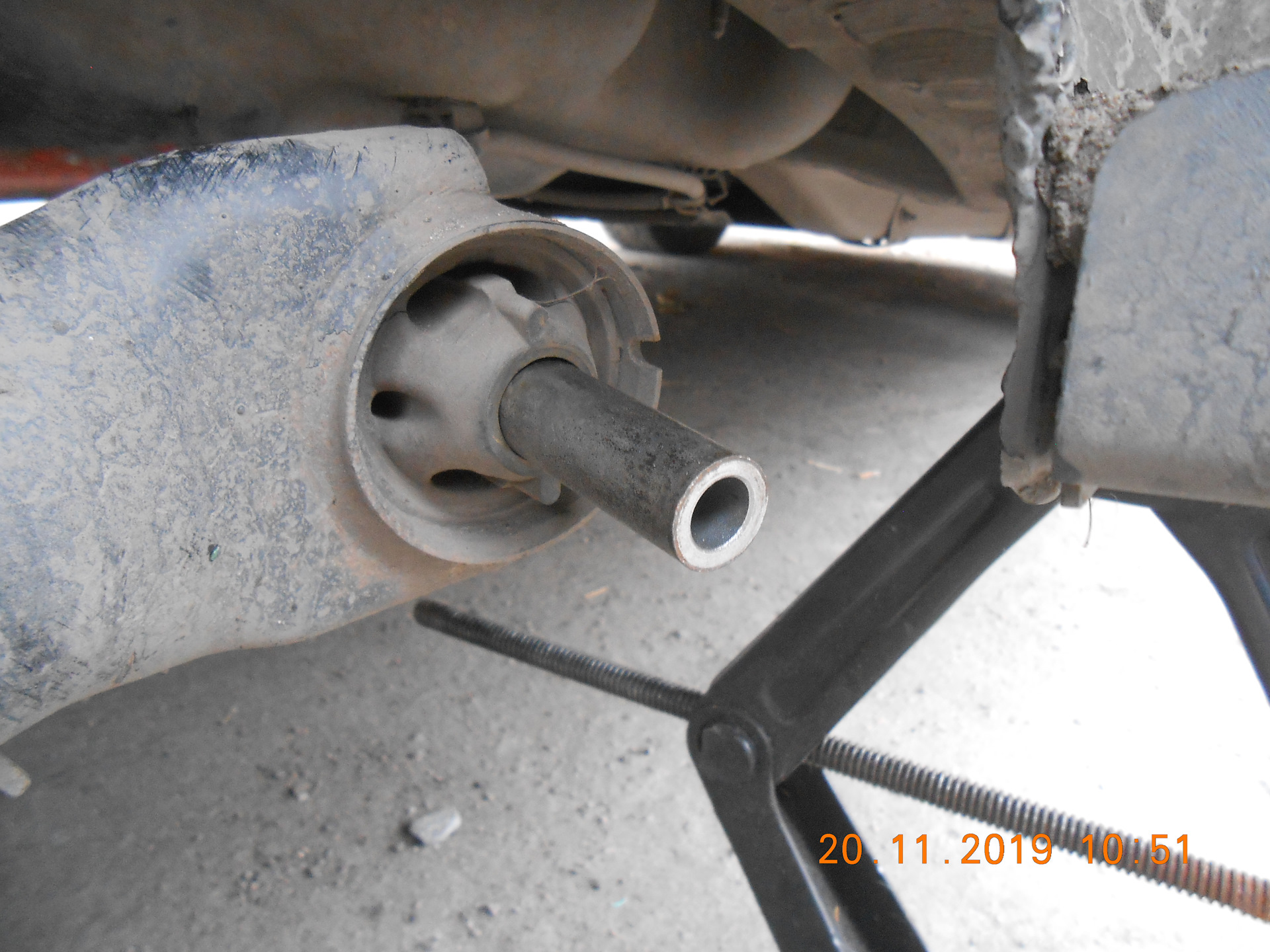

Втулка сайлентблока не просто вышла, а даже заржаветь успела, опоздал с заменой на год, а то и два.

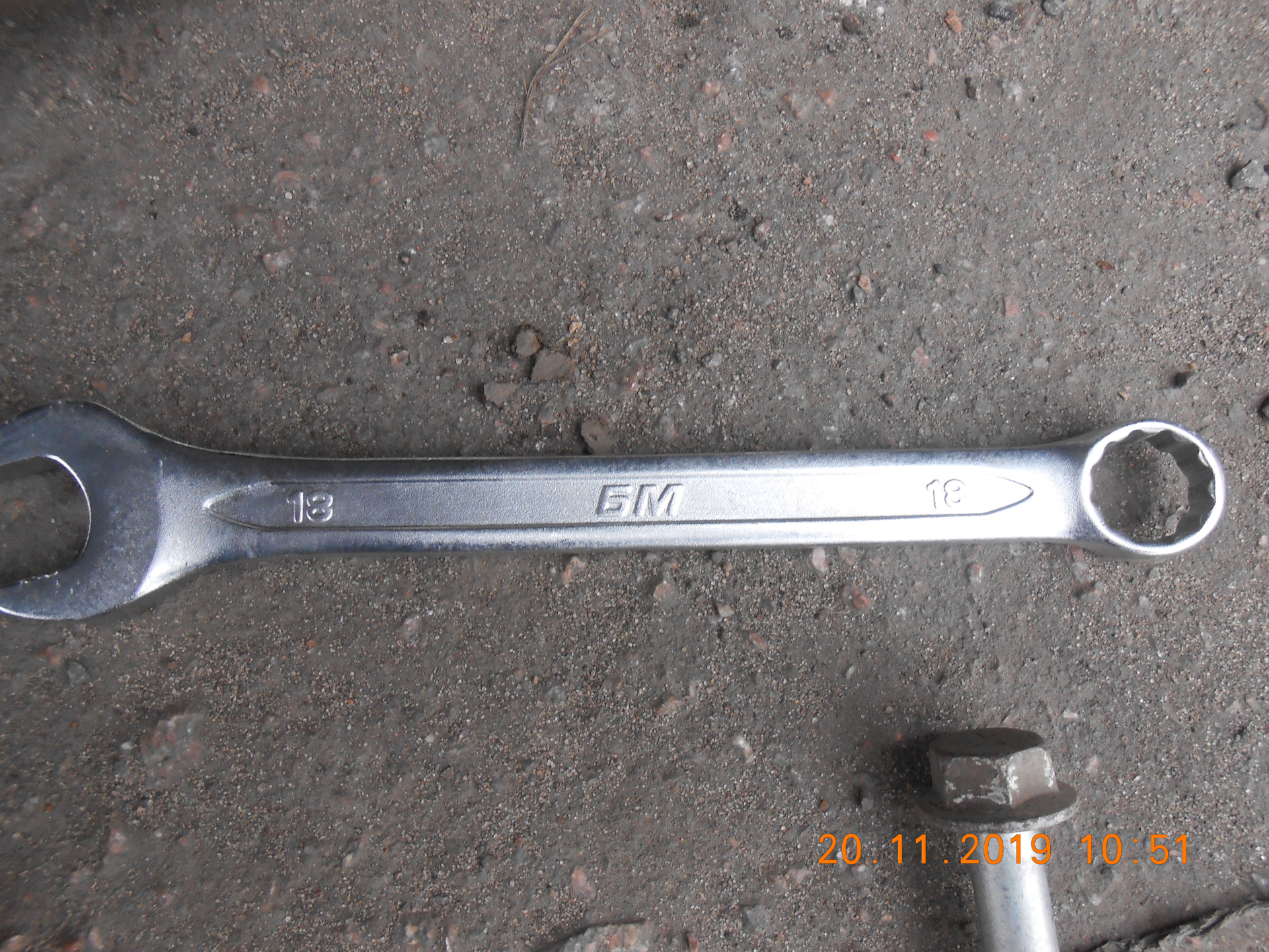

Вот такой ключ нужен или два, у меня вторым ключем была головка из набора.
Вот сам кронштейн, держится на трех болтах под 18 ключ, головкой и удлинителем легче крутить.

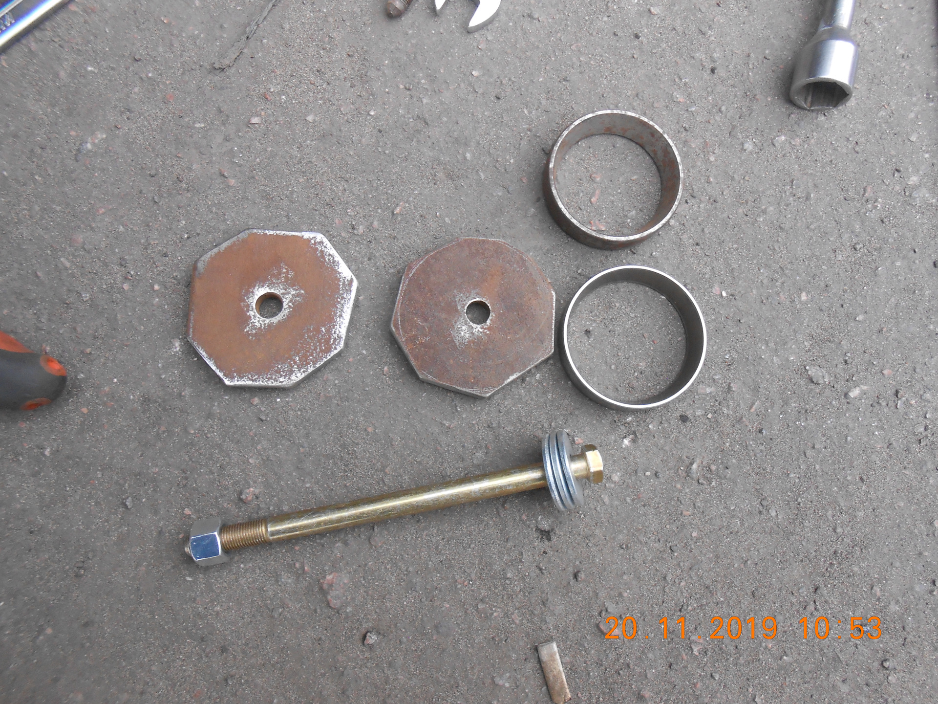

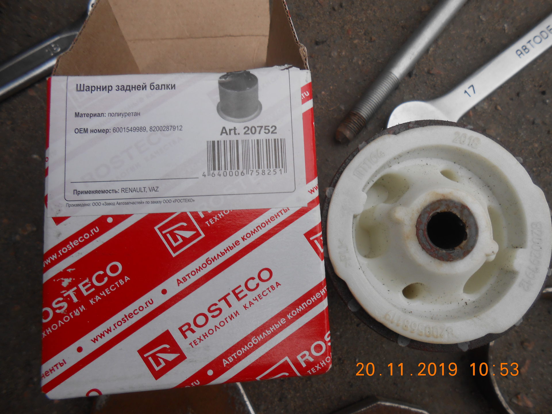

Это запресовщик нового сайлентблока.

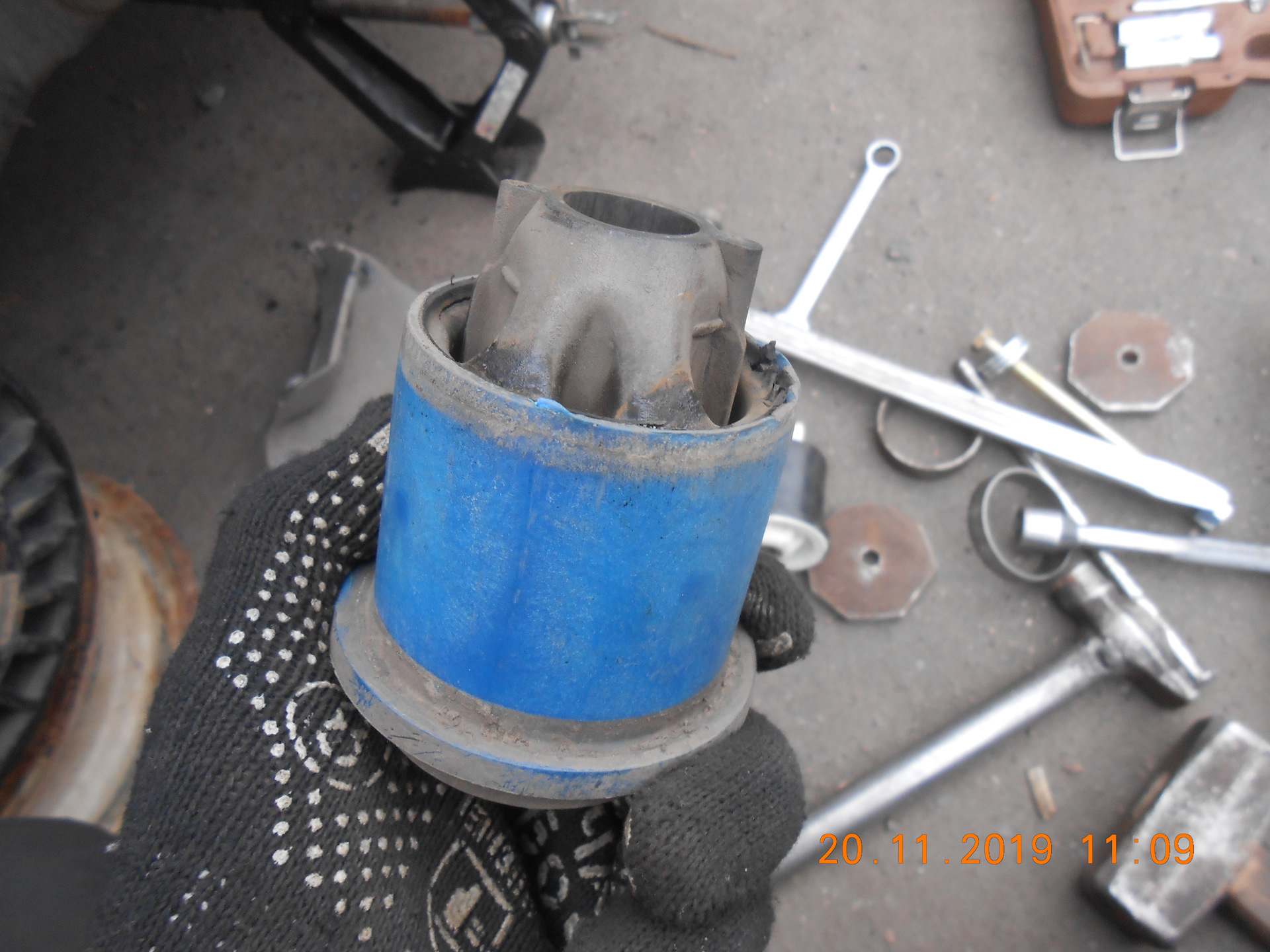

Это сайлентблок — беленький.

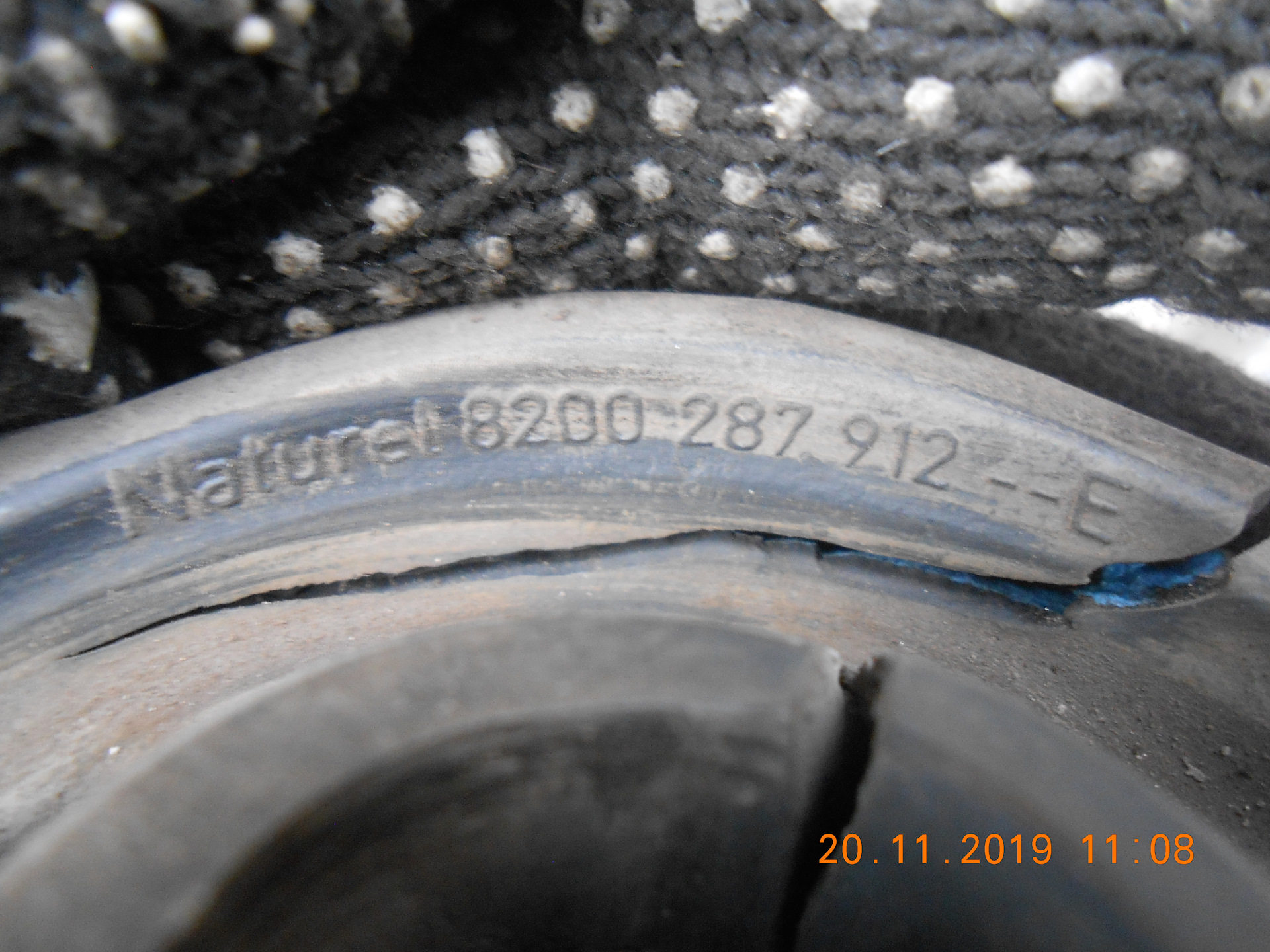

Это остатки старого — оригинального, отъездил примерно 150000 км, а потом еще 40000 км уже в разорванном состоянии.

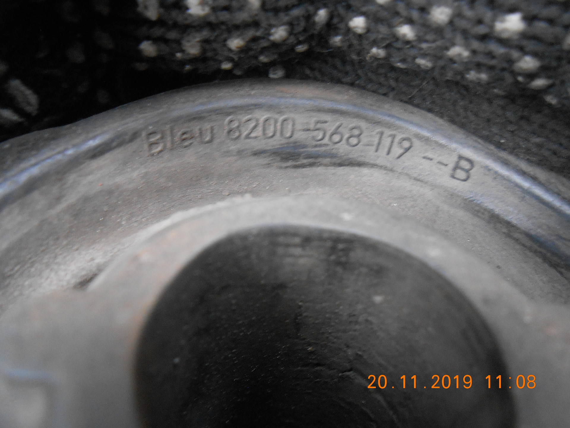

Циферки если кому надо.
С другой стороны циферки.
Общий вид — первый раз встречаю пластиковый сайлентблок.

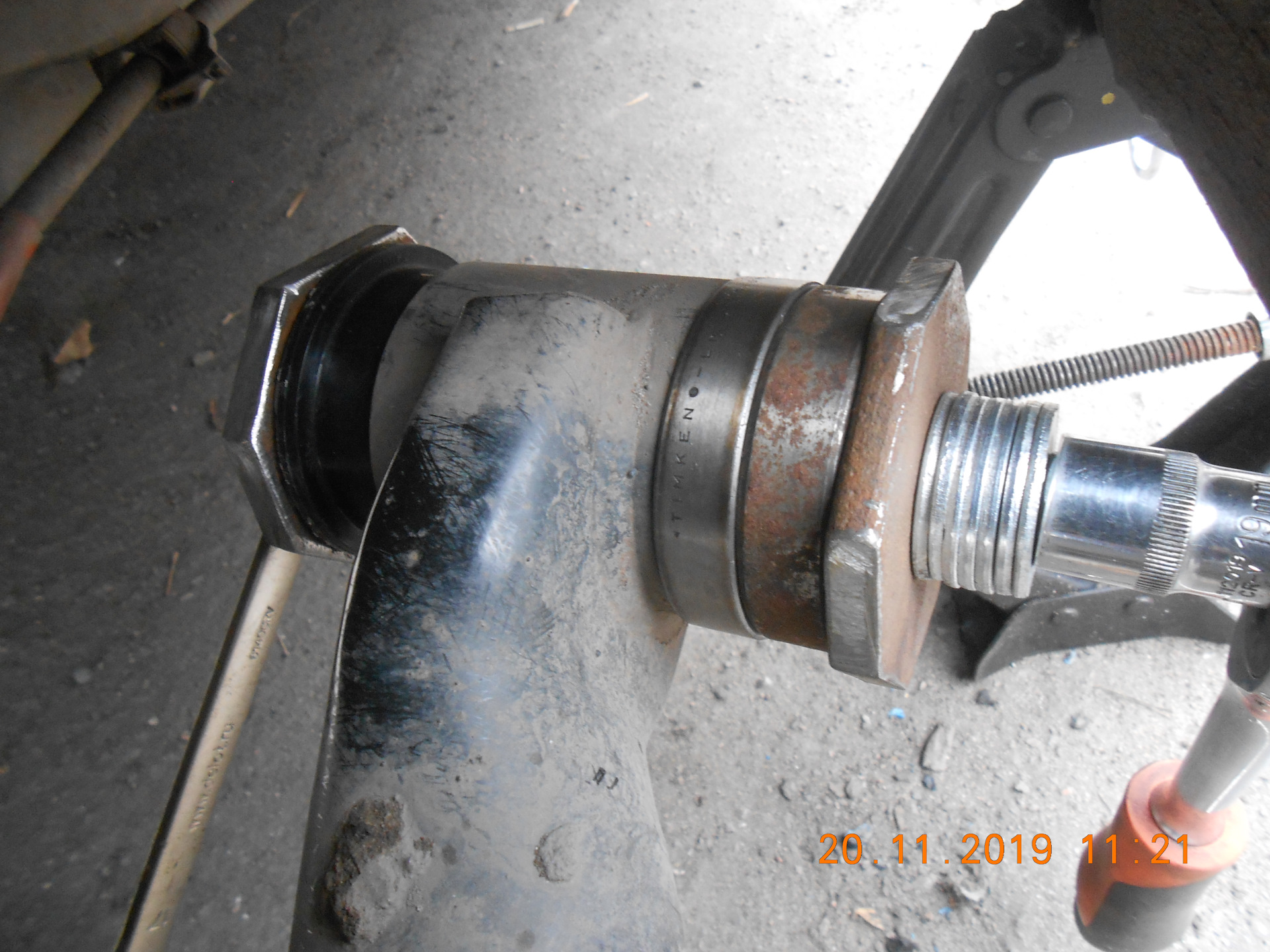

Установщик в действии — думаю принцип понятен.
Вот новый сайлентблок на месте, кстати он должен устанавливаться строго в определенном положении, на нем два выступа — они должны быть строго вертикально. Короче новый нужно ставить точно как стоял старый.

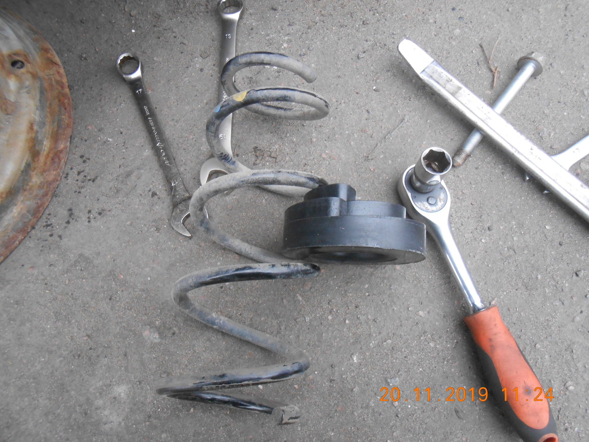

Вот родная пружина и проставка +20мм.
Правая сторона готова.
Это левый сайлентблок — отверстие под втулку даже не круглое уже. Да и слева кронштейн снимать не надо, поэтому все прошло быстрее.

Кронштейн задней балки имеет три крепежных винта — отверстия под них овальные, т.е. с возможностью регулировки буквально 3-5 мм. Возможно их он и откручивал, смещал кронштейн, хотя вряд ли это смещение даст хоть какой то эффект, я думаю это страховка от криво вваренных гаек в лонжероны, но поставил на место как было.

По мне, чем проставки, новые пружины ставить)
Гораздо дороже, а дорожный просвет меньше.

а новый уже ржавый ) ростеко уже столкнулся с ними качество отвратительное…
Это какой то клей, не ржавчина, то же так подумал при первом взгляде, но оказалось нет не ржавчина.

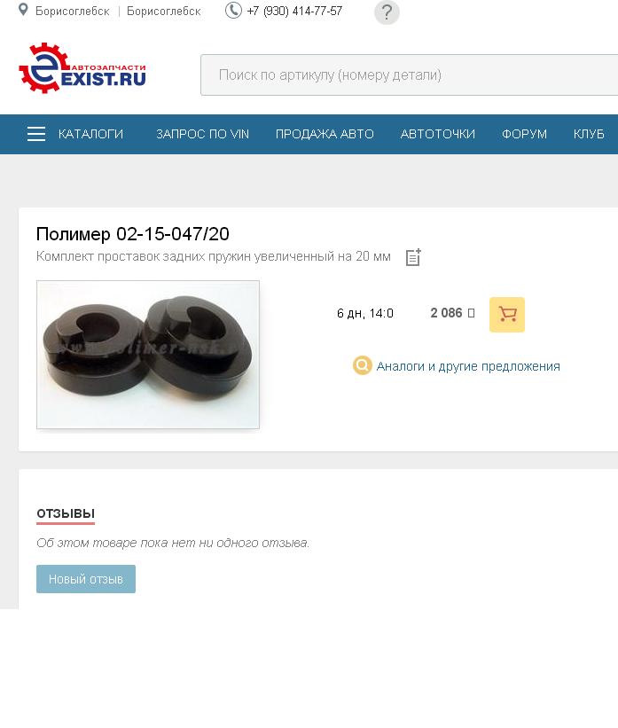

А где артикул на проставку ?И есть ли толк от неё?
поставка сделает выше, но жесткость пружины не вернуть…пройденная тема. как говорится судьбу не нае…
Когда трое седят сзади, проседает.Вот думал проставками вылечить эту беду, но похоже бесполезно.
romavelmos38
Толк + 2 см. 02-15-047/20 — для екзиста.
2000?😞
Vannnn
На экзисте нашел за 238р.
В разных регионах может стоить по разному.
FCR210676.Это думаю намного дешевле твоего.
