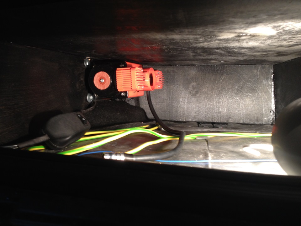

В общем мой путь к выбору органайзера был долгим. Хотел сумки в ниши, но их функциональность не внушала доверия, поставить пластиковые органайзеры как у SE, дорого, да и малы. Взял лист фанеры и вырезал по многочисленным выкройкам боковины, разметил, уже думал дверки резать, а потом посмотрел и понял, что богажничек становится очень маленьким, то есть при установке боковин в него ни чего не влазит, элементарно удочки или коляска детская трость в него попросту не лезет. И понял, что единственный выход это нижний органайзер на пол, но и их функциональность у меня тоже вызывала определенные нарекания. Ну хорошо в него все сложил, убрал, чисто и хорошо. А в поездке, когда багажник полный, как все эти верхние дверца то открывать?, выкладывать все что-ли? В общем моя идея не нова но начал делать так.
Давно вынашивал идею установки штатно компрессора, под капот не хотел, грязно и сыро, в багажник в начале думал в одну из ниш, под колонки, то есть в боковые органайзеры, но когда от них отказался, и его решил в бок не ставить, чтобы не уменьшать ширину багажника. Решил воткнуть его в органайзер снизу.
Ох и вонючая же она падла. Провоняло все. по изготовлении даже ставить не стал, стоит проветривается.
После этого оклейка самоклеящимся карпетом Шумофф и установка на место. Как то так вышло.

а загружать как органайзер? сбоку?
Как это как ? Там же все видно, с торца так сказать!
а дверцы не проще было сделать как у меня на шниве? и боковины заодно обшить
В описании я все это и указал! Если ставить боковины, а еще и пол, то багажник превращается в маленькую коробочку, в которую ни чего длинного, удочки например не положить, а так ширина 1,40м. Если делать дверцы сверху, как у тебя, как при полном багажнике оттуда трос достать или насос? Так что для меня это оптимальный вариант из всех которые я видел

тушу кабанчика выдержит?
Делал из 10 мм фанеры, мою тушку выдерживает (центнер), а уж кабанчика не знаю. Если перегородку не делать посередине тогда 15 мм, 20 в продаже не видел.
У компрессора шланг к нипелю подошёл?
То есть к ниппелю ? Это только проба. Еще не подключал, к нему идет длинная пружина с монометром
Знаю, у меня такой же но с колеса слетает. пришлось поменять наконечник (поставил быстросъёмный).
Этот типа для грузовиков.
Нормально все. Вообще думаю пистолет взять, неудобно выключать когда давление смотришь.
я тоже думаю о пистолете, сварить ресивер и поставить автомат включения, кроме штатной кнопки.
Думаю необходимости нет. Включил и пошел колеса качать. Ну если боишься что порвет, нажал курок пока к другому колесу идешь. А так накачал, выключаешь, смотришь сколько накачал, опять включаешь, эт чего теперь 10 раз в багажник бегать.
Зачем 10 раз? автомат включения тем и хорош, что набрал скажем 8 атм и он сам отключился пока давление не просядет.
Ну это уже для меня не нужное порно.
