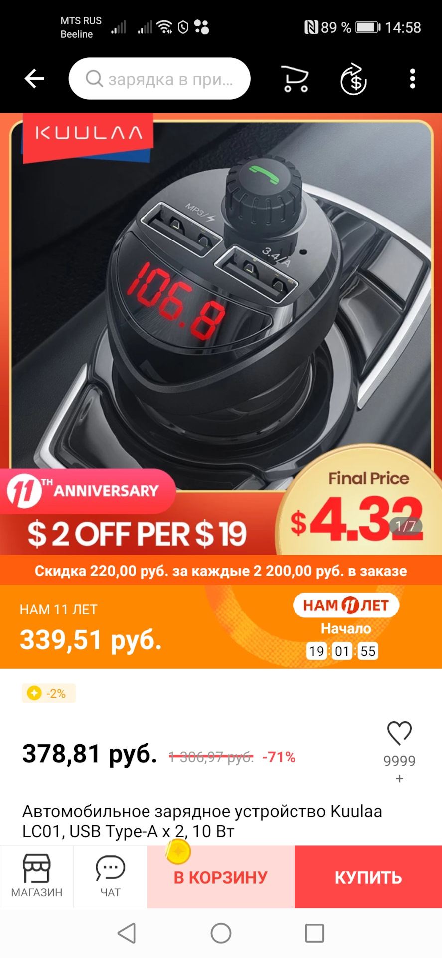

Я решил вопрос с блютуз в машине вот этой приблудой и громкая связь заодно, очень удобно.
FM-ретранслятор, как временное решение пойдёт)
Но звук будет лучше, если подключить ичточник звука напрямую, или через качественный блютус.

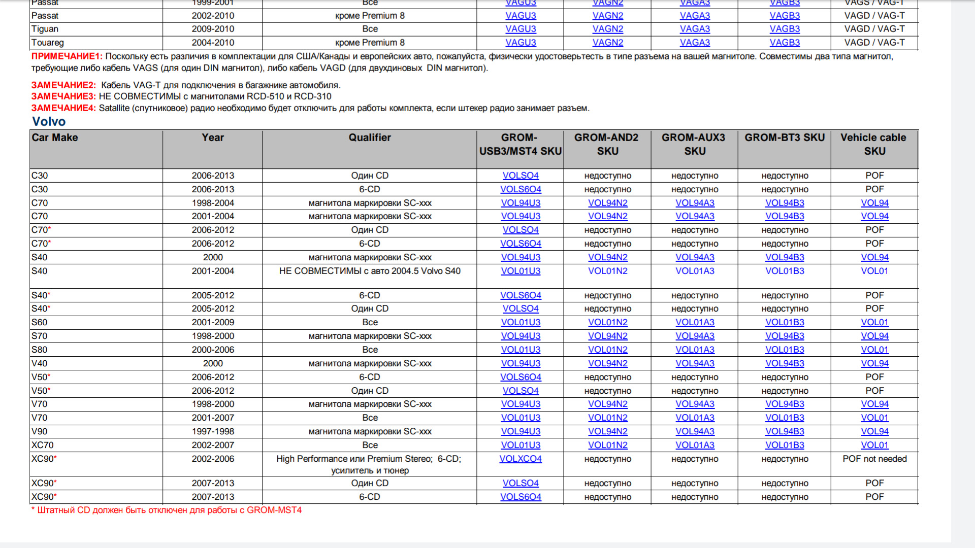

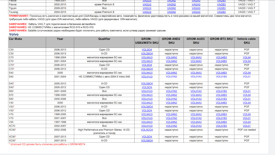

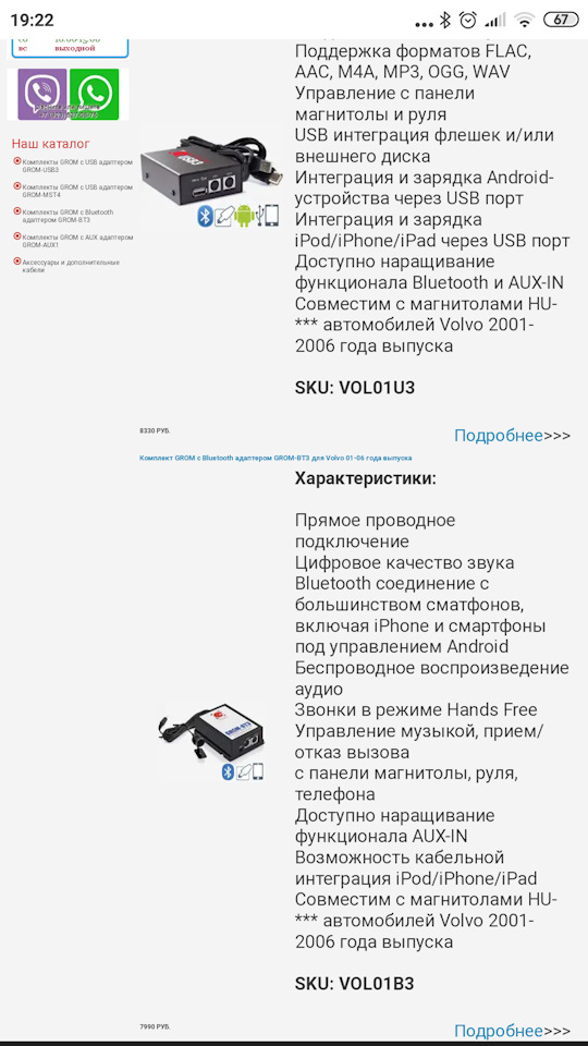

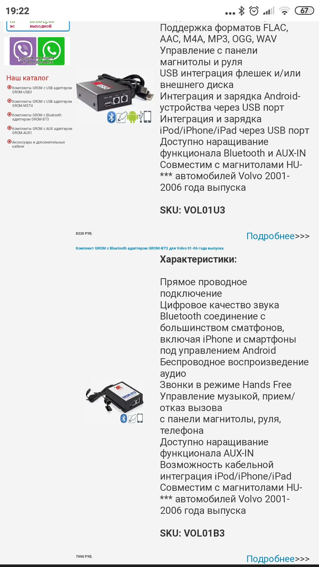

Есть еще grom-audio
Вот такого ещё не видел. Это что за зверь? Цена вопроса, возможности и ограничения…
www.drive2.ru/l/480965694603657223/
Это только один пример установки. В поиск на драйве вбейте grom-audio volvo — выдаст много результатов
Спасибо за инфу! Почитал, судя по отзывам, очень достойное устройство! Но цена😭 Я думал, триома — это дорого…
Видимо совершенству нет предела))
Ну всегда есть авито ;) я версию AND2 себе за 2.5 К нашел/взял: AUX и USB есть — мне хватает :)
Вот эту цену я понимаю) Странно то, что на сайте при выборе автомобиля выдаёт только два устройства,
JulesVern
А по их же списку совместимости, у них для наших авто аж целых 4 продукта. Как я должен был найти остальные 🤷
