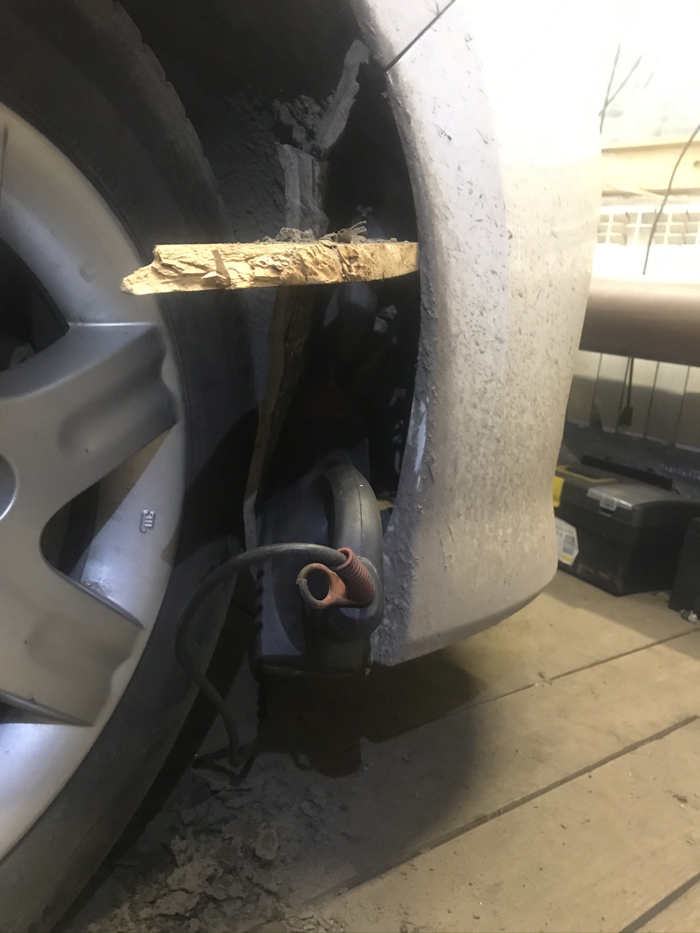

Неожиданно наступили холода, а я забыл слить воду с омывайки(((
На улице -12С, машина живет на улице и промёрзла вся.
Решил загнать в гараж, протопить его и попробовать растопить лёд.

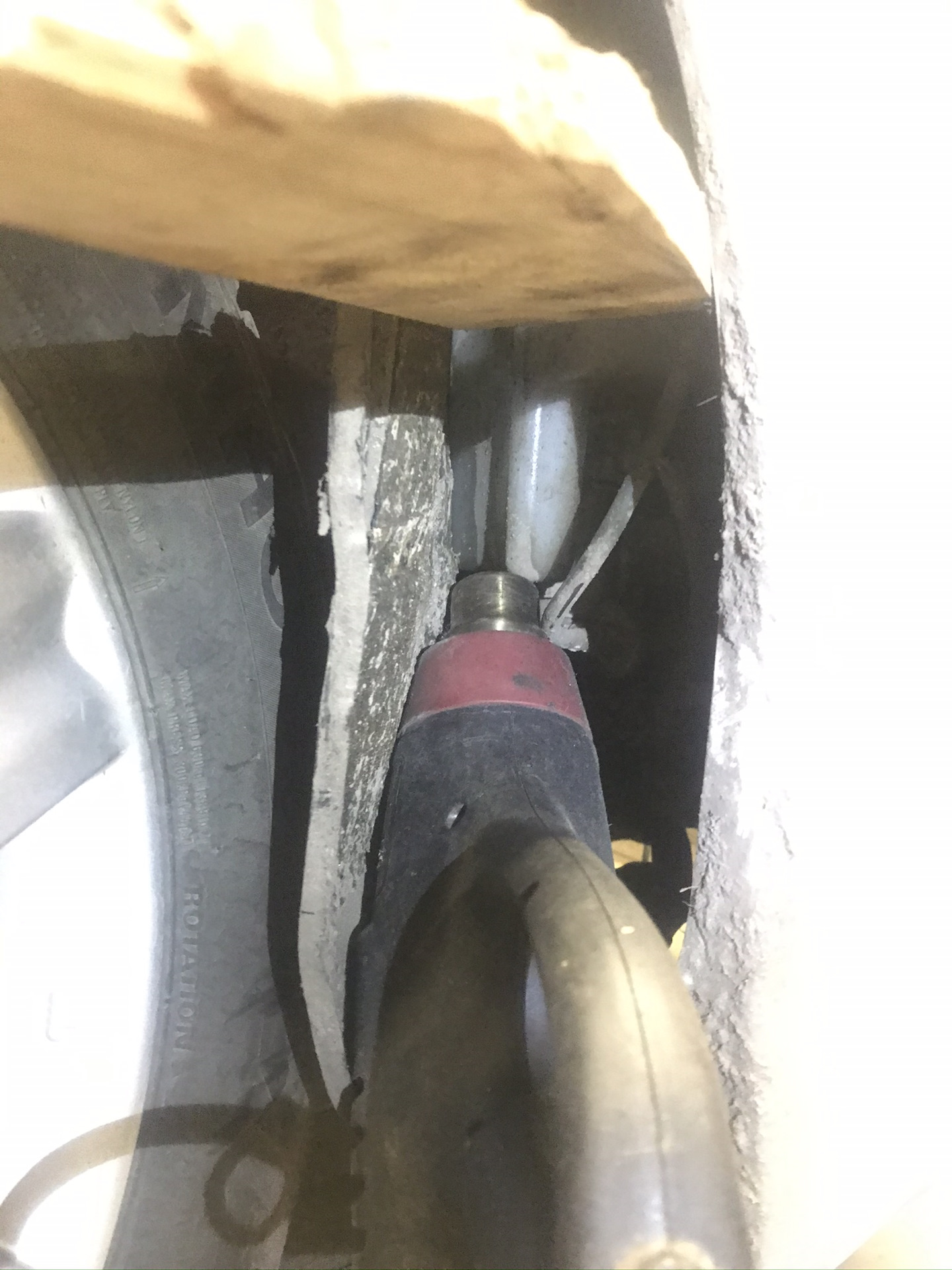

За 2ч результат нулевой. Где находится бачок знаю, колесо снимать лень — отогнул подкрылок и решил растопить феном — операция принесла результат — вынул моторчик, воды оказалось полстакана, но прихватило.
Залил незамерзайки — на лобовое пошло, а на заднее нет, отогреется потом)))
