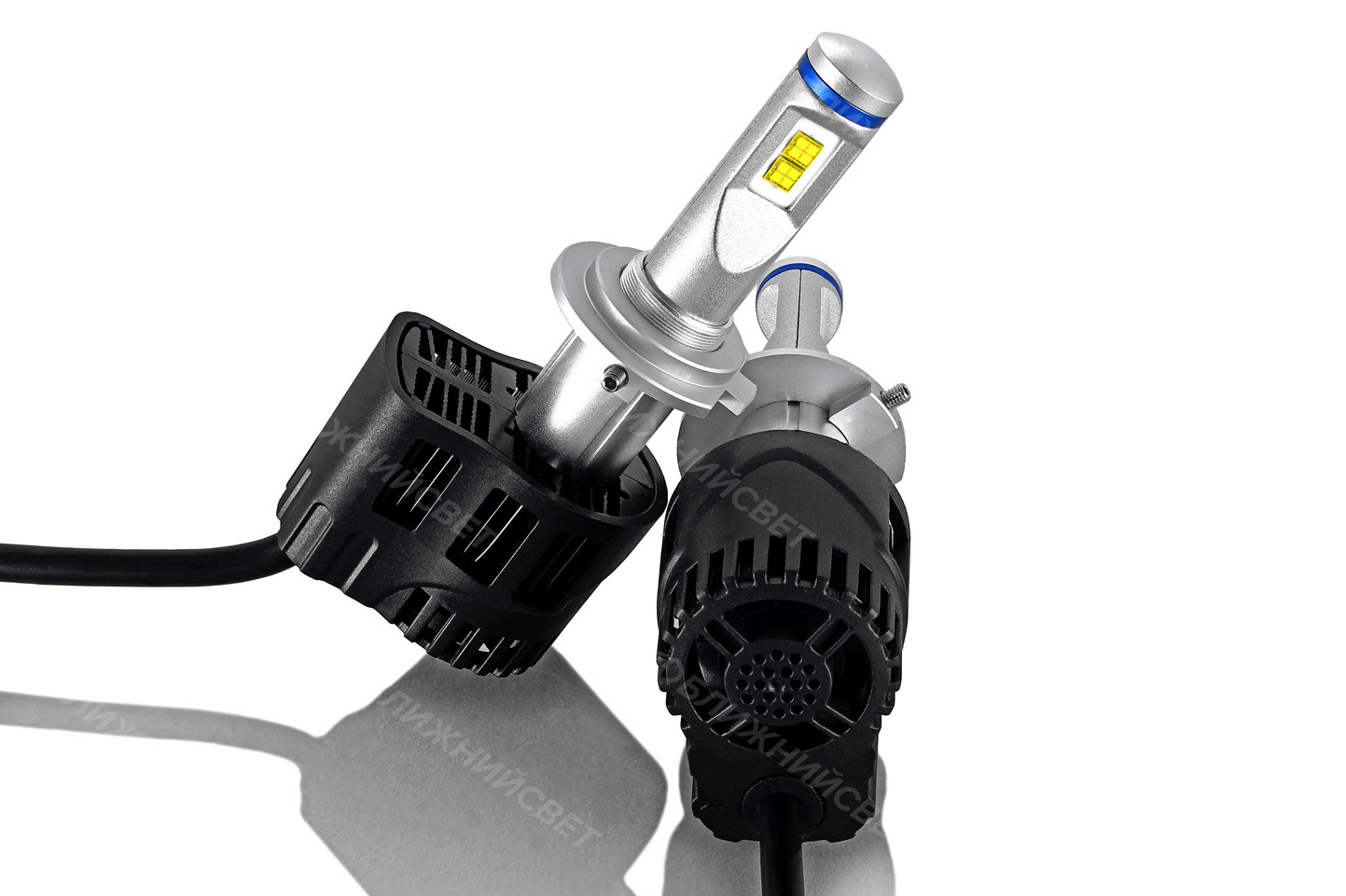

Лампы поставил диодные Philips Lumileds LUXEON MZ Р6 5000К
Пришлось чуть доработать крышки под лампы. Взял крышки от приоры, срезал внутренний обод, а у родной крышки вырезал центр. После чего сажаем для уверенности на герметик и выглядит, как заводская

Я так понимаю ходовые диоды ошибок по ним нет и еще по филипсам бори комп не ругается?
Ни по ДХО ни по габаритам ошибок нет. Филипсы отдал тесть они были с блоком под 35Вт. Пришлось докупать ещё блоки обманки. Все блоки влезли внутрь фары (по 2 блока в каждой фаре). Ошибка по ближнему к сожалению есть, просто ее скидываю и больше не появляется пока заново не выключишь и включишь ближний
