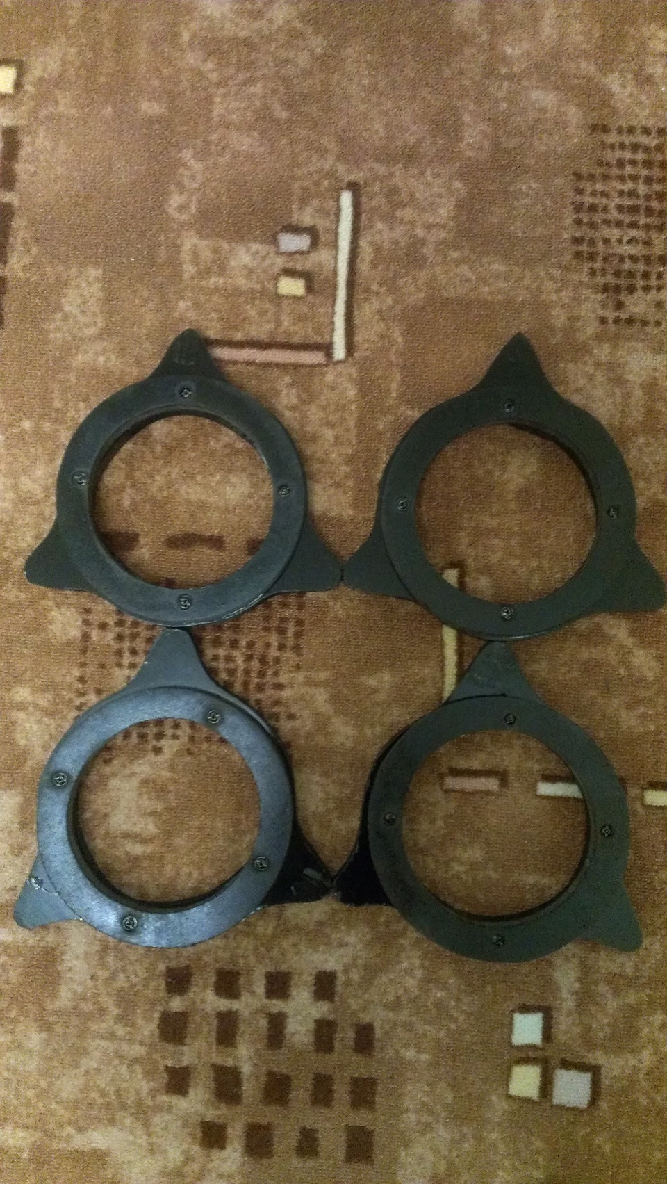

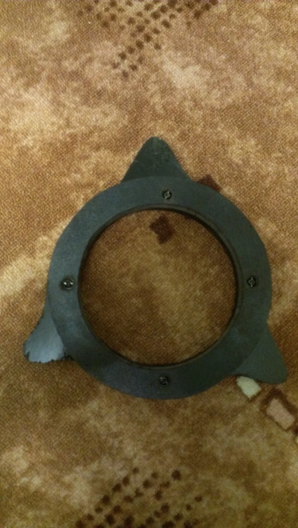

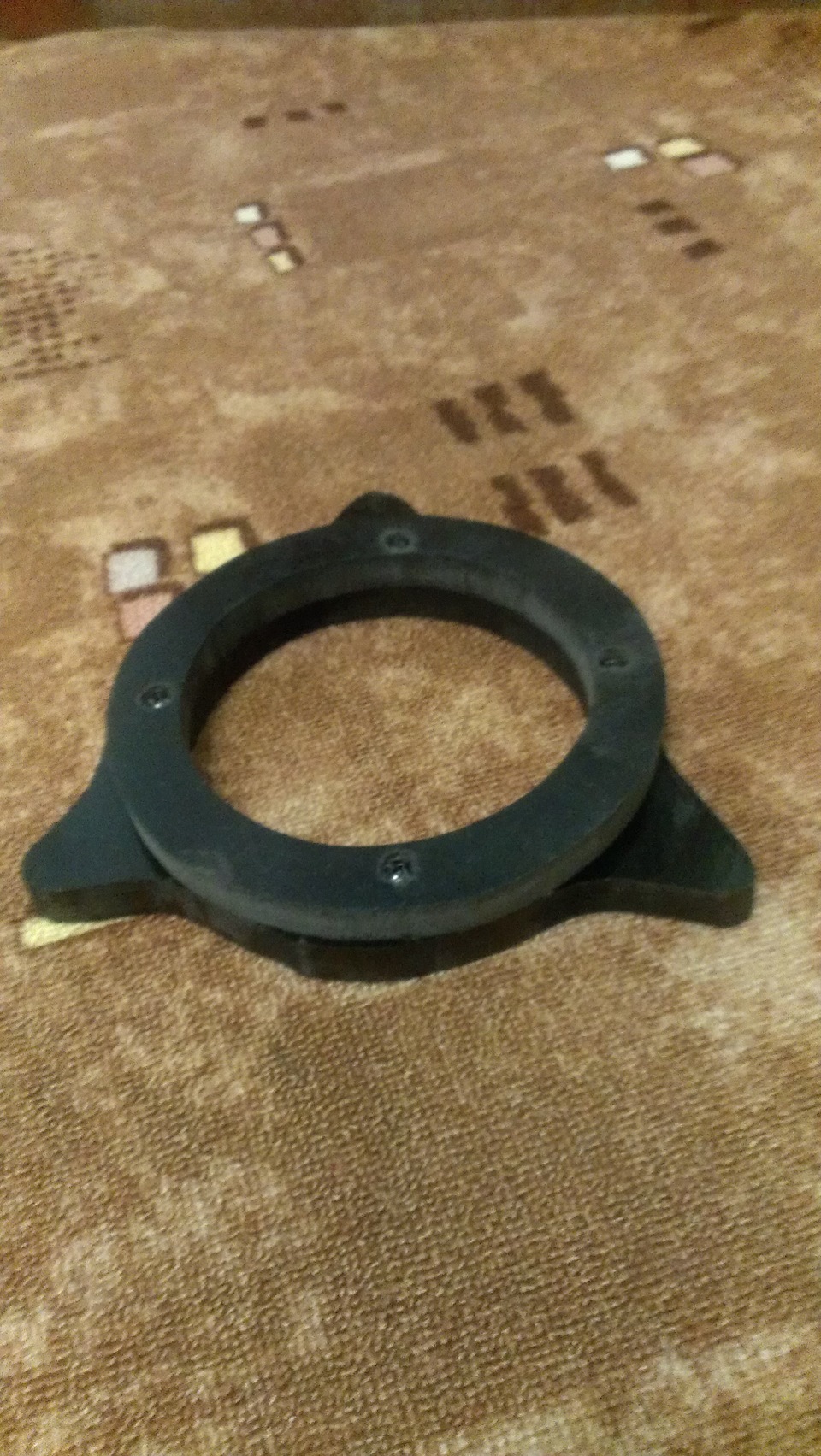

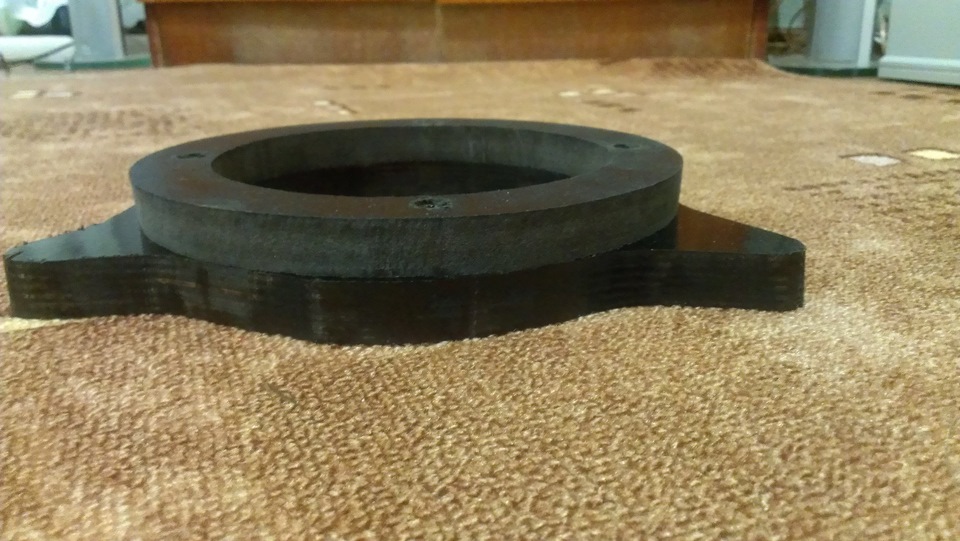

После долгого ожидания и всего лишь пары часов работы, были наконец то изготовлены подиумы под колонки в двери.
Напомню: штатная акустика Астры имеет диаметр 16 см, мною была приобретена акустика диаметром 16,5 см.
Прикупив проставочные кольца из МДФ я решил, что просто их установки будет недостаточно и было принято решение изготовить полноценные подиумы). Изготовились следующим образом: вырезанные кольца из фанеры были скреплены с проставочными кольцами мебельными стяжками в 4-х местах и покрашены черной краской, чтобы исключить последующее впитывание влаги деревом.
Для работы потребовалось:
— проставочные кольца — 4 шт;
— кусок фанеры — 1 шт;
— лекало на бумаге;
— баллончик черной краски.
Впереди нас ждет установка всего добра в машину, жду с нетерпением!)
