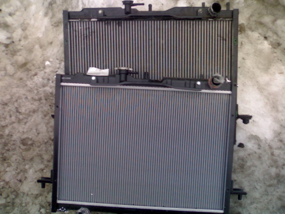

10.01.15. Возвращался из деревни и уже в пробке перед Балашихой почувствовал запах испарений антифриза.
Останавливаться не стал, машина не грелась и поехал дальше до дома. Уже около дома поднял капот и увидел как из под верхнего бачка радиатора обильно сочится антифриз.

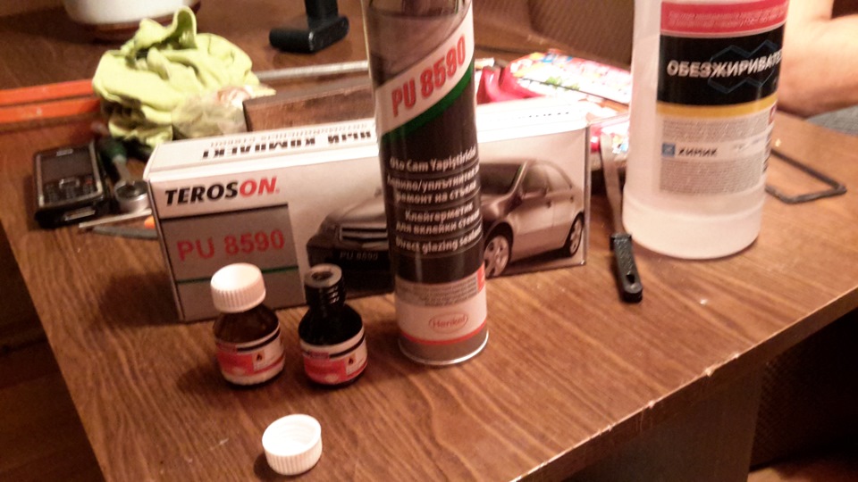

2 дня провел в поисках оригинала или того, что может подойти на нашу машину, результат печальный в 4 х магазинах сказали, что радиаторов нет, еще в 2 х цена ох…я 17800 руб. В магазине с рекламой все радиаторы на все авто сказали, что помочь им мне нечем, мол у Вас КИТАЕЦ таким не торгуем, я посоветовал сменить громкую рекламу и пошел звонить друзьям кто занимается ремонтом авто. И двое в один голос сказали, что нужно купить полный комплект для вклейки лобовых стекол 😰 неожиданно для меня, потому как не специалист по этим вопросам. Ну делать нечего пришлось поверить и купить комплект, цена 650 руб.

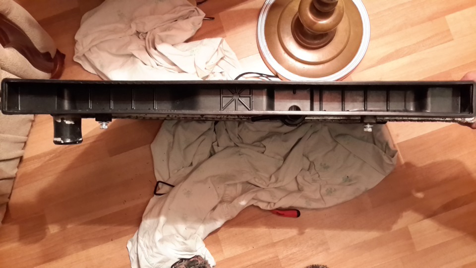

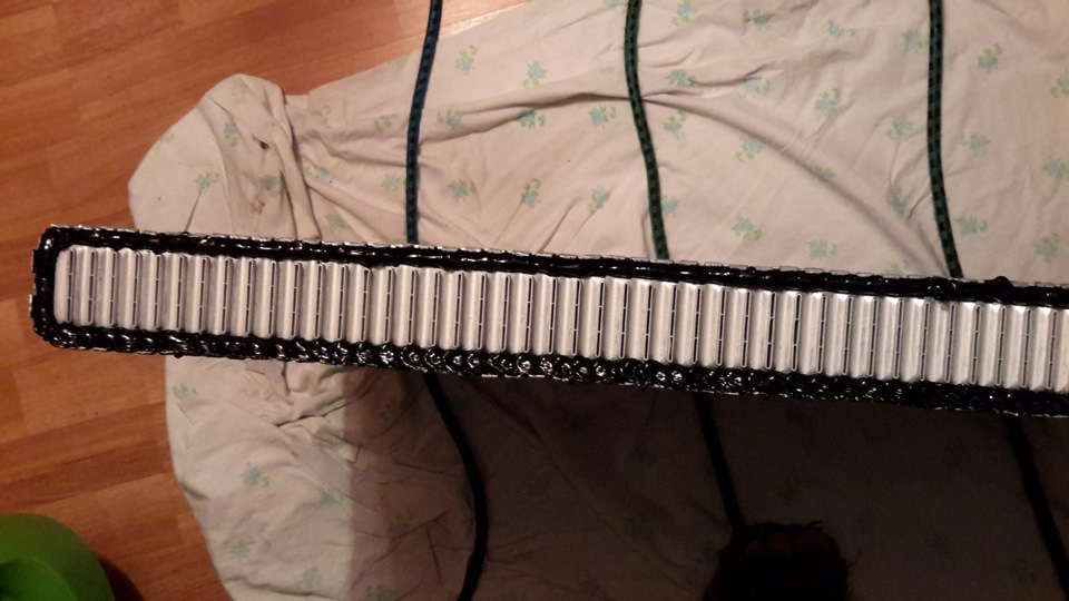

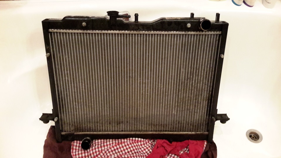

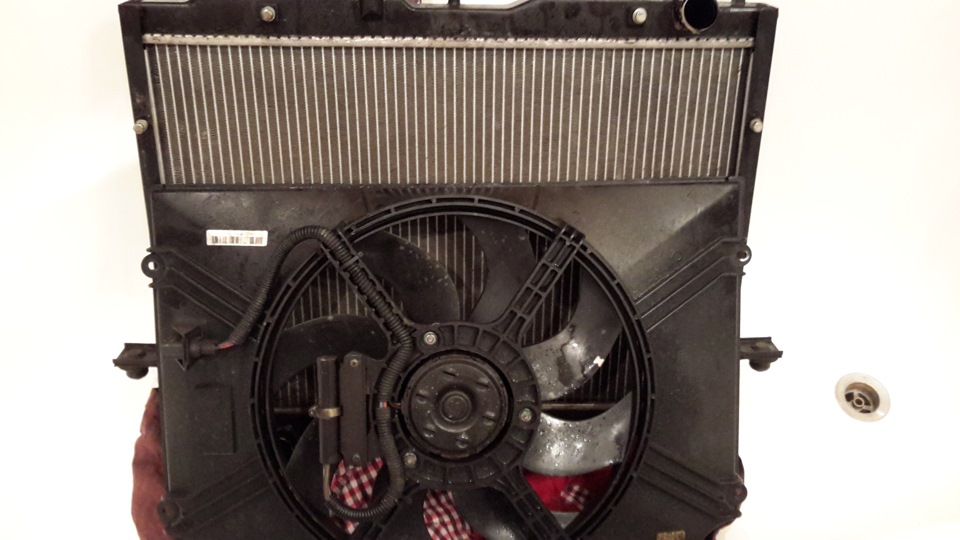

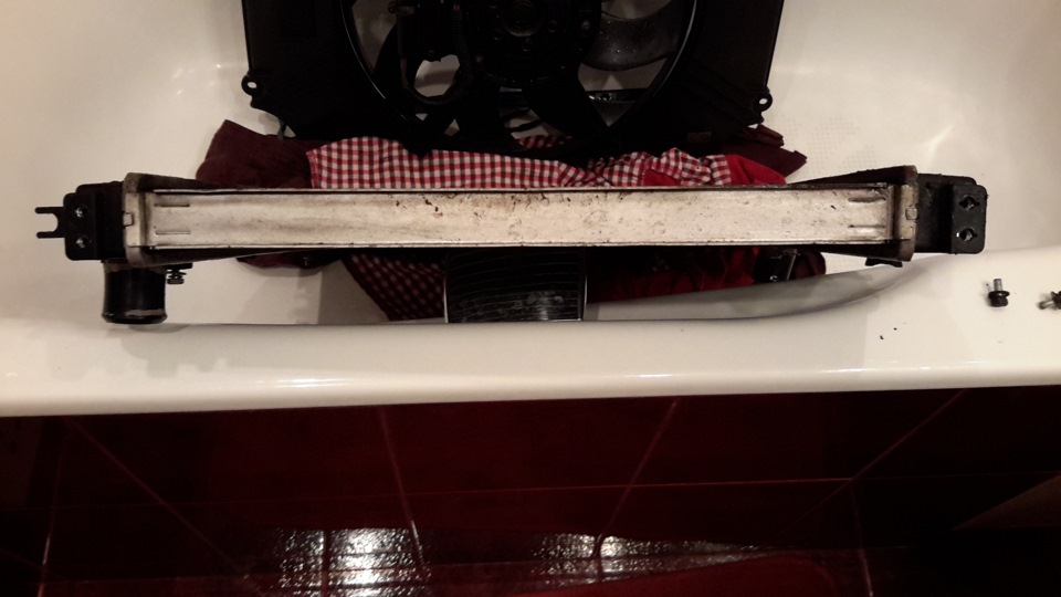

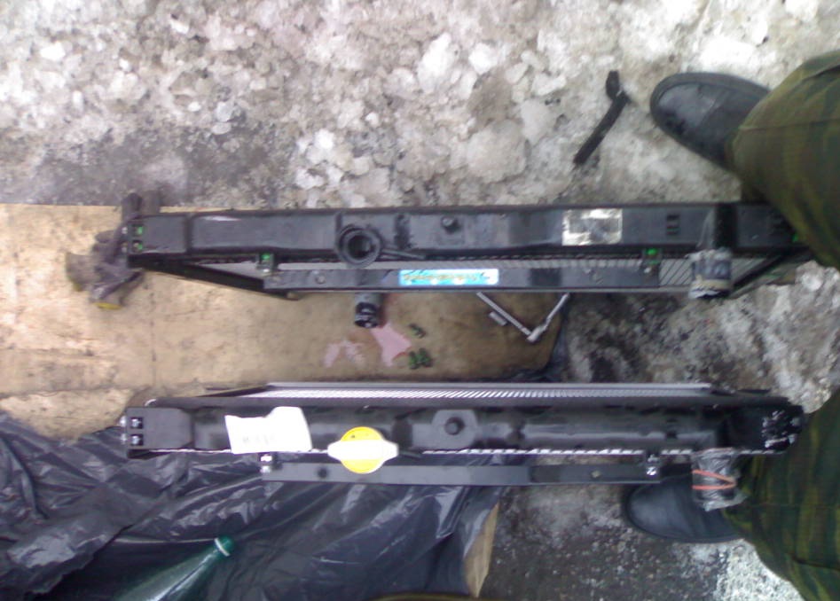

И так пошел снимать радиатор охлаждения, и вот что получилось в итоге. Не судите строго, я в этом не Асс.
р.s

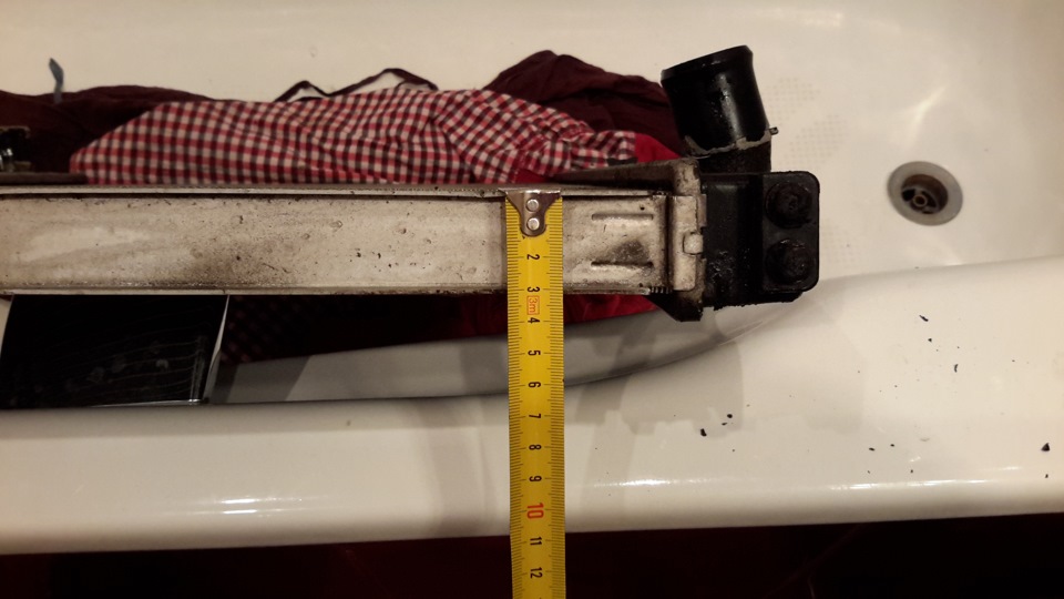

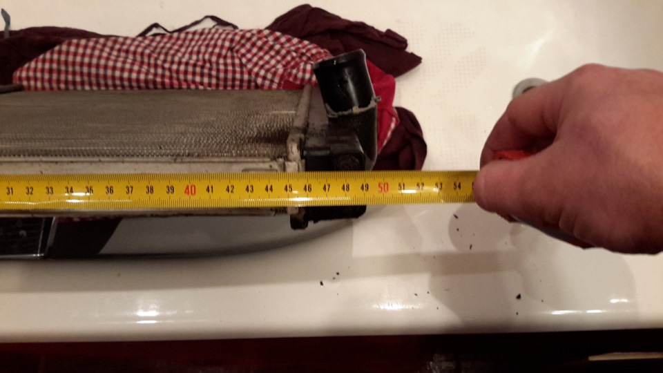

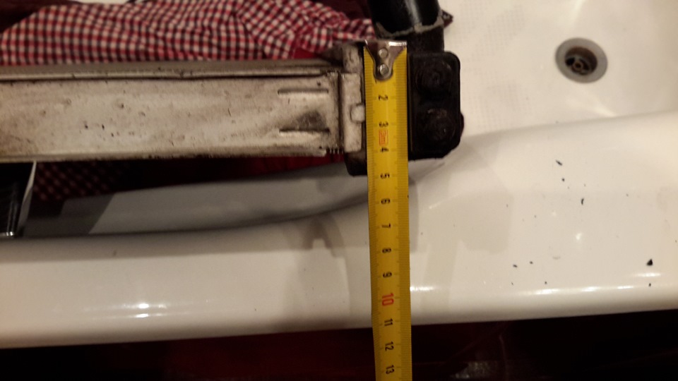

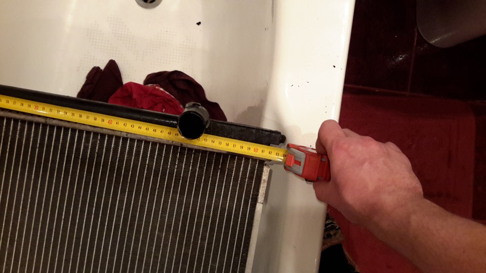

на всякий случай сделал фото с размерами радиатора, вдруг кому пригодится и кто ним будь найдет радиатор от другой машины более надежный.
Ну, что я могу написать, мне не повезло после того как вся конструкция высохла, я пошёл ставить радиатор на его место.
После того как машина набрала температуру 80 градусов пошла течь :( Оказалась что при обжиме я сам действовал не аккуратно и поссатижими проломил стенку бачка :) из за герметика который вылез наружу я этого не заметил :( Ну что ж САМ ВИНОВАТ ! Технология клейки радиатора не причем таким способом клеить его можно и даже нужно, но аккуратно.

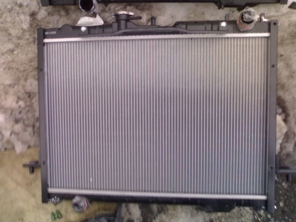

Сегодня поехал купил в ИРИТО на Дмитровское шоссе 157 стр 12 новый радиатор, цена 14820 руб. Поставил все работает заодно сменил уж весь антифриз. Вот фото нового радиатора.

Если ты сделал все по технологии и правильно обжал сам бачок, то герметик, станет, той самой "резиной" и возможно, будет служить верой и правдой, до конца эксплуатации самого радиатора.

Я как только купил машину сразу что сделал это снял нижнею резинку клапана. Сопливится радиатор начал с навья но не критично, потом течь вообще пропала и я забил на это. А вот сейчас потекло с новой силой.И как я писал ниже, при вскрытии увидел заводской брак верхнего бачка. Формовка бачка отвратительная. Совершенно не плотно прилегает к резинке основание бачка, пришлось править его по всей плоскости мелким бруском.

а причем тут двигатель и модель? Радиатор как правило, подгоняется под посадочное место. Наш движок- это копия тойотовских 2Y и 4Y, а эти движки ставились на многие автомобили. Сам радиатор конечно китайцы взяли уже готовый, а вот бачки с выходами и крепежом изменили, так что 98% что у нас именно свой радиатор
Зачем им придумывать велосипед, если под двиг уже имеется готовый радиатор, со всеми правильными ттх. То, что они сляпали паршиво, это да, а мастерить бачок, входы, выходы, нафиг им это не надо.
ну вот смотри, этот движок ставился на: Toyota Hilux, Toyota Hi Ace, Toyota Surf, Toyota Camry. Хайлюкс и Сурф- внедорожники с одинаковыми мордами. Один полнообъемник, второй пикап. Тут еще может и стоял один радиатор. Хай Эйс- это микроавтобус, Камри вообще легковушка. Самое интересное, что Great Wall Deer и Safe по кузову точные копии Хайлюкса и Сурфа, однако некоторые запчасти с японцев не подходят, есть чисто свои, которым аналога от япов так и не нашли до сих пор. Ну, и в довесок: Ауди А100 в 44 кузове комплектовалась моторами от 1,6 до 2,6 литров, однако у них у всех стоял один радиатор. Москвич 2141 имел двигатели от 1,5 до 2,3 литра и тоже имел один радиатор. У обеих машин с любыми движками проблем с охлаждением не было. Точнее была, но совершенно обратного типа; зимой на трассе движки замерзали :), приходилось картонку ставить на решетку

Привет!Нужное и полезное описание.Я когда 1,5 года назад ремонтировал машину, радиатор нашёл только в Питере за 11500.У официалов не было.Ничего не пришлось, как купить такой.После установки обнаружили, что он для Вингла с двигателем Митсубиши.То есть патрубки входа и выхода в других местах.Верхний слева, а нижний справа.Ничего не оставалось как удлиннять патрубки.
Я тоже искал, нечего нет! На самом деле течь произошла из за того, что крышка радиатора с завода стаяла бракованная, есле смотреть на нее в доль посадочного места, то ее длинные стороны деформированны и идут волнами а сама постель каторая прижимается к резинки была в некоторых местах отлита в форме зубила. Вообщем не ровная, как он у меня 2 года продержался я не знаю.
Резинку я не ставил. А крышку отравнял по всей полости мелким бруском пока ее кроя не стали ровными по всему периметру.
Забыл описать, что праймер я промазывал как на радиаторе так и на самой крышке.
