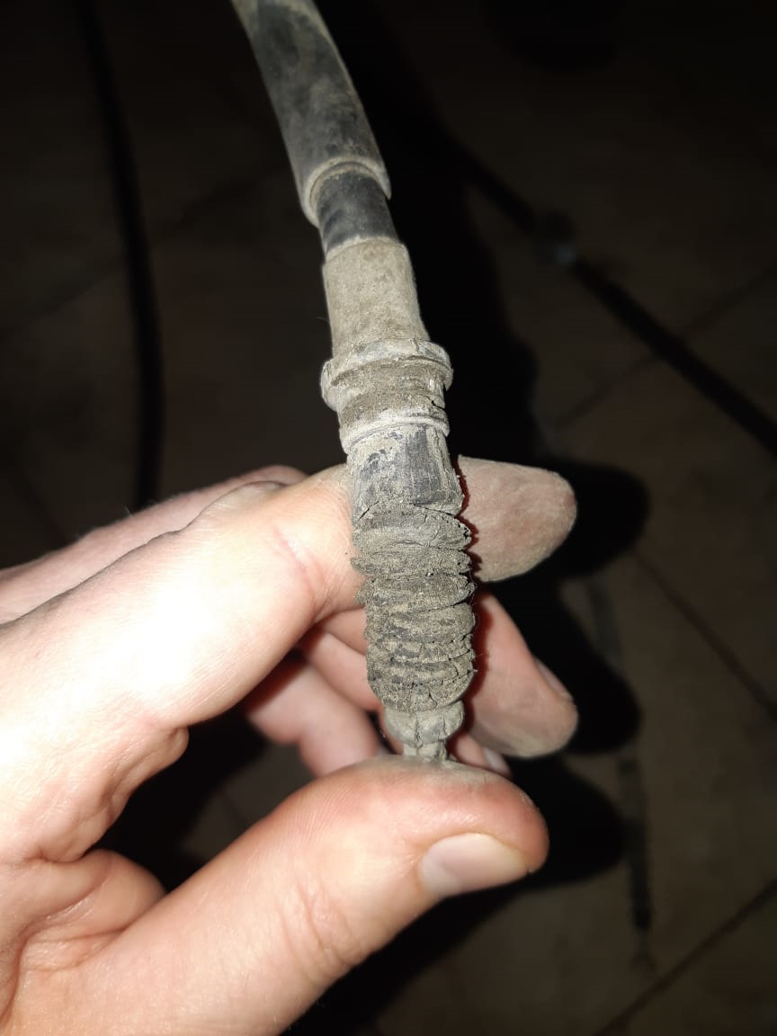

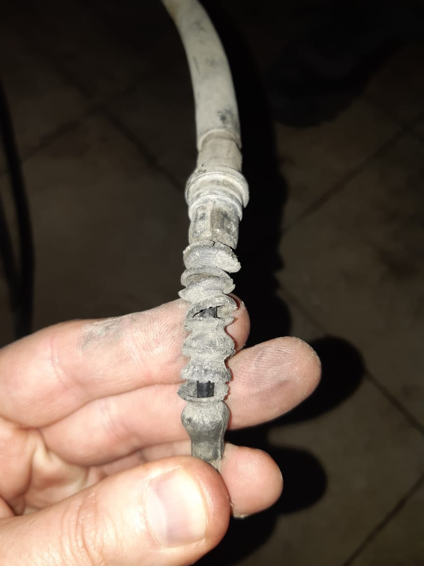

NK9036121 Трос стояночного тормоза задний — 816 руб. Но при этом снял штатные резинки с него и поставил 90236045 Чехол, трос ручного тормоза, передний — 2 шт. х 188 руб.
На фото видно, во что превратились штатные. До этого ставил этот-же трос, причина клина только в этих резинках, сам трос в порядке.

К самому тросу претензий нет, только к качеству пыльников. Они даже новые на ощупь как с песком. А трос посмотрел, кожух живой, трос тоже.
