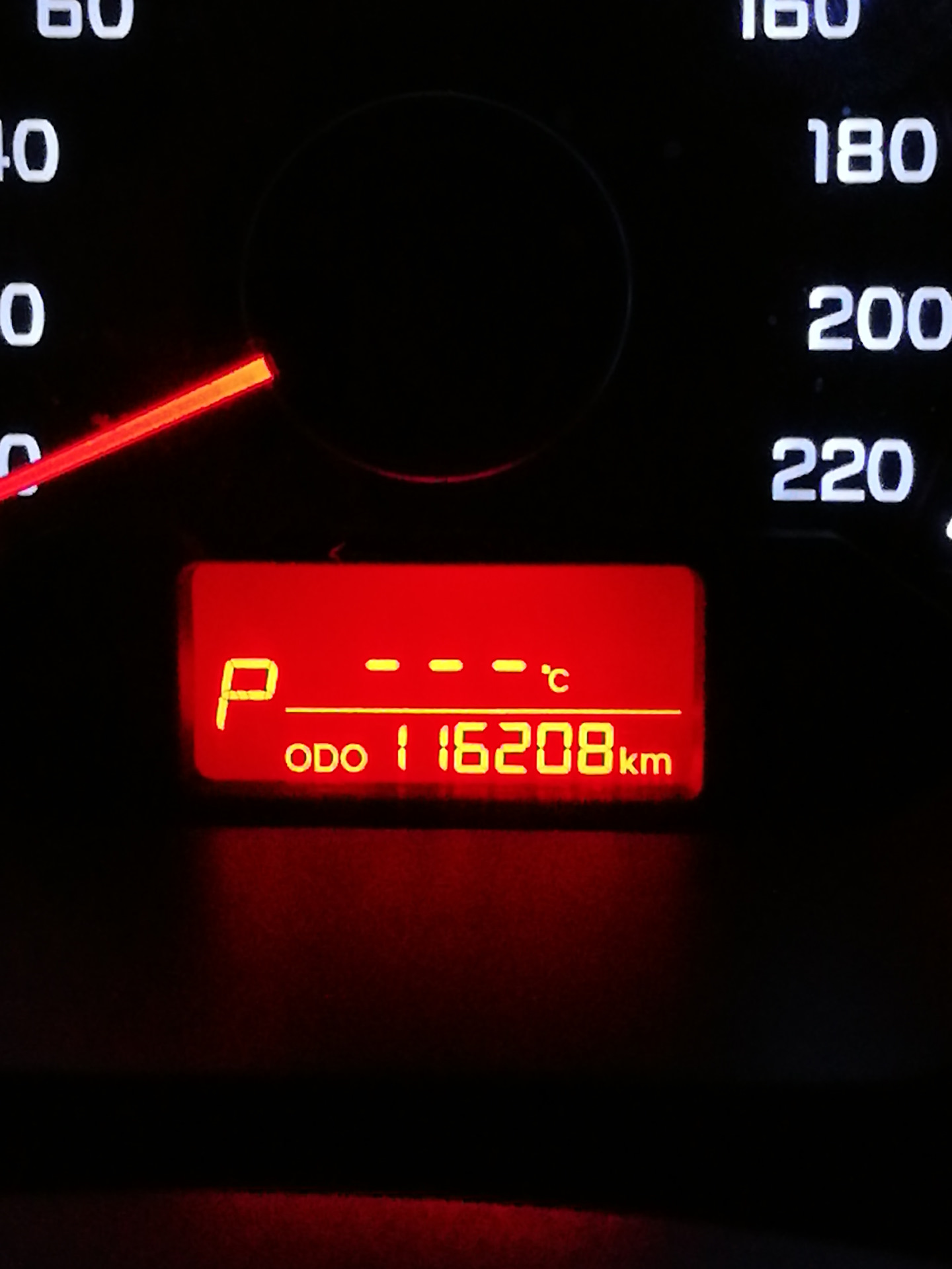

Прозвони сперва провода от датчика там плюс и минус, у меня тоже самое было, думал датчик, купил поставил а это не он, в итоге пришлось вытягивать его в подкопотное пространство что бы прозвонить мильтиметром, оказался провод плюс сгнил в заводской оплётке прям под фарой (при чем был он чисто на ровном месте, даже не на месте перегибов) заводской брак, смотрел сперва для наглядности тут.
Комментарии 6
А у меня показывает цифры, но всегда разные и с большой разницей. Особенно так происходит, когда наступают холода.
хм… даже так бывает, спасибо, буду смотреть
Ды нездоровье 😉
Можно этот датчик увидеть через нижнюю решетку бампера ближе к водительской фаре.
Стоит он вроде как перед бампером в районе усилителя. Ближе к защите двигателя. Скорее всего в фишке проблема. Хотя Молет и датчик сам помер
