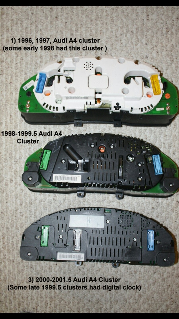

На моделях а3, а4 и а6 тех лет — можно было встретить приборки и от ММ, и от VDO, но на Ауди ТТ ставились только ММ.

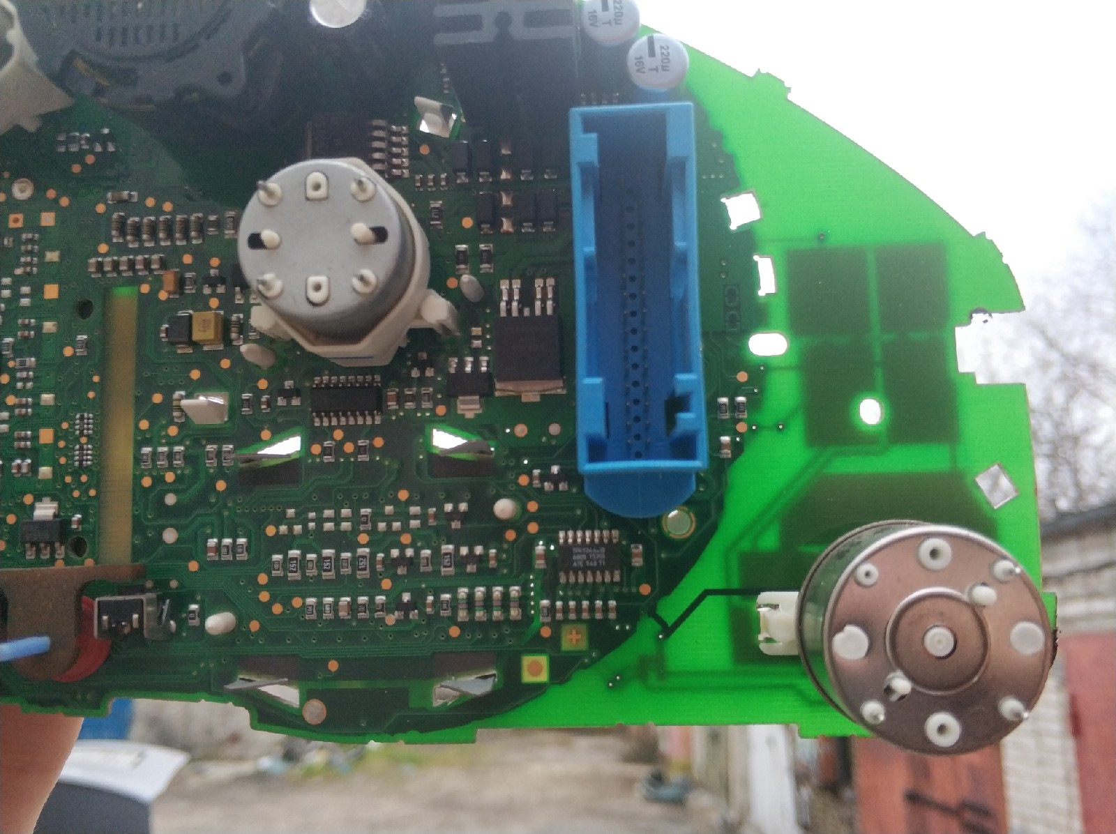

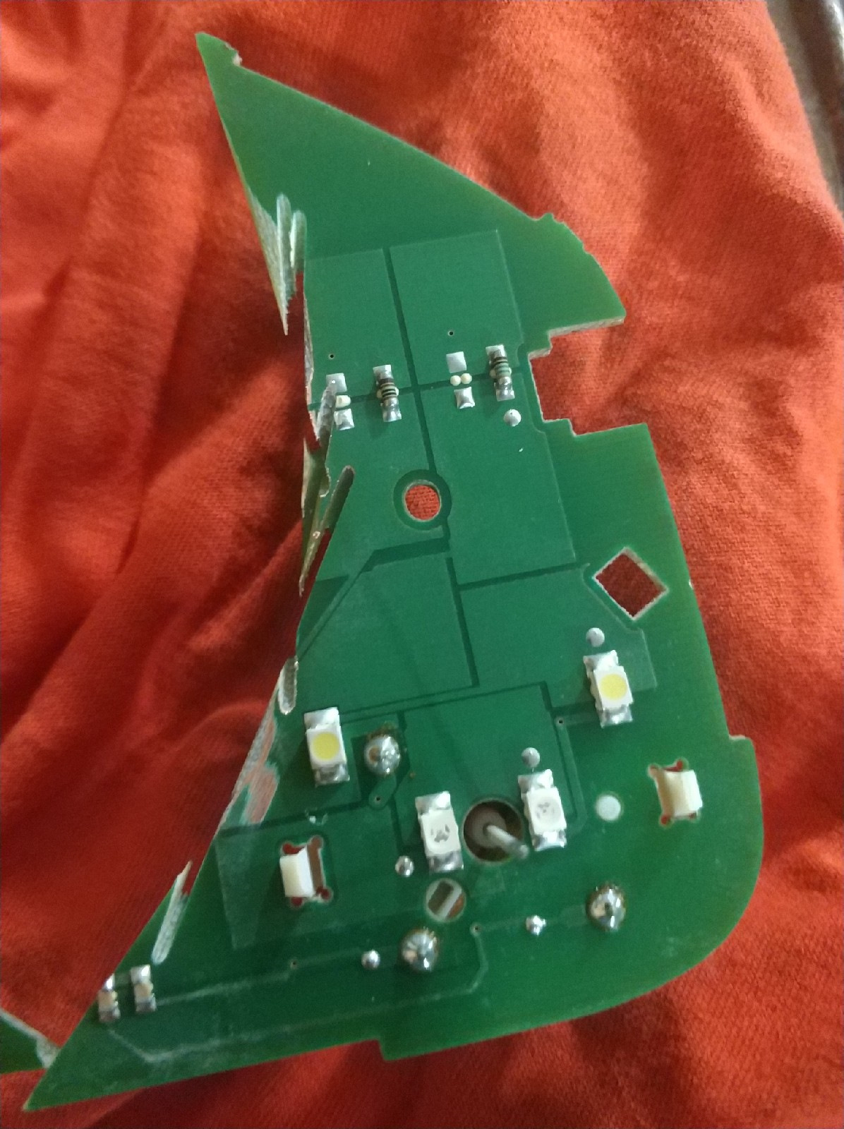

Разобрав приборку можно заметить, что боковые части на просвет абсолютно пустые. На каждый из них идут всего по пару дорожек, которые отвечают за подсветку и за боковые моторчики. Соответственно их можно смело, но аккуратно удалить болгаркой и тем самым превратить приборку в короткую версию — такая же как стоит в Ауди а3 или ТТ
Подключаем, проверяем — ВСЁ работает!

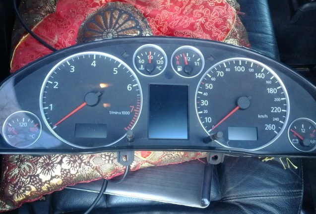

Примеряем шкалы ТТ — отлично
Со стрелками чуток возни потому что диаметр отверстия у ножек ММ и VDO разный. Чтобы они хорошо встали в новую панель, ножку нужно чуток погреть зажигалкой и она плотно встает на новый для себя диаметр ножки VDO

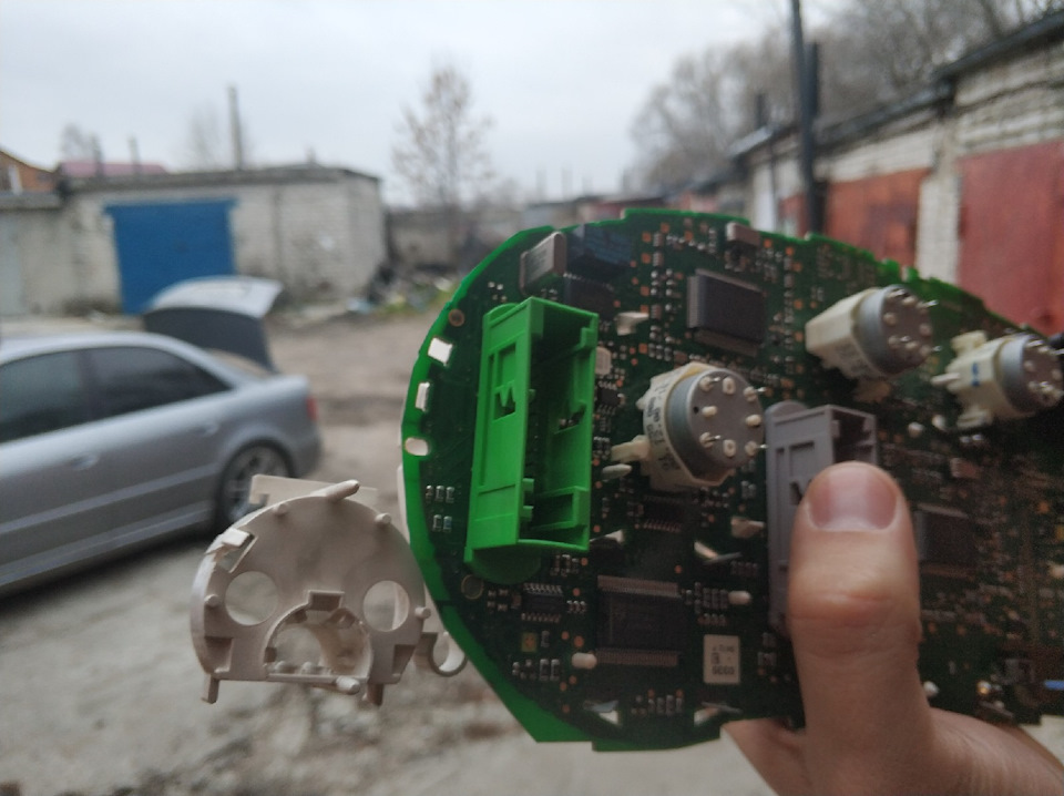

Следующий этап — сборка и внедрение платы VDO в корпус приборной панели ММ.
Для этого делаем "Бутерброд" из лицевой части ММ, платы VDO, задней крышки ММ (она нужна, т.к на ней крепления к торпеде, но от нее нужно отмерить и чётко отрезать заднюю часть.) ну и в итоге закрываем все задней крышкой VDO.
Если задняя крышка VDO шире, отпиливаем лишние уши, либо в идеале найди приборку с короткой задней крышкой

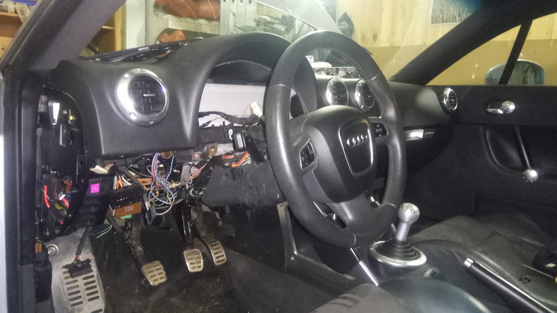

А теперь внимание владельцев ауди ТТ 1998 — 99 года, у которых приборная панель без кан шины:
Берем нормальную приборку *** 920 *** * с большим экраном и меняем местами несколько пинов в фишках, вот инструкция:
Теперь у вас человеческая приборка с кан шиной. Дело за малым. У кого не было Бортового Компьютера (как и у меня), добавляем:

Покупаем стрекозу с правой ручкой БК от ауди ТТ или а6 с5, далее инструкция по её подключению:
Синий и зеленый разъёмы у вас были и так, а вот появляется новый Серый разъём.
Серая фишка приборки:
пины №14 и №16-фары, стоп сигнал, пин №15 — омывалка — все эти 3 провода кидаем на массу и оповещение на дисплее погаснет
далее соединяем:
1 пин (на ручке) > пин 18 на сером разъёме
2 пин (на ручке) > пин 17 на сером разъеме
3 пин (на ручке) > кидаем на массу (корпус машины)
4 пин (на ручке) > пин 19 на сером разъеме
далее:
Расход берется по проводу расхода.
Кто будет проводить стрекозу думаю будет полезно…
Итак…
с 81 пин мозгов (он же 10 пин в коричневой фишке) кидаем провод до 25 пина синей фишки приборки и у вас начинает правильно показываться расход на новом БК.

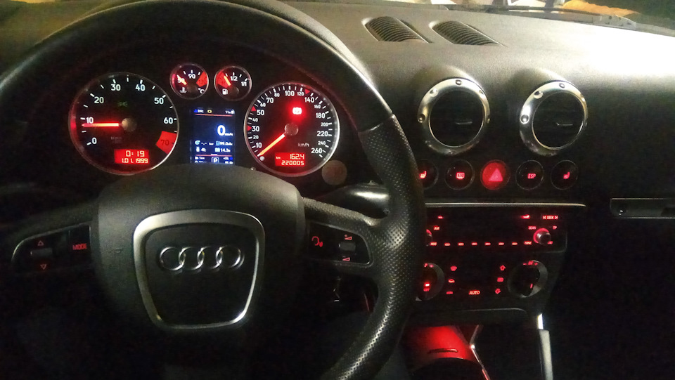

После всех процедур мы устанавливаем приборную панель на свое место и радуемся надежности и безотказности VDO в любое время года.
Также в машину установлен и подключен мультируль с Audi a5. О том, как его подключить и привязать к магнитоле рассказано по ссылке: Простой способ подключения мультируля

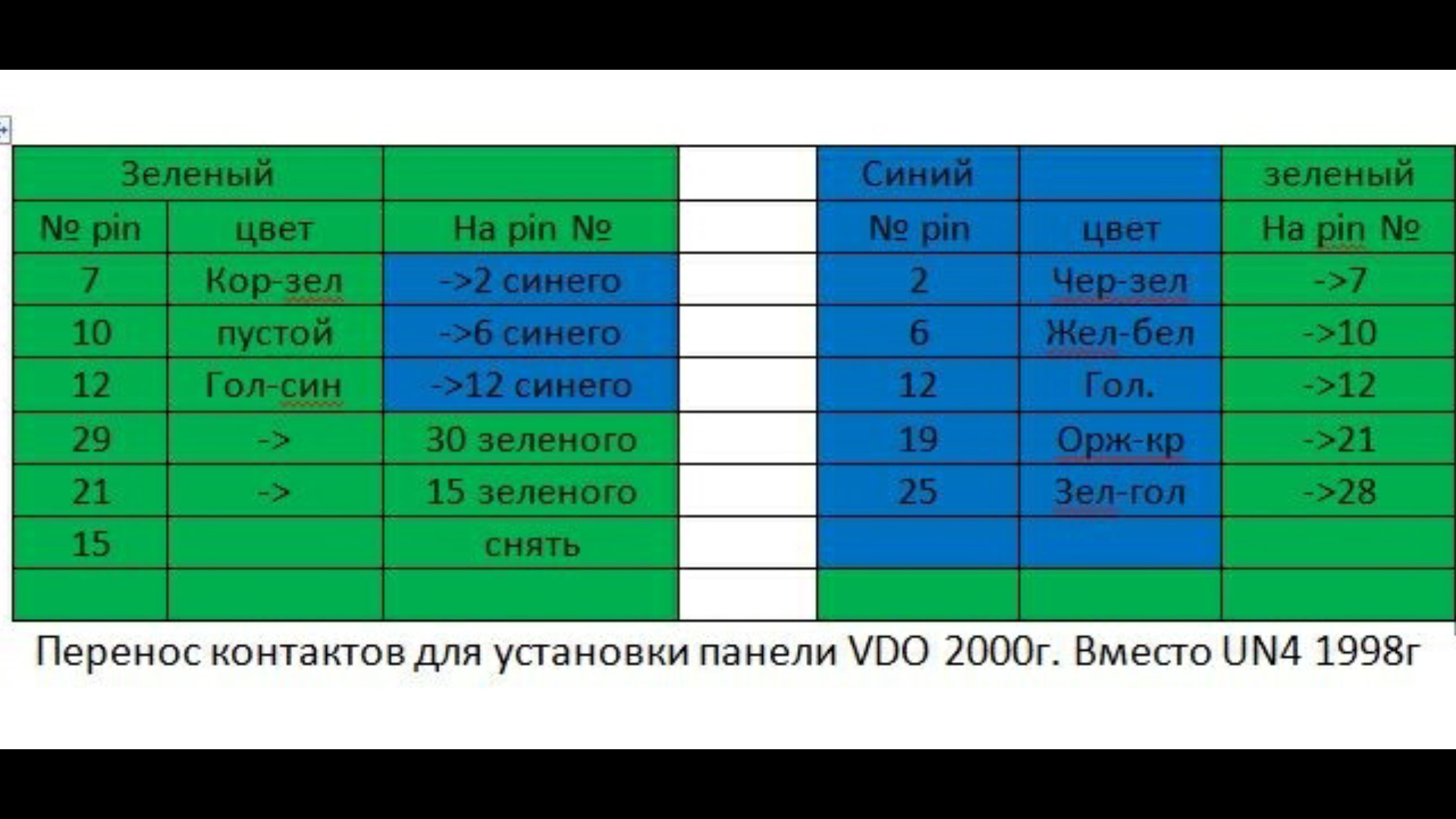

Для чего ты использовал эту картинку по замене проводки? У тебя газ трос или электронный?
И что?
Эта схема для ТТ не подходит, 10 не пустой, 15 снять, так его у меня и нет. 29 на 30, а 30 куда деть? 25 на 28, а 28 куда деть?
Для чего ты использовал эту картинку? Какой год выпуска машины? Газ трос или электро?

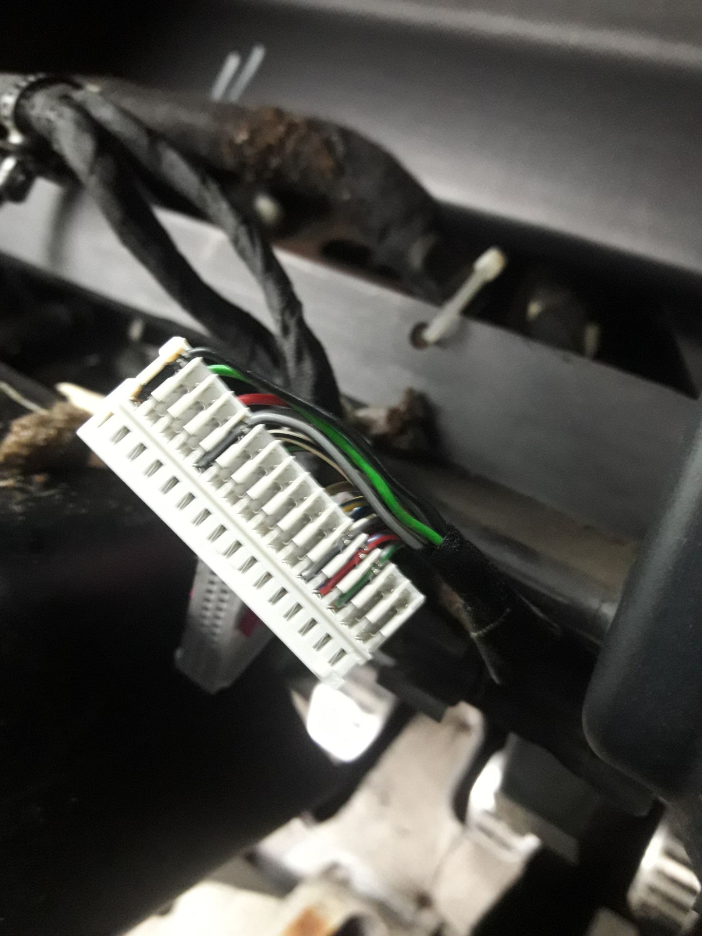

Машина 99 года, я хочу переделать проводку под VDO, газ электронный. Но по этой схеме у меня не получается, ниже фото моего зеленого разъема.
У тебя переделывать ничего не нужно. То, что на картинке — это для тросиковых дросселей
А ничего что у меня нет CAN шины? Здесь в теме написано:А теперь внимание владельцев ауди ТТ 1998 — 99 года, у которых приборная панель без кан шины

Ещё раз говорю, тебе можно не переделывать.э проводку.
Спасибо друг, сейчас у меня отпало много вопросов и головной боли)
VlasovIvan

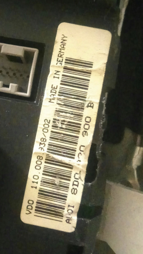

Не удаляй запись, главное) и какой артикул был на приборке а6 с5?
А какая разница? Артикул на приборке — это версия прошивки. Электронная часть одинаковая. Можешь прошить и будет любой артикул
