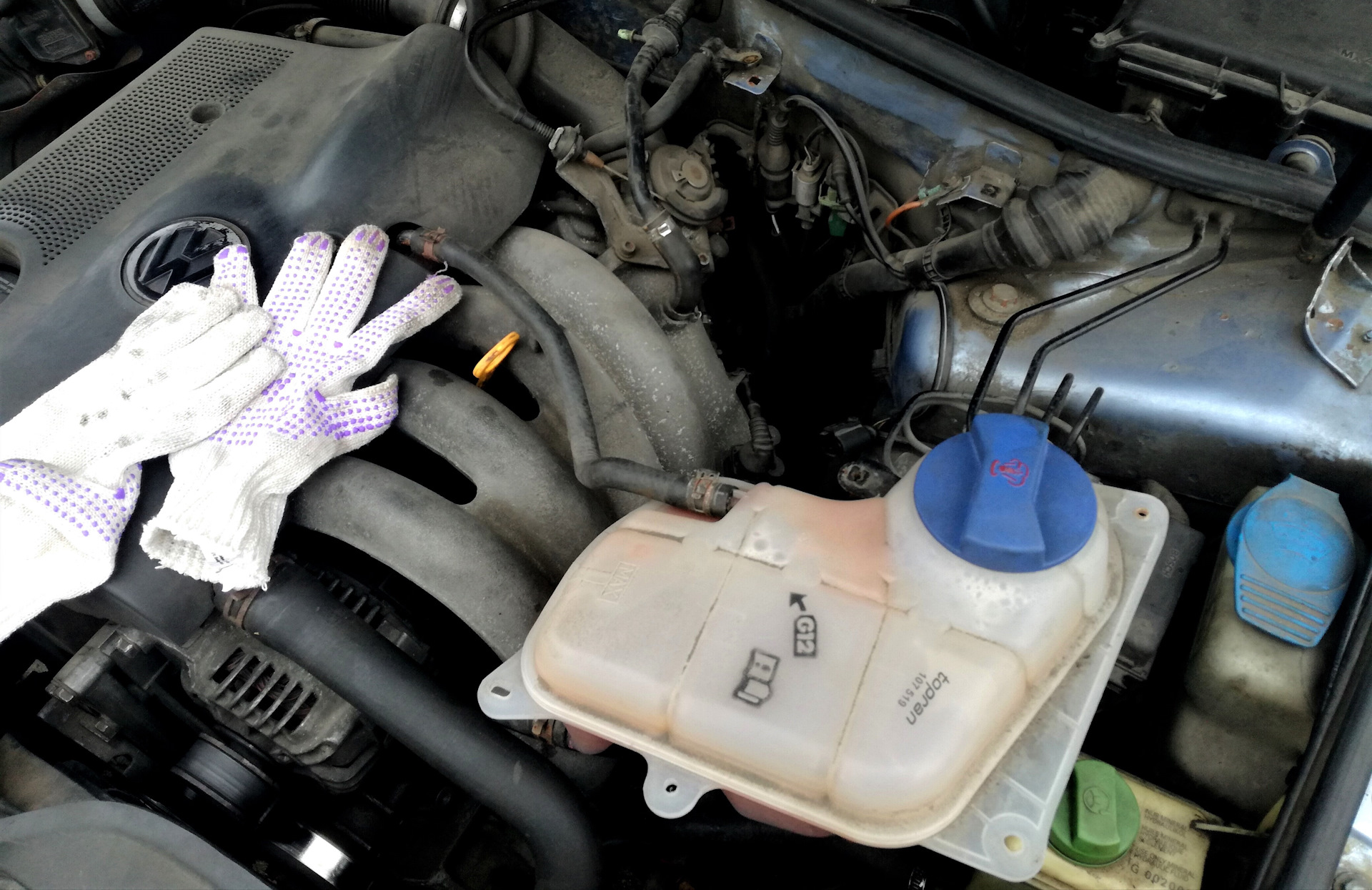

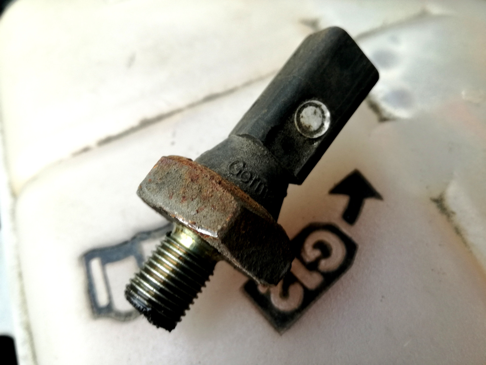

Привет Друзья! Вдруг от куда не возьмись появился в рот е.б.сь!
За мигала лампочка давления масла! У меня ШОК! ПАНИКА! ИСТЕРИКА!

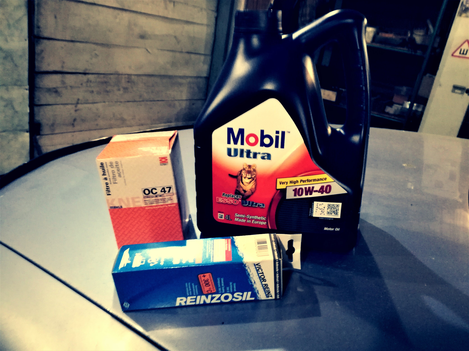

Тогда, . перешел к следующему этапу, Замена масла и фильтра.

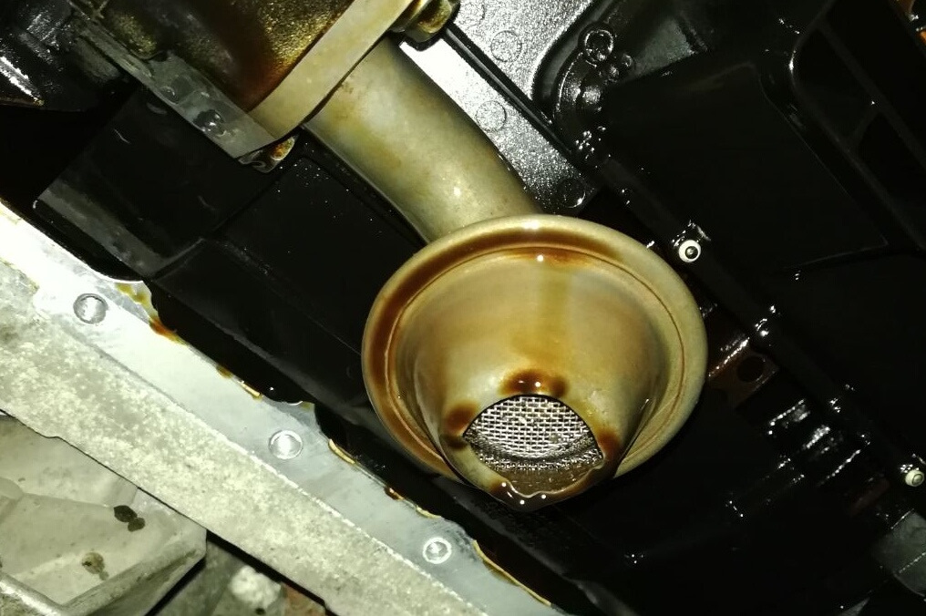

Перед заменой масла и фильтра. Решили снят поддон…
После снятия поддона, был на100ящий Сюрприз, мать его! Сеточка маслоприемника была чистая! Тогда какого хуиса она мне моргает?! Кстати, по снятию поддона не все так гладко! Если кто не в курсе, надо опускать подрамник! И так, продолжу, собираем все обратно, вкручиваем фильтр и заливаем новое масло, заводим авто И-Иии-иии… Я снова потерпел поражения… чудо не свершилось! Лампочка давления масла как моргала так и осталась моргать!.. ПРОДОЛЖЕНИЕ СЛЕДУЕТ!

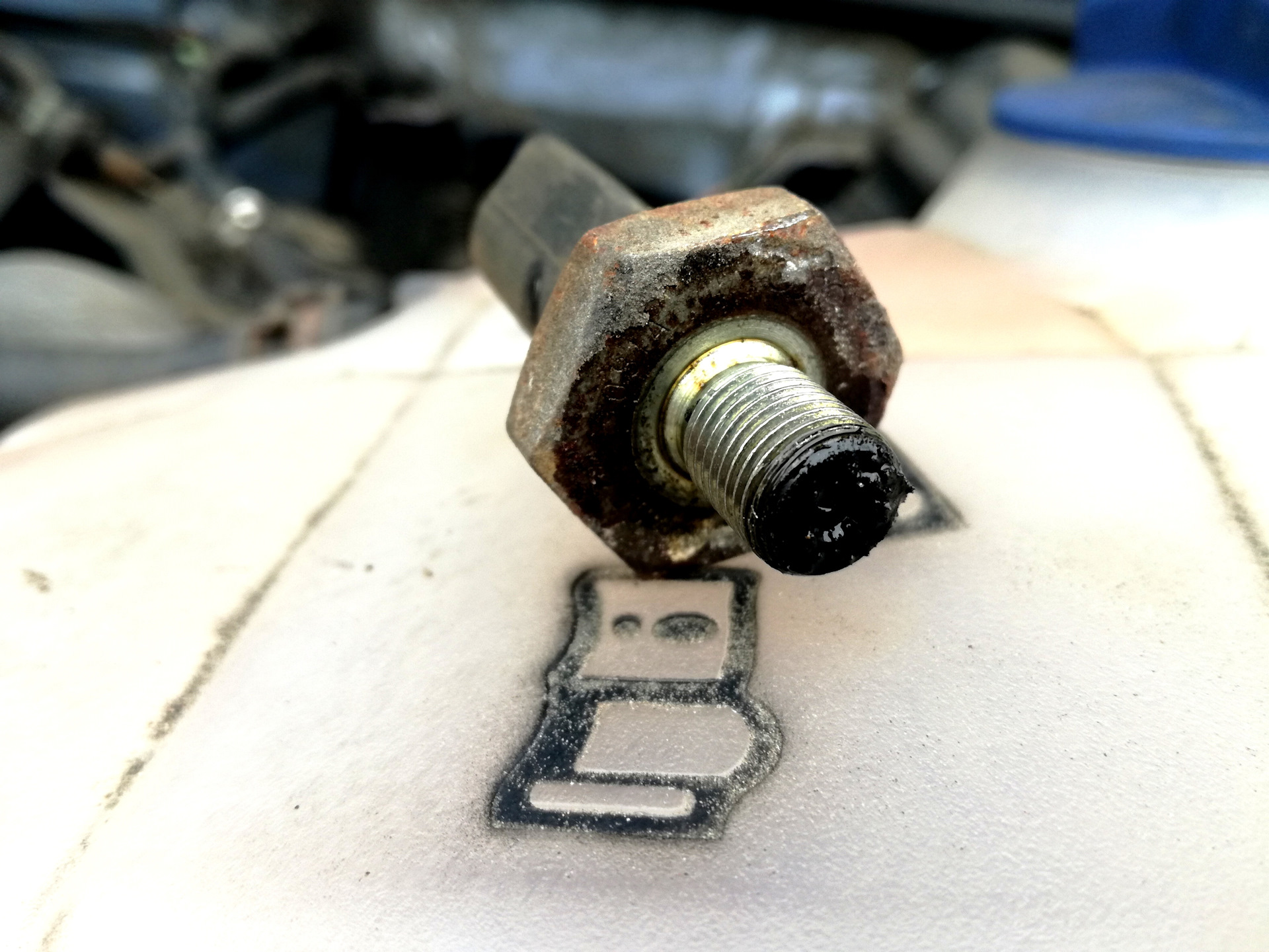

А датчик какой фирмы поставил?!
То, что сетка чистая, не показатель того что есть давление и насос жив) только недавно проводил подобную процедуру (масло насос, вкладыши, прокладки все, редукционный клапан в кронштейн масло фильтра, и только после этого мерял давляк 2 раз. И только этот комплекс помоги потушить лампу(ещё с электрикой косячек был)
Желтая масленка это уровень масла. Если бы красная, то большими буквами STOP писал.
Если б давления не было то там был бы красный крест, красная маслёнка и надпись — стоп фольксваген Капут и всё такое
Русским языком же пишет — ойл сенсор верккштат. Датчик в поддоне смотри иего проводку
желтая мигающая масленка — это датчик уровня масла, он находится внизу поддона, вы поменяли датчик давления масла, отвечающий за красную масленку. У вас какая масленка горела?
Хоть один шаращий человек. Все правильно написали

На моей, в поддоне нет датчика, А мигает красная!
Если датчика нет, то перекодируй щиток
Проходили такое, я бы на твоем месте поставил новый масляный насос и забыл об этом как страшный сон.
При нормальном насосе хоть веретенку залей давление будет в норме. Насос меняй и будет тебе счастье.
Насос живой!
как проверял ?
Давление в системе, в норме!
А что с давлением то? Померять надо бы…
Еще предстоит, будем мерить!
Такая же фигня. В предыдущем году к концу зимы появилась проблема, потеплело лампочка не засвечивалась, сейчас похолодало, та же песня. Буду менять датчик, как раз нужно менять масло, фильтр и заодно сеточку посмотрю.

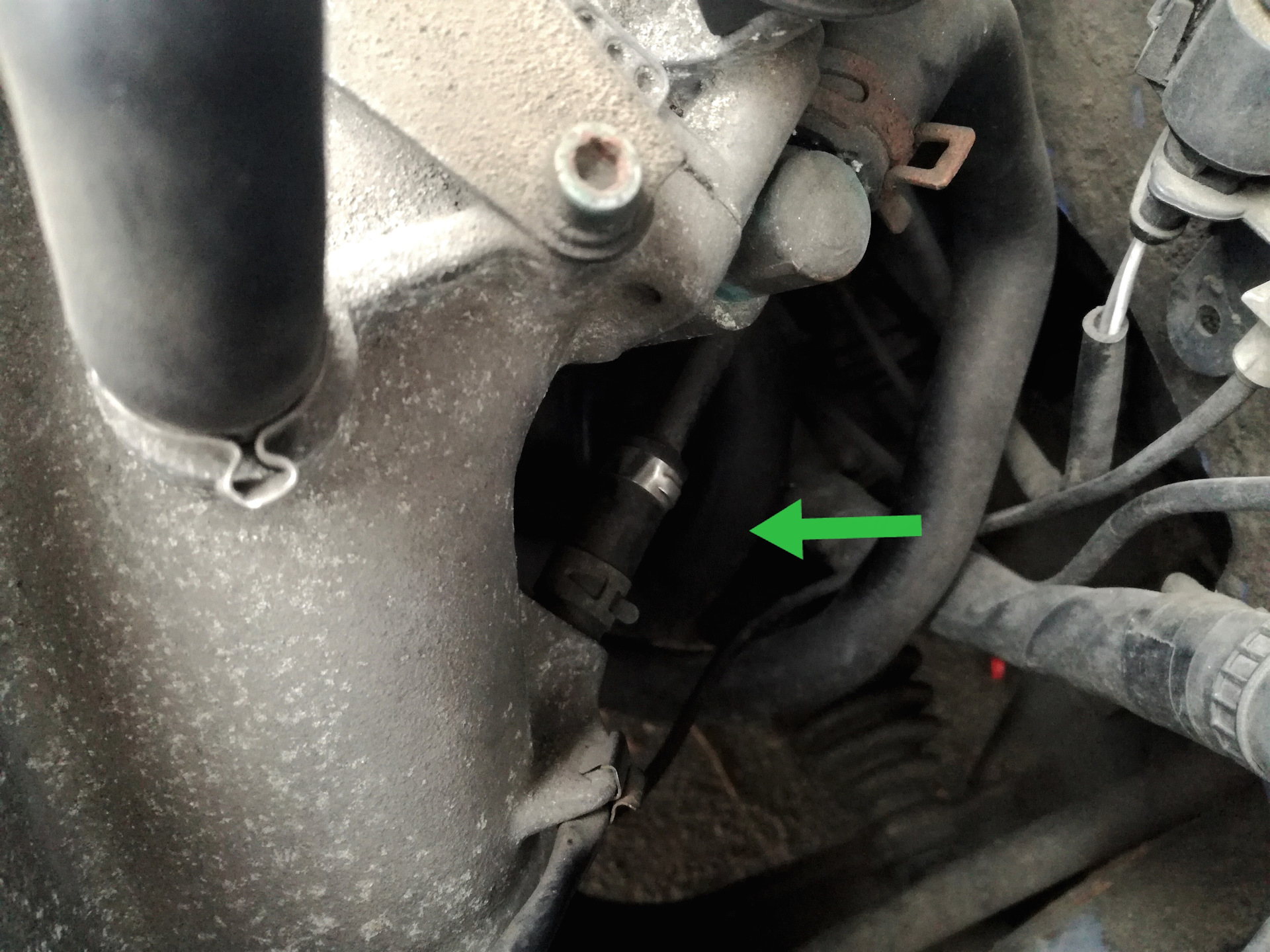

Может беда ещё в проводке быть
Будем копать!)
