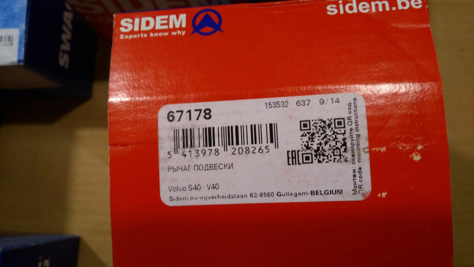

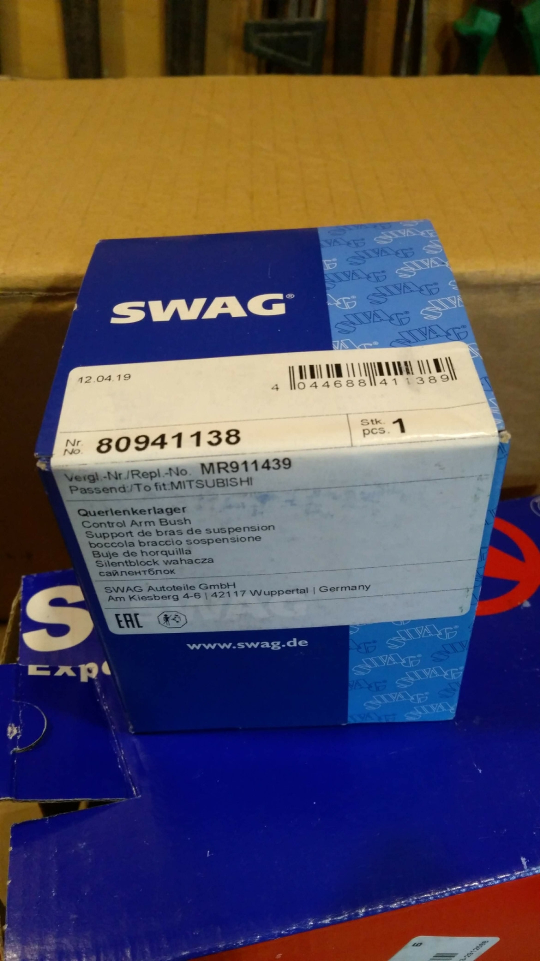

После установки проехался по нашим "дорогам", и понял что часть скрипов осталось, ещё раз пересматриваю ходовку, и нахожу пару подозрительных мест, "ушастый" сайлентблок нижнего рычага и большой сайлентблок продольного рычага
Были заказаны: сайлентблок продольного рычага SWAG 80 94 1138 (Mitsubishi MR911439) — 2 шт.
Нижний ( короткий) рычаг подвески — Sidem 67178 (Mitsubishi MR915104) — 2 шт.
Для облегчения процесса разборки, все за неделю было залито ведешкой, за неделю заливал все три раза. Я думаю благодарю этому все болты были откручены, хоть и с трудом, но всё же не пришлось пилить. Для удобства снимал полностью продольный рычаг. Как оказалось сайлентблок продольного рычага оторвался от наружной обоймы.
Выбив старую обойму, запресовываем новый сайлентблок. С заменой рычага тоже ничего сложного. В старом был оторван сайлентблок ( полеуретановый), видать их там уже меняли)) что самое интересное резиновые "ушастыйе" сайлентблоки живые, а полиуретановые оба оборваны.
