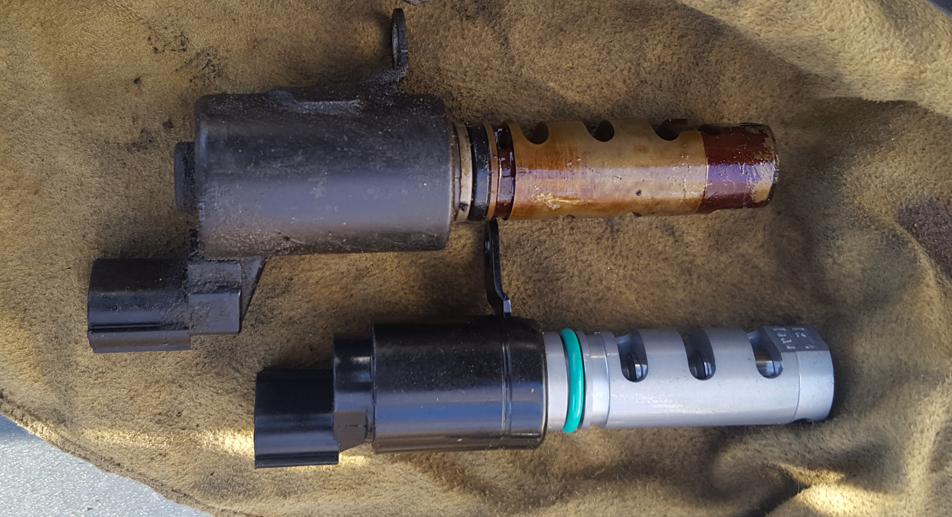

Перво-наперво было проверено наличие датчика как такового (опыт замены несуществующих датчиков уже был) Был проверен штекер, было проверено питание в разъеме. Ну и был заказан датчик температуры масла. Плюс ко всему, все было в такой грязи и потёках масла, что был заподозрен в протекании датчик CVVT, что явило собой отдельную проблему. В бортжурналах видно, что каждый боролся по своему, но 100% решалось только заменой датчика на новый. А потому: пару мемасов и несколько фоточек.

Датчик температуры масла. На резьбе сразу было нанесено некоторое подобие фума, снимать не стал, т.к. посчитал что это для герметизации резьбового соединения, а сам датчик визуально был определён как латунный.
Вкручивал датчик я ключом на 17, но полностью вкрутить его так и не удалось. Я человек хоть и сильный, но бестолковый, потому я услышал небольшой хрусть и увидел как пластилиновая "латунь" тупо крошится под моим могучим ключом. Не знаю, на чем там сэкономили корейцы и должен ли он — датчик — вот так торчать, но я пока оставил как есть.

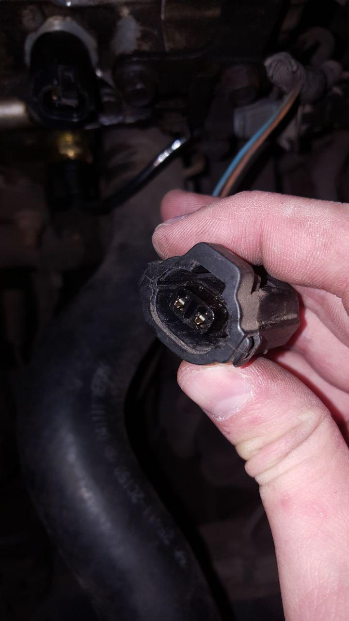

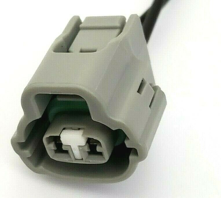

Ты не поверишь — таки сломалось. Машина троит на холостых, в компе ошибки p0016 и p0011. Всю голову сломал как я умудрился сбить фазы и только сегодня, когда ещё раз все проверял увидел, что сломалась защелка на разъёме для датчика CVVT (он на фото) Видимо от вибрации он соскакивает и комп перестаёт видеть датчик. Пытаюсь теперь нагуглить этот разъем
Наверное только с разборки искать, новый влетит в копейку (
Да не, по скринам пока нашел очень похожий Toyota 90980-11162 за 300 ру. Поищу ещё родной, но в целом — похоже вообще не проблема.
