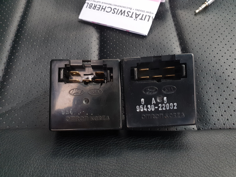

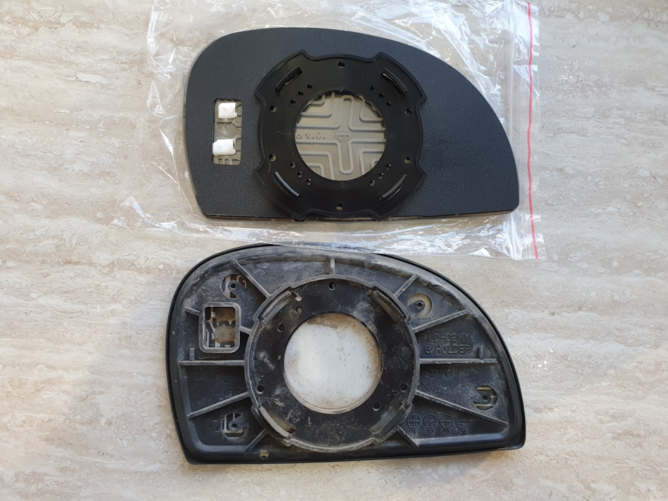

Всем привет. Как говориться зима близко. Так вот решил что пора перед зимой устранить проблему не обогрева зеркал заднего вида. Мерил приходит ли на разъем 12в и он туда не приходил. Решил поменять реле-таймер обогрева заднего стекла и зеркал заднего вида.

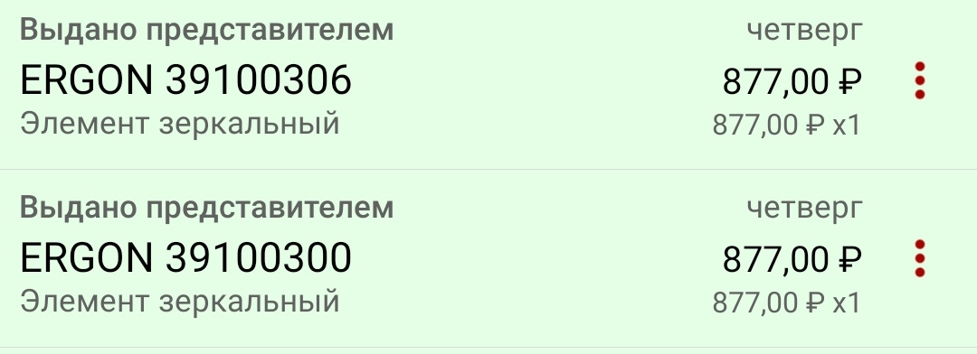

После этого заднее стекло стало быстрее нагреваться и стал приходить плюс на разъем, решил заказать новые зеркальные элементы, так как похоже что заводские просто погибли.

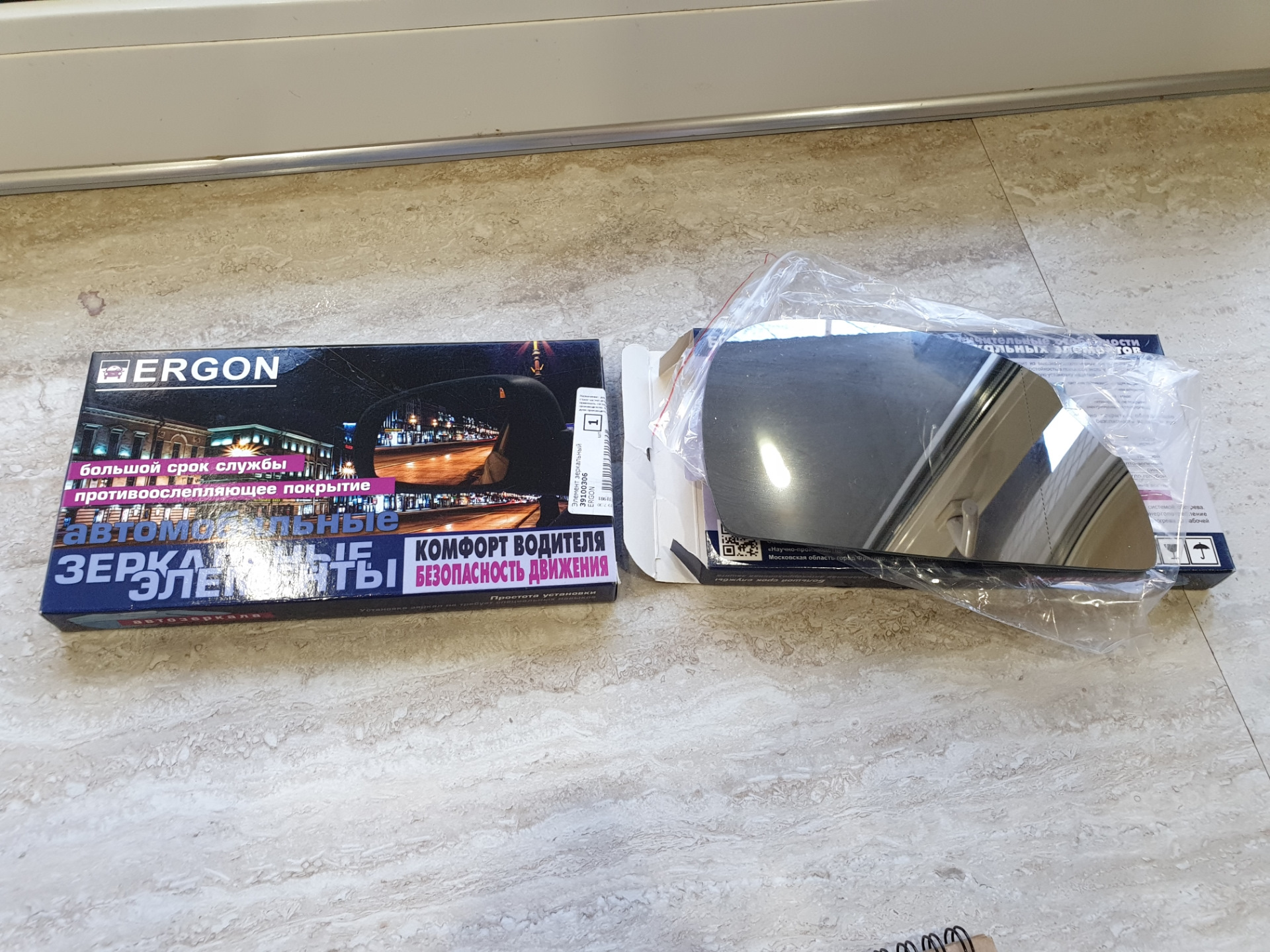

Заказал Асферические решил попробовать, край стекла изогнут, что даёт большую обзорность и уменьшает "мертвые" зоны.

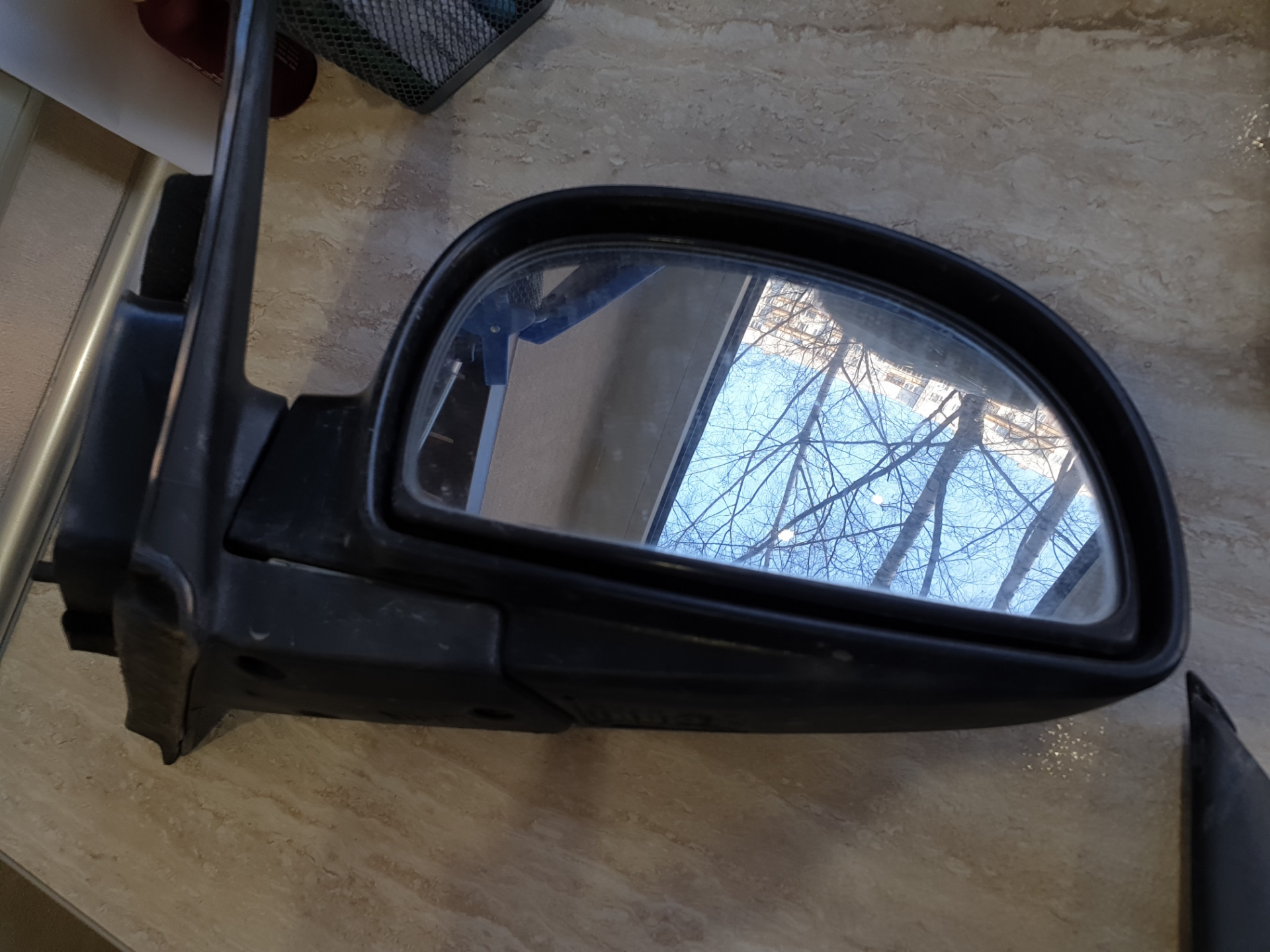

Новые зеркальные элементы в сравнении с заводскими:
ERGON не имеют рамки и выглядят более современно. Качество конечно ниже оригинала. Но оно на достаточном уровне.

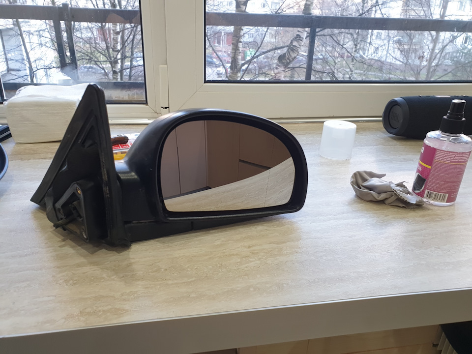

Ниже фото в формате до и после.
Уже поставил на машину и проверил обогрев, все отлично работает и греет достаточно быстро. Насчёт обзорности, да она стала больше, но пока очень непривычно. Правое зеркало будто сильнее загнуто чем левое, надо привыкать и ещё покататься.
Перед зимой планируется ещё пара опций)) Всем мир и ровных дорог.

релюха косарь стоит? у меня включается и тут же отщелкивает обратно. перепаивали но бестолку. еще заметил что в блоке предов возле ноги, гнездо преда обогрева поплавлена и выведено отдельно проводами. этот пред тоже поплавился.
вот хочу в дальнейшем сменить этот блок и сделать как надо. пока не буду покупать релюху и подключать, чтоб не спалить машину но ска очень не удобно без них
Да, цена не гуманная к сожалению (( Да, я вот только победил
а на эргоны клеймы заводские подходят без переделок ?
Да, чуть туже заходят, но все без переделок.
Пару лет пользуюсь эргоном асферические с обогревом. Кайф.
Ставил тоже. Обзор никакой. снял нафиг

Партномер скинь . Спасибо.
