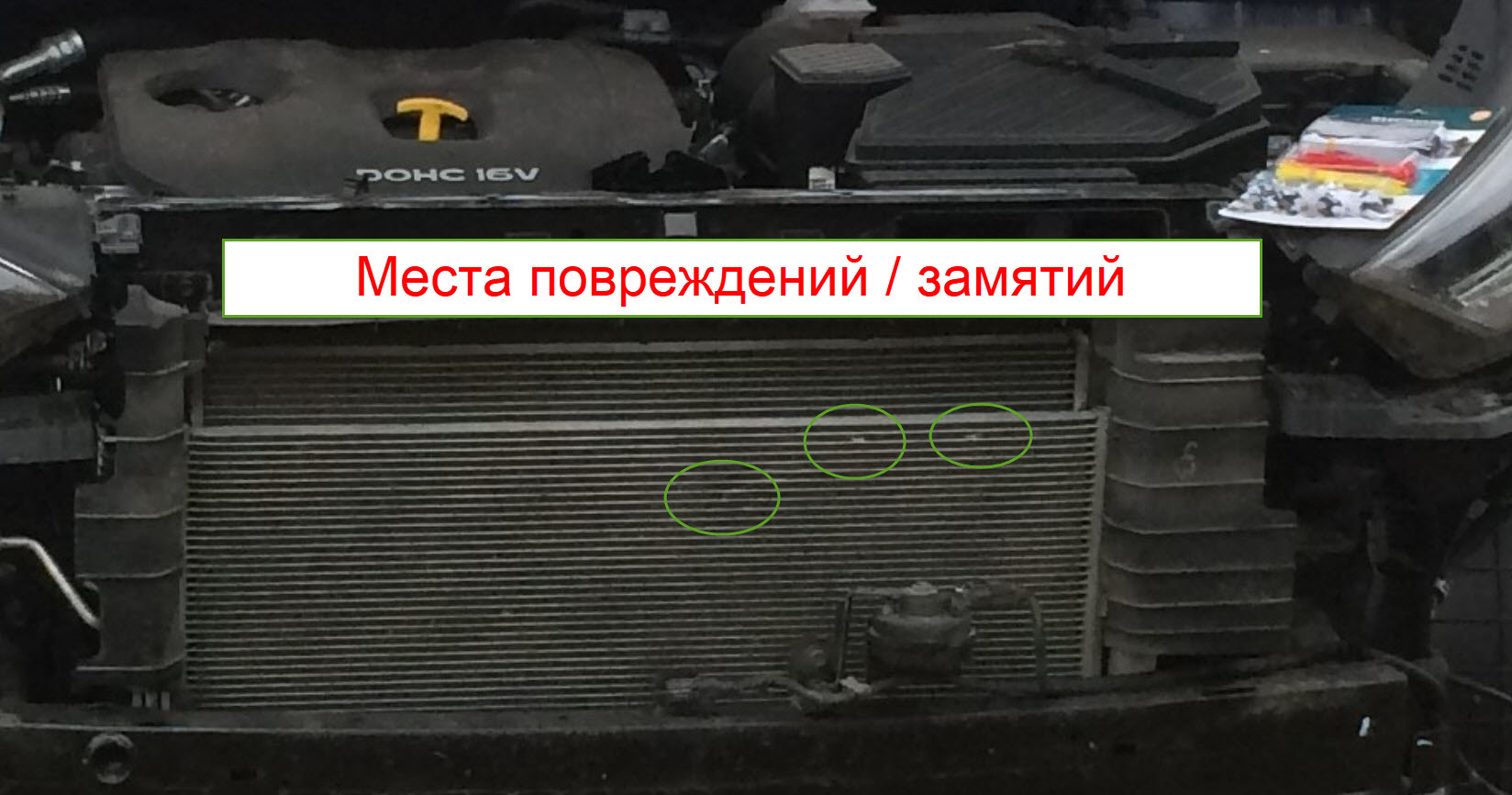

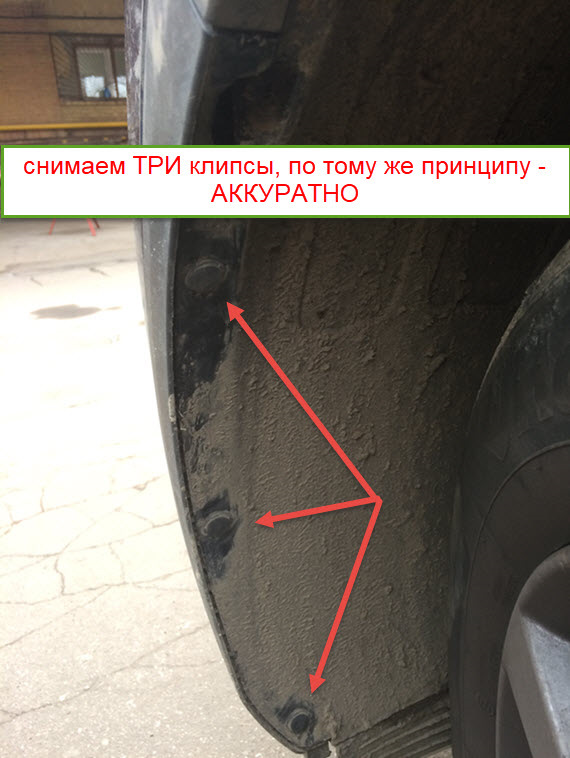

Дошли руки сделать не большой фото отчет, по данному виду доработки в передний бампер.
Как же это сделать самому. Ответ: очень просто, если следовать практичной схеме.
Поехали!
И не забываем читать пояснения в самих фото!
НЕТ ФОТО — Под под бампером открутить 6 болтов — и при сборке смотрите под бампером две направляющих по середине, важно чтобы они зашли под пластиковую защиту.

Соты в решетке с детский кулак!
Кому, что!
Я не хочу потом менять радиатор.
Спасибо за внимание!
Хомуты наружу 😒
Можно конечно и внутри хомуты сделать, но я не стал сверлить в решётке. Хомуты не так уж и видны.
Крышки форсунок омывателя фар как снимали?
Вытянуть руками из бампера и нажать на фиксаторы
Funtik82
Оттягиваете крышку на руду до упора, далее по бокам видны два усика. Одной рукой держим крышек, второй рукой давим на два усика одновременно. И потихоньку вытаскиваем. Обратно крышку вставляем в пазы и заталкиваем как трещетку.
Супер! Супер инструкция, для рукастых, но сомневающихся. Не бойтесь, цена копейки, польза рубли.
все гуд, только болты на фарах откручивать не надо)).
Да-да…погорячился)))) исправлю…спс…делал в спешке)))
