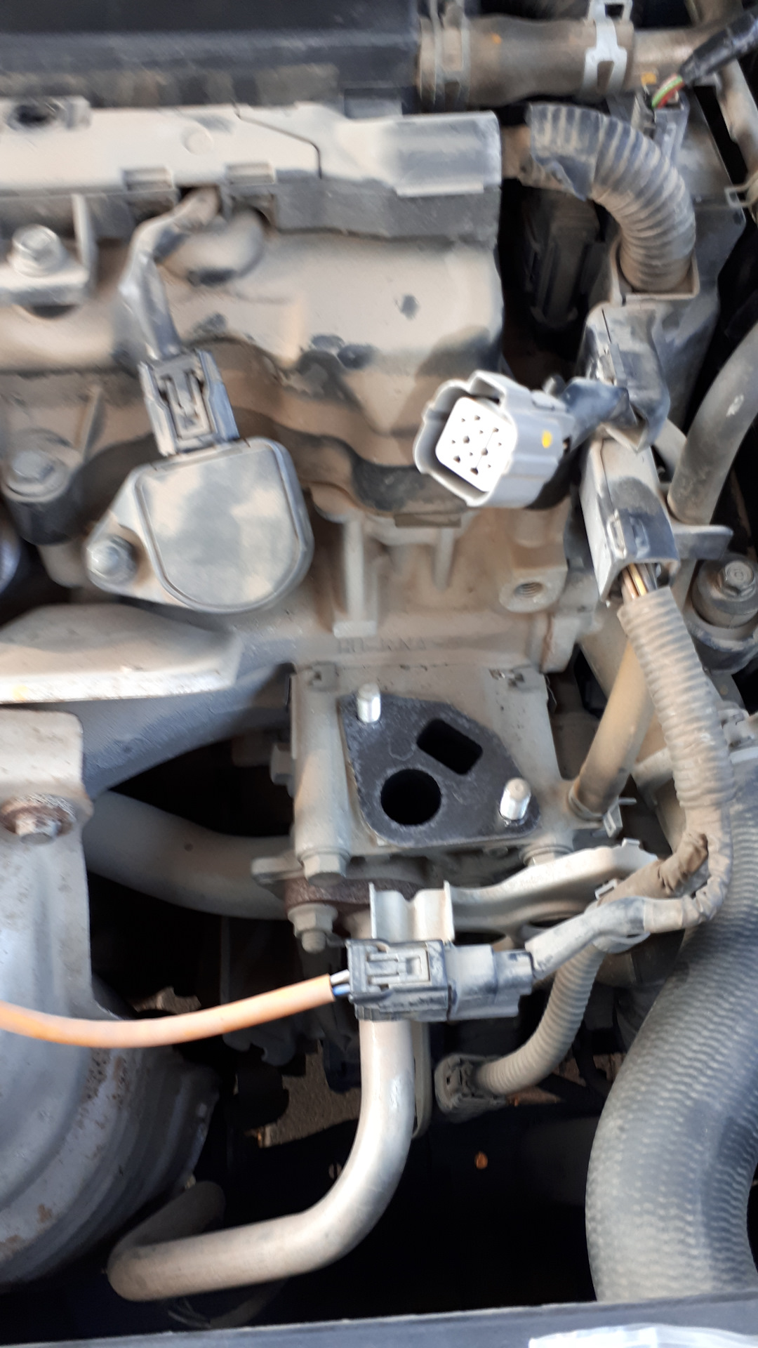

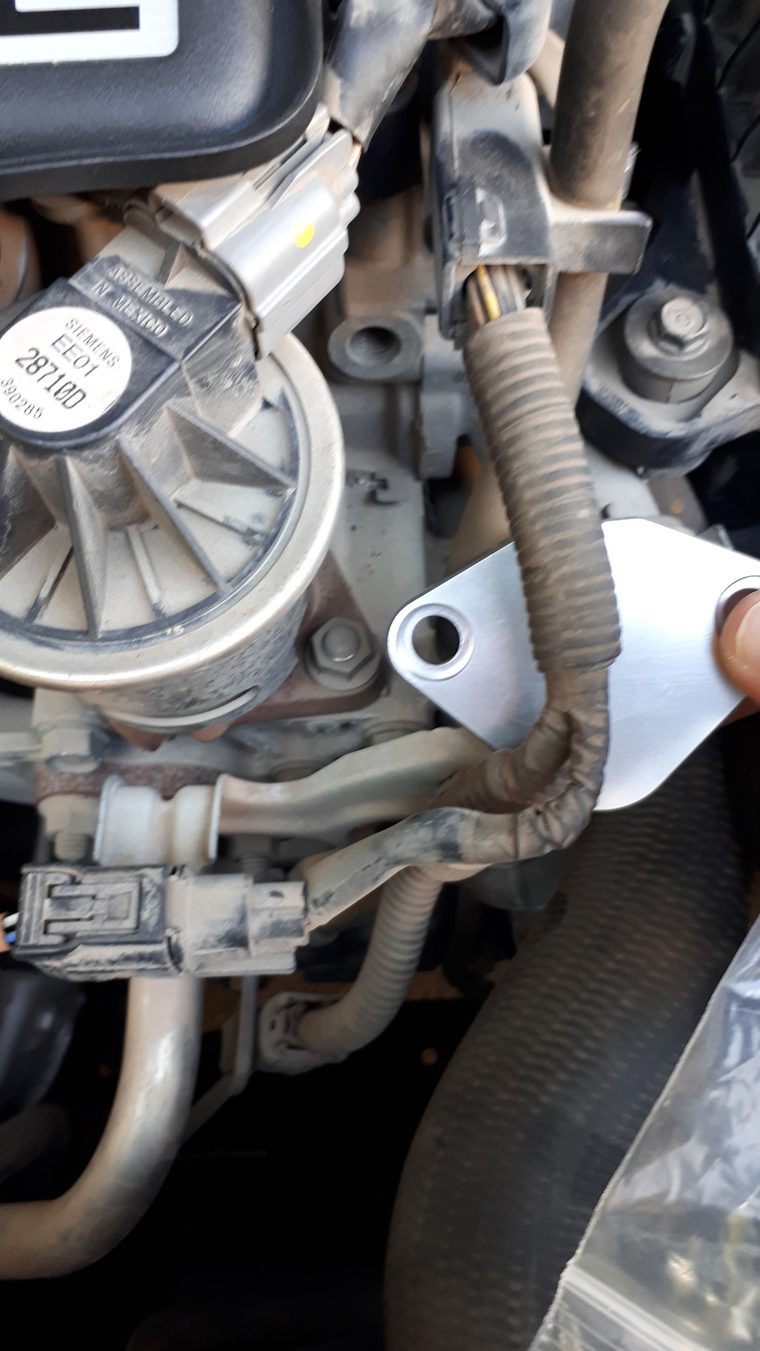

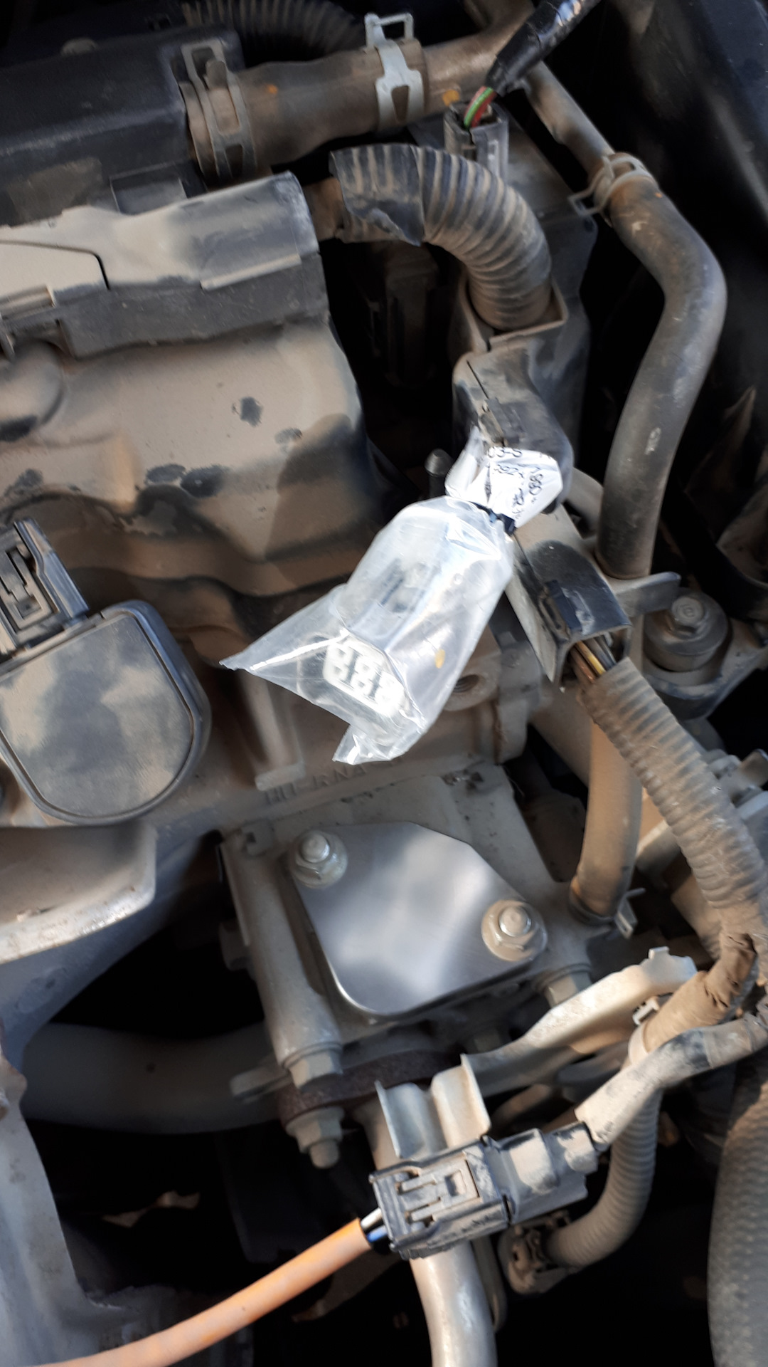

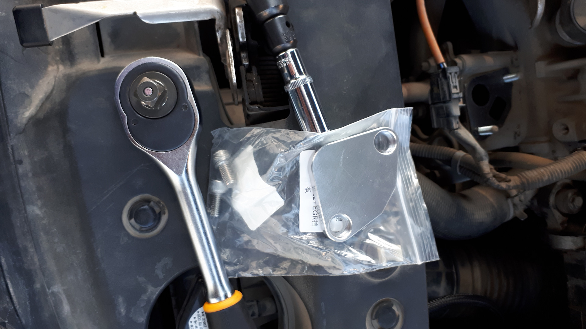

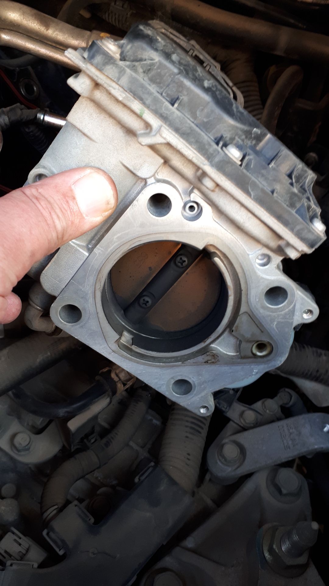

Прошился две недели назад, 8.11. За день до прошивки я почистил дроссельную заслонку, и через XHorse ее адаптировал.
Что сделано:
* Евро 4 (заводские нормы токсичности)
* Отключение Клапана ЕГР (поставил заглушку)
* Отключение ограничителя Скорости
* Отключение ограничителя Дросселя
* Адаптация прошивки под 95-й Бензин
* ХХ поднят примерно до 730 — 750 оборотов

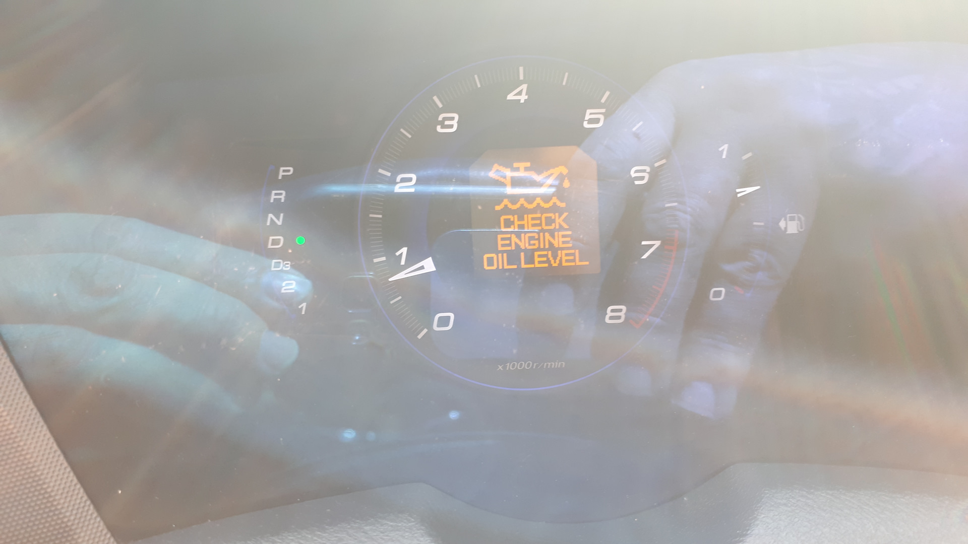

Ну что вам сказать?! Сразу после прошивки единственный раз выскочила надпись "CHEK ENGINE OIL LEVEL", но это баг прошивки, и потом больше она не появлялась. Изменения канэшна есть ) Во первых двигатель стал работать совсем по другому, изменился его звук. Теперь он даже немножко породистей звучит, из салона разница хорошо слышна ) Педаль газа стала немного чувствительней. Со старта рвет быстрее. Прям хорошо так чувствуется. Расход не поднялся, не уменьшился… В глубине души надеялся что на круизе упадет до 4х литров… Но нэт 😄 Кат выбивать не собираюсь, с ним порядок. Но даже если он посыпется, я куплю новый. Экологию нужно беречь ) И в потоке не вонять…
ЗЫ: Фотографий мало, не до них было… Если у кого возникнут вопросы как адаптировать заслонку — велком в личку. HDS установил на WIN 10x64
