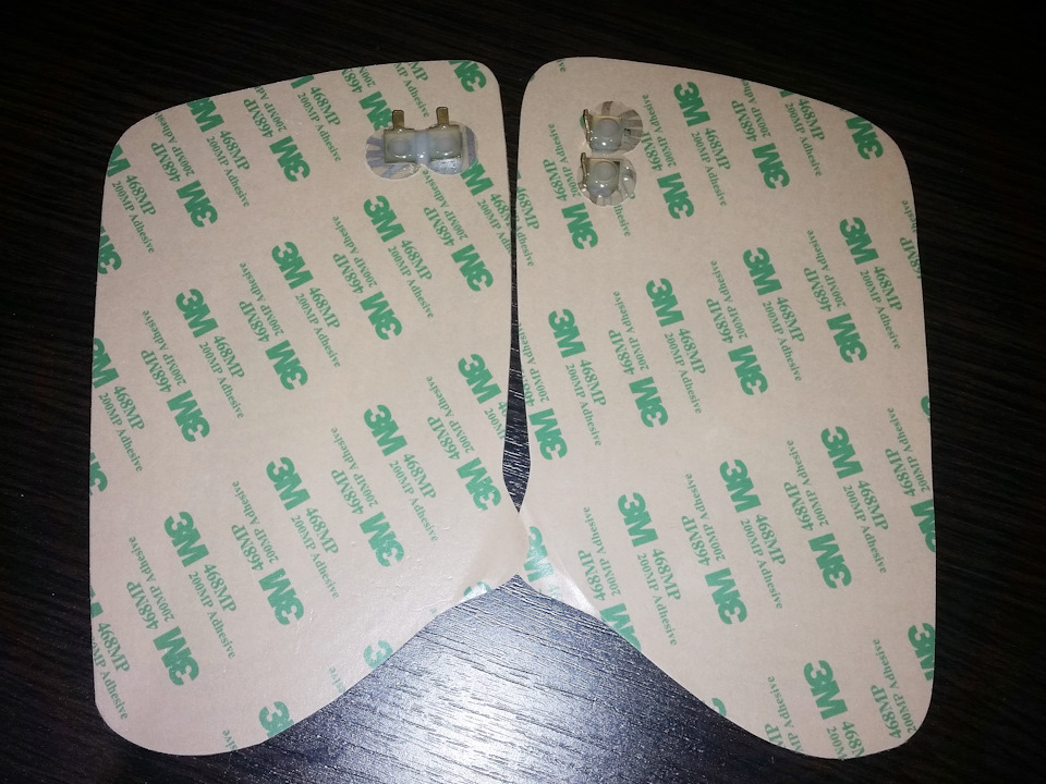

Пару фоток)
Нагревательные элементы куплены давно, универсальные (100х170 мм)
Зеркало разбирается очень легко. Снимаем само зеркало, предварительно подняв его в самый верх. Несем домой (если зима на улице).
Нагреваем феном чуток сам узел, а особенно зеркальный элемент и вокруг его.
Пока не остыло через щель отверткой поддеваем защелку, в щель ее хорошо видно. Пока горячее снимается очень легко.
Вижу что провода были вообще не одеты на нагревательный элемент, в принципе, греть зеркало нечем было.
Старое сняли -новое поставили
По месту подгоняем клеммы
Проверяем
Один элемент берет 1,4 Ампера
Ставим на место, предварительно опять нагрев средину феном.
Запустил авто, включил обогрев заднего стекла, через 2 минуты уже все горячее)
Всем ровных дорог
