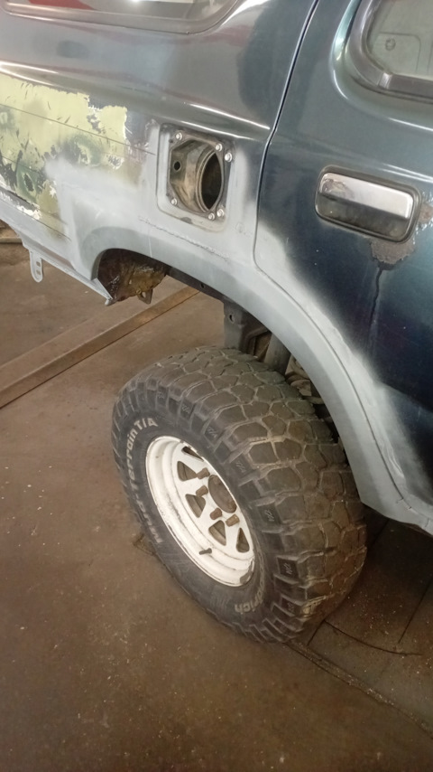

Народ, в общем это одна из заметок по кузовному ремонту 4runner a.

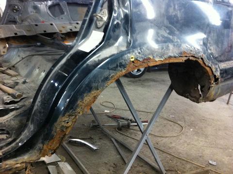

Время и заболивые руки коррозии не щадят ничего …
Как и у всех ранеров задние арки и пороги возле них подверглись сквозной коррозии .
В этой заметке чертежи самодельных порогов . Я изготовил их у нас в Ижевске на ЧПУ гибке.
Комплект два наружных и два внутренних обошелся в 1700 рублей.
К сожалению где — то на телефоне были фото готовых не окрашенных сразу не нашел, скорее всего добавлю чуть позже…
Металл для изготовления использовали толщиной 1 мм холодно-катаный лист.
Качество изготовления как на заводе . Маляры были очень довольны.

фото в записи обновляемся. там они уже стоят на машине ))))
