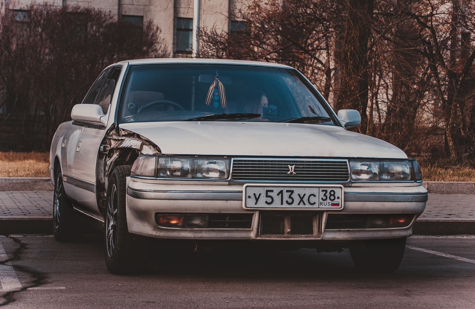

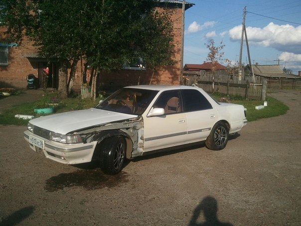

Ситуация со стороны выглядит даже смешно) Общались мы как то с ребятами с форума и Yurran прокидывает мысль о том, что не плохо было бы сделать крылья пластиковые на кресту, но ему очень не хочется "портить" свои, так как для начала нужно снять матрицу, а это как я понял уже потом ай как не просто… У меня аж глаза загорелись этой идеей и я любезно предложил ему на эксперименты крылья со своей кресты))))) Сказано — сделано!)))) в течении недели я умудрился снять крылья, отмыть их и благополучно отправил ему))) В замен получил первый вышедший комплект пластика!)))) За одно заказал у него и спойлер, только уже на общих условиях)))))
И вот, крылья у меня… Ждут когда же наконец-то я их поставлю на их законное место… но то время, то средства…

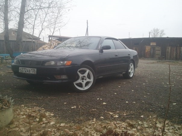

3. Колеса.
По случаю, а точнее по предложению Doker-vlad мною были приобретены красивые диски 17 радиуса и +38 вылета) На данный момент эти диски перекочевали на самурая марка, в связи с тем, что ему мы свапнули тормоза от tourerV на которые ну ни как не захотели налазить 15'е диски с зимней резиной… Пришлось совершить временный обмен… По этому креста сейчас на 15'шках…

На предпоследней фотке будто человек без скальпа)
Жестокие ассоциации)) нужно делать скорее, а то народ пугается походу xD
