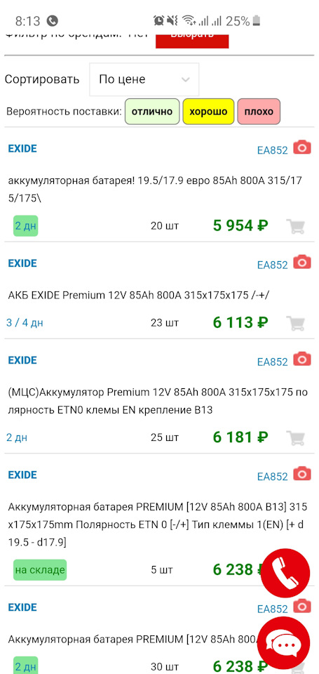

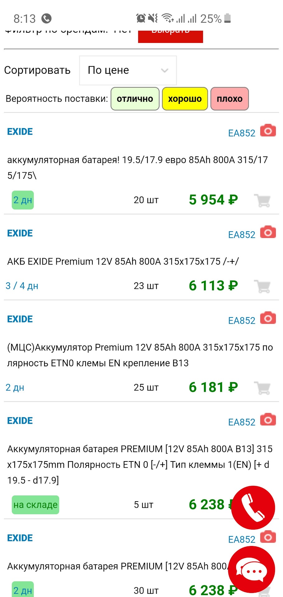

Значит надо брать новый… беглое (тачку-то ведь глушить нельзя!) изучение оффлайна повергло в уныние — цены у местных барыг от 9000 за 85Ач, причем каких-то строго мутных производителей О_о

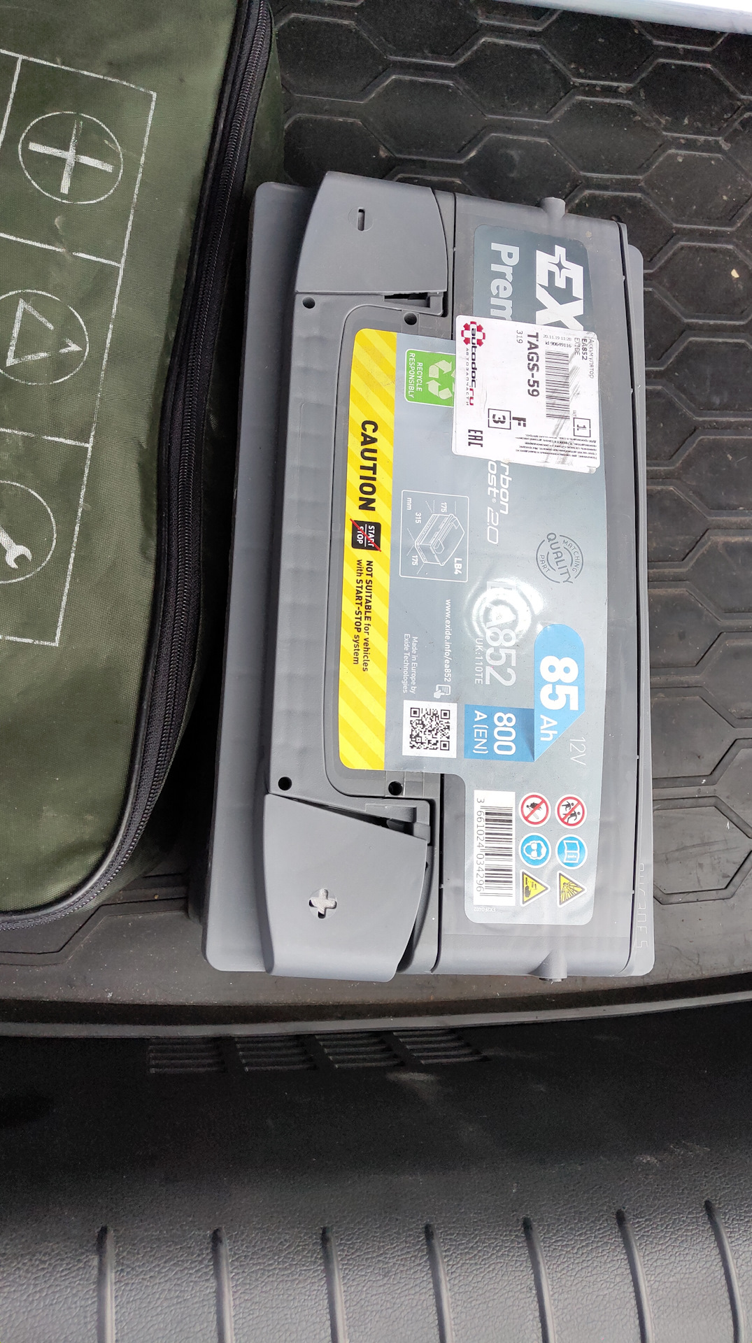

Решил, что от добра добра не ищут и заказал в автодоке (барыги, ау! срок поставки три дня… скоро вообще без работы останитесь) Exide Ea852… еще 5 лет без проблем?! -меня устраивает!)

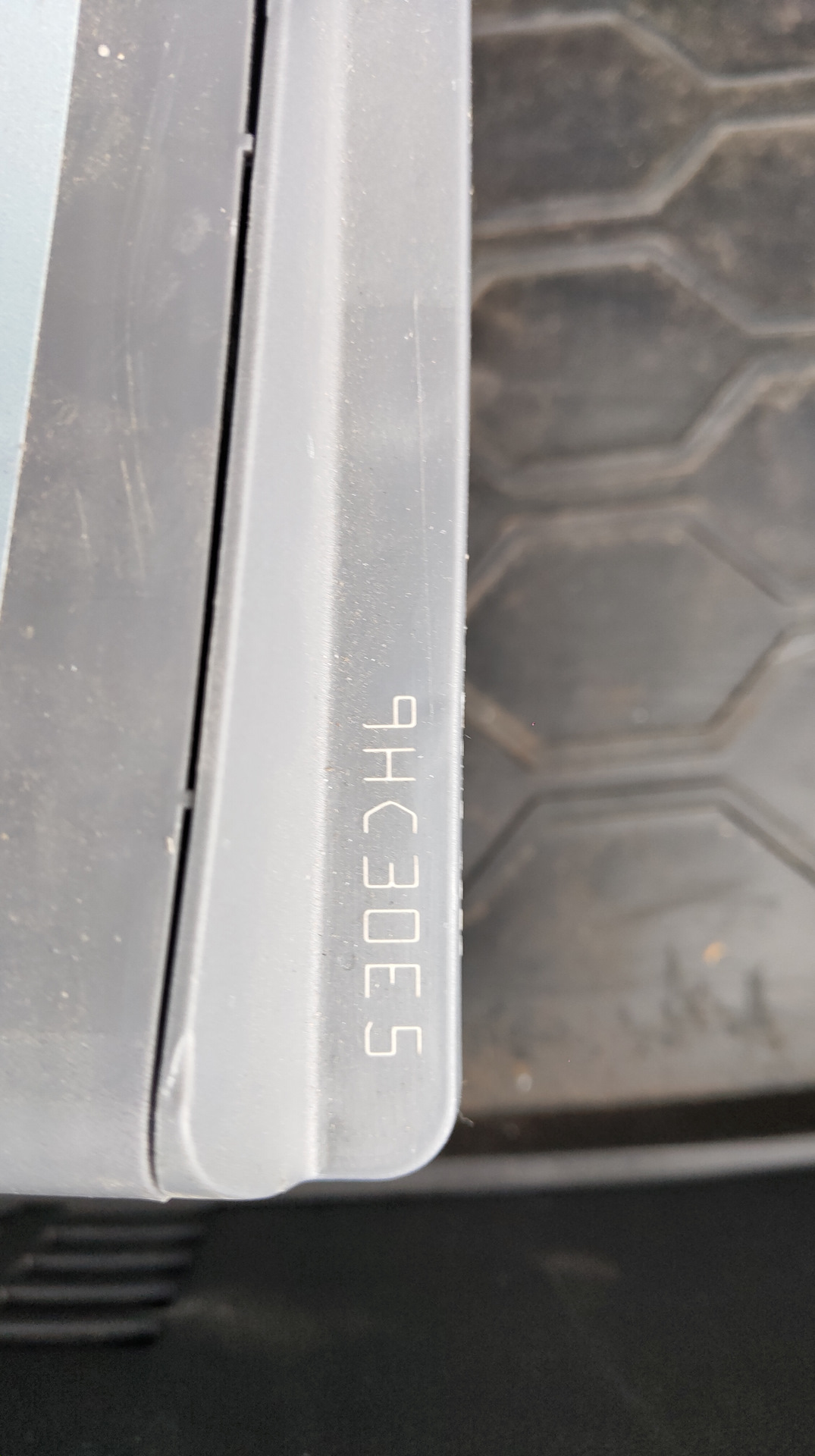

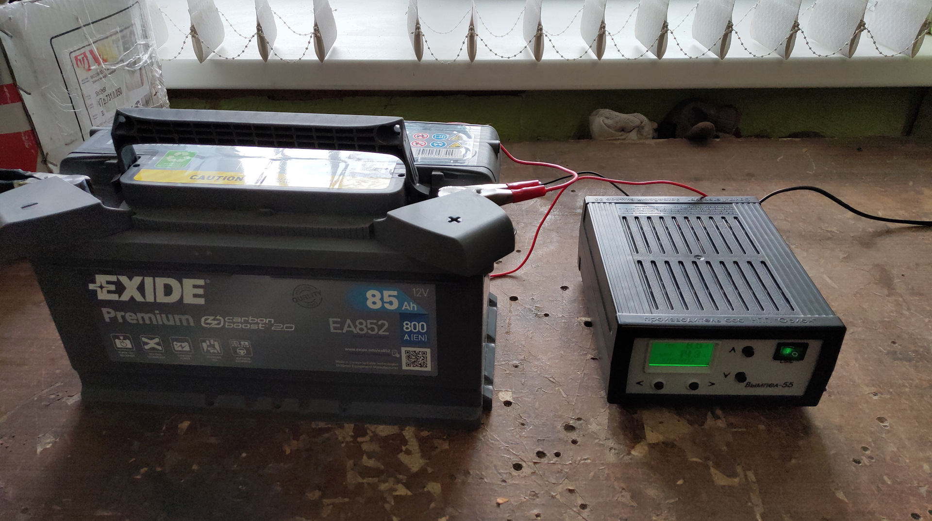

Довольно-таки свежий, август 2019-го

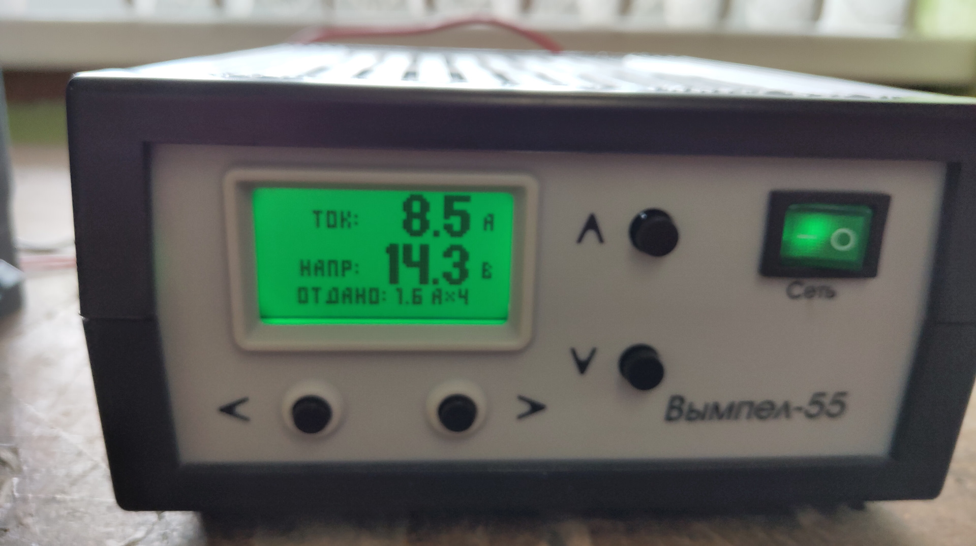

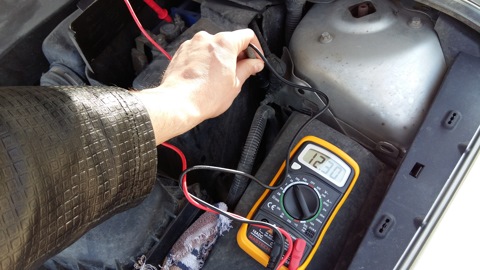

Подзарядил
Всё по феншую))

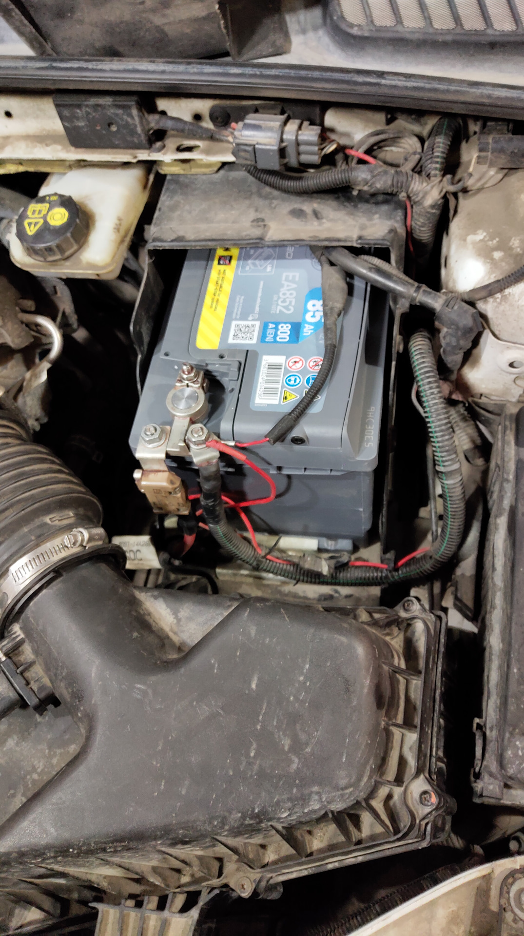

…и на законное место! Пахать!

Итого получилось 6700-800=5900 рэ за новую 85-ку!

Если речь про габаритные размеры и крепление — то да! они одинаковые на всех машинах, максимальный аккум, который встанет, это 315*175*175 мм, полярность обратная… а сколько уж в нем ампер-часов — зависит от производителя.

Только проверяй дату выпуска при получении! могут привезти несвежий, с какого-нибудь дальнего склада)
