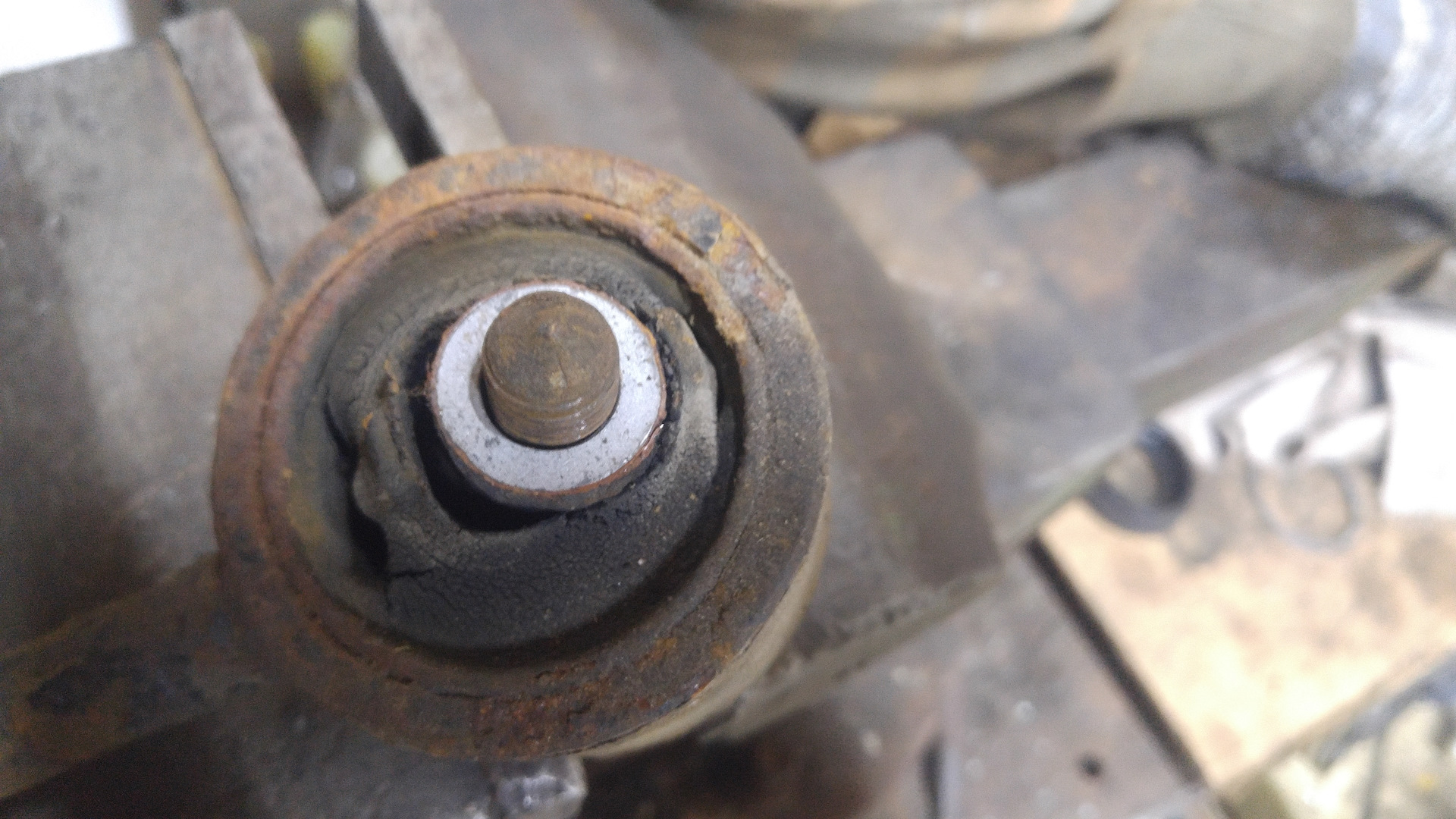

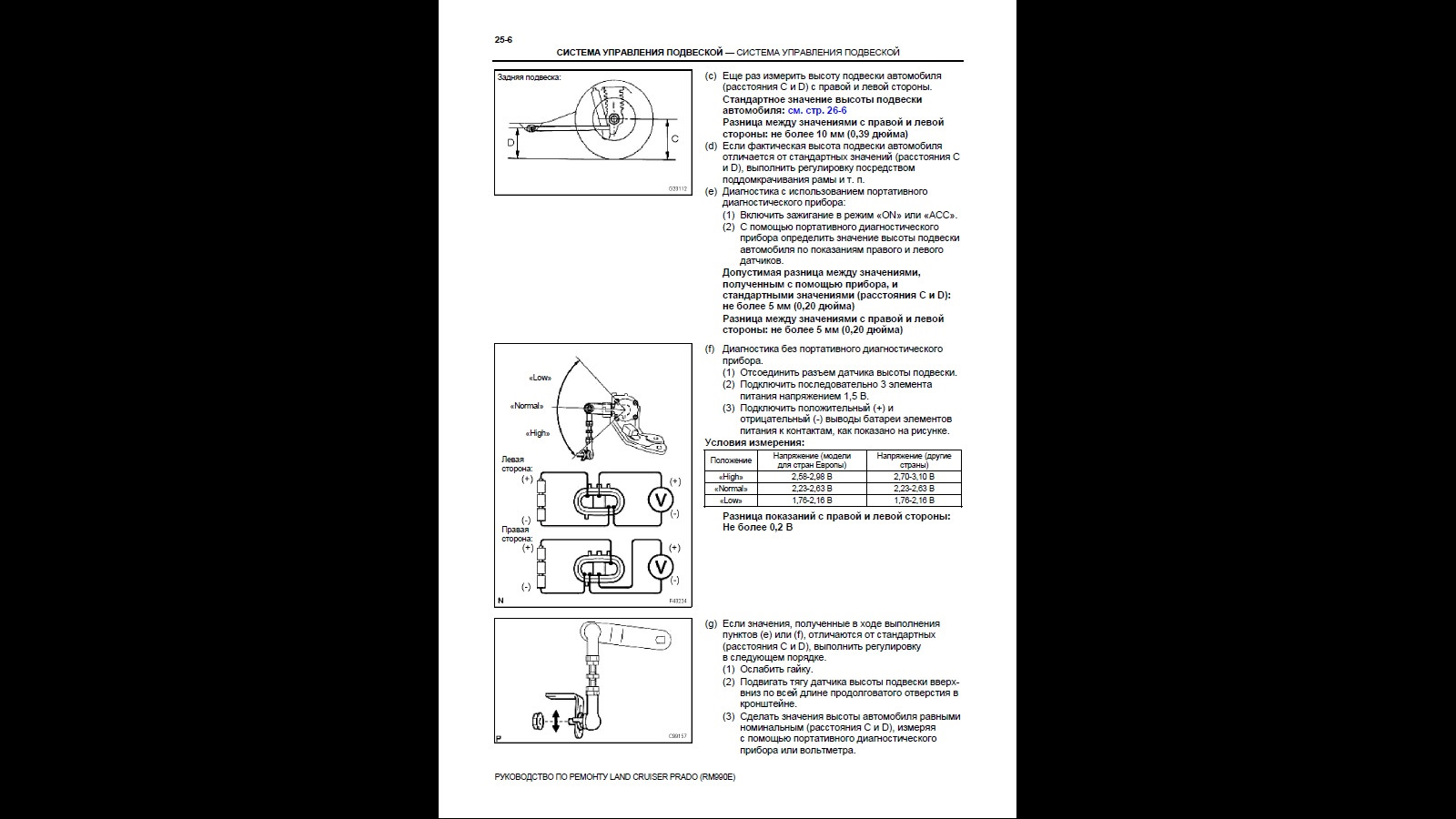

При ТО был замечен разрыв сайлентблоков верхних тяг задней подвески. Были заказаны оригинальные тяги и на всякий случай крепеж. Все болты открутились нормально, кроме болта расположенного рядом с бензобаком. Этот болт с гайкой и шайбой заменили на новые. После замены тяг произвели регулировку датчиков подвески. Приподняли кузов сзади на высоту согласно картинке, а далее передвигали тягу датчика вверх/вниз, чтобы значения этих датчиков равнялись примерно 0,0. Датчики очень чувствительные, поэтому 0,0 выставить трудно.
Значения с датчиков смотрели с помощью программы ELMScanToyota.

По мануалу делали: откручивали гайки. Но почему-то только один болт сильно заржавел с той стороны, где накручивается гайка (у бензобака)-его заменили, а остальные гайки открутились нормально.
