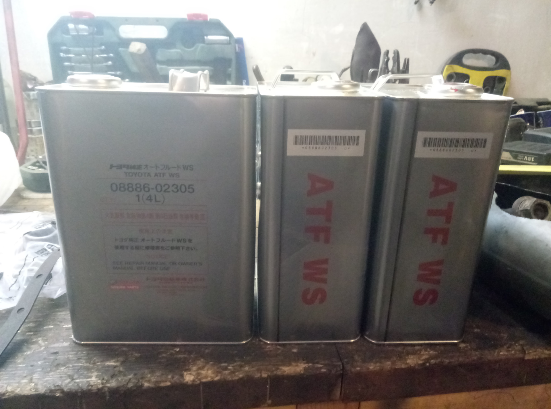

Для работы, нам понадобится:
Жижа для 5ти ступенчатой коробки передач Toyota ATF WS, у меня ушло около 10 литров

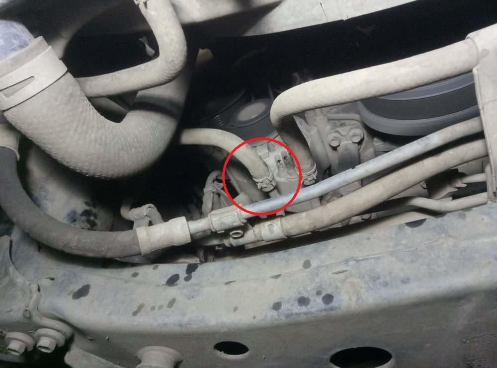

Для начала перепроверяем факты из сети, и находим шланг обратки жидкости, который выходит из радиатора. На заведенную трогаем поочередно оба шланга, которые идут от АКПП к радиатору, тот что холоднее – обратка. У нас он правый по ходу движения авто. К нему мы будем цеплять сливную трубку.

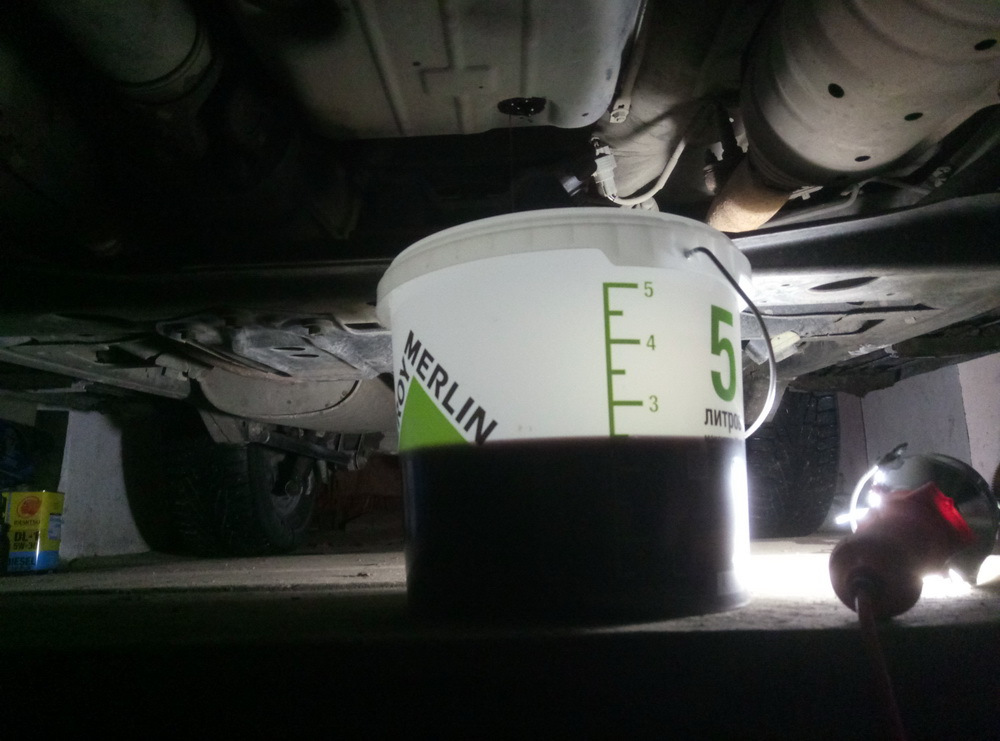

Откручиваем сливную пробку, ключем на 14, заблаговременно подставив емкость для слива. Рекомендую использовать емкость со шкалой литража, что бы понимать сколько жижи слилось, соответственно, сколько ее потом нужно будет залить.
Через пробку слива вышло ровно 2,5 литра отработки.

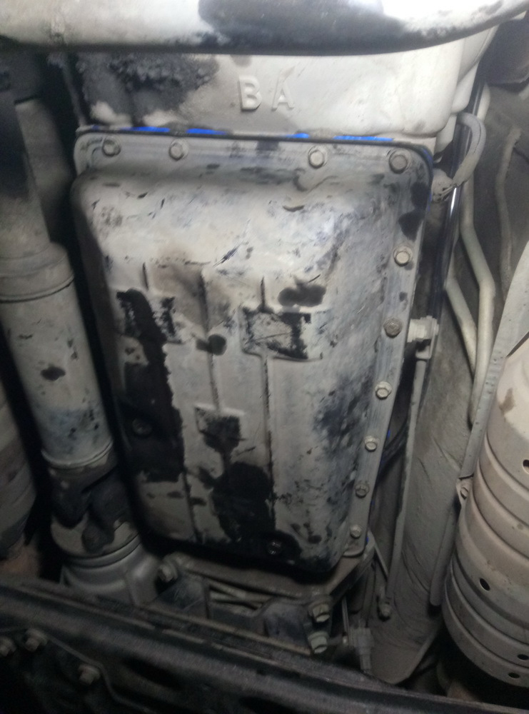

Далее окручиваем болтики поддона, шуруповерт будет очень кстати. Болты открутились с очень маленьким усилием, что странно.
Откручиваем аккуратно, придерживая поддон рукой, так как в нем осталось приличное количество жижи, почти 2 литра. Жижу сливаем в то же мерное ведро.

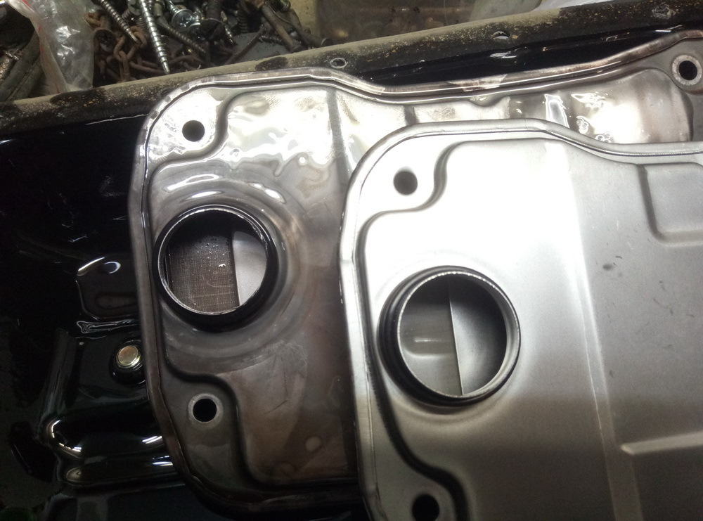

Поддон в сторону, откручиваем еще 4 болта фильтра. Будьте бдительны, в нем тоже есть жижа, грамм 200-300, хлынет при снятии фильтра в передней его части, по ходу движения.
Итого, слилось почти 5 литров.
С умным видом осматриваем старый фильтр, с не менее умным видом, перепроверяем наличие уплотнительного кольца на оных.

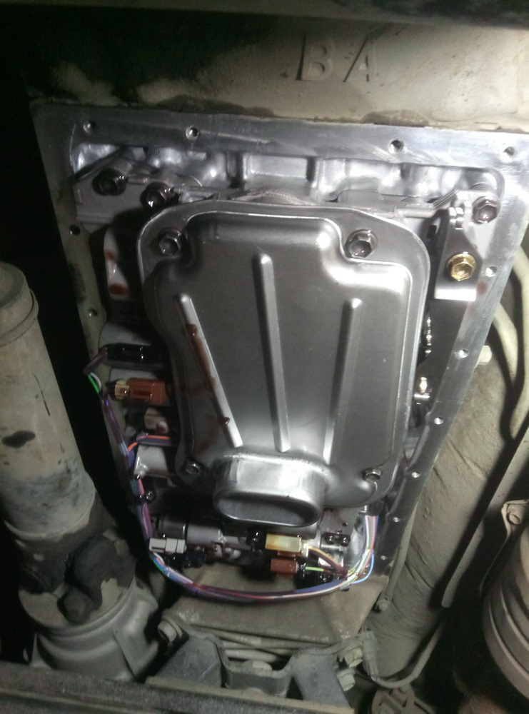

Ставим новый фильтр на место.

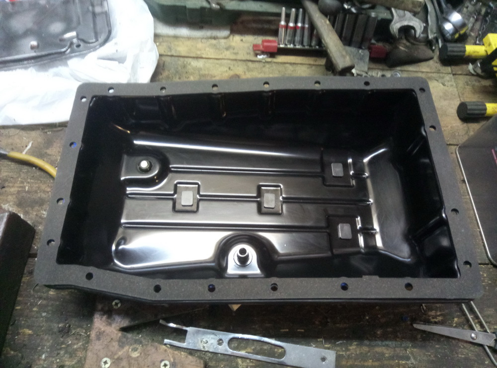

Тщательно очищаем поддон и 4 магнита от грязи. Внимательно осматриваем магниты на наличие крупной стружки, ее быть не должно, только мелкая фракция металлической пыли.
Зачищаем старый герметос (у меня он был, по видимому от старого хозяина, по сути это там быть не должно) .
Наносим новый (спустя время умный человек проинформировал, что герметик с прокладкой использовать не нужно), по внутреннему периметру поддона, даем постоять 10 минут. (Позже появилась информация, что герметик там не нужен, но вреда от него не будет)
Размещаем прокладку по месту
Прикручиваем поддон на место, затягиваем сливные пробки.

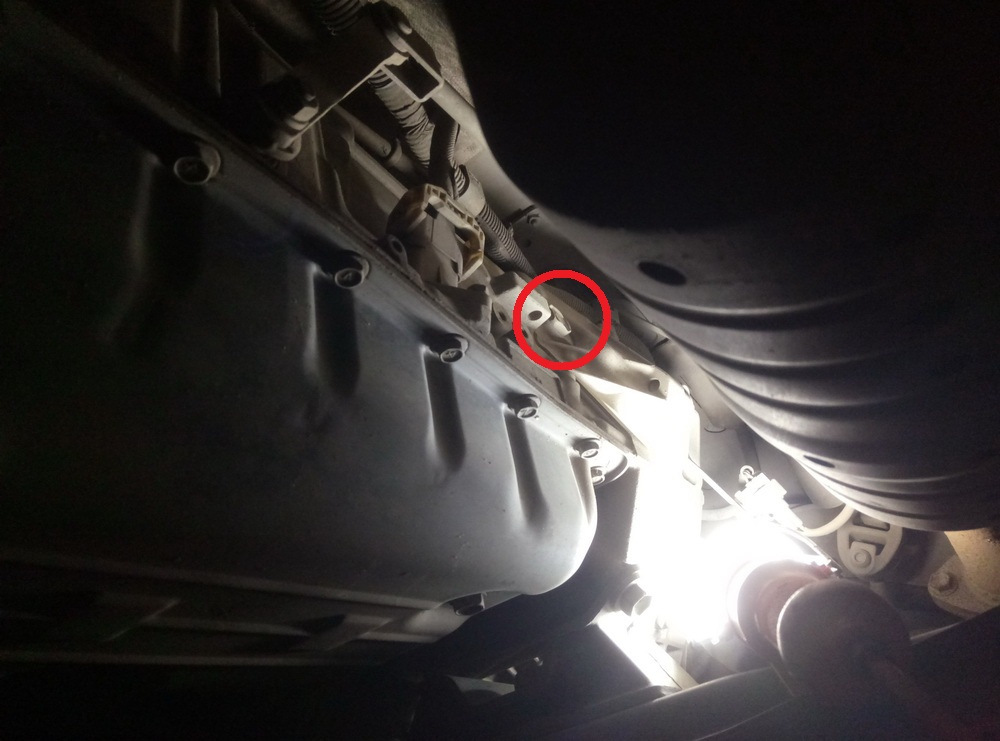

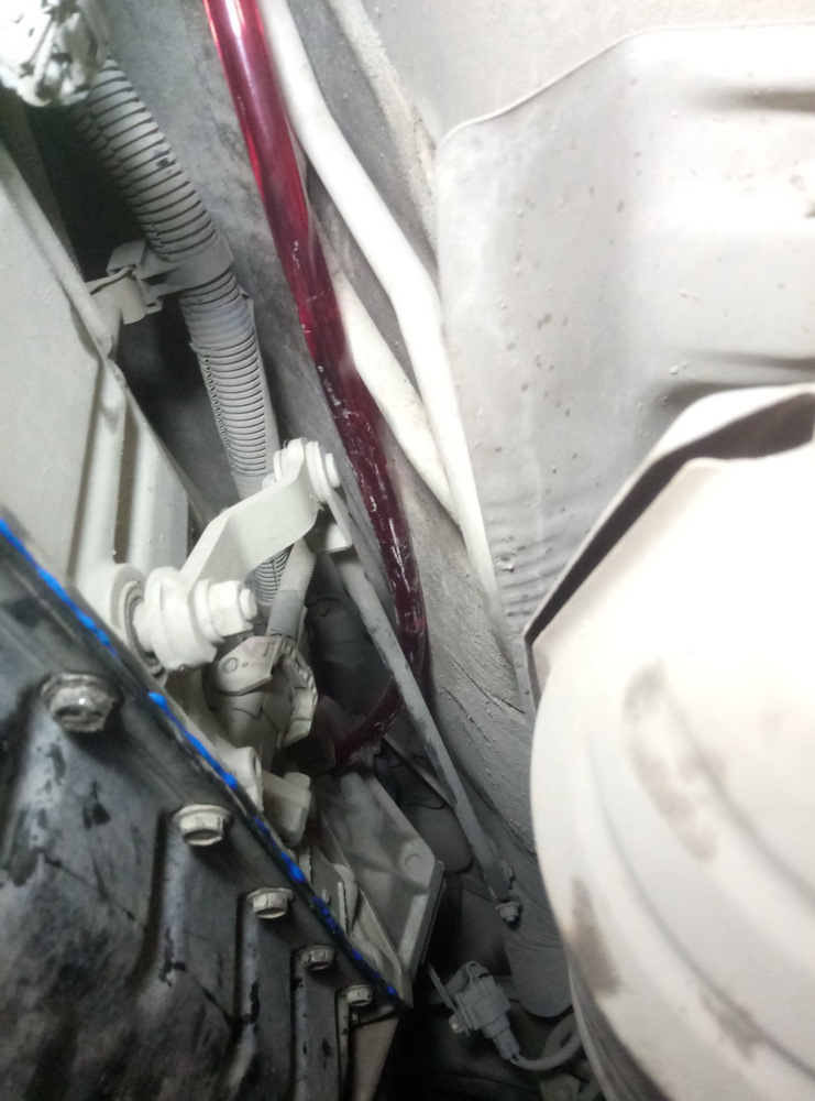

Далее сочиняем систему залива. Откручиваем заливную пробку (находится на левом, по ходу движения, боку коробки, над тягой переключения передач)
вставляем в отверстие конечц трубки, второй конец вывод в подкапотку.
Мастрачим переходничек, что бы воронку со шлангом соединить, мне подошел кусок шланга на 14, кажется.
Не спеша заливаем эквивалент слитому количеству жидкости, т.е. 5 литров. Перепроверяем отсутствие утечек из заливного отверстия.

Сдергиваем шланг обратки с трубки идущей от радиатора в коробку. Вставляем в шланг пару метров, купленного заранее, прозрачного шланга, конец опускаем в опустошенное ведро с мерной шкалой.
Ведерко ставим так, что бы можно было наблюдать с водительского места процесс слива жидкости.
1 Заводим пепелац, смотрим за процессом слива жидкости в емкость.
2 Слили 2 литра, заглушил мотор.
3 Долил 2 литра в коробку.
4 Завел движок.
5 Зажимаем тормоз и не спеша переключаем селектор АКПП по всем положениям, пока сливаются очередные 2 литра.
6 Глушим мотор.
7 Доливаем в АКПП эквивалент объему слитой жидкости.

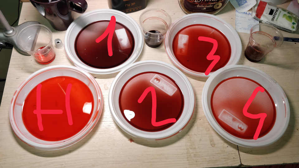

Повторяем пункты 5, 6, 7 пока не пойдет свежая жидкость, красивого, алого цвета. Предвестником свежей жижи будет воздух в сливаемой жидкости, который остался в новом фильтре.
У меня на все про все ушло около 9-10 литров, начиная с момента первого залива, после установки поддона 5 литров и 2 раза примерно по 2 литра.

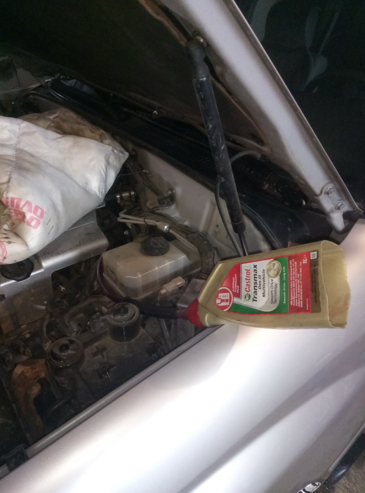

Оставалось время, обновил жидкость ГУРа. Делал по методу вытеснения.
Когда купил машину, уже делал подобную замену, но буквально через месяц жидкость снова стала грязной, видимо очень много отложений в рейке. Прошел год, решил еще раз обновить.
Понадобится 2 литра трансмиссионки, я использую Castrol Transmax Dex III Multivehicle.
Вывешиваем передние колеса.
Откачиваем жидкость из бачка.
Бачек я захотел промыть, по этому: Сдергиваем бачек с фиксатора; Под бачек стелим большую ветошь, что бы не заляпать машину остатками масла; Сдергиваем шланги; сливаем остатки гадости с бачка; Полущим бачек пару тройку раз растворителем; продуваем феном; ставим на место.
Нижний – это подача
Верхний — обратка
Соответственно, подцепляем только нижний шланг к расширительному бачку, для сбора отработки шланг обратки засовываем в любую прозрачную емкость, я взял бутылку из под воды. Затыкаем на бачке трубочку на которую должна приходить обратка.
Наливаем полный бачек свежей жидкости.
Не заводя машину, крутим рулем до упора в одну сторону, следим за уровнем жидкости в расширительном бачке и доливаем ее, затем до упора в другую сторону.
Процедуру повторяем, пока из шланга обратки не потечет свежая, красивая жижа.
Выставляем жижу в уровень
Ставим шланги на место.
Радуемся результату.
Ушло примерно 1,8 литра.

"" — Сдергиваем шланг обратки с трубки идущей от радиатора в коробку. — судя по фото это выход из радиатора же?
— Вставляем в шланг пару метров, купленного заранее, прозрачного шланга, конец опускаем в опустошенное ведро с мерной шкалой."" — старая атфка вытекает из выхода радиатора же? тогда прозрачный шланг надо одевать на выход из радиатора, не? или этот шланг и есть выход радиатора, а на акпп дальше идёт трубка?
пардон за занудство, ещё не лазил тудой)
1)Да, это обратка из радиатора, по ней возвращается охлажденная жидкость АКПП.
2)Это и есть выход из радиатора, ее и ловим в ведро. Если оденешь шланг слива на другую трубку (на подачу в радиатор охлаждения), то не вытеснишь старую жижу из радиатора.
полезу седня гляну чё там у меня как)

Заливная, что находится наверху, слева походу движения.
У меня она под обычный рожковый ключ, накидным удобнее. Никакого паза под звездочку там нет.
Контроль жидкости на выходе. "Н"-эталонная, далее по номерам по мере замены.
Подскажите, какой ключ (звёздочка) использовать для заливной пробки? Не смог подобрать из своего арсенала, так и не открутив её, вынужден был закачивать по "чайной ложке" через подачу от радиатора.
Не совсем понял, про какую пробку речь. Та что на поддоне? Она откручивается не звездой, а шестигранником №5, и это не заливная пробка, а пробка контроля уровня жидкости.
Заливная находится на левом боку АКПП по ходу движения, рядом с тягой селектора акпп, откручивается накидным ключом.

Во первых, при демонтаже обнаружил, что под прокладкой был серый герметик, склонен считать, что заводской, так как очень аккуратно и без излишка был нанесен.
Залез в мурзилку, нашел вот этот пункт.
И прокладка, кстати, не цельнопробковая, это какая то смесь пробковой крошки и резины, как мне показалось.
Тааак, а где же сказано про прокладку ? А если вы снимали уже на герметике и прокладке, то это ставил какой-то "знающий специалист". Ну нет таких комбинаций установки поддонов — герметик+прокладка! Только либо то, либо другое ! И скептицизм тут не причем. Просто вы написали, то чего нет. И дабы не вводить в заблуждение всех кто не знает и читает ваш пост, я и попросил подтверждения написанного из мануала. Поскольку изначально это не правильно!
ваша правда. Жить мешать не будет. Инфу в отчете дополнил, но 100% от герметика прокладка не потечет.
В мурзилке действительно про прокладку нет речи.
А герметик не разложит прокладку на атомы ?
До моей замены же не разложил. Не на столько он реактивный.

Знающий человек подтвердил, герметик в этом всем деле не нужен
А можешь сказать какой герметик использовал ?
Лучше всего подойдет серый ABRO Grey 999. Под рукой такого не оказалось, использовал синий ABRO Blue.
У серого выше температура использования.

Оф дилер бывает и зик льет. Просто они имеют возможность и проверить сертификаты и масло на анализ сдать. А в простонародье принято оригинал лить. Тем более что настоящий зик не намного дешевле)))
Зик, хорошее масло. Больше 7 лет на нем. Нет проблем.
Никто не спорит что хорошее. Если есть возможность настоящее купить.
