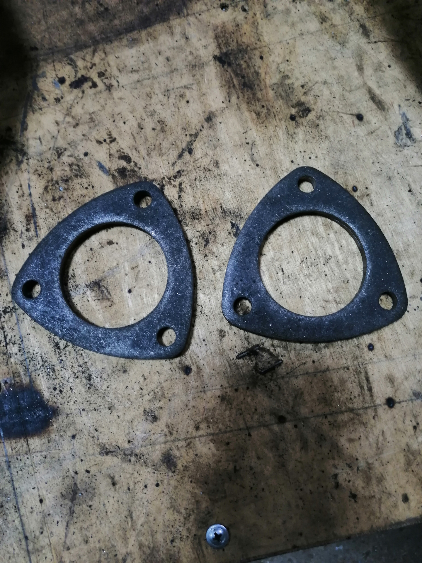

Кат режится под край, к нему привариваеш фланец, второй к трубе. Береш стронгер и два фланца и подгоняеш. Стронгер длинной 400 мм.

По стингеру, с установкой проблем никогда не было, по прогоранию тоже. Есть у них два косека, задевает выступ на лонжероне ( он отрезается легко проблем нет), один из фланцев на соединении приварен наоборот(плохое прилигание).
Ставить нужно с доработкой головки, что бы убрать смещение.

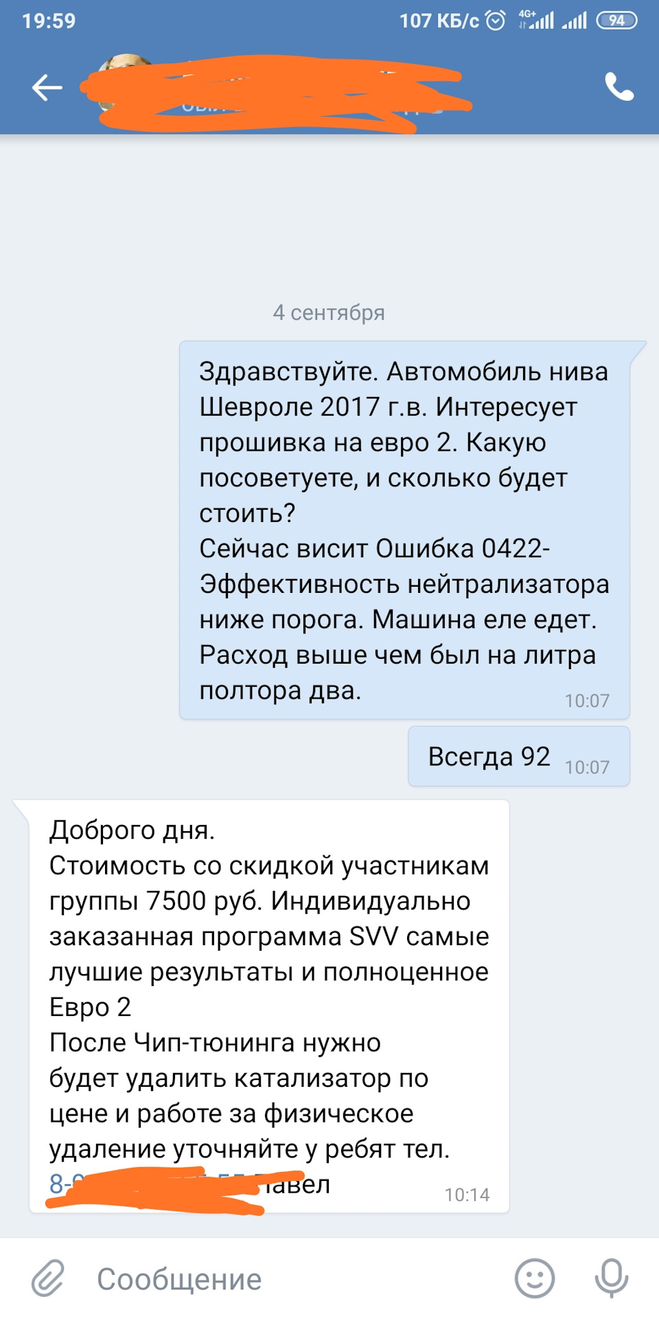

А про эту прошивку слышали что хорошего? У себя в городе интересовался. Но жаба сказала дальше ездить.
Судя по описанию, все тоже самое что и у всех. Индивидуально заказанная программа — ну да любая прошивка минимально модифицируется. А онлайн этот контроллер не откатать. Цена мне кажется раза в 2 завышена.
4 у меня на ШН. Не хуже 100%. Про индивидуал — явное вранье. Это возможно только для конкретного мотора, но катать его по логам ради 5%? Глупость.

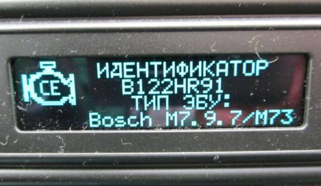

Странно, но ведь можно по БК посмотреть отключен ДК2 или нет. Если отключен то на нем нет показаний 0.
Скорее не отключен
Ну… косяк шившика. А БК прошивку читает ( идентификатор)? До прошивки у меня стояла такая. как пример.
Там бк как кнопка
