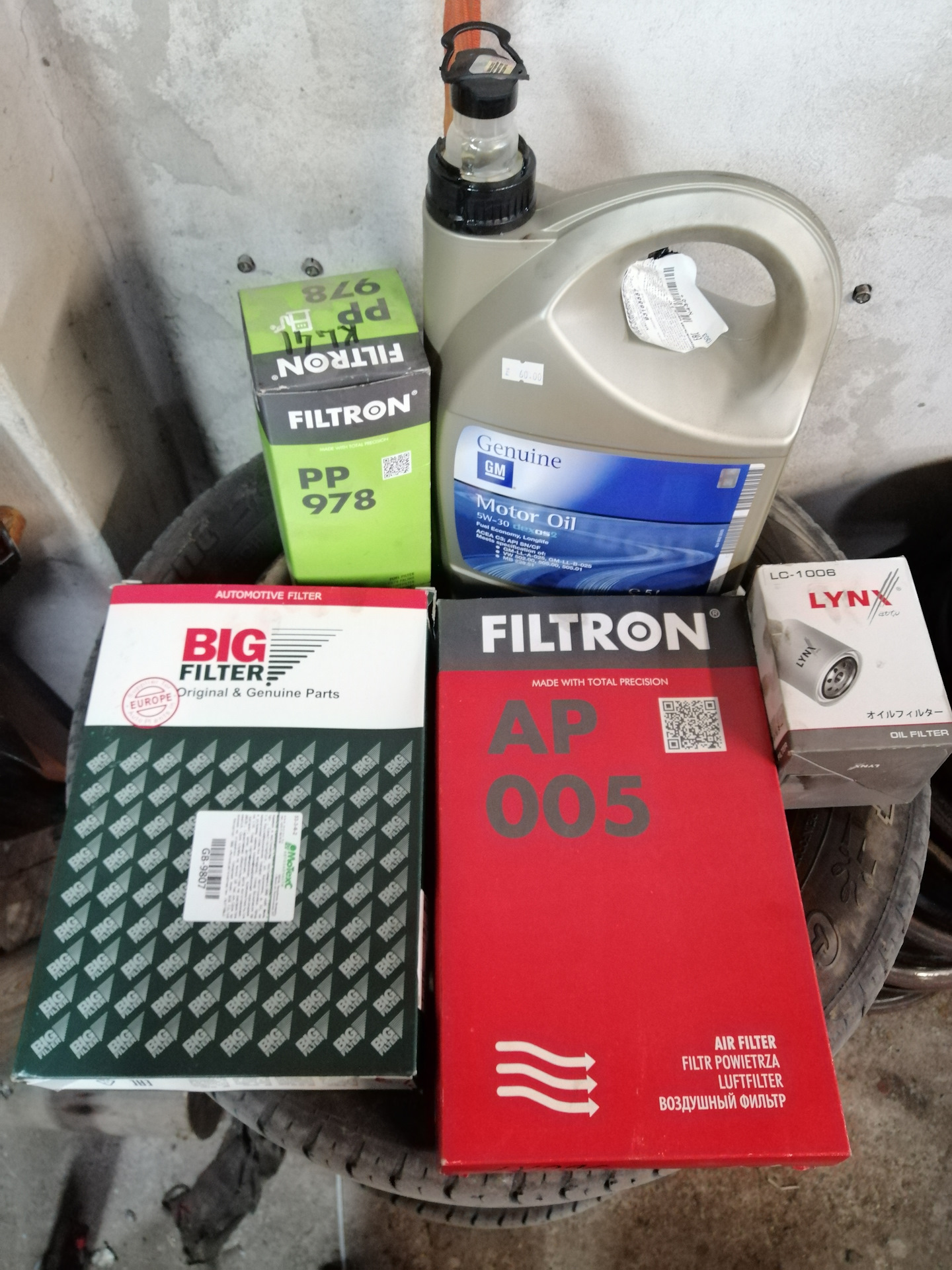

Было куплено:
— масло Mannol 10W-40
— фильтр масла Lynx LC-1006
— фильтр воздуха Filtron AP005
— фильтр салона Big Filter GB-9807
— фильтр топлива Filtron PP978

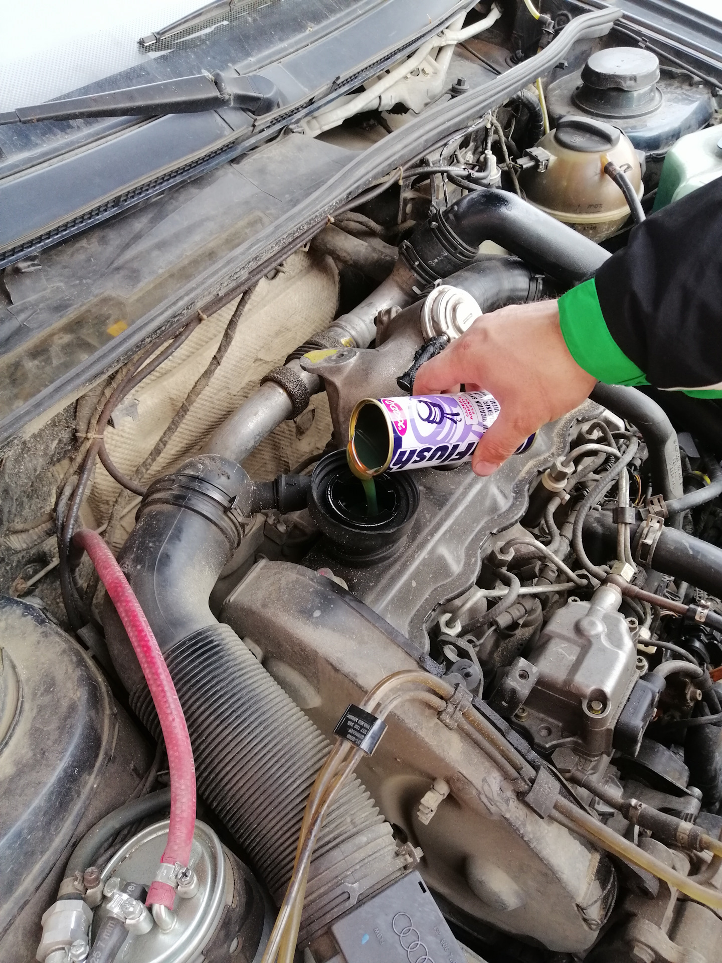

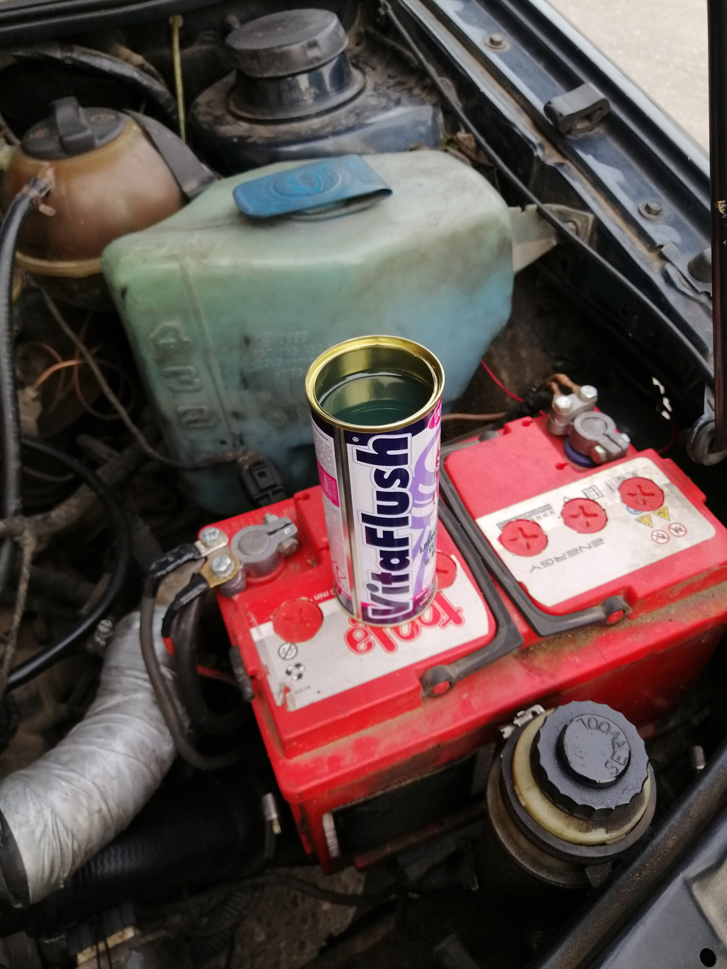

— промывка масла XADO Vital Flush

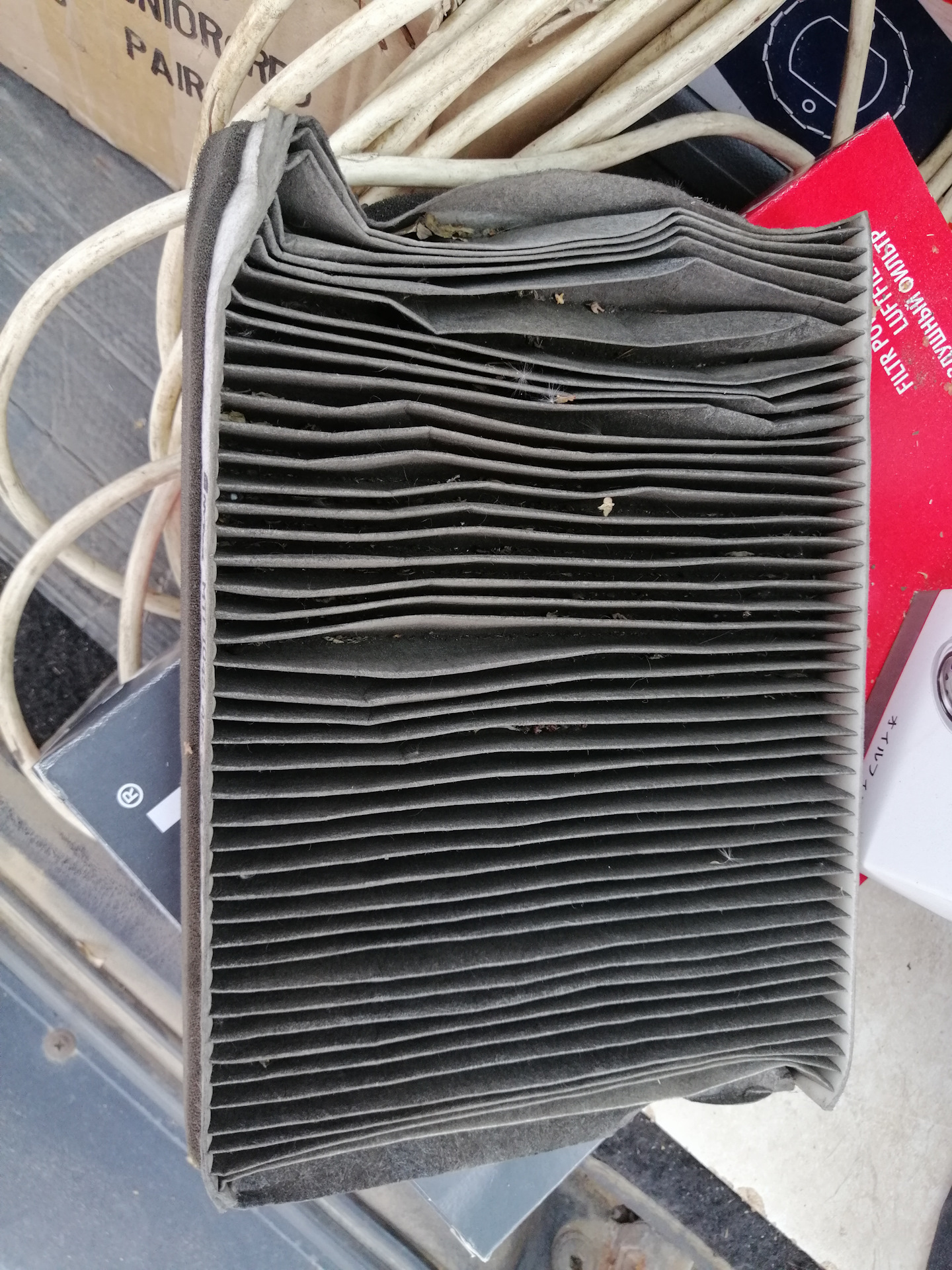

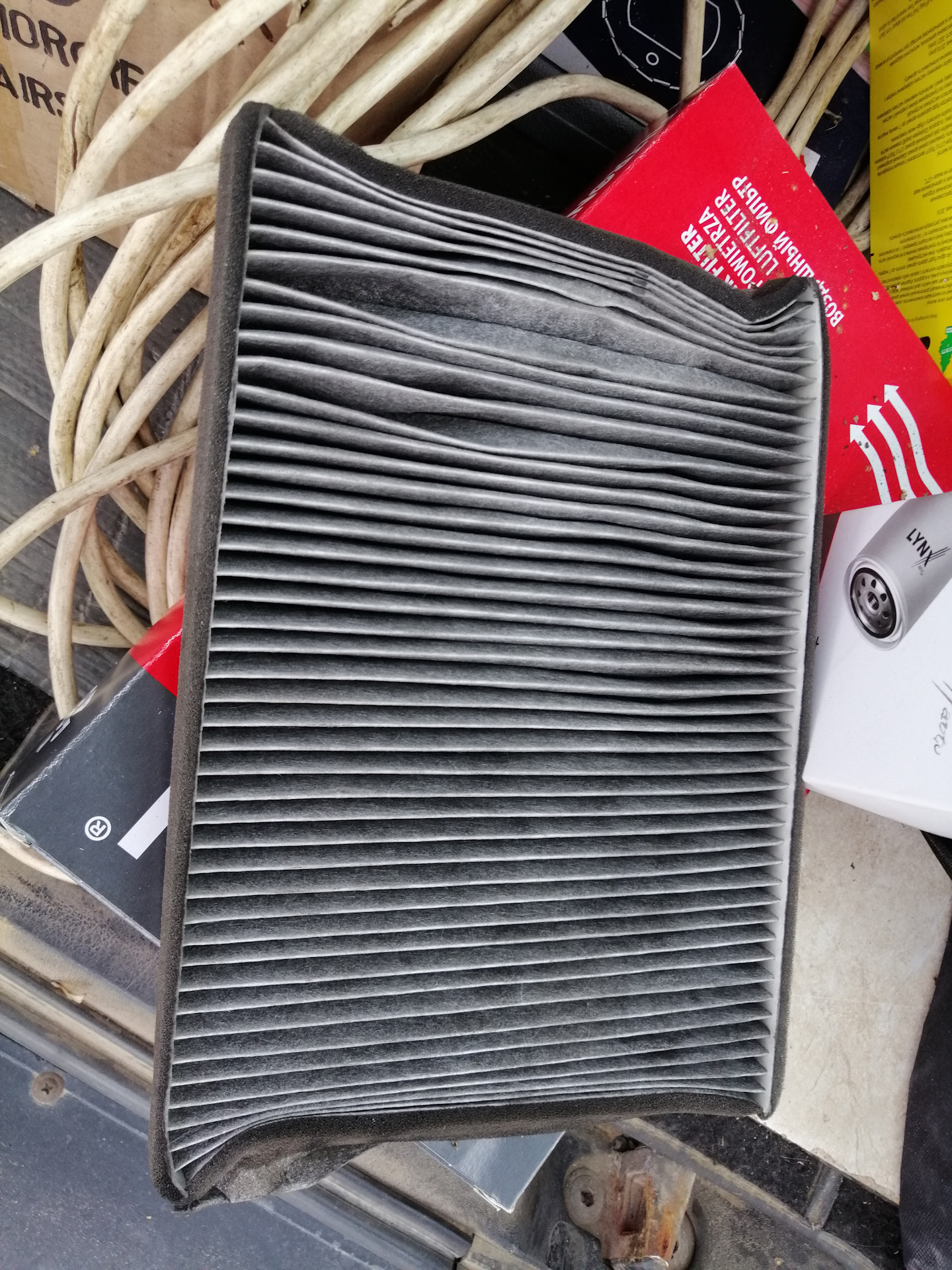

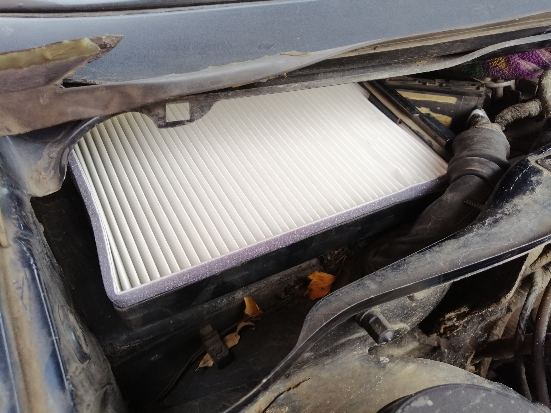

Где то за 1000 км залил промывку в масло и сразу поменял салонный фильтр. Страшно было на него смотреть.

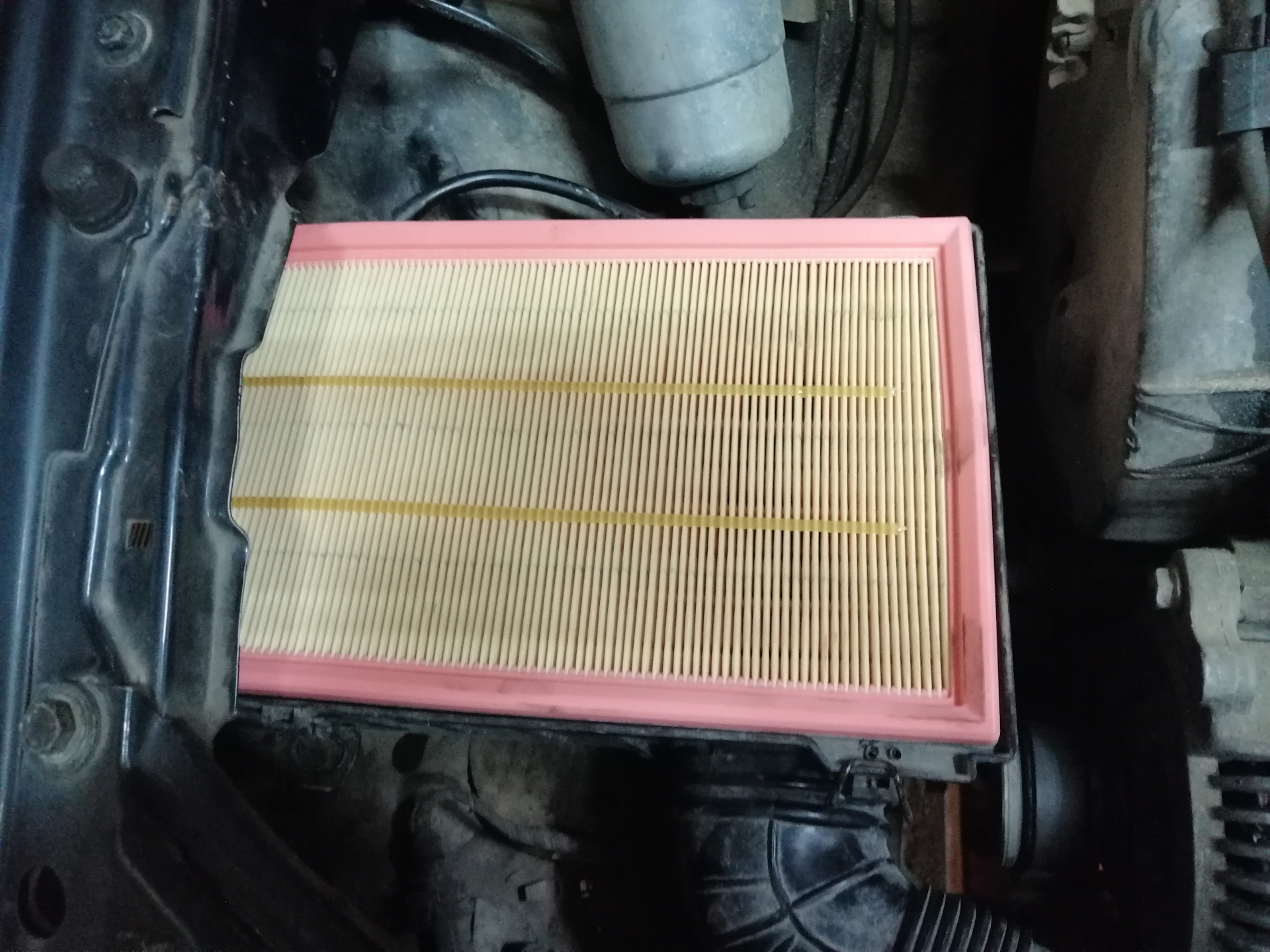

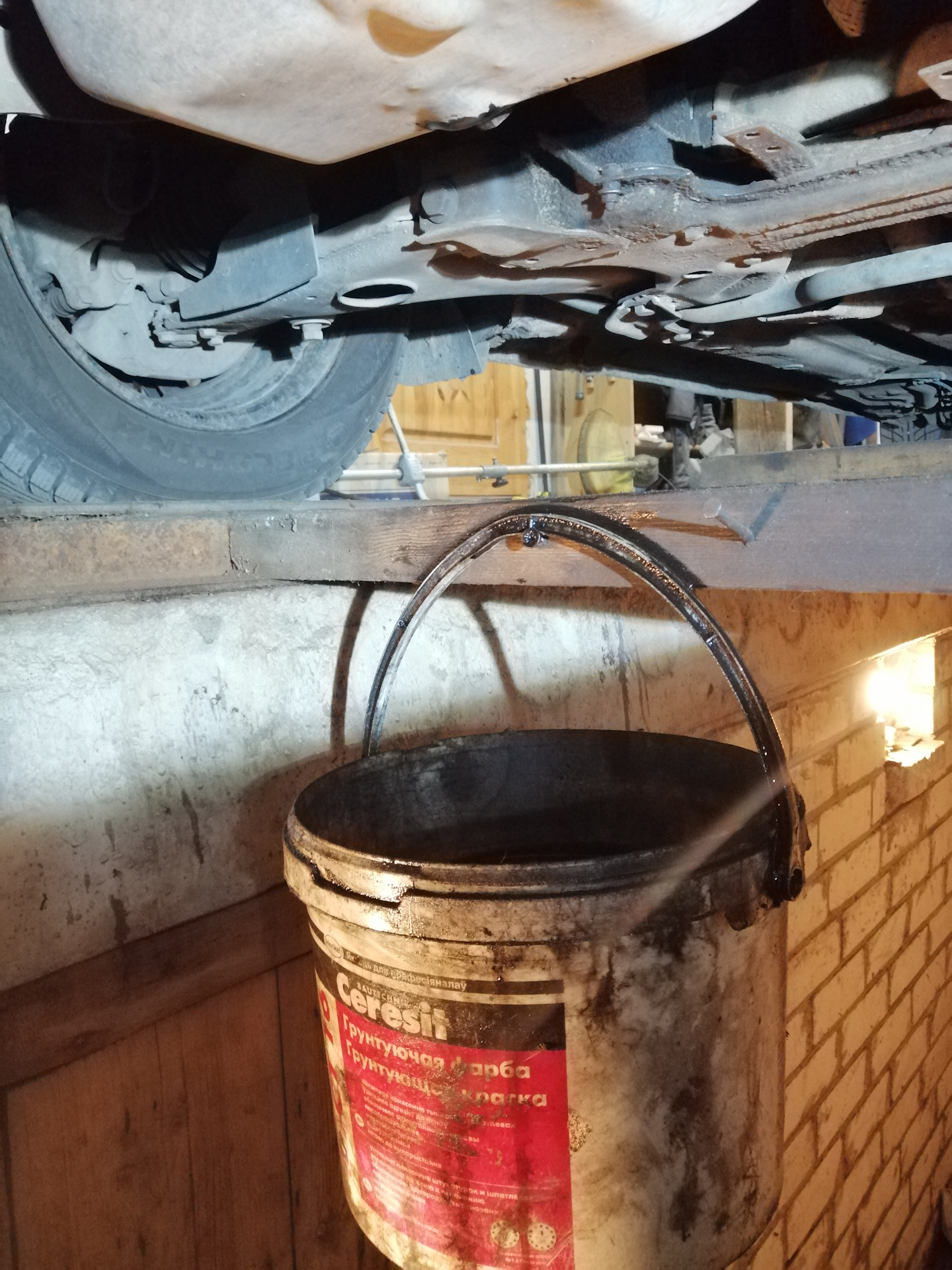

Пока я эту тысячу наездил, а точнее папа, прошло две недели моей сессии. Вечером загнал в гараж. Пока сливалось масло поменял воздушный фильтр.

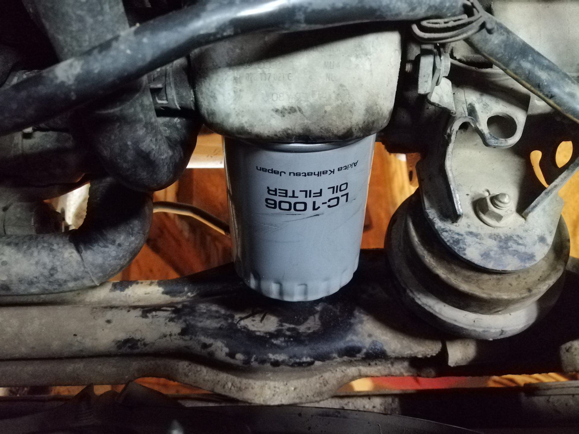

Заменил масленый фильтр и залил масло.

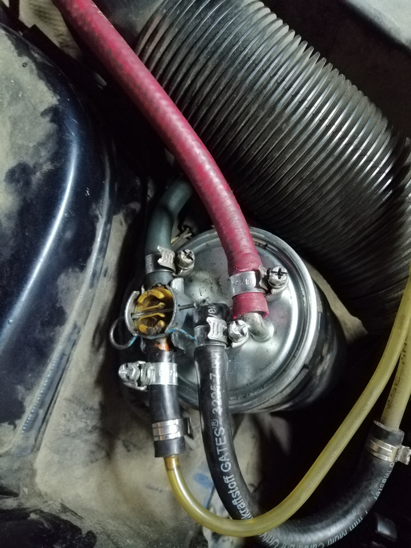

Пока оно стекало, поменял топливный фильтр и обратный клапан на новое только с подогревом.
На зиму это будет лучше. Долил масла до уровня.

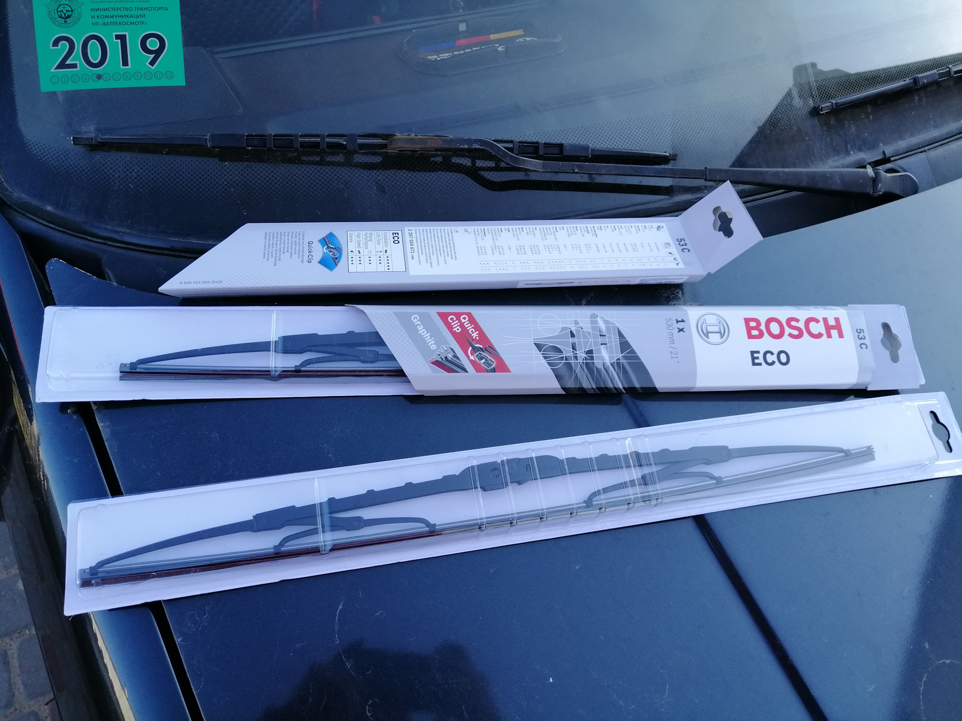

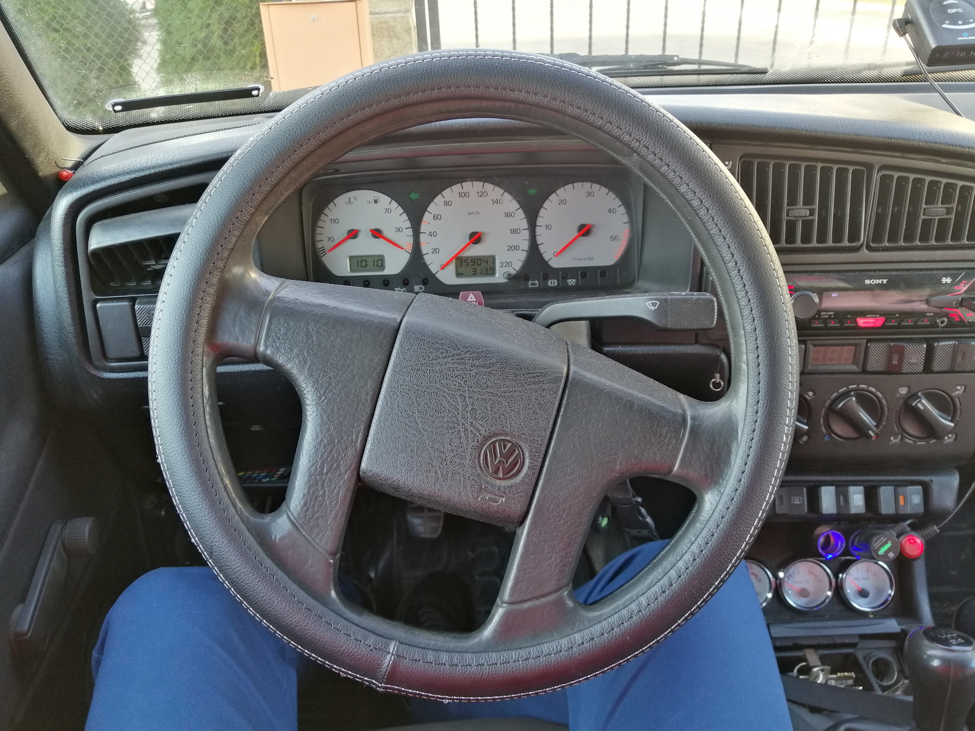

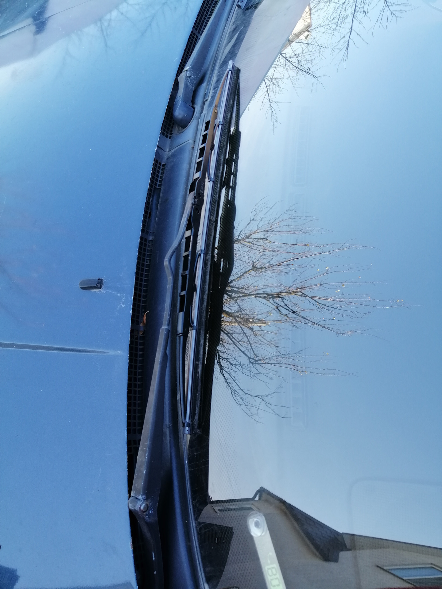

Так же были куплены новые щетки Bocsh 53C.
Теперь ездим с HD качеством.

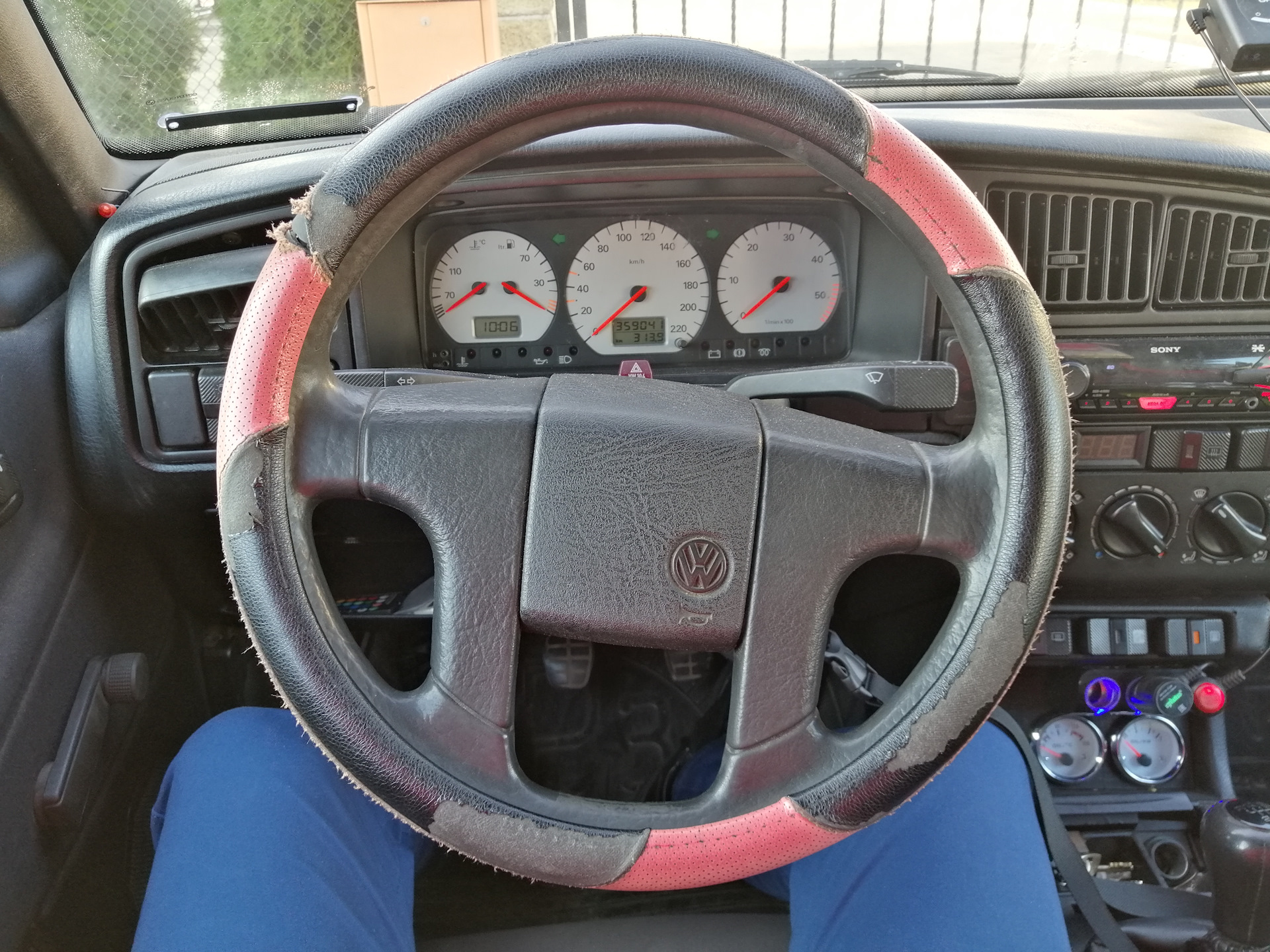

И была куплена оплетка на руль.
Старая уже вообще порвалась окончательно.
Было.
Стало.
Стало гораздо лучше, +10 к управляемости.

Что-то на фото масло не манол, расхода нет этого масла?
Масло разливное беру. Поэтому и канистра от другого, какая была в магазине пустая. До 1л на 10 тыс км
