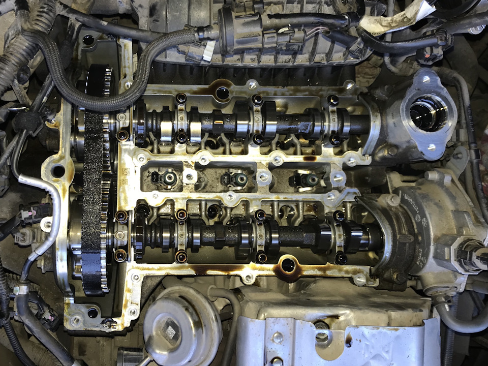

Всем привет. Вот и наступил день, устранить проблему. Так как все з/ч для этого предварительно были закуплены, записался к официалам на проведение работ. Фотооотчет состояния распредвалов двигателя и ремня ГРМ ecoboost 1.0 при пробегe 55850км прилагаю. Распредвалы как новые. Оригинальное масло Castrol рулит!

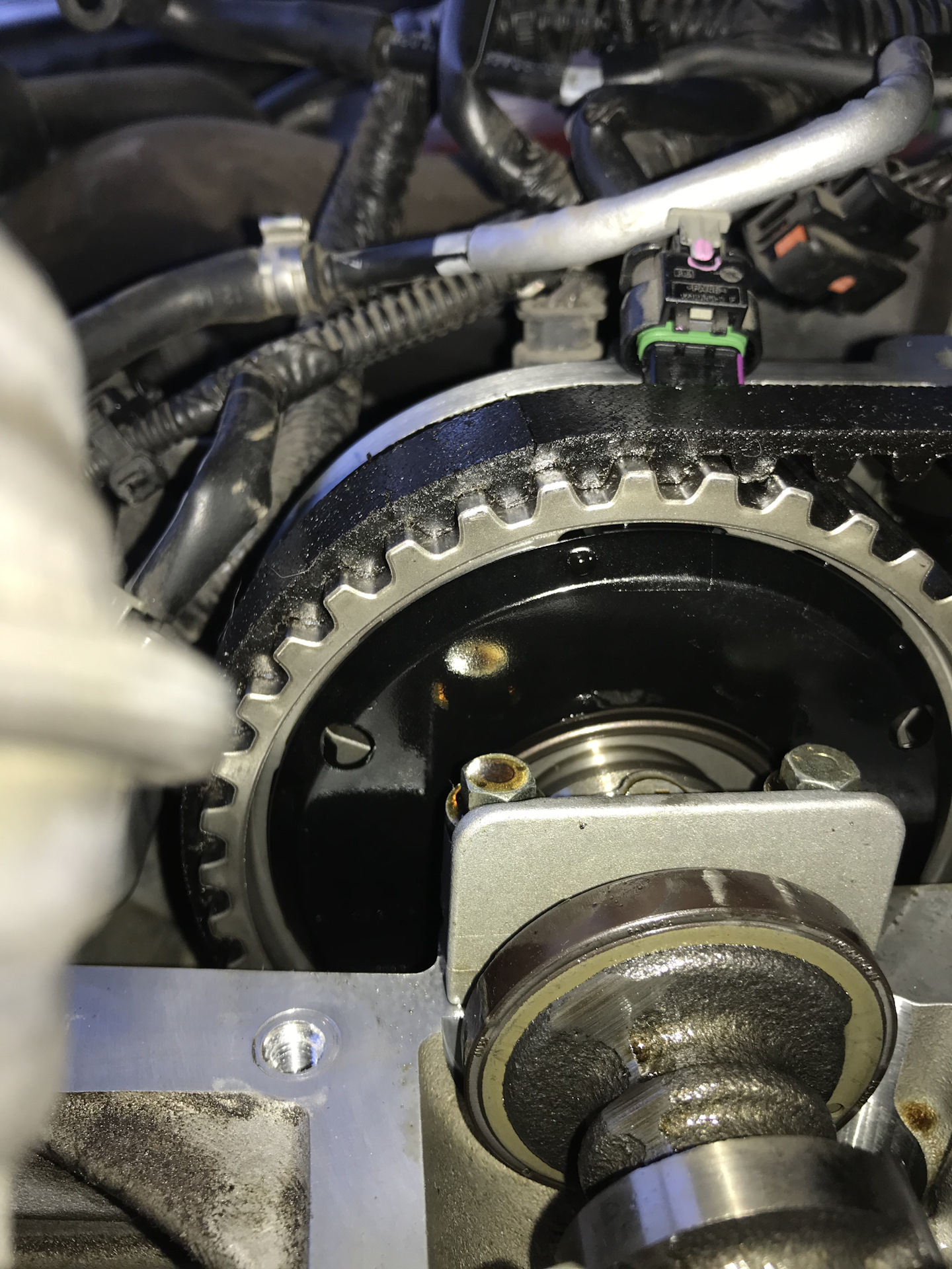

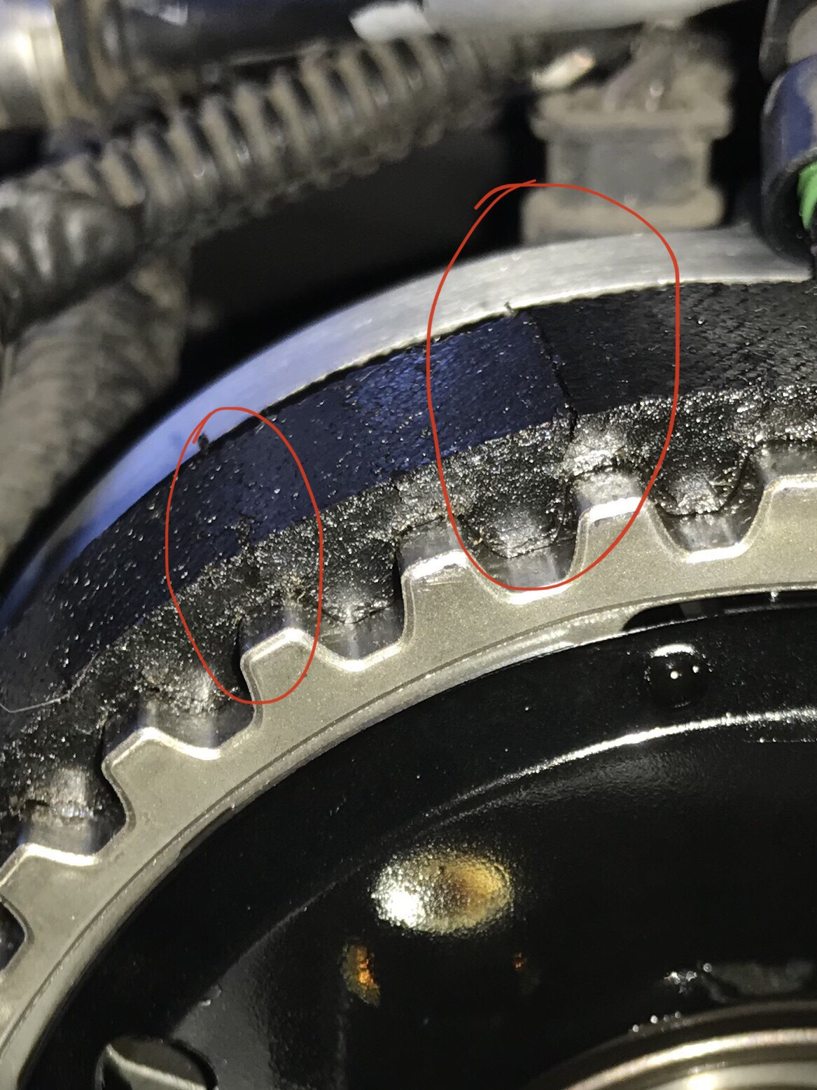

Но меня очень смутила одна большая и одна маленькая трещина на ремне ГРМ. На фото ниже видно. Мастер говорит, что для ремня ГРМ ecoboost 1.0 купающегося в масленной ванне это норма и заморачиватся не стоит (мол при разборе новых двигателей ремни в похожем состоянии и что ремень армирован и не порвётся), а я вот сон потерял. Ссыкотно как-то, так как при обрыве ремня гнёт клапана. Кто что думает по поводу состояния ремня? Паниковать и менять (стоит это ооооочень дорого, так как нужно пол двигателя разобрать, при том, что сам Форд регламент для замены ремня предусмотрел 10 лет или 200т.км) или ездить и забить? Мастер сказал, что нужно поменять на 120тыс, а пока не трогать.

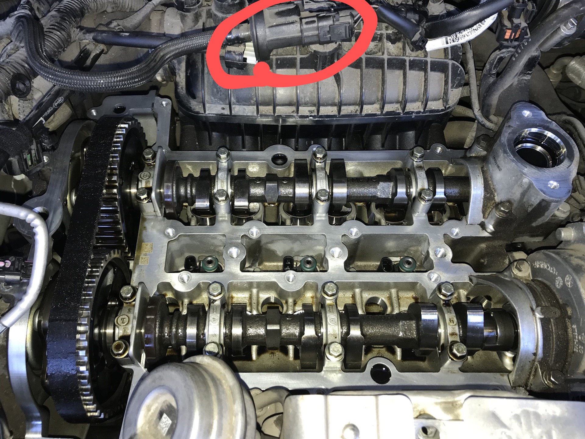

Подскажите, пож, кто знает, что это за датчик и за что он отвечает?

я бы хрен уснул если бы увидел такие трещины на ремне
Вот и я сон потерял (( А, учитывая стоимость замены, вообще прибываю в шоке (((
Ремень ГРМ выглядит уныло, нужно менять.

Фото поближе
А вот судя по этому фото — замена ремня однозначно. Даже и думать нечего. Я б и ездить очковал, если честно.

Мне кажется как писали ранее это как бы стык .А не крутили мотор, больше таких нет трещин?
Не, больше не крутили
Вообще всегда смотрят зубцы, с внутренней стороны. Ну и тут наверно ремень не такой как на простом 1,6. У вас там побольше таких моторов можно поузнавать на сервисах.что скажут.

+1 за версию что это стык. уж больно ровная линия
Мастер сказал, что это место спайки ремня. Рядом чуть ниже, есть также небольшая трещина. Он также сказал, что случаев обрыва ремня не было, сказал, что у ремня скорее зубья слижутся, чем порвется. У меня никогда не было авто с таким ремнём ГРМ. На обычных двигателях трещины, это звоночек к замене. А тут, х/з…

Я бы тоже запереживал, увидев такую трещину. Но, будучи человеком, интересующимся техникой, могу сказать, что ни разу не слышал, чтобы на литровом бусте рвался ремень. Бывает он подтирался с одной стороны, потому что в разные годы ставился разной ширины, но чтобы рвался, такого не слышал. Сам думаю менять свой в районе 160 тыс км.

Честно говоря, по фото складывается такое впечатление, что это не дефект ремня, а какая то метка заводская что ли. Ремень армирован и если бы рвался, то разрыв резины шел бы по ткани — то есть под углом примерно 45 градусов. Мне кажется это тот случай, когда можно довериться официалам. Сам езжу на таком и сколько не искал информацию в интернете, нигде не находил никаких проблем с ремнем ГРМ, соответственно фактов его обрыва тоже. У литрушки давно все детские болячки изучены вдоль и поперек и ремень в масле не в их числе точно.
