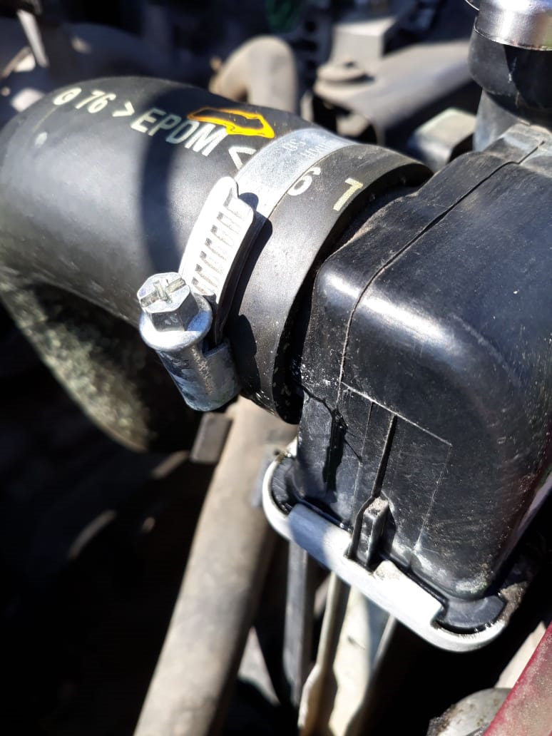

Ведь я менял уже патрубки радиатора, подозревая их в подтекании антифриза. Это не помогло, стало чуть лучше на короткое время.
Антифриз выдавливало из под верхнего патрубка, я менял крышки, поставил с давлением 0.9.
А он продолжал сочиться, чем больше обороты, больше вытекал.
Сначала я доливал тот же TCL антифриз, но когда утекать стало больше и чаще, лил дистиллированную воду.
Решил очередной раз снять верхний патрубок с радиатора, предварительно убрав жидкость шприцем. Обследовав пластик верхнего раструба, обнаружил микротрещину. Всё-таки машина 2004 года, а пластик с годами становится слабее при таких нагрузках и нагреве.
На какое то врем, я убрал давление из системы, намотав на клапан крышки радиатора проволоку, пока выбирал радиатор.

Когда я стал снимать верхний патрубок с самого радиатора, в том месте, где он протекал, пластик просто обломился и остался в резиновом патрубке. По этому, брать Б.У. радиаторы не советую! Они такие же старые, полно подобных историй, когда пластик крошится и ломается на контрактных радиаторах.

Червячные хомуты зло, на них очень большой момент затягивания. Когда винт крутишь ты не чувствуешь с какой силой зажал хомут. Плюс сама полоска металла режет резину. При замене патрубков нужно брать только оригинал и пружинные оригинальные хомуты. С завода именно пружинные хомуты стоят на радиаторе, так как патрубок одевается на пластик.
А для силиконовых патрубков какой хомут нужен? Я червячные поставил, но на нижнем всегда слабеет(
Родной пружинный ставь. Есть ещё под винт, с кольцом из круглой проволоки. Он в двух местах зажимает, держит лучше пружинного. Тоже родной субаровский.
Ок, поменяю
у меня оригинальные хомуты остались, думаю, они не потеряли своих свойств.
Честно и откровенно ничего не имею против китайских радиаторов. За 2-3 тысяч на пару лет хватит и слава Богу! Но вот хомуты червячные то ещё гумно…
Sat норм радики. У мена на Паджере дизельном стоял на ДВС радиатор Sat и на печку. Три года полёт нормальный. В лесу я часто его мучал, кипятил дизель аж ГБЦ треснула и прокладку выдуло а радиатор в норме был 😅. И кстати на старом SF Форе тоже Sat ставил и тож без гемора всё было.
А вот хомуты да, дрянь. Надо оригу брать новую и будет тебе счастье.
я думал, что у червячного площадь прижима больше, вместо оригинального из проволоки.
Там площадь не важна, на радике есть наплыв на конце трубы. Вожно чтобы зажим был равномерный по кругу и с определённым усилием, чтобы патрубок лишь немного деформировался, но остался упругим под хомутом.
