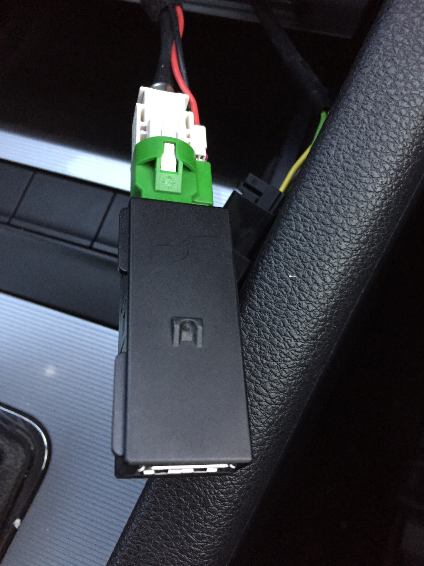

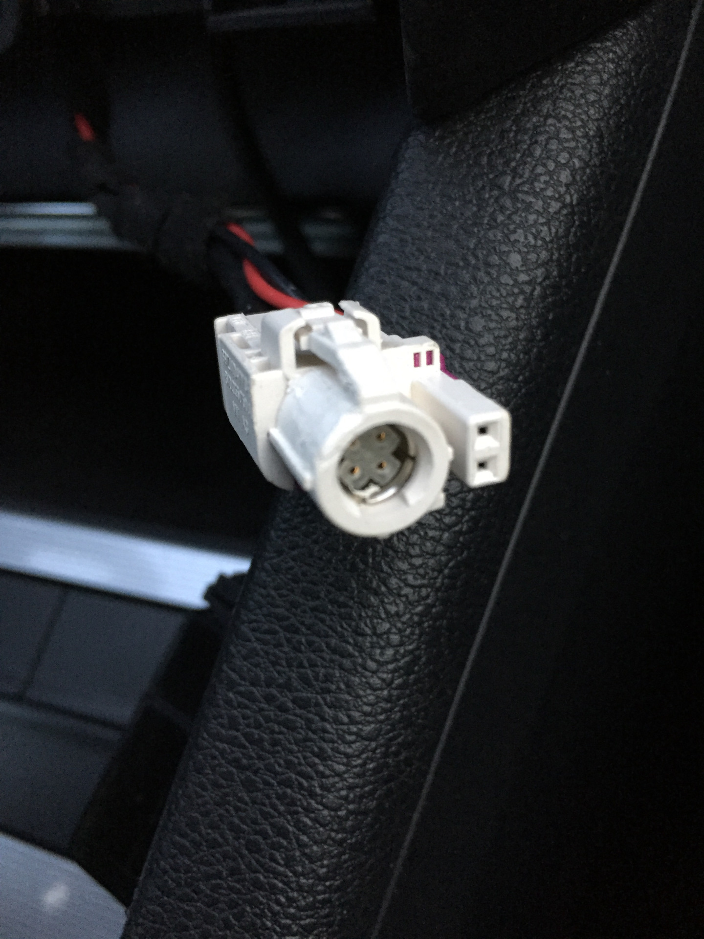

Доброго времени суток товарищи. Вот и пришло время начать имплантировать дополнительное оборудование. В моем автомобиле очень не хватает камеры заднего вида, для более уверенного процесса маневрирования и парковки. Для этого первым делом, по всем законам логики, было приобретено и установлено:
Давай развивай тему, у меня такое барахло МИБ1. Все, что смог с ним сделать из серьезного — это новую параметрию звука залить. Прилично кстати картина поменялась.
А новый ЮСБ кстати сразу заработал? Или он на МИБ2 подключится.
И вроде как Валера МИБ1 который с блютус и голосовым управлением камеру поддерживает. Это менее затратно, чем на МИБ2 переходить.

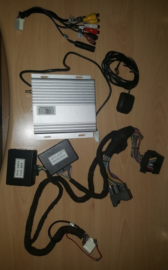

При установки модуля все видится. Без стеба говорю. У меня актив- Диллер сказал, с выводом картинки на экран ГУ 32800. В организации по ваг 32000. Это все под ключ свинг 3
К примеру интерфейс Dynavin DVN-IN001VWG Согласовано с кан-шиной. Подключение pin-to-pin. В Bolero появляется навигация, парктроники. Управление кнопок с рулевого колеса. Показывает камеру заднего вида и парковочные линии одновременно на одном экране. Вход AUX, ТВ, DAB+, функция камеры заднего вида и т.д.
Новый — 20. б/у можно в 2-3 раза дешевле найти. Хотя тоже сложностей хватит.
Новый usb заработает на миб 2/2,5. Болеро миб 1 поддерживает камеру который с БТ только (У него есть вход для камеры).
Ясно. Спасибо. Значит я в верном направлении думаю.
Ну это перепайка. Можно и по проводам отдельно…
