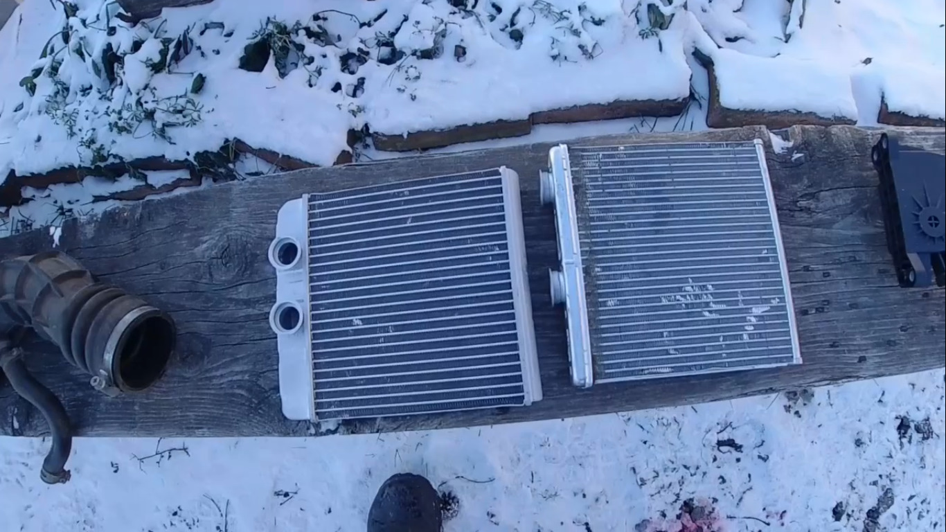

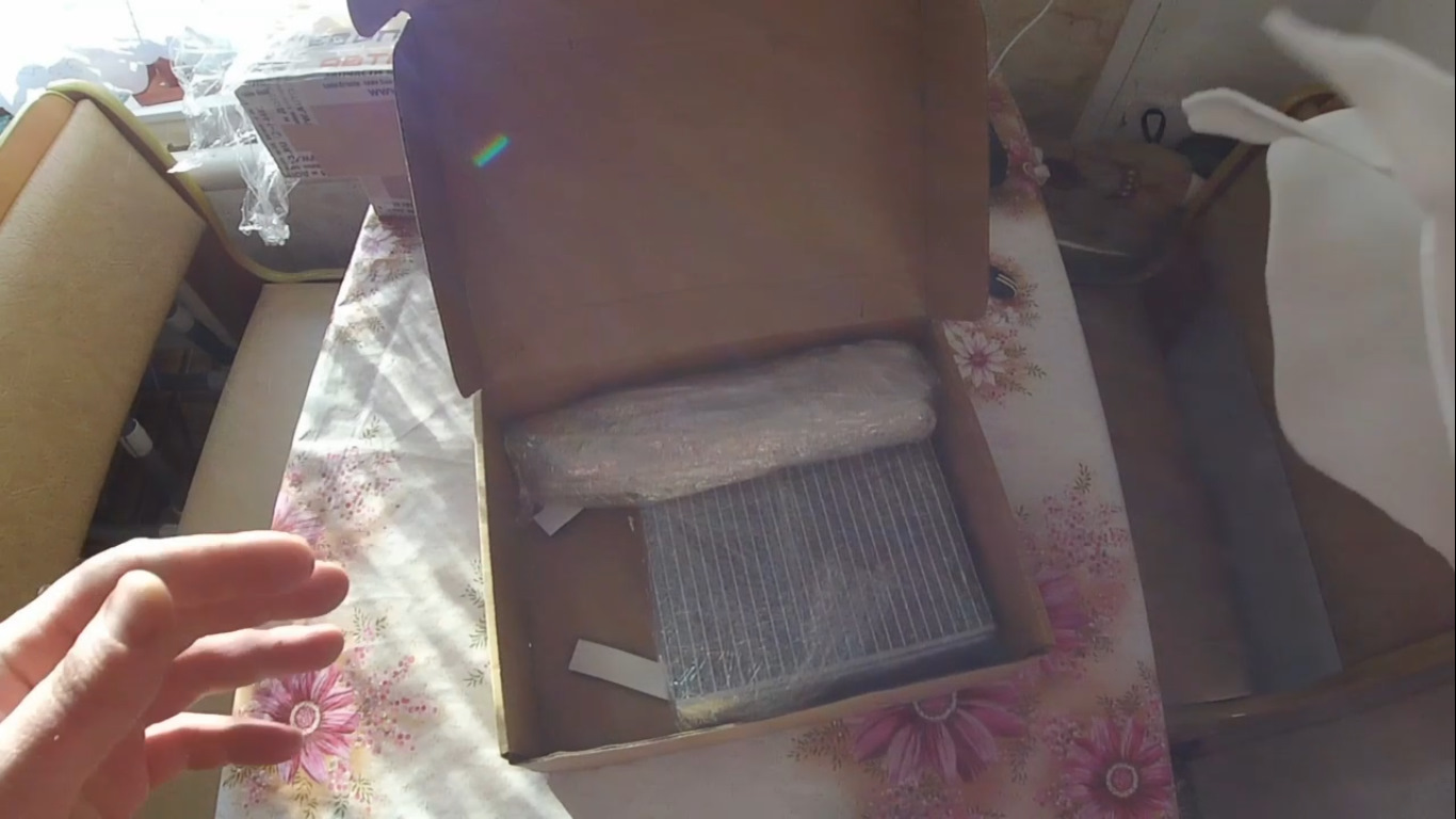

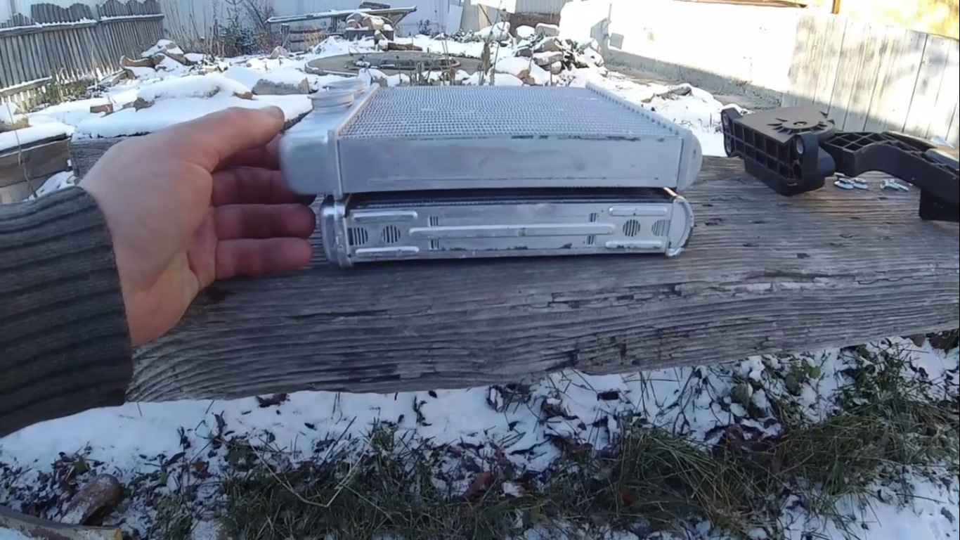

Так как я ранее определился, что у меня течёт радиатор печки, то я решил его поменять, но не тут то было. Радиатор, который я купил, оказался не того типа как стоял у меня. И у нас в городе такие не продаются или на заказ. Я заказал с Автостолицы63 и пришел нужный мне радиатор через неделю… В общем не очень приятный опыт. Зато сам.

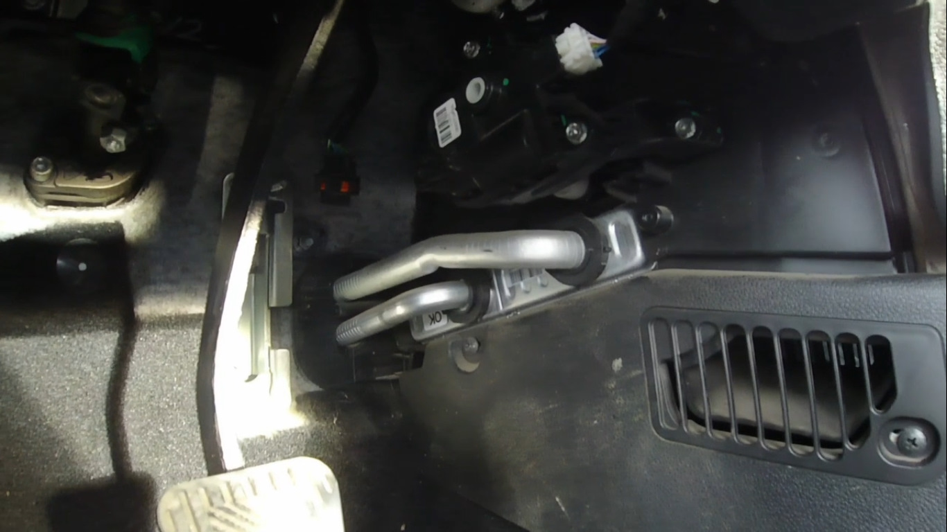

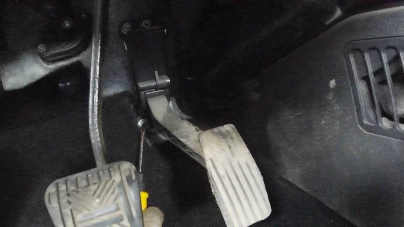

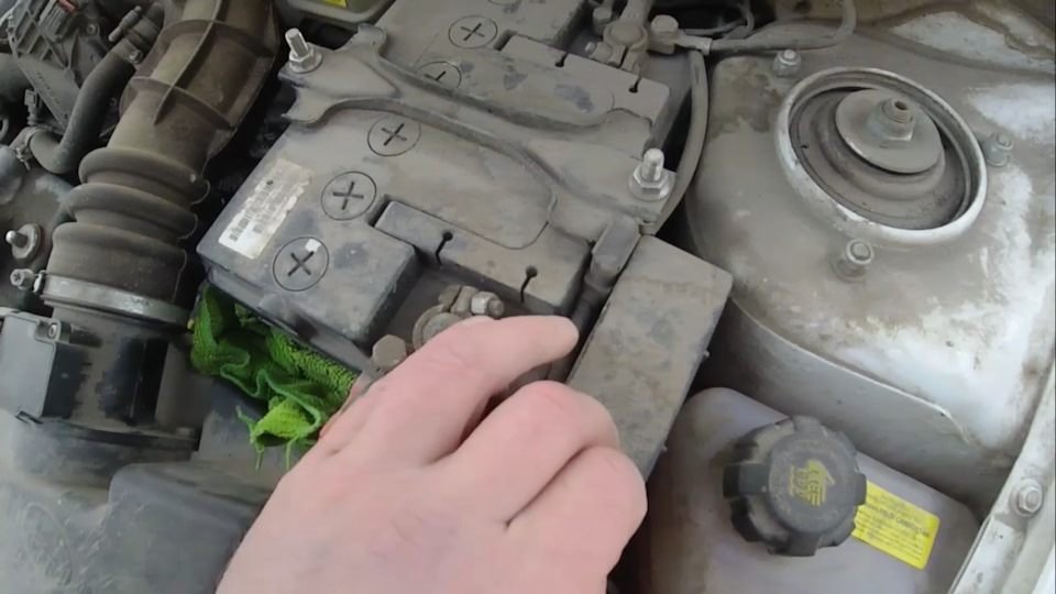

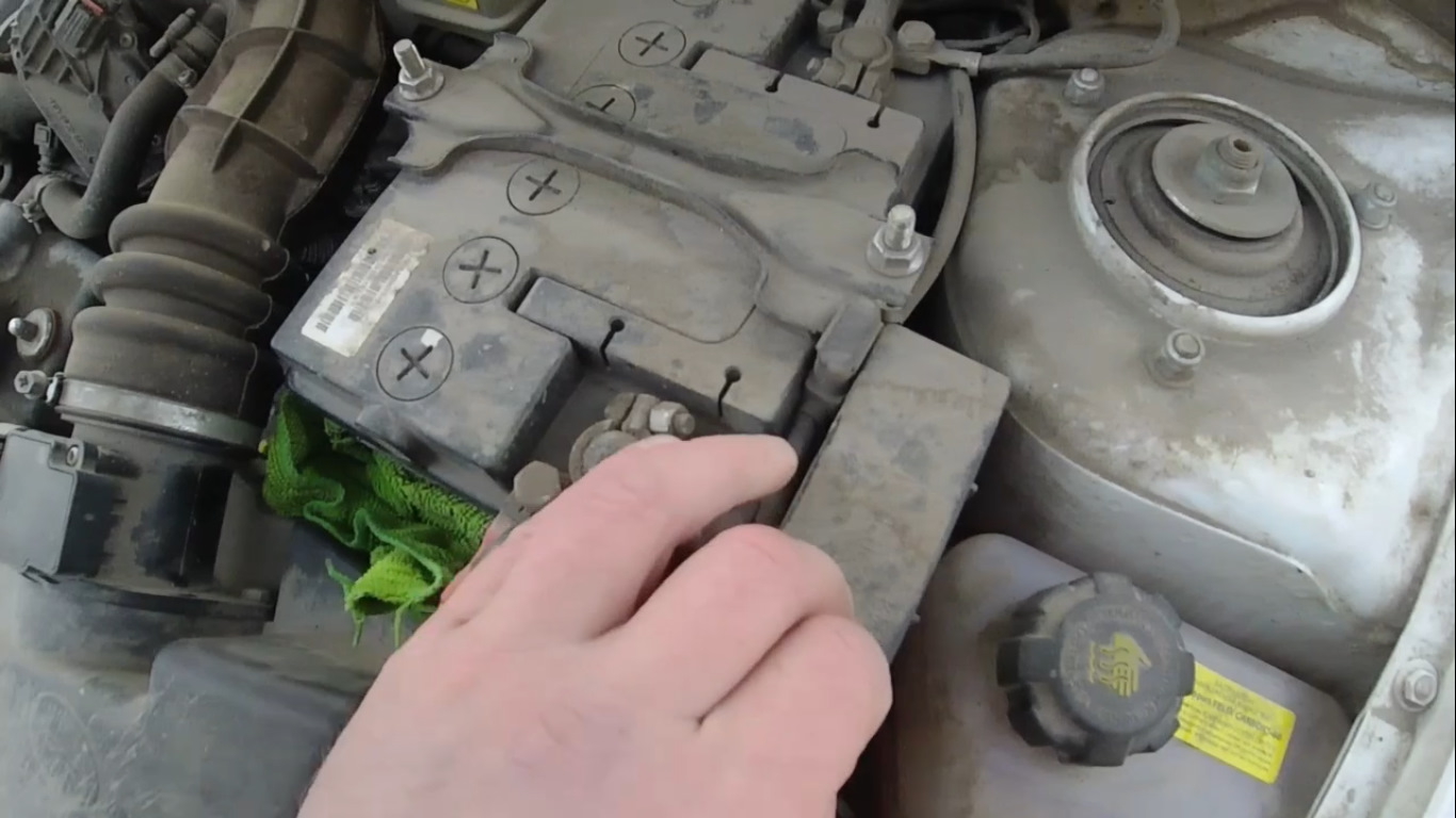

Для начала снимаем клему с аккумулятора,
потому как будем снимать педаль акселератора.

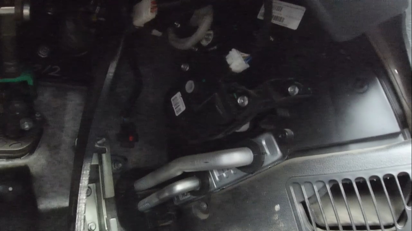

Затем берём головку на 10 и откручиваем три гаечки крепления педали, затем откручиваем три винтика на 6 крепления кожуха печки.
Я для удобства потом снял ещё центральный тоннель.

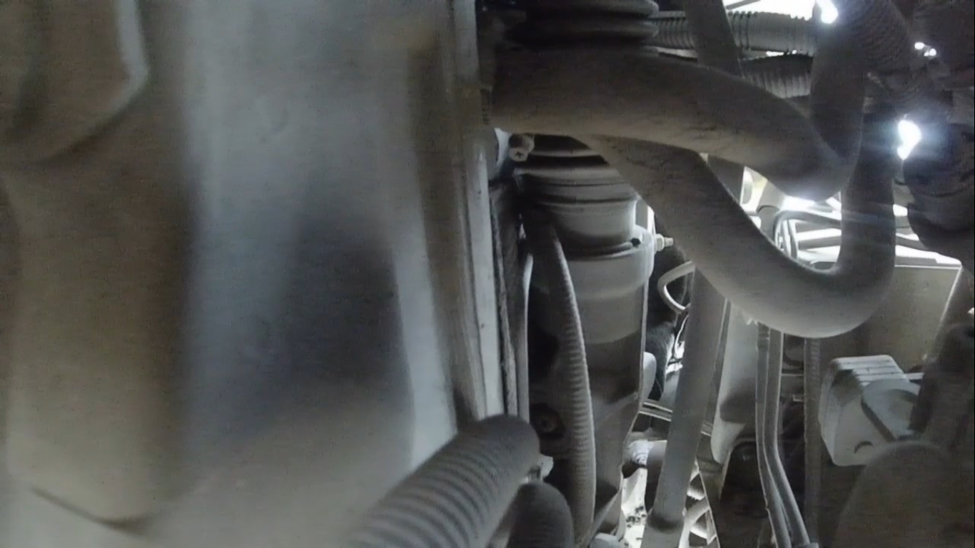

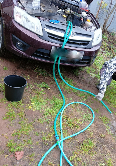

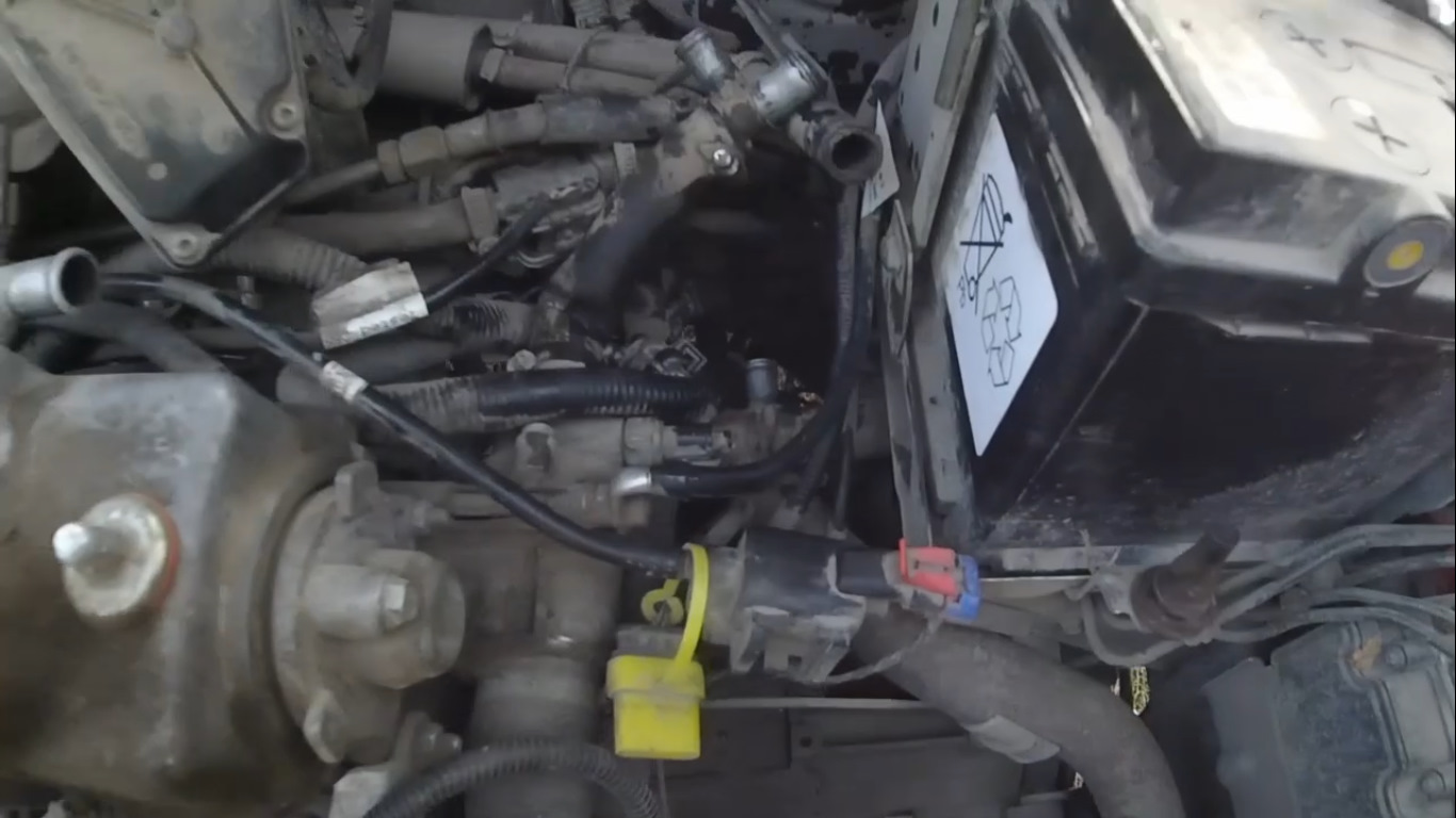

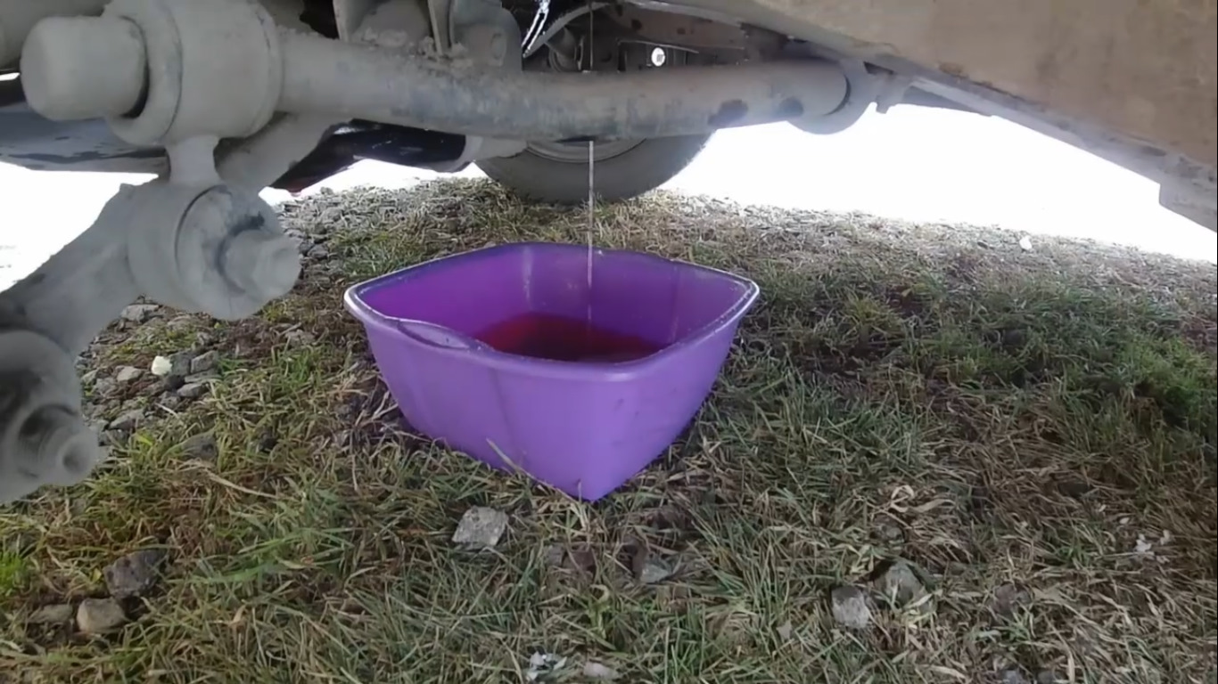

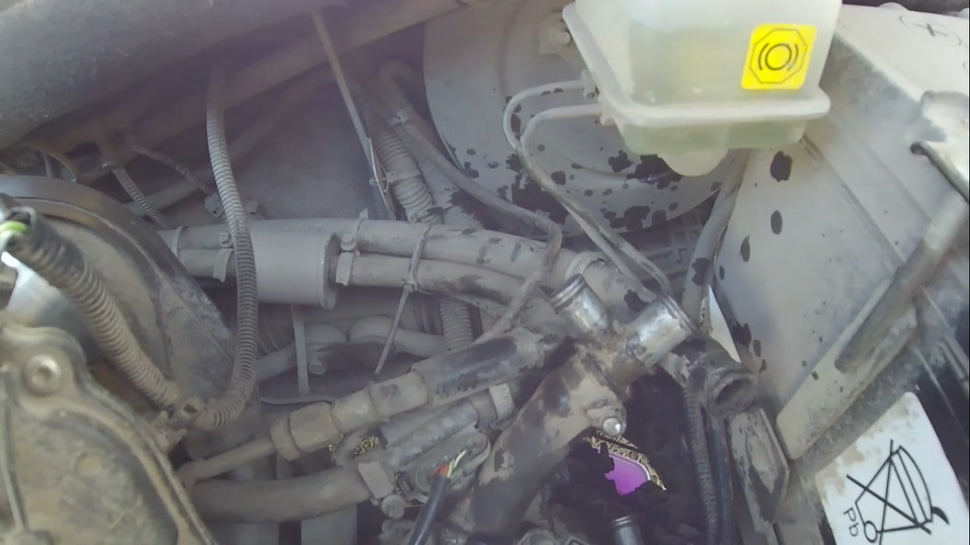

Идём в моторный отсек, отсоединяем трубки печки и опускаем их вниз, для слива антифриза.
Ждёмс.
Ещё ждемс.

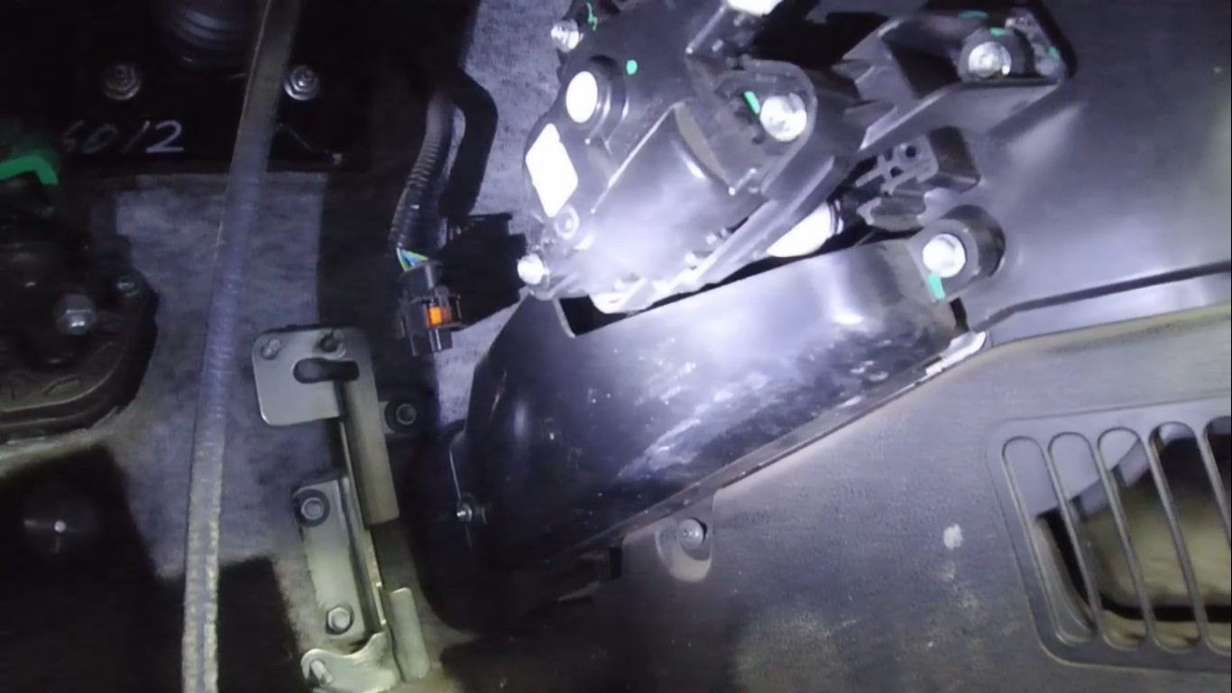

Идём опять в салон. Снимаем пластиковые хомутики.
Я снять не смог и просто сломал их нафиг.
Аккуратно вытаскиваем трубки, из радиатора и трубок сольются остатки антифриза, так что не торопитесь убирать коврик.

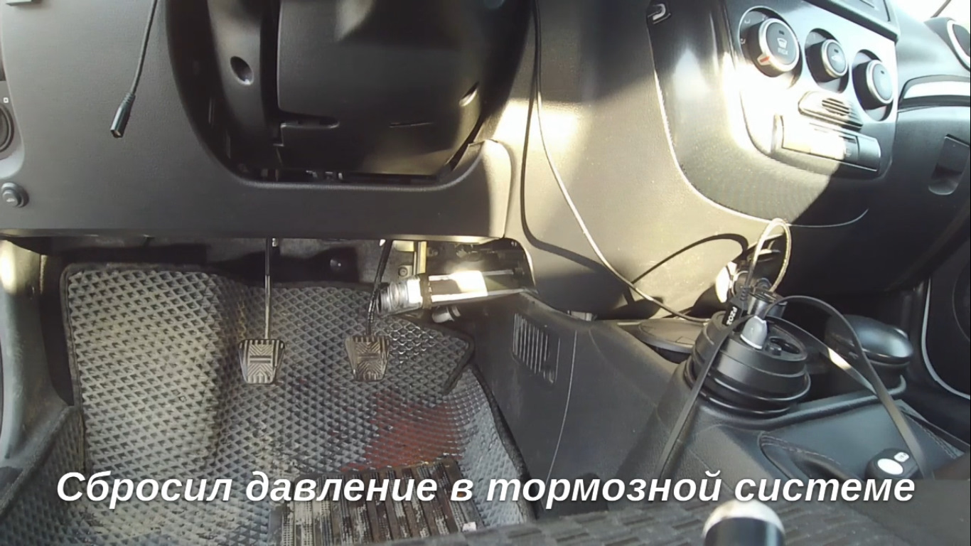

Затем вынимаем сам радиатор, он упирается в педаль тормоза и для того,
чтобы его вынуть требуется продавить педаль, я для этого откручивал одну из трубок и сбросил давление в системе торможения.

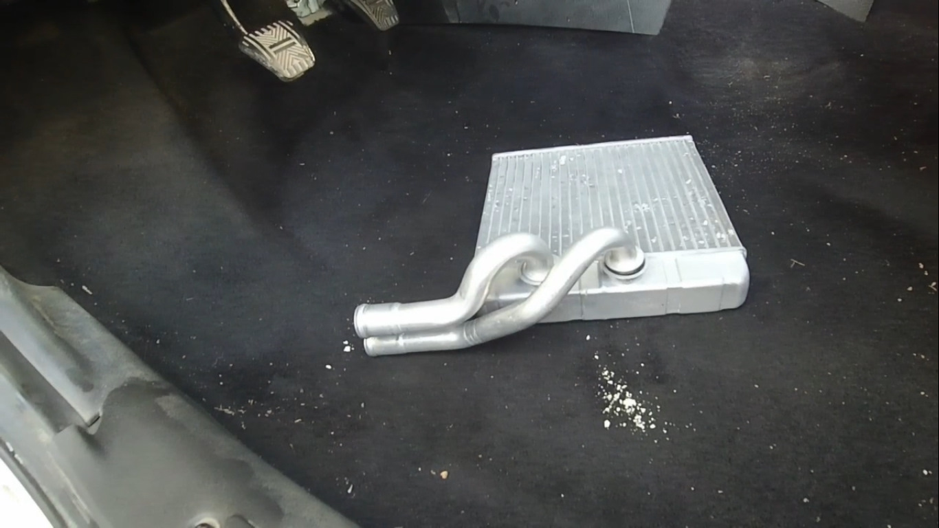

Вынимаем радиатор. Вуаля.

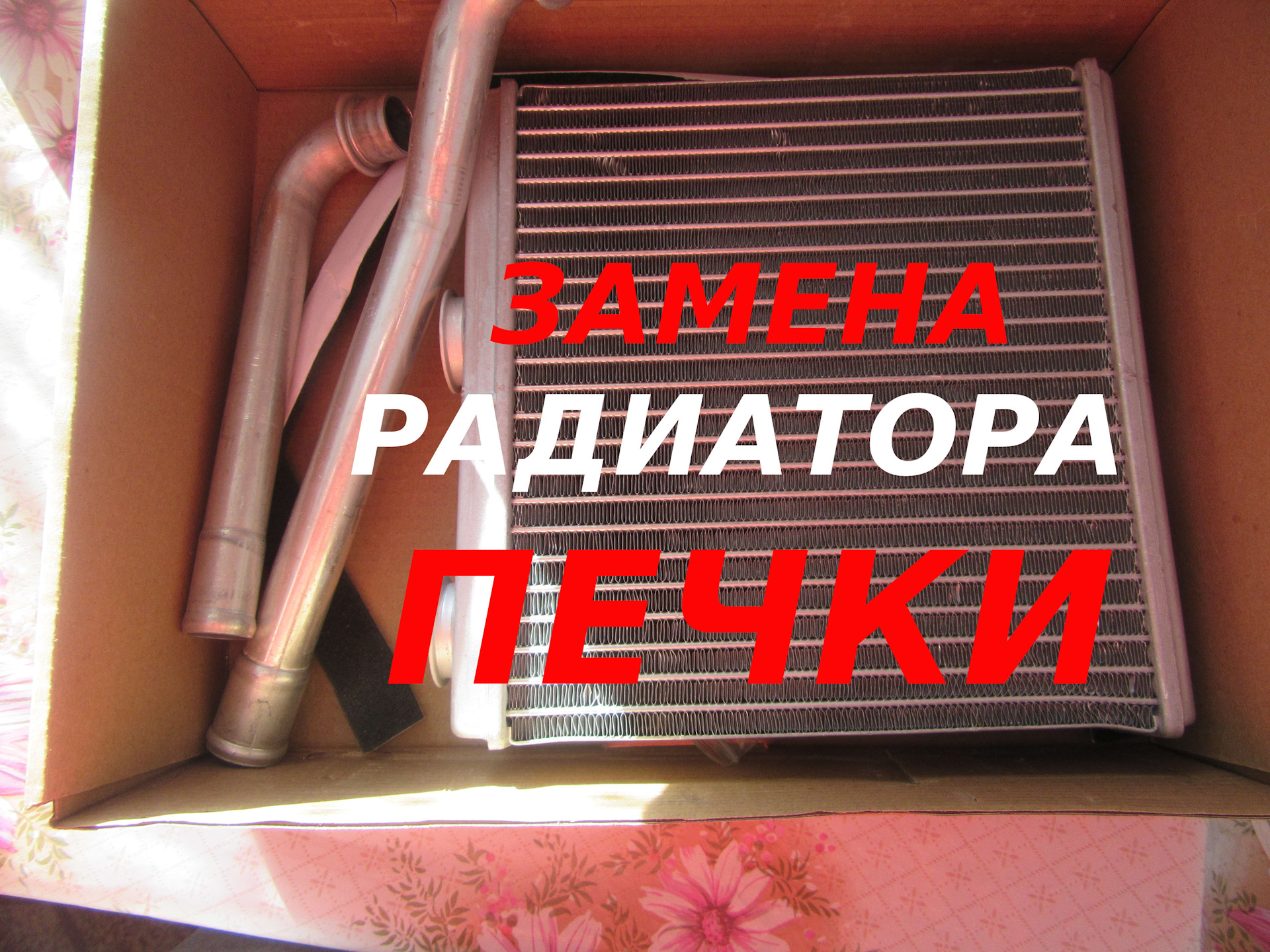

Для того чтобы поставить новый радиатор, нужно немного разогнуть хомутики, чтобы они были пошире.
Ну а в остальном никаких проблем.

А как именно потекла печка? он вроде как литой, ни так как у самар по бочку течет обычно
Здравствуйте! У меня тоже гранта 17 года., и тоже собираюсь менять радиатор печки, так как потек. Хочу уточнить, вы какой купили на замену? Я смотрю у старого съемные трубки, многие их пилят.
Здравствуйте! Подскажите номер радиатора пожалуйста такого же как снимали. Спасибо!
Здравствуйте.
Артикул: 21910-8101060-10 / 8450101537

Похоже производитель изменил конструкцию радиатора
