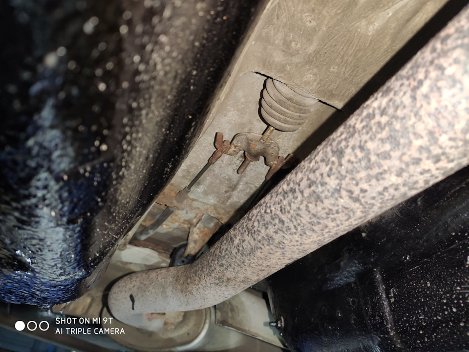

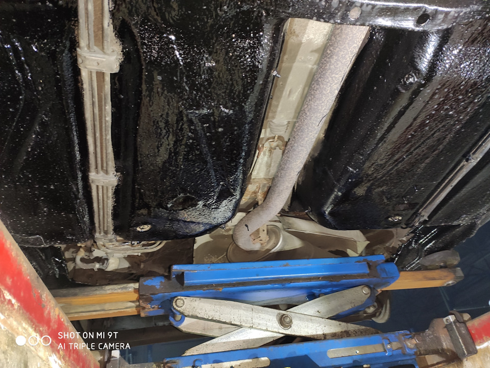

А это наблюдение за результатом обработки днища битумом
Обрабатывал битумной мастикой для крыши домов, превращается она в резину после полного засохания.
Сохнет в течении суток при температуре выше 12 градусов. Но так как на улице было в среднем 6 градусов полностью засохла за 2 дня. По пачкаться перестаёт через 3 часа после нанесения
