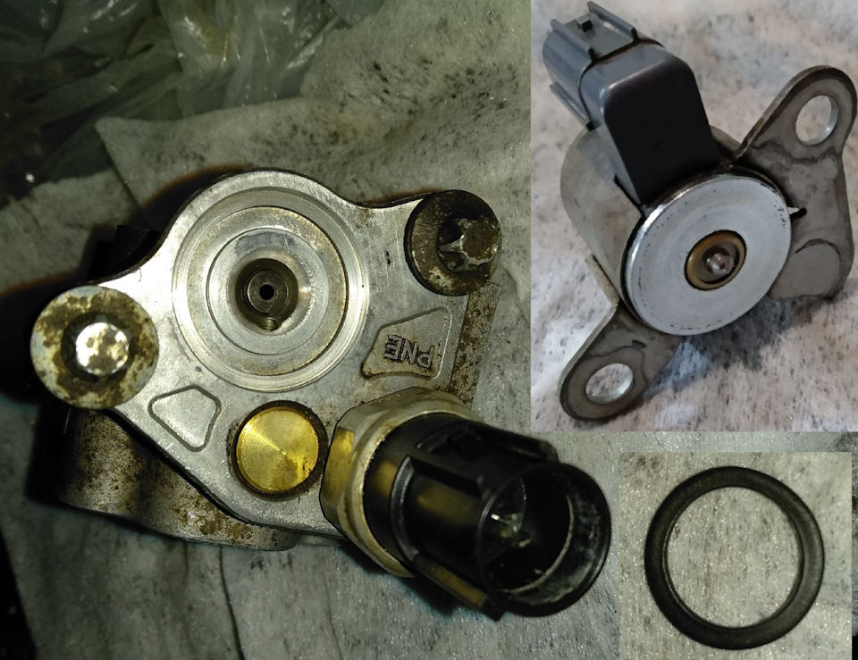

В марте 2019 ехал из Сургута и за 40 км до Екатеринбурга выскочила гирлянда, обороты отсекаются, остановился. Китайским сканером ELM не смог считать, скидывал клемму, но Check ("гирлянда") выходил снова.
Без "ускорения" доехал до Еката. Заехал к ОД Хонда, обратился к мастеру и попросил считать ошибку, он ответил, что сегодня все заняты (за час до закрытия), на предложение выйти на парковку со шнурком и ноутбуком и за пару минут считать, он сказал, что это очень дорогое оборудование. Да и нахрен его диагностику за 2300…
Пока был у родственников, нашёл ночное СТО, созвонился и приехал к ним в полночь. Подключили сканер: опять ошибка Р2647 (ЧТД, стерли её сразу).
Показал, где клапан находится, сняли и почистили, а сам эл/магнитный клапан (отворачивается "звездочкой" E8) поместили и подключили в ультразвуковую ванну…
Минут 15 не подвал признаков жизни, потом начал периодически щёлкать (подпрыгивать), когда стал стабильно работать, то его поставили на место и собрали. Завел, немного прогрел, «погазовал», ошибки не выскакивают (подключали сканер снова). Заплатил за диагностику 700р и за работу 1300р.

По приезду заказал клапан vtec на Алике за 2400р, выбирал по внешнему виду, самый похожий на оригинал. Так как все аналоги китайские в два раза дороже и судя по фоткам тоже самое, что и на Али; оригинал у дилера от 14 рублей.
Через неделю вышла ошибка — поставил б/у клапан из Серова, а через три дня опять ошибка, но она скидывалась хотя бы…
Когда заказ из Китая пришел, то поставил вместо б/у клапана vtec.
Б/у клапан очень тщательно почистил и сменил «звездочки» на болты под ключ 10, так как головки Е8 нет. И положил его в багажник, на всякий случай.
В июле выехал в отпуск, полный багажник + на крыше автобокс. Проехал 100 км от Сургута, выскочила гирлянда, остановился и отключил от аккумулятора "плюсовой" провод ГБО, тогда смог считать ошибку P2647 своим сканером ELM327. Это подсказал Андрей, что «простой» сканер не работает из-за ГБО, который цепляется к проводам OBD2. Спасибо, Андрей.
Ошибку стирал, но она появлялась снова. Возвращаться обратно не стали, а ближайший СТО был в Увате через 230км. Не буду описывать, как ехал, плавно нажимая на педаль, что бы обороты не превысили отсечку 3000, на ровной дороге можно было плавно разгоняться до 120км/ч. Самое тяжелое было обгонять фуры, дальнобойщики уже махали рукой из окна, чтобы я завершил обгон…
На сервисе в Увате мастер за 2 рубля и 40 минут поменял клапана, вместо китайского поставил б/у клапан vtec из Серова. На нем в итоге проехал более 11ткм за время отпуска, всё было отлично. Спасибо, Алексей!
Заказал оригинал (15810-RAA-A03) клапан vtec в сборе из Японии через сайт
MegaZip, там был купон 10%, и с доставкой стоимость была 11тр.
Как пришел японский клапан сразу проверил ультрафиолетом и поставил, чтобы на долго забыть этот VTEC (150т.км).

Не всегда помогает замена датчика давления (как в вашем случае).
Чистка тоже помогает временно.
Вывод один: Лейте качественное масло (0/20), меняйте масло каждые 5-6 т.км., меняйте сетку клапана раз в год, и полёт за 250 км пробега и выше! будет ! От приморских хондоводов Вам говорю…

Сканер у этих горе-мастеров показывает отказ клапана ВТЭК. И все на этом. Сразу первый совет — менять клапан. Я со скидкой оригинал брал за 11800 р. Еще и месяц ждал из Москвы. Ошибка как была, так и осталась на новом клапане. Значит надо читать теорию про клапан. С каких датчиков он считывает информацию? Ну и как вариант их менять. Один из датчиков — давления масла. Многие советуют его поменять в первую очередь. Цена вопроса вроде 2000 р. — несопоставима с ценой клапана. Ну замена масла само собой конечно.
Сегодня, в ноутбуке нашел свои старые закладки про Vtec, там он немного другой (статьи Айболита схожи с СанСанычом):
www.remrai.ru/sistemy-vte…-sostojanija-komponentov/
www.remrai.ru/chto-takoe-…ec-opisanie-sistemy-vtec/
www.remrai.ru/elektromagn…nyj-klapan-vtec-na-honda/
В первый раз — 60ткм ("утренняя болезнь ВТЭК") — сделал один вывод, что надо менять клапан Vtec в сборе (датчик давления не продавался отдельно).
Во второй раз — 63ткм — чистил 2 раза (хавтило ещё 8,4+1,8ткм), ставил аналог (неудачно).
В следующий раз — начну с датчика давления…

Я уже неоднократно читал что надо так же датчик давления поменять. Просто по отзывам многие датчик поменяли и проблема исчезла. По цене он гораздо дешевле клапана. И расположен вроде под клапаном. При снятом клапане думаю и датчик поменять не проблема. А вообще где то читал что клапан с четырех датчиков считывает сигналы. Но это надо принцип работы клапана в инете искать.

Когда хотел понять что там ломается, то видел на форуме фото разрбранного основного корпуса клапана, там стоит внутри какой-то резиновый элемент, который со временем начинает крошиться, поэтому люди сделали вывод что чистка, если не поможет или потом появится снова, то только замена в сборе. Разобрать корпус клапана без повреждения не получается…

Читал 5 лет назад на "черном" форуме про ошибку 2647, писали про чистку и про сам эл.магнитный клапана, про датчик давления не слова не было… И УЗ ванна показала что сам элмагн.клапан заедает.
