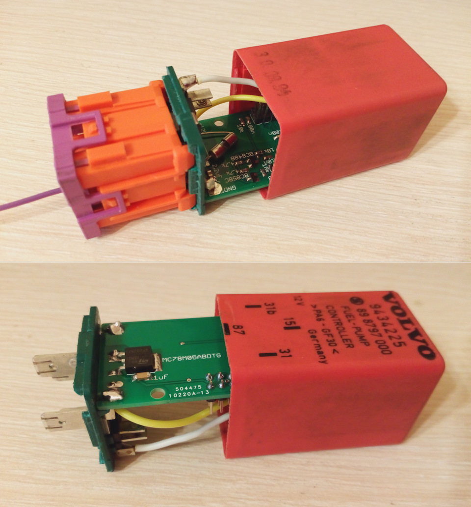

5 лет мечтал что когда-нибудь моя магнитола на андроиде будет управляться с руля. Спасибо Диме dmitryshagin, помог воплотить мою мечту в реальность. Для этого понадобилось: мультируль, реле 452 и плата-декодер для магнитолы.
Руль взял от Суперба (повёлся на низкую цену и относительно нормальное состояние).
Моя магнитола поддерживает только резистивный тип внешнего управления (это когда в зависимости от нажатой кнопки меняется напряжение на входе). Соответственно нужен декодер, который будет расшифровывать сигнал от руля и преобразовывать его в напряжение.
Для платы-декодера взял подходящее по размеру реле, удалил из него родную плату и впаял свою.
Вид на 99% будет штатный, кроме надписи VOLVO.
Дома всё естественно протестировалось.
Подключение что называется "на столе" и "на коленке" и на полу и на диване. На потолке ещё только не пробовал). Реле " Блок №16 — Электроника рулевой колонки" на связь вышло, на нажатие кнопок реагирует.
Магнитола также всё видит и сохраняет кнопки.

Нарисовал схему подключения для 452 безканового реле.
T 18 — реле 452
T5b — жёлтый 5-ти контактный разъём подрулевого шлейфа (на схеме "Руль")
S1 — самое нижнее левое 53-е реле звукогого сигнала
T15a — белый 15-ти контактный разъём ЭБУ двигателя
T10s — подрулевой переключатель круиза
T20 — зелёный разъём штатной магнитолы
key1, key2 — вход в android магнитоле, подключается только через декодер (резестивное управление)
+ после зажигания можно взять на клемме 75X (через предохранитель 5А), либо взять сразу с 5-го предохранителя
+ постоянный на клемме 30 (везти естественно через предохранитель 10А)
K-линию я подключал в штатную скрутку возле блока предохранителей. Можно подключить на диагностический разъём 7-ой пин
Подсветку можно подключить к регулятору яркости подсветки, провод серый с синей полосой. Скрутка подсветок находится в очень неудобном месте, туда не долезть.
Для того чтобы работал сигнал и подсветка на руле, нужно сделать перепиновку имеющихся разъёмов реле сигнала и подрулевого шлейфа.
Из разъёма реле сигнала (S1) вынимаем провод из 6-го контакта и вставляем его в разъём реле 452 (T18) в 18-й контакт. В освободившейся 6-й контакт реле сигнала проводим провод от 9-го контакта реле 452 (как указано на схеме).
Из разъёма подрулевого шлейфа (T5b) переставляем провод из 3-го контакта в 1-й, а в освободившийся 3-й проводим "+" после зажигания (как указано на схеме).
Цвета проводов по штату:
Реле 452.
5. неизвестно
4. чёрн/белый
6. зелёный
8. красн/жёлтый
9. корич/синий
10. корич
12. чёрн/красн если от 5-го предохр. (чёрн/жёлт если от клеммы 75Х)
13. красный
14. красн/серый
15. серый/синий
16. синий
18. жёлтый
