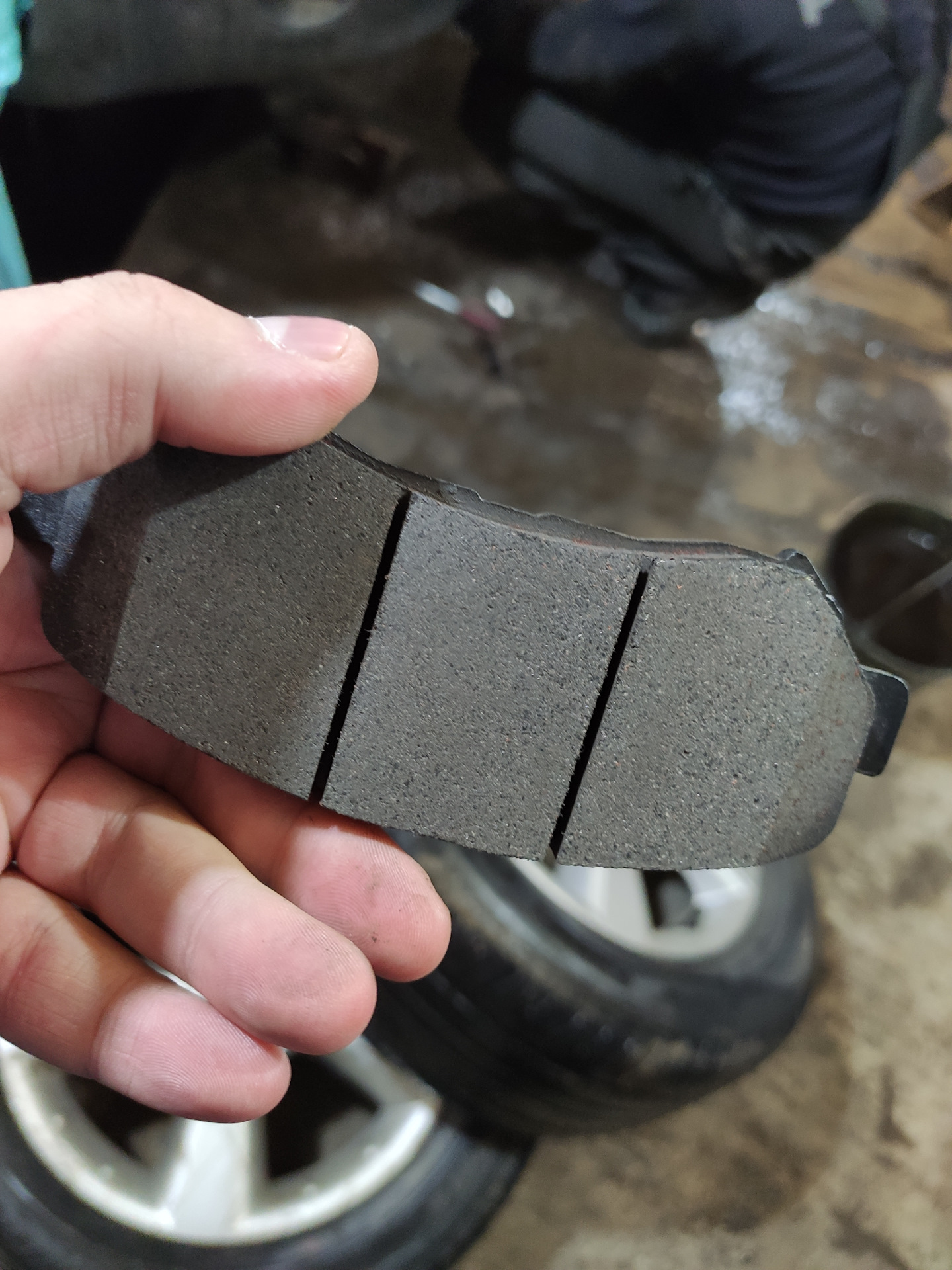

Всем привет. Завершающим шагом обслуживания после покупки стали тормоза. К задним вопросов не возникло, а вот передние требовали участия. А именно — были надорваны резинки и стёрлись колодки. Ремкомплект решил взять оригинальный, так как он идёт сразу на обе стороны и подходит без плясок с бубном (на тормозах лучше не кроить), колодки тоже взял оригинал увидев цены на дорогие аналоги. До кучи заменил тормозуху и переобулся на зимние колёса. Фоток не делал, времени не было.
Спеклист:
1. Смазка пластичная ATE — 03990205112
2. Очиститель тормозов TRW — PFC105
3. Колодки Nissan — D1060JD00A
4. Рем.комплект переднего супорта Nissan — D1120JE00A
5. Жидкость тормозная BREMBO — L04010

>> Мне достались хитачи
> аккуратнее с ними — уж очень на подделку похожи. Может и фрикцион отвалиться.
> вот так на всяких эКЗИСТАХ и втюхивают контрафакт занедорого.
Чем похожи на подделку? Я брал всё на юлсане.
Да всем. И качество изготовления, и угловатым логотипом NISSAN и отсутствием номера партии и Хитачи эти подозрительные. У меня похожая ситуация была с тиидовскими передними типа оригинальными колодками (тоже типа Хитачи :) ), благо без последствий обошлось. Фрикцион небольшой острой отверткой поковыряй в больших отверстиях со стороны стальной основы — может начать осыпаться кусками как штукатурка. На нормальных колодках фрикцион по твердости как керамика — отверткой его не возьмешь.
www.clubtiida.ru/forum/sh…p?p=655756&postcount=2238 — ничего не напоминает? Похоже с той же китайской лавки колодки пришли.
www.clubtiida.ru/forum/sh…E%ED%F2%F0%E0%F4%E0%EA%F2 — что стало с контрафактными колодками типа Хитачи.
Не напоминает, посмотрите на ту же надпись ниссан на моём и на вашем фото нижних колодок они одинаковые а на верхних у вас размазаная надпись действительно. Пропилы и пупырья не помню, но уже больше месяца катаюсь — тормозят хорошо не скрипят и не скрипели и не пылят.
Ну у меня тоже Хитачи фейковые не пылили, не скрипели, тормозили адекватно. Потом начали полосить и торможение как через подушку — полез смотреть, а фрикцион слоями пошел.
УДАЧИ! Аккуратнее на дорогах. :)
Спасибо, буду следить.
