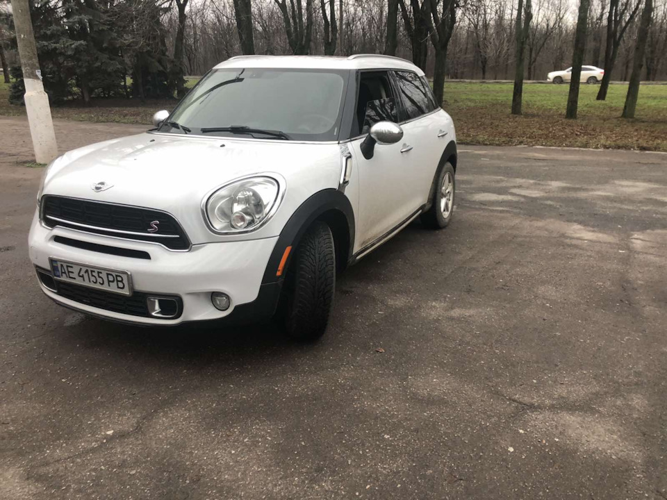

Всем привет. Давненько не писал ничего дельного. Наверное по той причине, что не делал ничего полезного с машиной))) Но вот и настало время). Запись будет так сказать сборная. Начну со звука. Всегда любил хороший звук в машине, не скажу что я меломан, но все же. Решил установить в передние двери динамики повеселее и конечно же ВЧ динамики, которыми мою комплектацию на заводе обделили. Заводские треугольнички в двери, где стоят вч по заводу, куплены были давно, дело было за малым — купить динамики и установить их. Тот день настал. Был приобретён комплект компонентной акустики Kicx. Выбор был согласован с жабой, которая давила меня долгое время, поэтому ничего супер дорогого не покупал). Также приобрёл подиумы от 4d 8-го поколения. Человек в Киеве делает из фанеры, жаль что подошли они наполовину(. День выбран. Решил поставить динамики, перед тем обесшумив правую дверь, и корректор угла наклона фар, об этом ниже. Разборка двери, как я и писал в прошлый раз, не вызывает никаких вопросов. Все просто, один саморез и клипсы. Далее все отмыл антисиликоном и закатал виброй. Начал мерять динамики и понял что высоты подиумов не хватает. Хорошо что рядом в боксе есть мебельщик, он то мне и помог, вырезав из фанеры нужное колечко. Взялся за установку ВЧ. 20- мин с напильником и термоклеем и все на месте, как там и было. Вторая сторона прошла быстрее т.к. была уже обесшумлена. Проверка — все ок. Сборка так же проста как и разборка. Результат — хуже ожидаемого( Штатная магнитола сильно режет частоты под родные динамики. Возможно в дальнейшем куплю усь с процессором и разберусь с этой неприятностью, если конечно договорюсь с жабой))), но пока так.
Часть вторая — Корректор. Ещё летом были установлены европейские фары с моторчиками электрокорректора. Проблема была в приобретении нужных разъёмов и пинов проводки в них, а так же самого регулятора в салоне. Но кто ищет, тот всегда найдёт. Все было заказано и доставлено моим лучшим поставщиком запчастей — Никитой. Номера кому нужны могу подсказать. В назначенный день, мой товарищ Алексей, который разбирается в электрике, произвёл подключение всего этого барахла. За что ему респект. Все работает, фары исправно опускаются и поднимаются! Зачем мне этот геморрой, спросите вы? Для того чтобы не слепить людей ксеноном, который скоро будет установлен в фары. Зачем ксенон? Затем что свет так себе. Вот как то так. На сегодня хватит) дальше установка ксенона.
