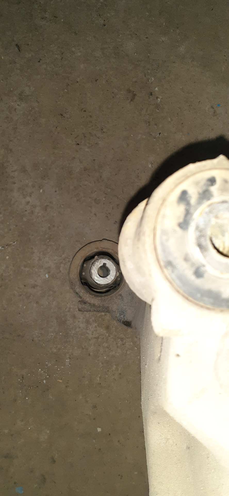

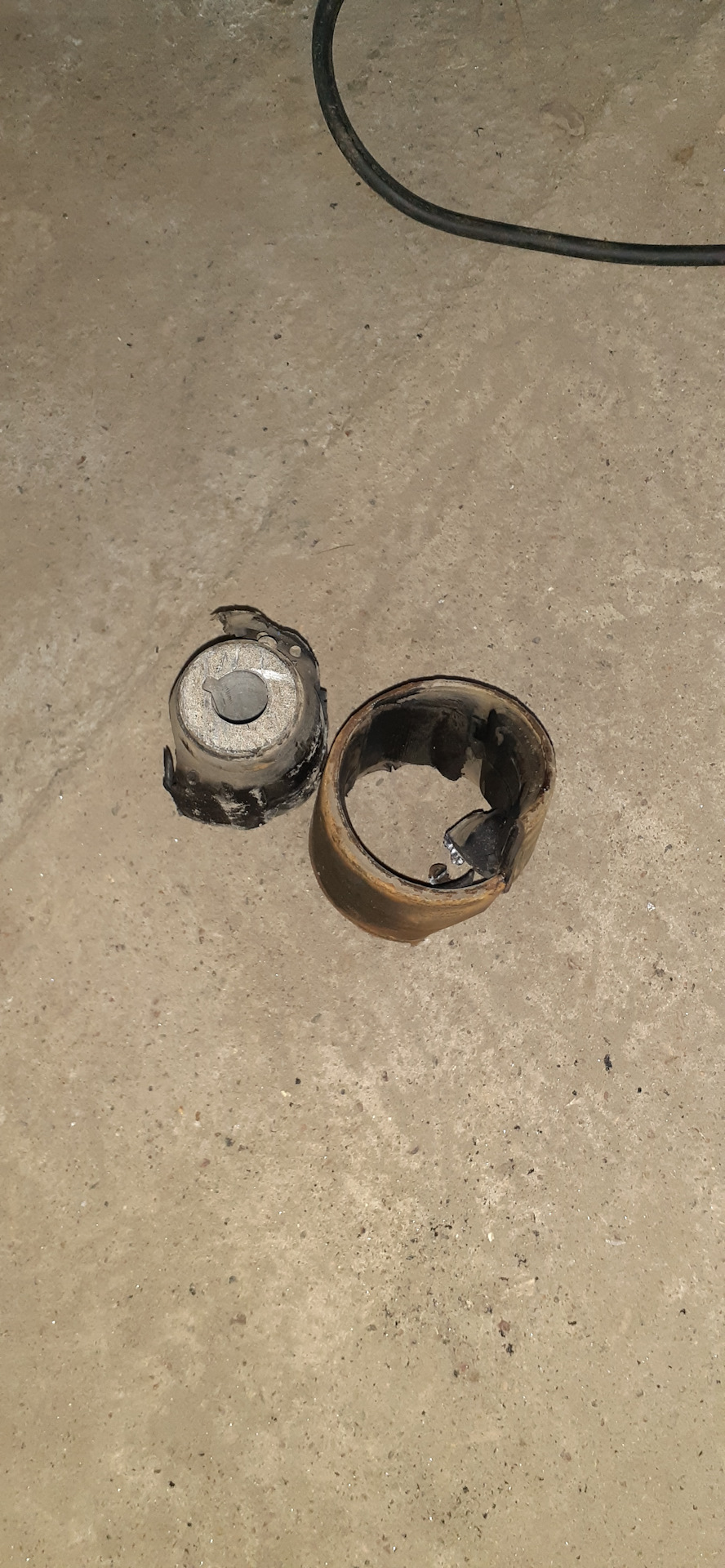

Очень странно начала вести себя машина, на днях поехал в Питер, а ехать 200км. Совершил обгон и начал возвращатся в свою полосу, а так как в некоторых местах есть коллейность машину начало кидать из стороны в сторону. Подумал, что давление в шинах разное, остановился проверил все внорме. Решил проверить на ходу разогнался до 100км.ч. и резко нажал на тормоз чуть зад впер не закинуло. Развернулся поехал назад. Обратился к другу посадил рядом и поехали на дорогу. Он сразу сказал сайлентблоки под замену. Поехали в магазин заказал все т.е. передние и задние. Ну и не зря. Фото с номерами.

Добрый вечер брали усиленые?
Передние да. Зад по вину какие выдал номера.
Передние сайлентбооки первые два, два нижних зад. Различие только на рычагах, например первы номер это передний рычага, второй задний.
Добрый день. Не могу понять, на фото 4 сайлентблока, все разные. На рычагах (Лев, прав) разные номера стоят или это сайлентблоки рычагов передней и задней подвески?
Последнее фото уже поменяные.
