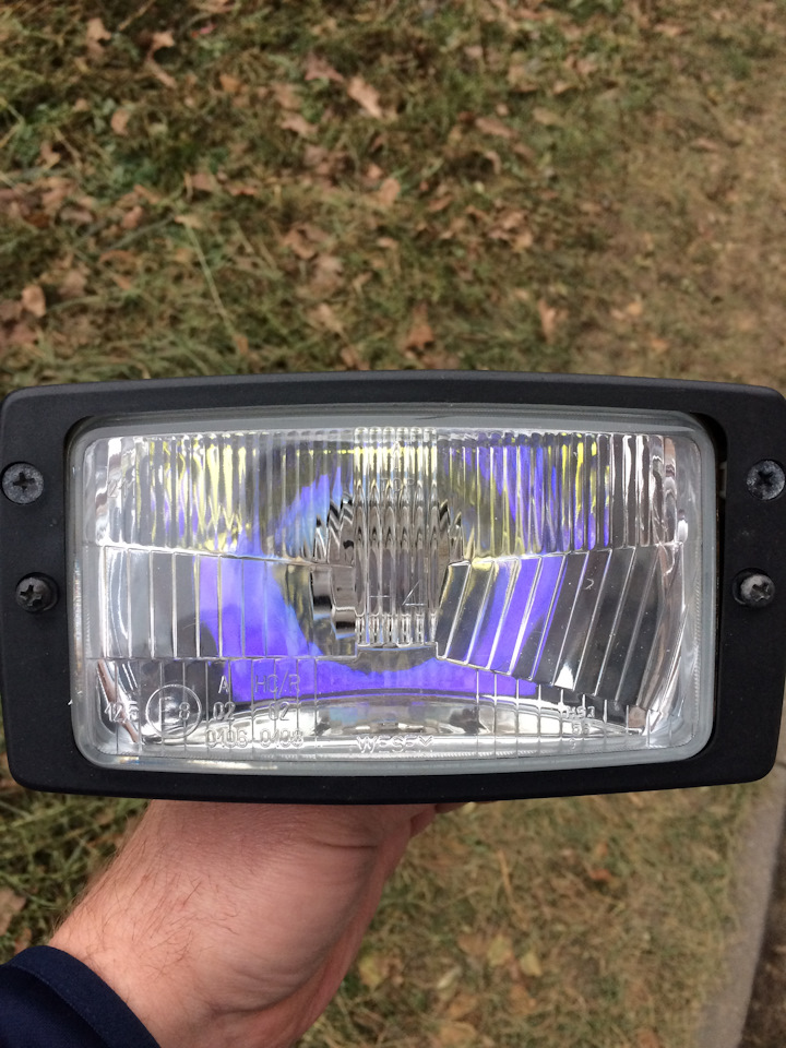

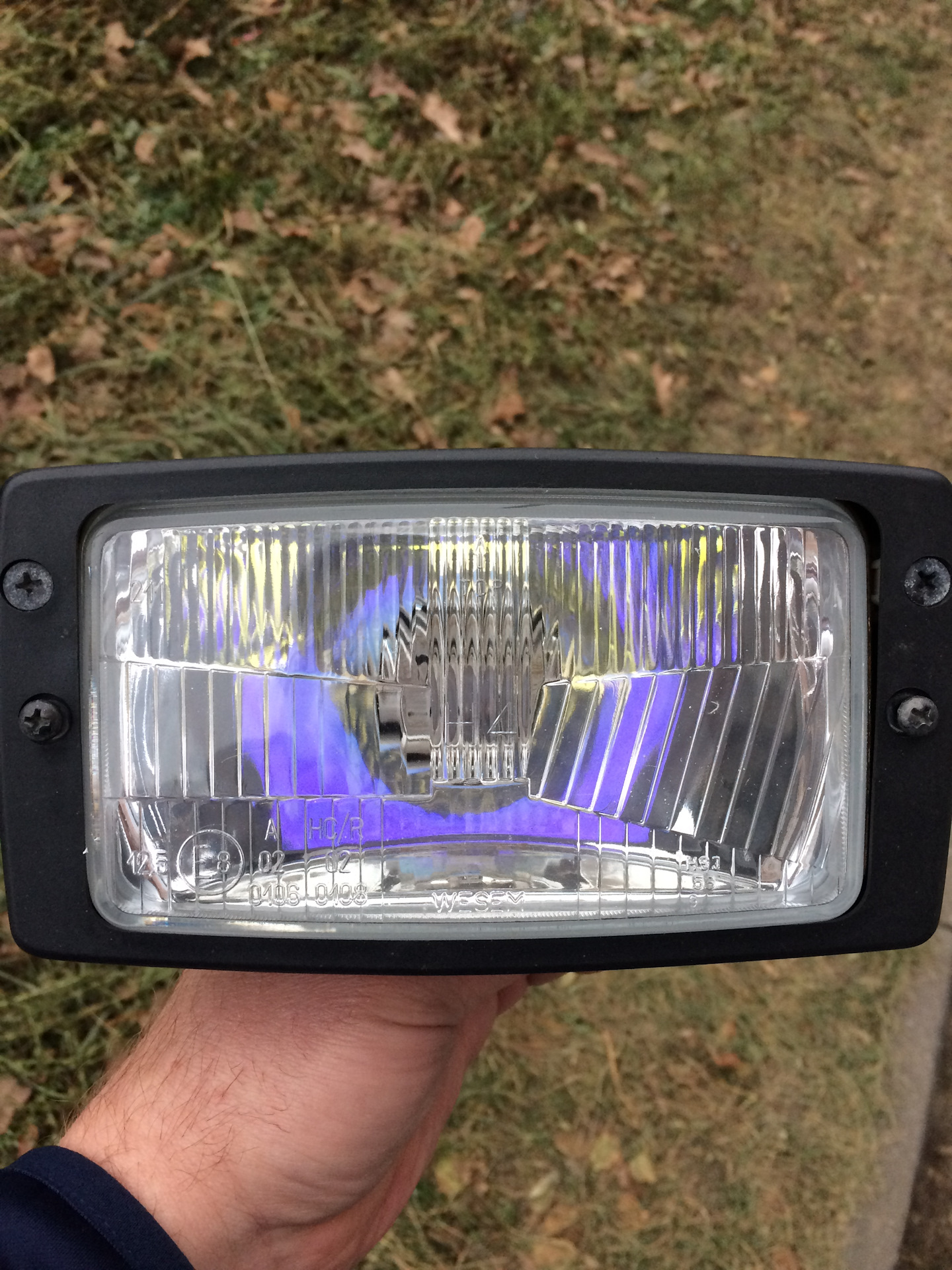

И тут случилось так что я выигрываю на АлиЭкспресс фонарь. Халява!

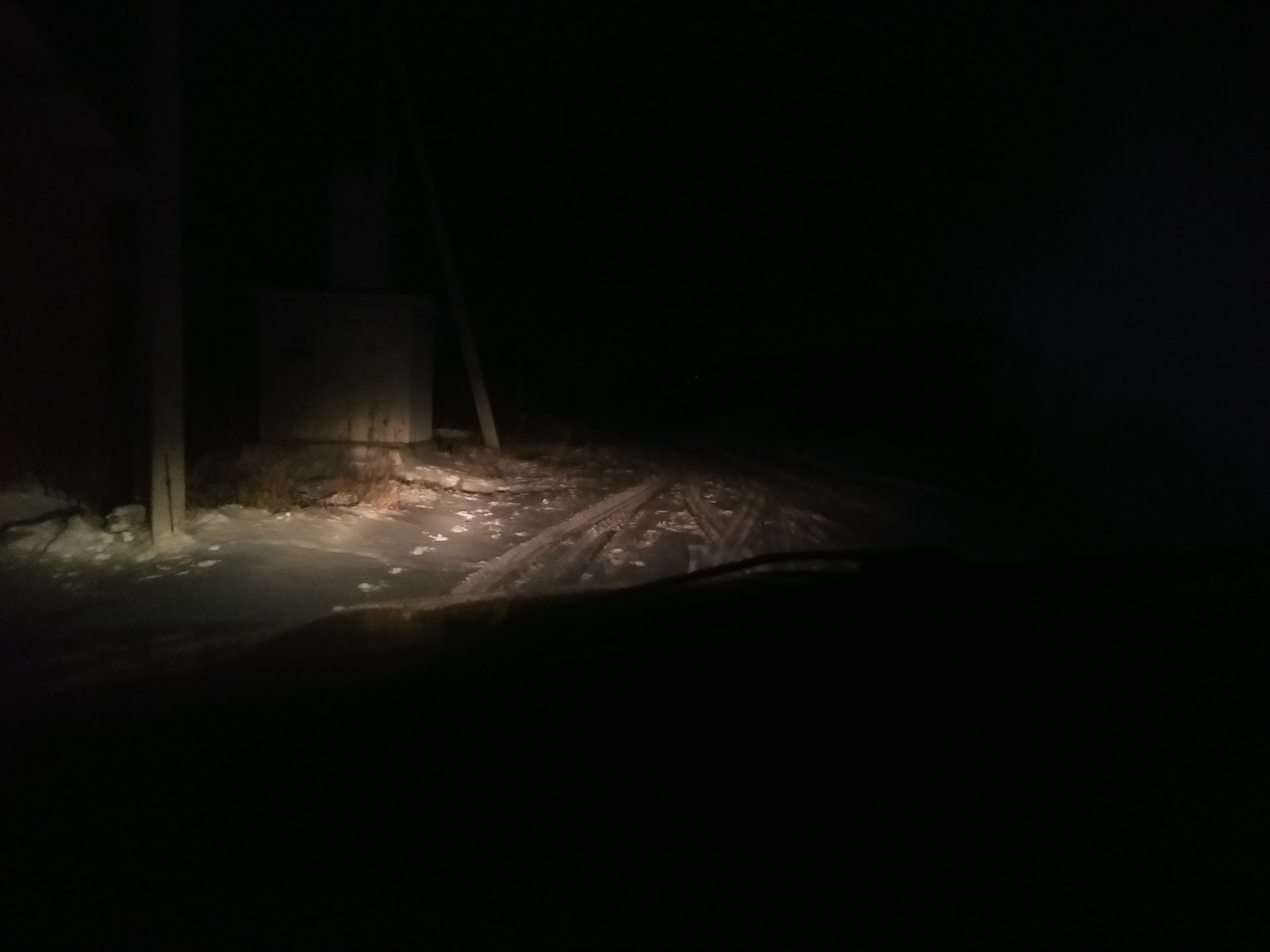

Он приезжает, я еду на Солярисе в темное место и начинаю тестировать.
Результат меня вполне устраивает, есть чётко выраженная светотеневая граница, что очень порадовало, светит широко, относительно далеко. Но есть какие-то продольные полосы, на фото их видно. Я принимаю решение купить второй такой-же фонарь и поставить на Джип вместо имевшихся противотуманок. Цена — около 800руб. за штуку. Крепления в комплекте, фото не нашёл.
Противотуманки который стояли при покупке машины — ну наверно для тумана. Узкий пучок бъет вдаль. И ослепляли даже в яркий солнечный день.
Нашёл старые летние фото. Не совсем ночь, но суть должна быть понятна.
Каждый раз когда фотографирую на свой телефон, смотрю на экран и диву даюсь — на фото свет получается значительно лучше чем в реале! На фото как-будто бы и Гранд светит хорошо))) Но в реале всё хуже, поверьте.

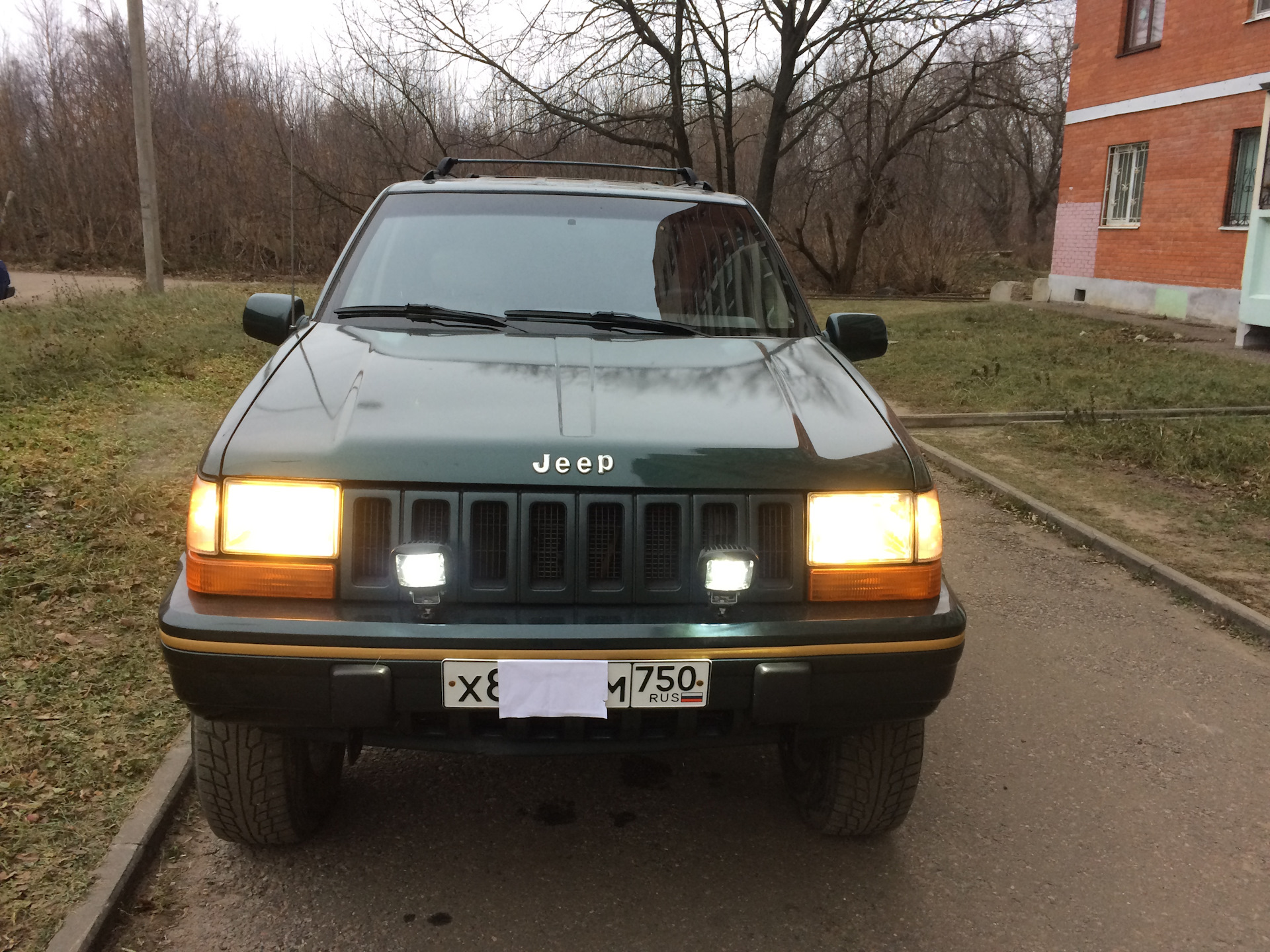

Короче, докупаю второй фонарь (брал у другого продавца, и уже на этапе монтажа увидели что они немного разные — крепление шире, и рёбра на задней стороне другие)
и ставим всё это дело на бампер.
Возможно что будь они круглыми — смотрелось бы лучше. Видел на других машинах, в том числе и наших — визуально смотрятся отлично! Но тут уж что выиграл, то первоначально и прислали.

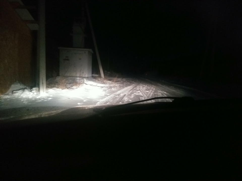

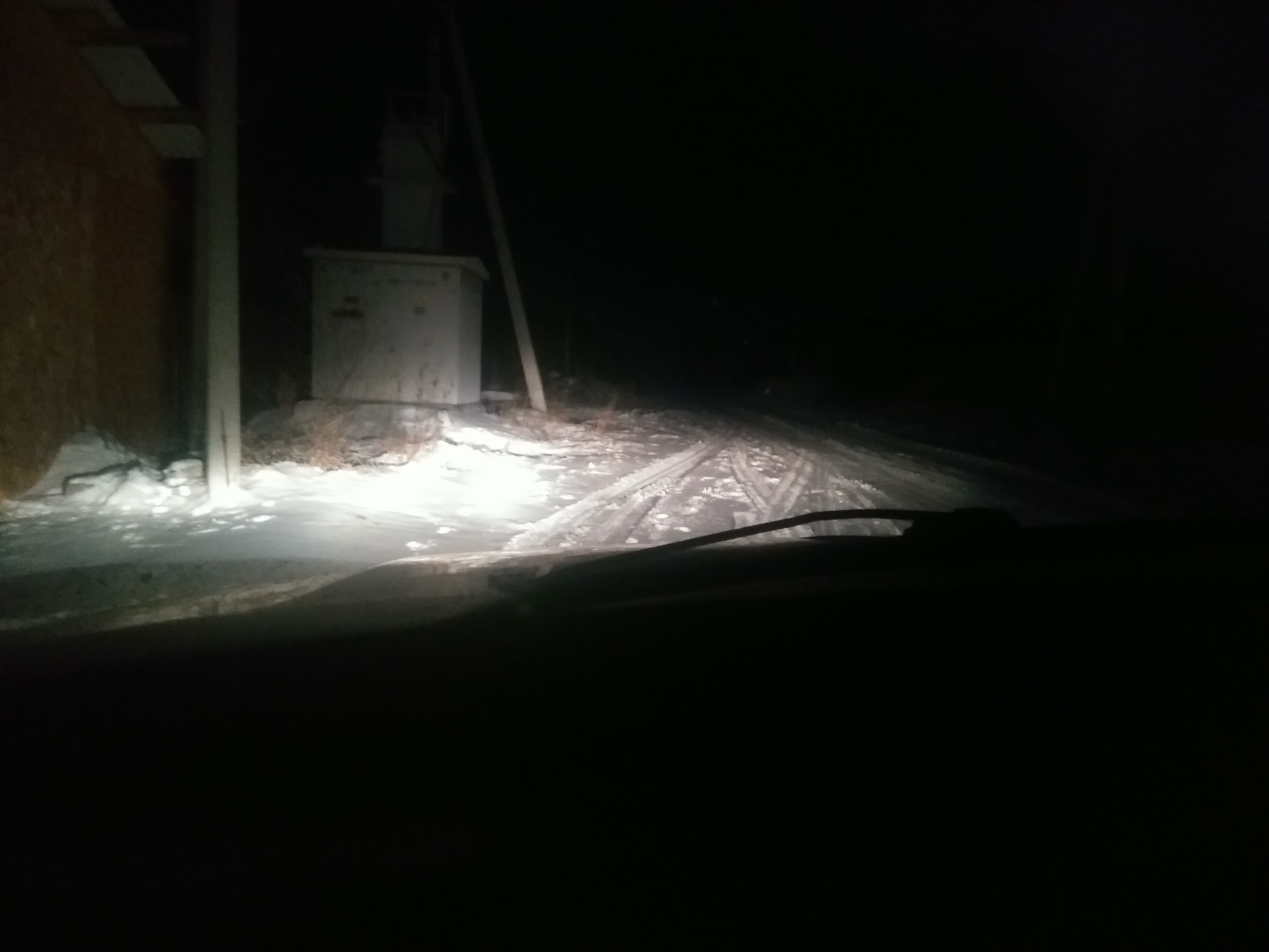

И вот первый реальный тест новых фонарей!
Вечер. Вышли с работы. Говорю коллеге — типа сейчас к тебе подъеду, а ты смотри слепят или нет.
Подъезжаю и спрашиваю — вердикт "не слепят". Подходит второй коллега, показываю ему фонари и хвастаюсь. У него первый вопрос — слепят или нет?
— Ты видел как я сейчас сюда подъезжал?
— Видел.
— Слепило?
— Нет.
На фото "штатный свет"/"штатный + новые фонари". Чтобы сфотать их (новые) отдельно нужно было возиться. Но смысла особо не вижу. Они почти полностью перебивают родные фары.
Есть небольшой синеватый оттенок. Наверняка если постоянно ездить с таким светом то ежу будет понятно что это не галоген. Но благо что город в целом освещается хорошо и было пару раз, замечал что еду совсем без света только когда заезжал совсем в тёмное место. Вот в таких местах и буду пользоваться этим светом. Может жёлтую плёнку налепить чтобы не так палевно было?)))
СТГ есть, настроена нормально, и если не задирать её, то слепить не будет. Сам я всё это проверял ещё при самом первом тестировании. Если в глаза светить то да, но всё познается в сравнении.
