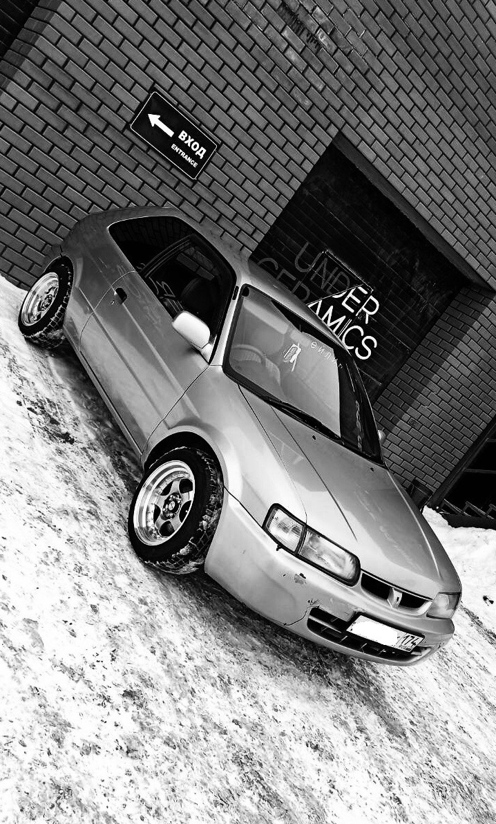

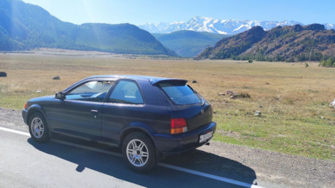

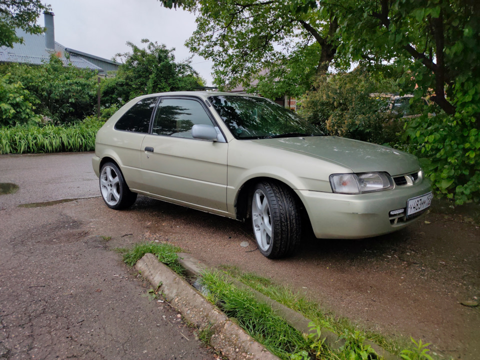

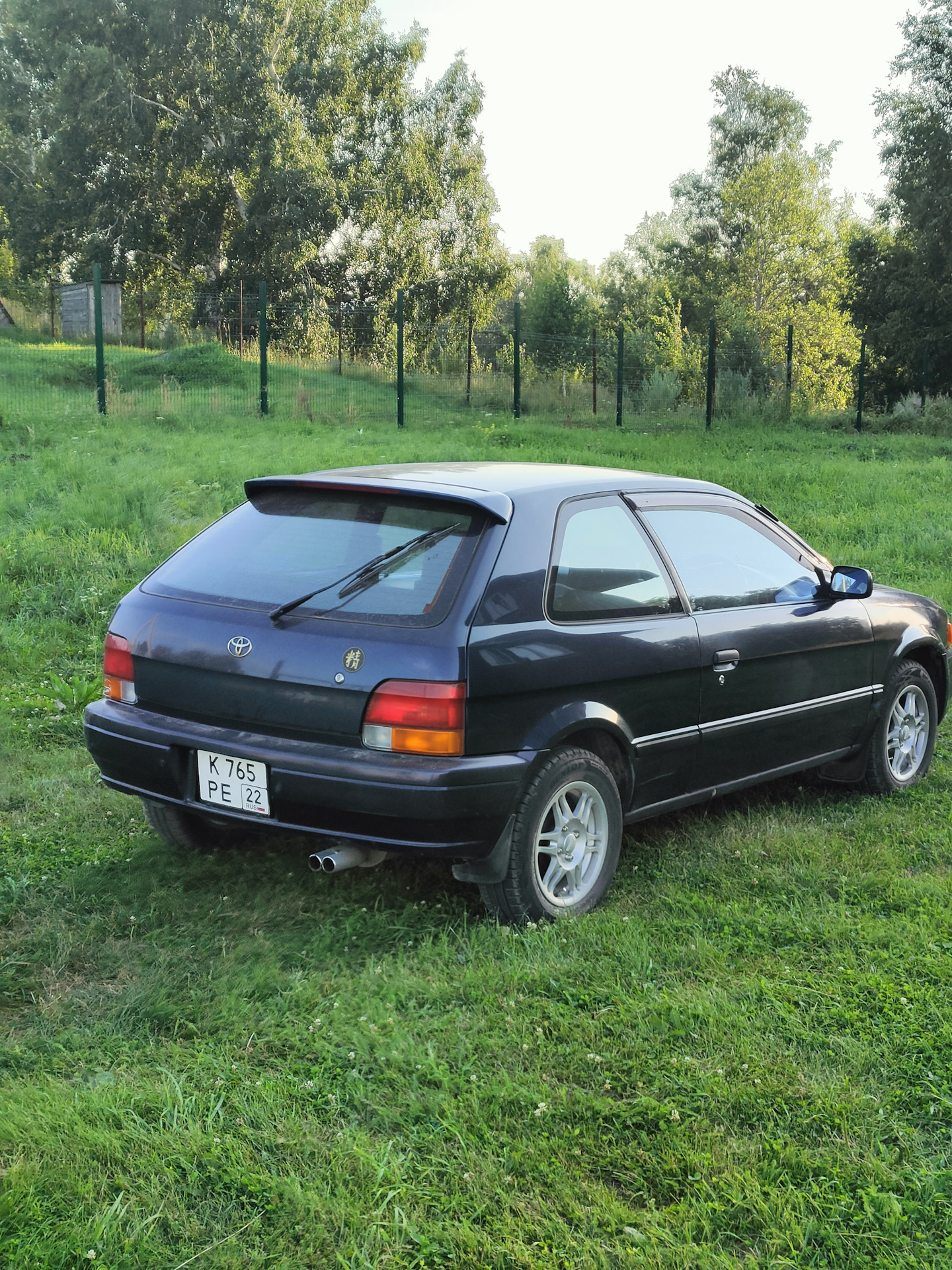

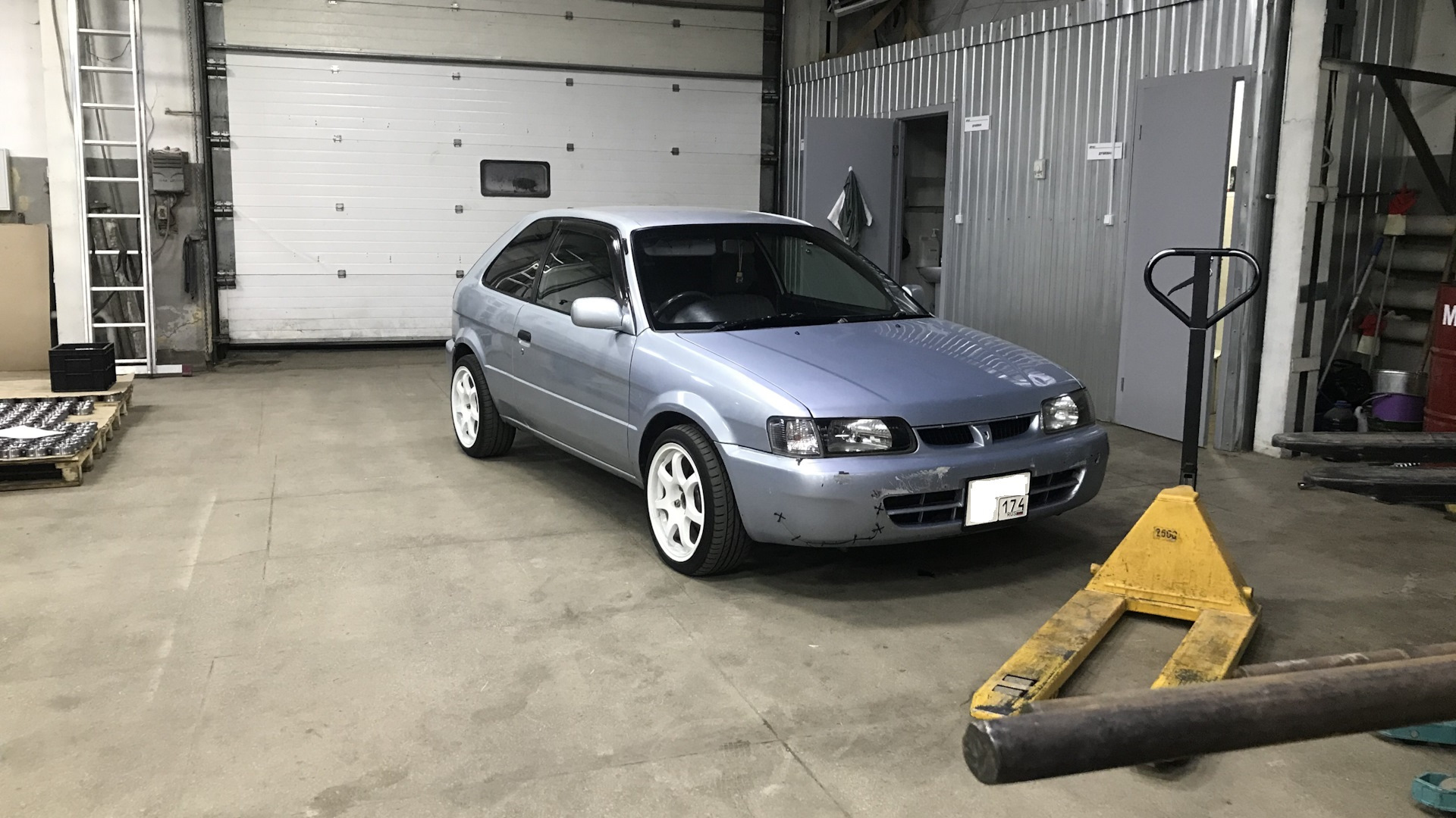

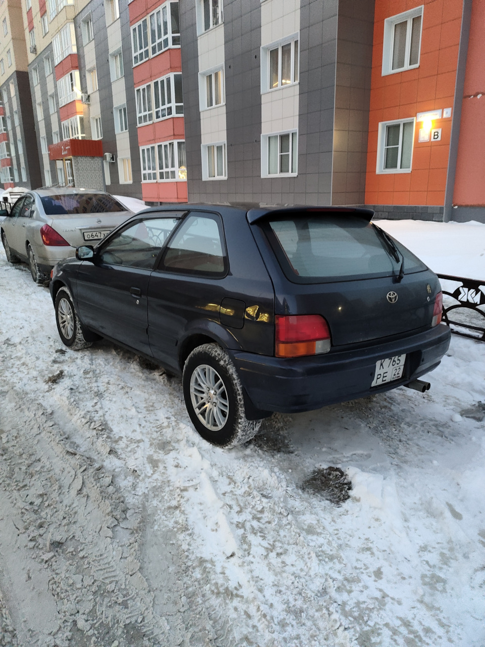

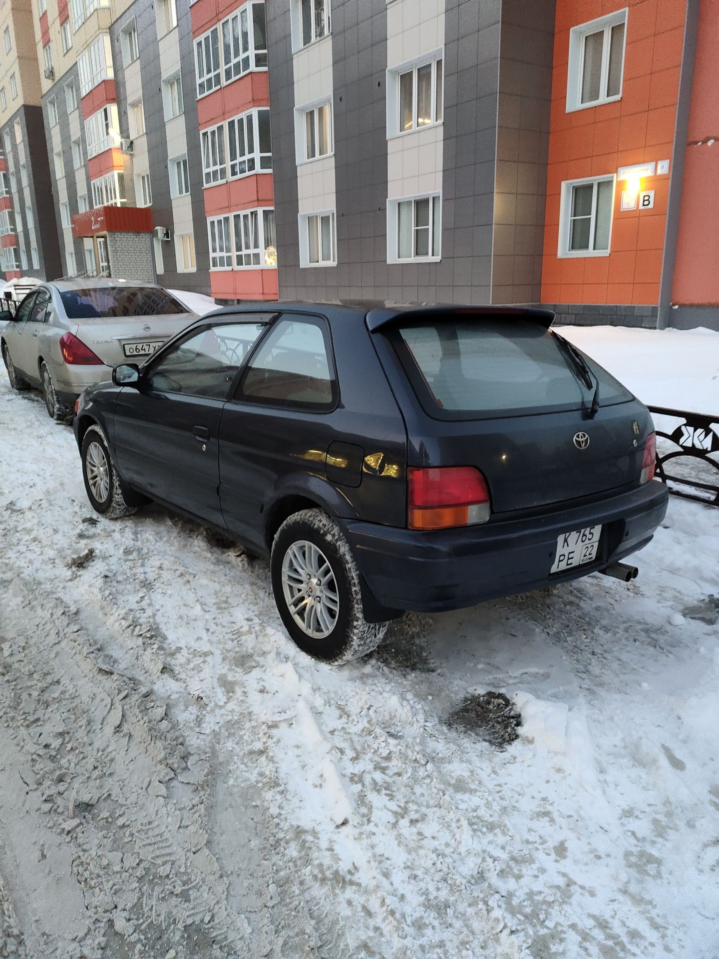

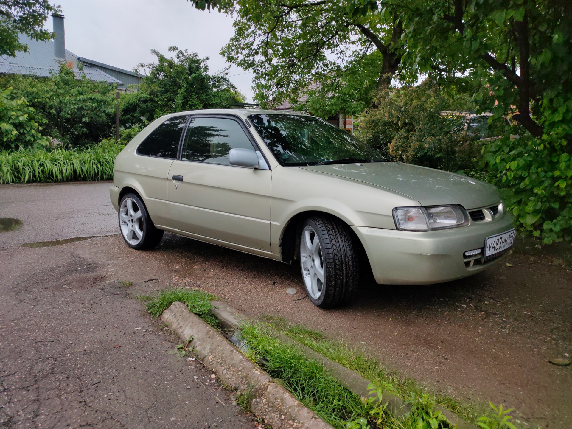

Приложу фото своего и чужого авто с размерностью для примера
Без фото 7J ET35 195/45 R16
Размер 7j 4x100, ЕТ 35, R15. Вес 6 с хвостиком. Резина 195/55R15. Колесо встало идеально, при выворотах ничего не задевает и не трет.
