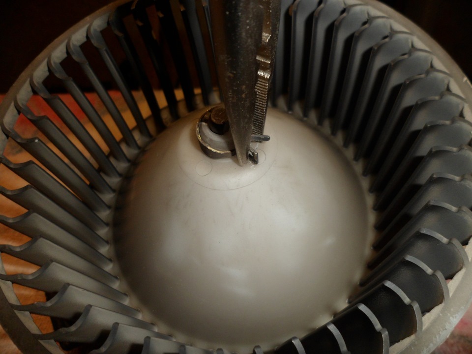

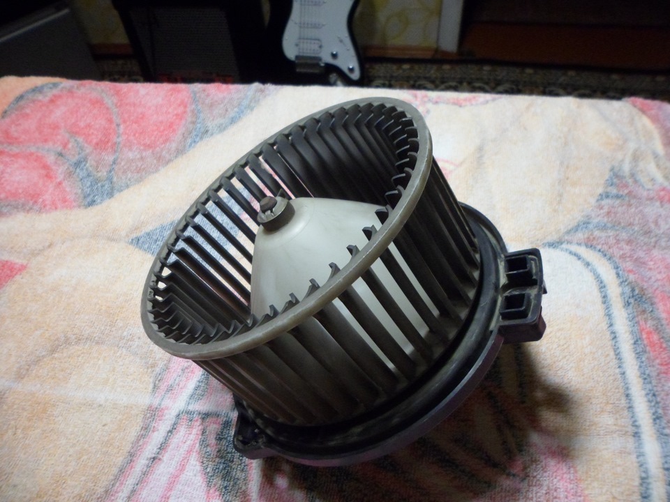

Решил попробовать устранить перегорание предохранителя на вентилятор печки путем его прочистки и смазки.
Действие осуществлял при напутствии MIH0, за что ему большое спасибо за помощь и отзывчивость! )

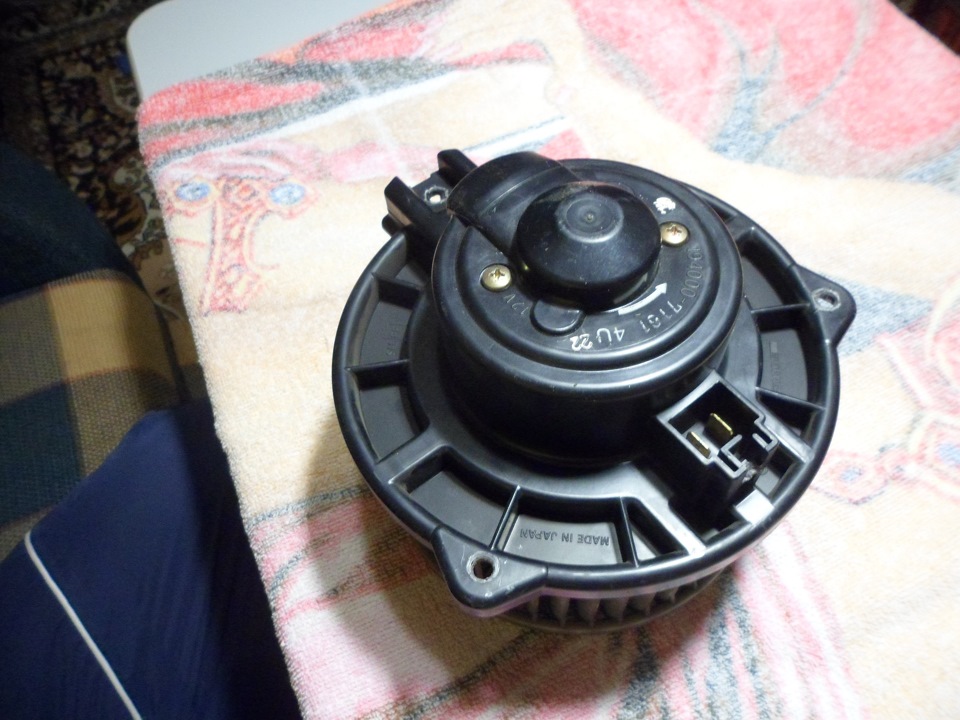

Снятие вентилятора дело не затруднительное, всё сделано как в книжке
Далее притащил его домой, оглядел и давай разбирать в соответствии с инструкцией MIH0

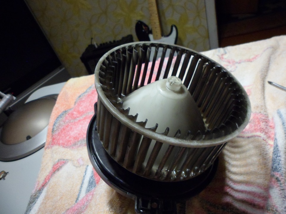

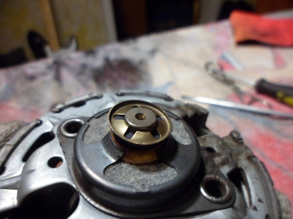

Плоскогубцами снял пружинный зажим с оси крыльчатки, сунул этот край крыльчатки секунд на 40 под кипяток (поток очень горячей воды из крана), затем очень тонкой отверткой чуть отодвинул усик стопора на конце оси крыльчатки и беспроблемно стянул с оси крыльчатку.

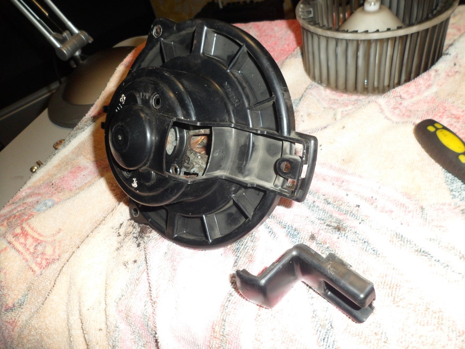

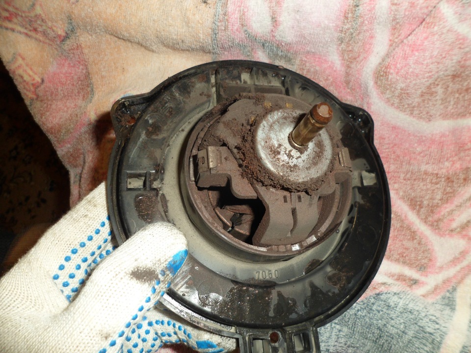

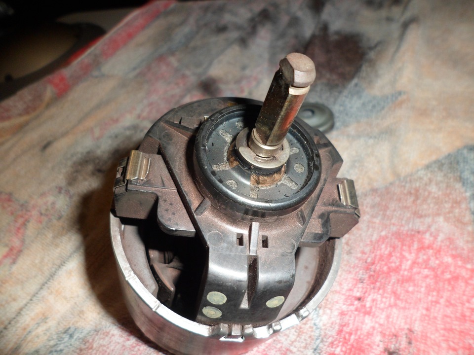

Далее открутил два шурупа из кожуха моторчика и с некоторым усилием вытянул моторчик.
В моторе было много пыли, пришлось продувать и вычищать тряпками и ватными палочками. При продувание чутка вдохнул пыльный воздух, ощущения малоприятные, будьте осторожны.

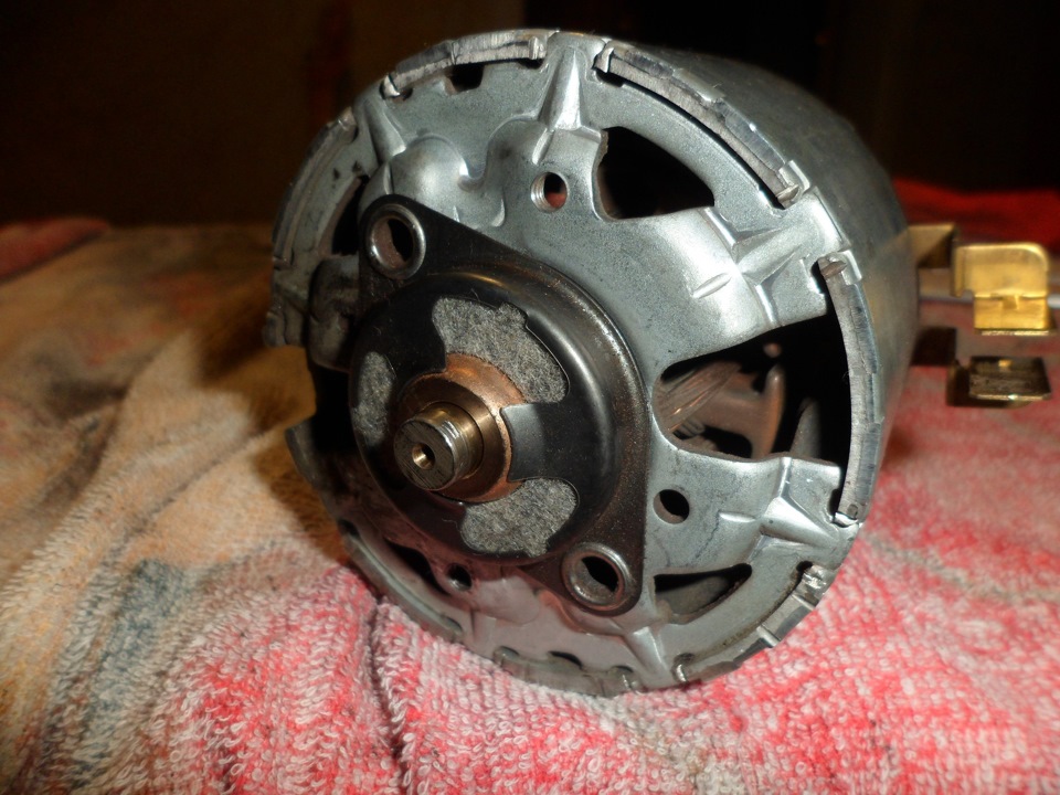

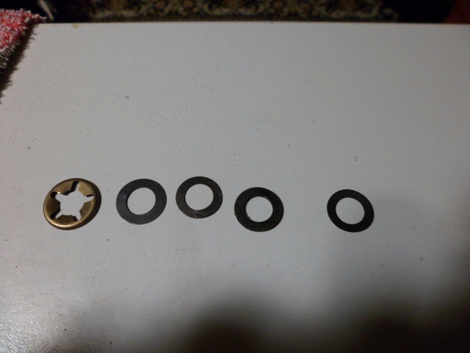

Ось ротора моторчика сидит на втулках, которые с внешних сторон закрыты тонкими шайбочками (пластик, резина, пластик, металл) и стопорами.
Хоть MIH0 и писал что один из них несъемный я содрал оба ))

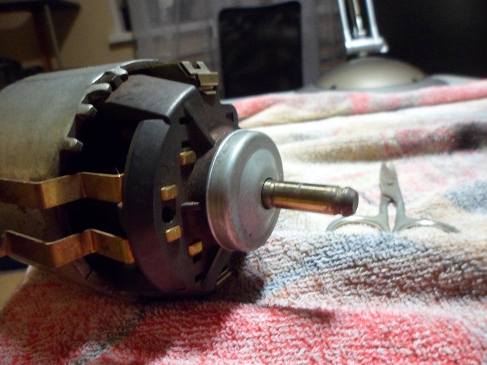

С другой стороны металлический колпачек, который снимается отверткой
Под ним также стопорное кольцо и шайбочки
После разборки смазывал понемногу с обеих сторон машинным маслом и разрабатывал, двигая вдоль оси в разные стороны (в таком состоянии ось с ротором свободно продольно перемещается относительно корпуса моторчика миллиметра на 3-4) и вращая.
Далее собрал всё в обратном порядке и установил обратно.
В тот же вечер поменял предохранитель обратно с 40А на 30А и запустил авто и печку, протестил на всех режимах вентилятора- перегорания не произошло. Подумал, что лучше дождаться утра, так как моторчик остынет, а по словам MIH0 надо пробовать на холодную, так как максимальный ток нагрузки как раз и идет на старте, а тем более на холодном моторчике.
Утром несмотря на температуру на улице -25 машина показала -1 в салоне, не успела остыть с позднего вечера. Запустив двигатель убедился что вентилятор работает и предохранитель держит.
Около работы оставил авто на продуваемом месте и перед обедом температура в салоне показала -15, авто завелось с автозапуска и, когда сел в машину, вентилятор печки работал, значит предохранитель выдержал.
Продолжу тестить дальше.
Следите за авто и не ленитесь делиться полезной информацией, чтобы такие же неопытные автомеханики-электрики как я, смогли разобраться в своём авто ))
Всем удачи!

Слушай, покажи конкретнее как ротор снял, у меня стоит как вкопанный
Пол года туда собирался залезть, и вуоля достал этот свист печки появляющийся, как черт из табакерки…Разобрал без проблем, пластик не грел особо.Почистил, смазал…моторчик шепчет.Спасибо, за автору за фото, пригодились.
