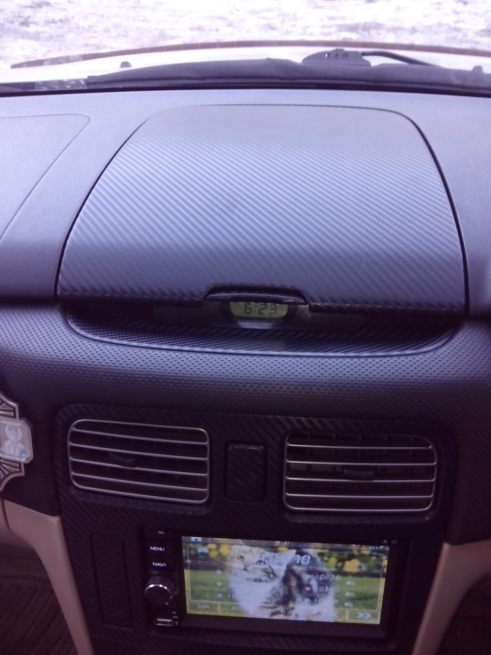

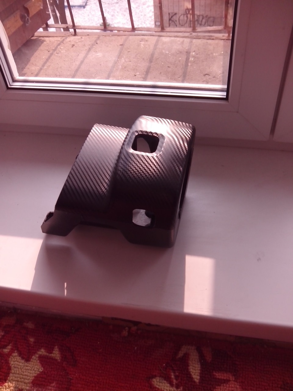

решил. некоторые снимки в отдельном месте поставить.может кому понравится и себе сделает. просто где был серый пластик. скучно и краска где поцарапалась где стёрлась.все детальки мелкие что обтянул просто чёрного не красивого цвета были.всё вместе в салоне получилось куда лучше чем при покупке.считаю что ничего лишнего не сделал.ну сами гляньте тот что был изначально. и какой стал.и как детали в отдельности выглядели после обклейки.фото не всех ещё на ручках дверей в салоне. ну помучился с феном и плёнкой.;).зато рад.так смотрится лучше. СОГЛАСИТЕСЬ ! всего метр плёнки НЕ КИТАЙСКОЙ! ЭТО ВАЖНО.КАЧЕСТВЕННОЙ.ОНА ПРИ НАГРЕВЕ ХОРОШО РАСТЯГИВАЕТСЯ И ОГИБАЕТ НЕ ОГИБАЕМОЕ! и всего 5
50р. за метр

Молодец! жму руку! я бы правда ограничился заклейкой бороды, но это каждому свое))
да я чёт разошёлся :) сначала так и хотел.но продают по метру.остаётся .решил повыёживаться :) .делают покрытие карбоновое.но жутко дорого это!
про покрытие вкурсе, борода в районе тыс.8 встает))
во.я про тоже :)

доброго.а покрывать карбоном дорого.а мне хотелось закрыть серость и чёрный не красивый пластик :)

;). а так хоть лучше смотрится.я только серое закрыл. и грязночёрное. :)

ещё камень! рисунок волокон карбона в разные стороны не айс смотриться, лучше когда в одну линию переходит! и вопрос во внутренних углах нормуль держиться? не отстает?
ПОКА НЕ ОТСТАЁТ.ЧТО СКАЗАТЬ.ПОД КАРБОН У НАС ДЕЛАЮТ. НО ТОЛЬКО ЦЕНА ОЧЕНЬ ЖУТЬ.ТАК ЧТО ПЛЁНКА ДЛЯ МЕНЯ ПОЙДЁТ ПОКА. НА СЧЁТ РЕСУНКА :) .ДА И ФИГ ЧТО В РАЗНЫЕ СТОРОНЫ.ЭТО ЛУЧШЕ ЧЕМ БЫЛО.А ПО ДРУГОМУ НЕ ПОЛУЧИТСЯ.

В УГЛАХ НЕ ОТСТАЮТ.ТОЛЬКО НАДО ПОВЫЁЖИВАТЬСЯ И ПАРУ ВЫРЕЗОВ ЗАПОРТИТЬ.А ТАК НОРМ.ХИТРОСТЬ ЧТО ПОНЯЛ.КОГДА ПЛЁНКУ ГРЕЕШЬ ФЕНОМ.ЧУТОК ПОТЯНЕШЬ ДО МОМЕНТА КОГДА НАЧНЁТ ТЯНУТСЯ И РЕЗКО ОТПУСКАЕШЬ И ПОМОГАЕШЬ ЗАВЕРНУТСЯ.ОНА КАК БЫ ПЫТАЕТСЯ СОКРАТИТСЯ И ПОЛУЧАЕТСЯ ПЛОТНО ЗАВАРАЧИВАЕТЬСЯ ЗА КРАЯ.НО БЛИН РЕАЛЬНО ПОВЫЁЖИВАЛСЯ.ТАК ЧТО ТЕПЕРЬ КАМНЕЙ НЕТ:).ТИПА ПУЗЫРЕЙ И СКЛАДОК.ФОТО НЕ СДЕЛАЛ КАК В ГОТОВОМ ВИДЕ.КОРОЧЕ ВСЁ ИСПРАВИЛ
пузырей и складок конеш многовато. можно было как вариант, и как многие тут сделали, краской задуть)
ЭТО ГДЕ ПЕРЕКЛЮЧАТЕЛЬ В НИЗУ.Я УЖЕ ПЕРЕДЕЛАЛ .ПРОБНОЕ БЫЛО.СЕЙЧАС ВООБЩЕ БЕЗ СКЛАДОК И ПУЗЫРЕЙ.МНЕ ПОДСКАЗАЛИ ЧТО НАГРЕВАЕШЬ И ТЯНЕШЬ.В ТАКИХ ДЕТАЛЯХ РИСУНОК НЕМНОГО СМЕЩАЕТСЯ.НО ВСЁ РАВНО ЛУЧШЕ СМОТРИТСЯ ЧЕМ БЫЛО.ДА НА САМОМ ДЕЛЕ СТРУКТУРА КАРБОНА НЕ ТАКАЯ РОВНАЯ КАК ЛИСТ ПО КВАДРАТИКАМ.
