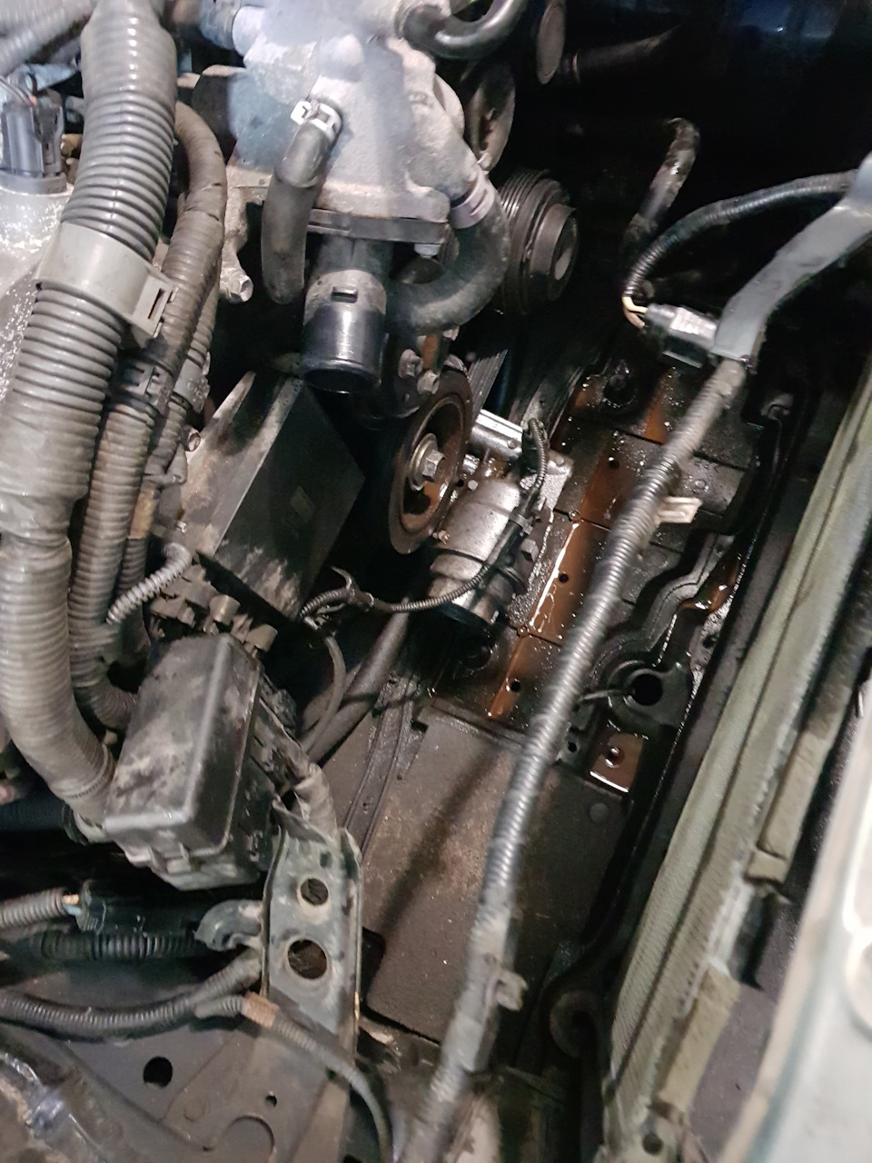

Прывет, когда покупал машину продавец сказал, что раз в месяц он подливает грамм 200-300 антифриза, так как с верхнего бачка радиатора он чуть-чуть сочится, я думаю просто вовремя не поменяли крышку и он даванул. Ну и правда за 2 месяца я долил грамм 500, в августе улетел отдыхать на 2 недели, а машину оставил на даче, по прилёту решил завести ласточку, завелась без проблем, но минут через 15 я услышал хлопок и увидел пар(, я сразу понял, что случилось, заглушил и пошёл искать радик. Во всём городе в наличии был только фирмы sakura (никогда, НИКОГДА ЕГО НЕ БЕРИТЕ), но я о его качестве ничего ещё не знал и поехал на машине жены его покупать, ну и антифриз с новой крышкой(на всякий случай). Купил, установил, по весу он был в два раза легче чем старый(denso), антифриза убралось примерно 2.7 литра, поставил новую крышку gates на 1.1 бар.
Ну и что вы думаете, через неделю он потёк с нижнего бачка, я его снимаю и в магаз где покупал, мне его меняют на такой же новый, ну я думаю может заводской брак бывает, но второй прожил 3 дня) и начал подтекать в том же месте где и первый)))). Я заказываю denso, ставлю его и заливаю в него 5 литров антифриза, а в sakura убралось всего 2.7 литра).
Заодно поменял термостат,

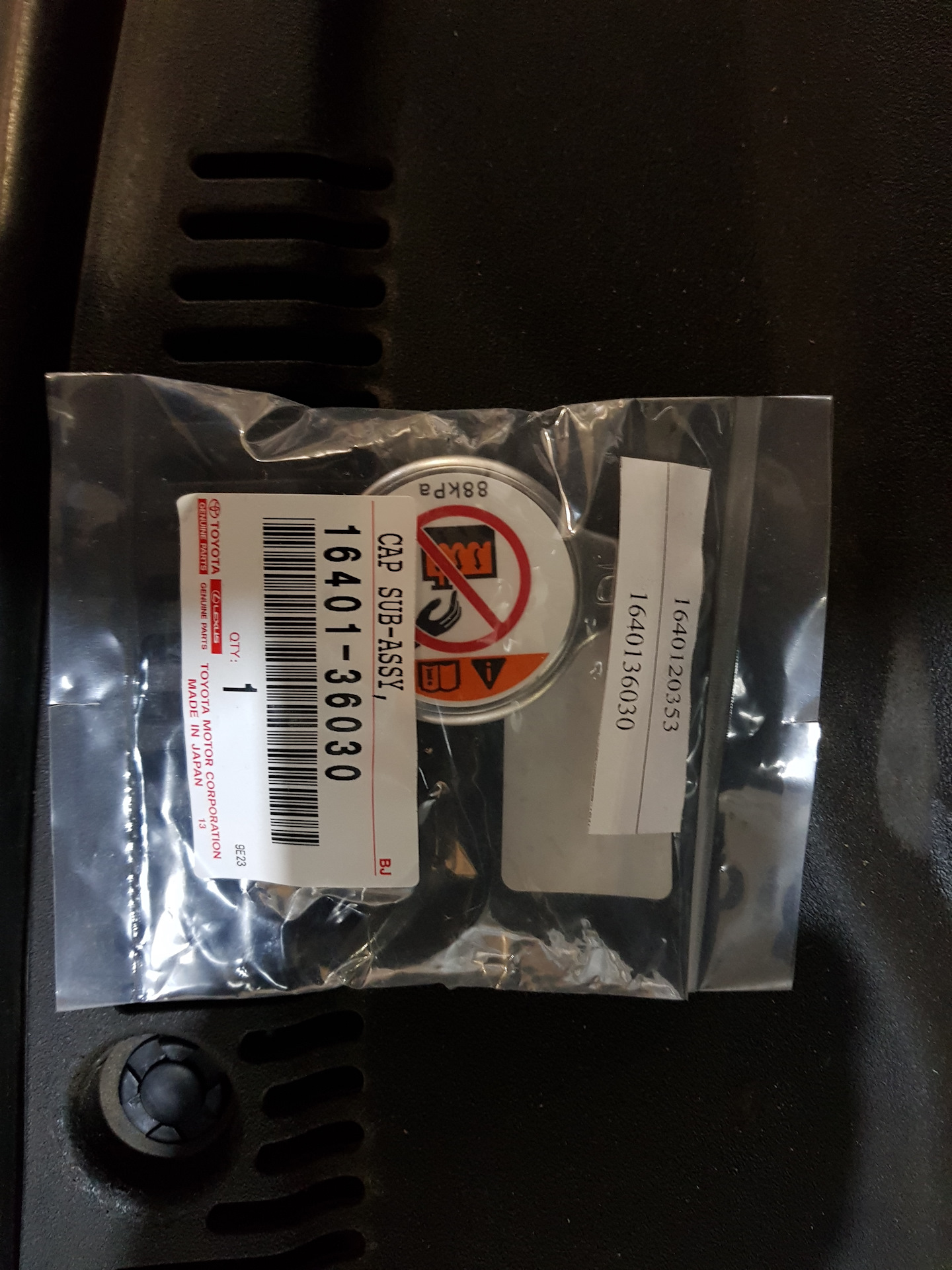

так как я думаю до меня его никто не менял и поставил опять новую крышку тойота на 0.9 бар.
Сейчас всё отлично, езжу радуюсь, за сакуру мне деньги вернули, разница в цене 2500р, а качество в 100 раз лучше. Я не экономил, просто машина нужна была, а в наличии только это Г.НО было. Итог попал на антифриз, время, нервы, но получил опыт, теперь могу радик поменять с закрытыми глазами).

Термостат оригинал 1500р крышка оригинал 600руб. Не страшно экономить? Крышка для 108 кПа у нас идёт же
Крышку я взял оригинал, только с меньшим давлением сброса(это было сделано осознанно), а термостат в оригинале какой фирмы? Не Тойота же их выпускает)
Не важно какой фирмы, Тойота это не просто надпись.
Просто), я брал на X5 термостат фирмы бехр и на нём был просто подплавлен значок BMW, а цена отличалась на 3 рубля
У нас с помпой айсин такой же случай. Только значок Тойота это требование, проверки и контроль качества, а его отсутствие это дело другое )
Вот человек говорит, что в оригинале фирма tama, gates меня не разу не подводил, поживем увидим)
shurshur85
Фирма Tama их делает для тойот
Спс, будем знать
