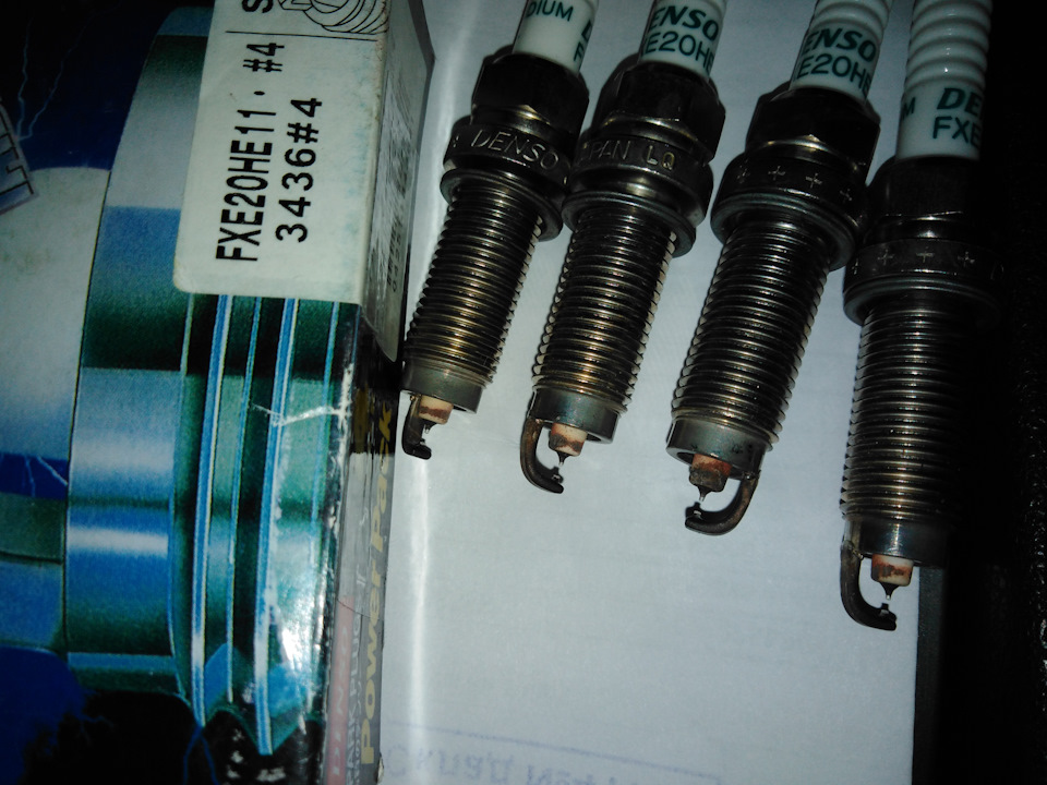

Пробег был более 120 тыс. решил поменять свечи, тем более они стояли еще с завода. Разницы не заметил все хорошо, старые свечи были еще в очень приличном состоянии. Все делал сам. Ключ свечной на 14 купил за 150 рублей. Прокладки на дросселе и впускном не менял, они хорошие. Единственное, что смутило полно копоти запекшейся внутри впускного коллектора от ЕГР.
19.6 Н*м — момент затяжки свечей.
Прокладка впускного коллектора AJUSA 13223600;
Прокладка дроссельной заслонки NISSAN 16175-1HC5A.
Запчасти на фото: 3436
Комментарии 2
У меня тоже весь впуск загажен. Первый раз менял свечи на пробеге 140 тысяч. С того момента особо хуже не стало, такой же нагар.
Димексидом хорошо нагар оттирает
