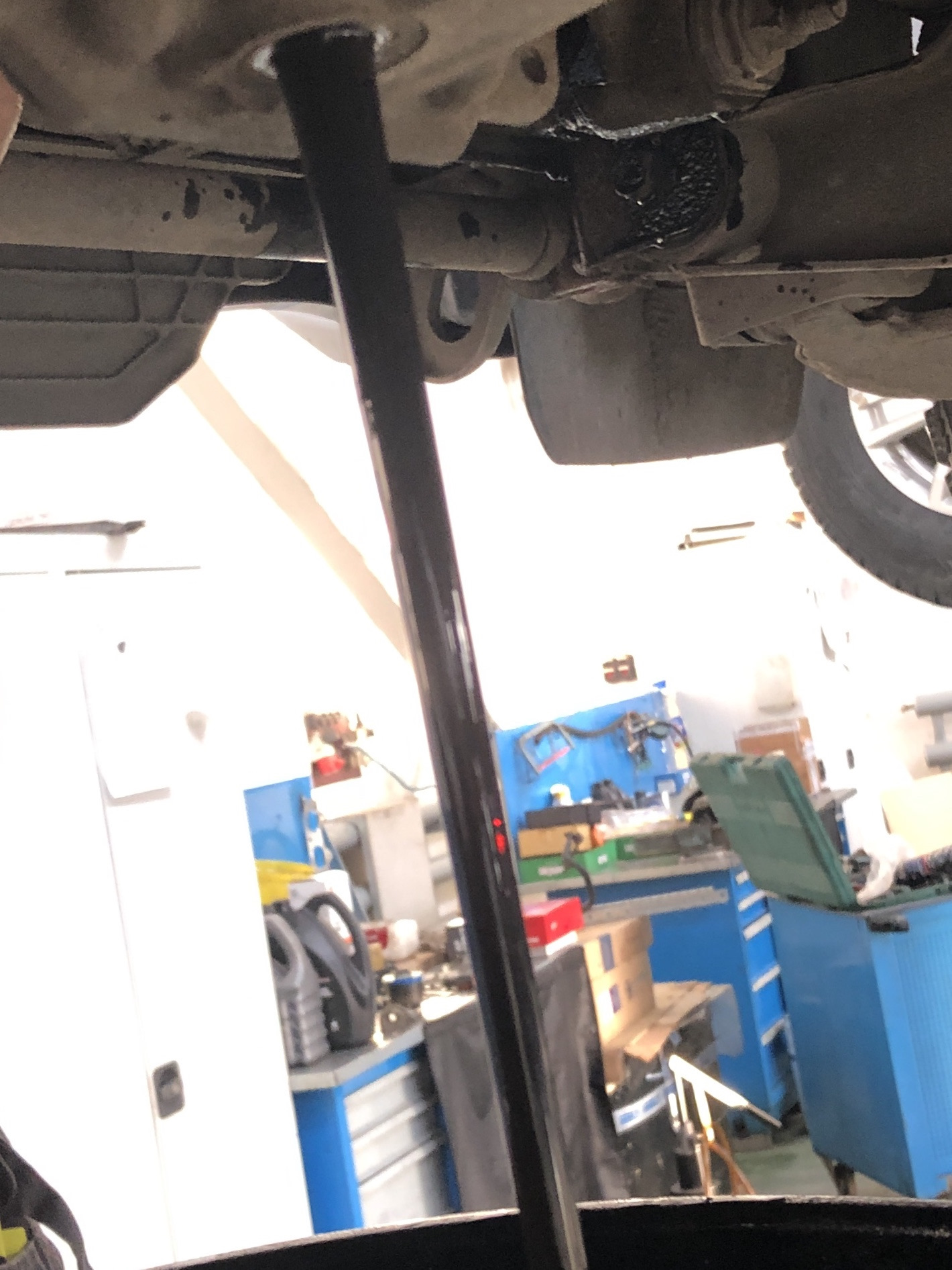

Прошел сегодня ТО-3 — при пробеге 45000 км который. Подготовка к ТО тут: www.drive2.ru/l/541107331375563011/ По действующему регламенту предполагалось заменить воздушные фильтры салона и ДВС, а также масло с фильтром в двигателе. Все!
К этим работам я добавил замену трансмиссионных жидкостей в мостах и раздатке, а также проверку уровня трансмиссионки в АКПП (как-то все это время "сердце не на месте было" по этому поводу). А также "отнял" работы по замене фильтров салона и ДВС, поскольку проделал эту работу сам.
Расходники все свои — как обычно.
В итоге:

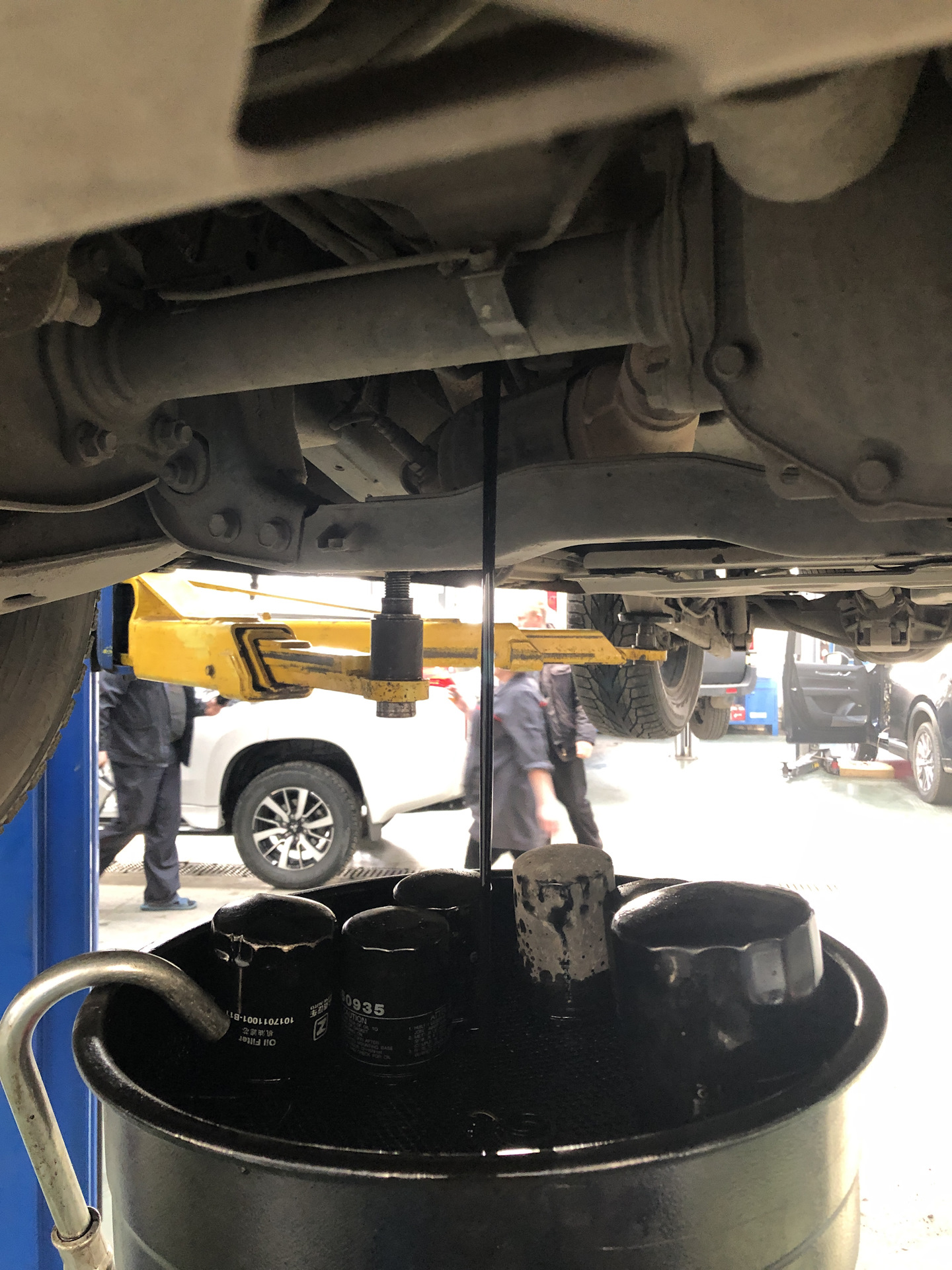

* в АКПП все нормально. Грели ее до 70 град. по Цельсию, потом приоткрыли пробку — течет тонкой струйкой. Уровень в норме.
* масло из двигла "вышло" как и положено — черное. :) замена каждые 7500 км. Залили 4,1 литр — уровень ровно между минимумом и максимумом. Немного покатаюсь и долью до максимума.
* масло из переднего моста "вышло" темненькое, на пробке осадочек собрался. Думаю, что вместе со сменой в заднем мосту на пробеге 15000 км (по собственному желанию) стоило и в переднем поменять. Теперь все норм. :)
* масло из заднего моста "вышло" вполне себе нормальное для 30000 км пробега. Пробка почти чистая.
* масло из раздатки "вышло" почти такое же, какое и "зашло". :) как многие и описывали — в раздатке масло чистое. Пробка чистая.

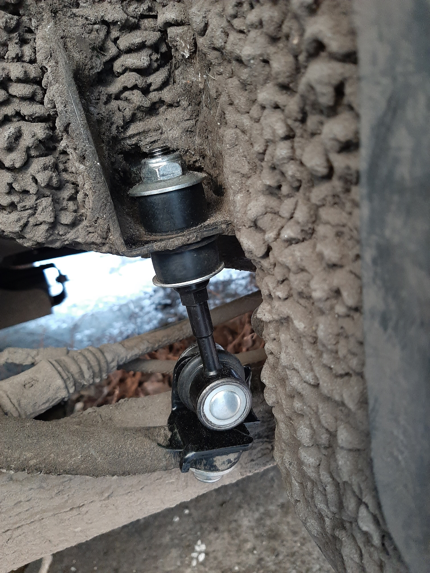

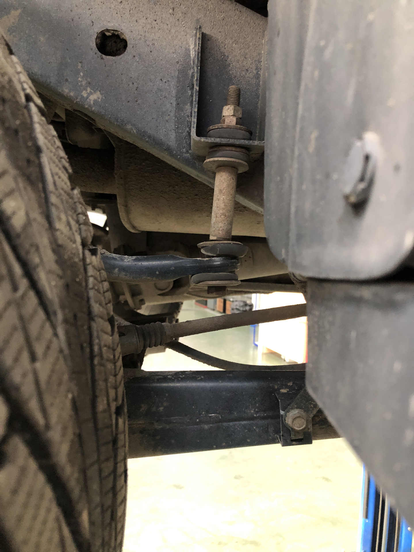

Состояние стоек заднего стаба поперечной устойчивости — "не очень" (как многие уже отмечали). Работать оно, конечно, будет, но "эстетики" нэма. :( как-нибудь надо заменить.
По результатам осмотра мастер рекомендовал к замене или обратить внимание на:
* втулки стабилизатора поперечной устойчивости (передние и задние) — люфта пока нет, но перемещение стаба во втулке уже довольно свободное. Надо потихоньку думать о замене.

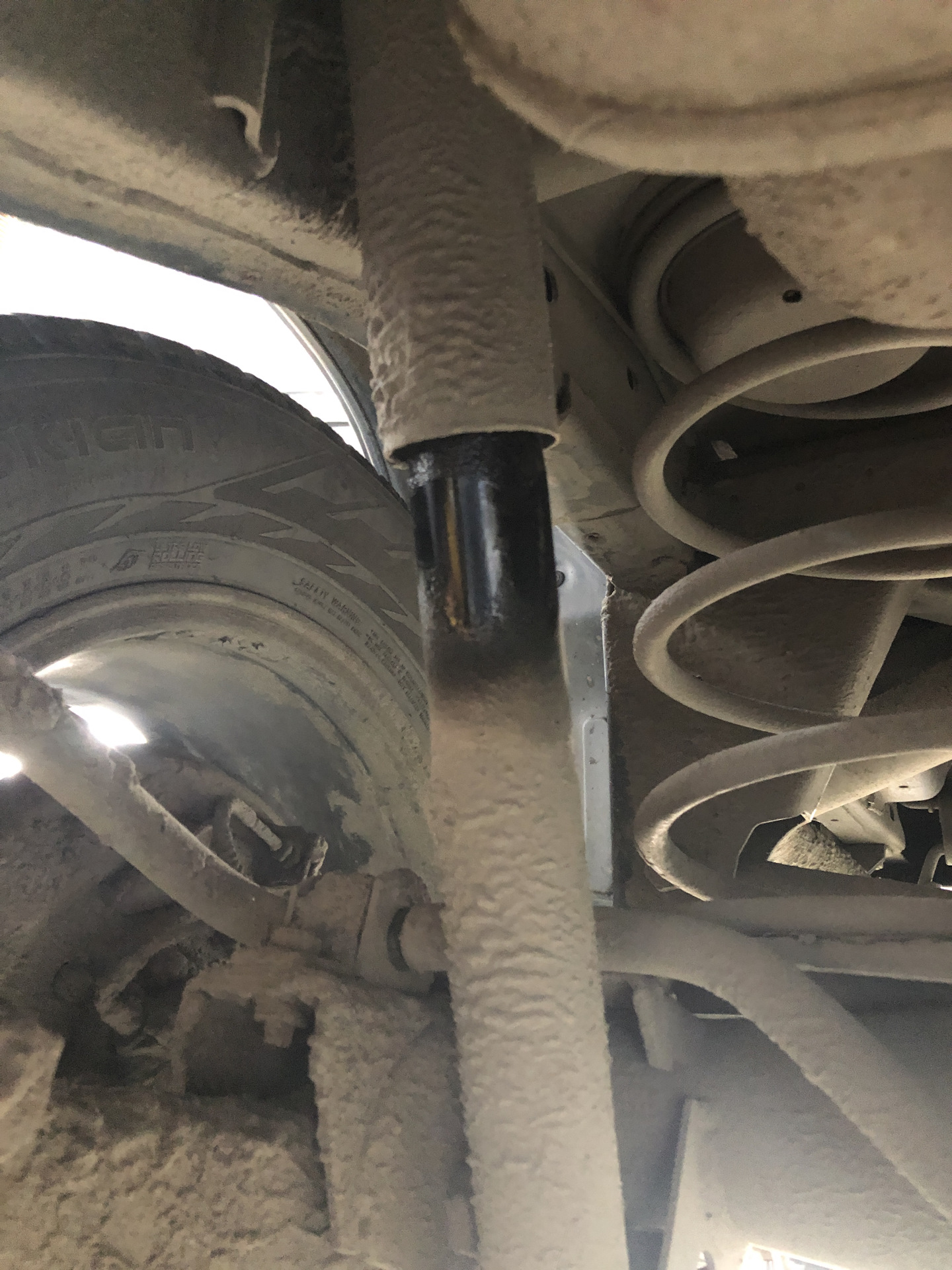

* обнаружены подтеки масла на заднем правом аморте в положении вывешенных колес — сфоткано гарантийщиком, замена по гарантии после прихода запчасти (1-2 недели). Правда замена амортов по одному — как то это неправильно, имхо.

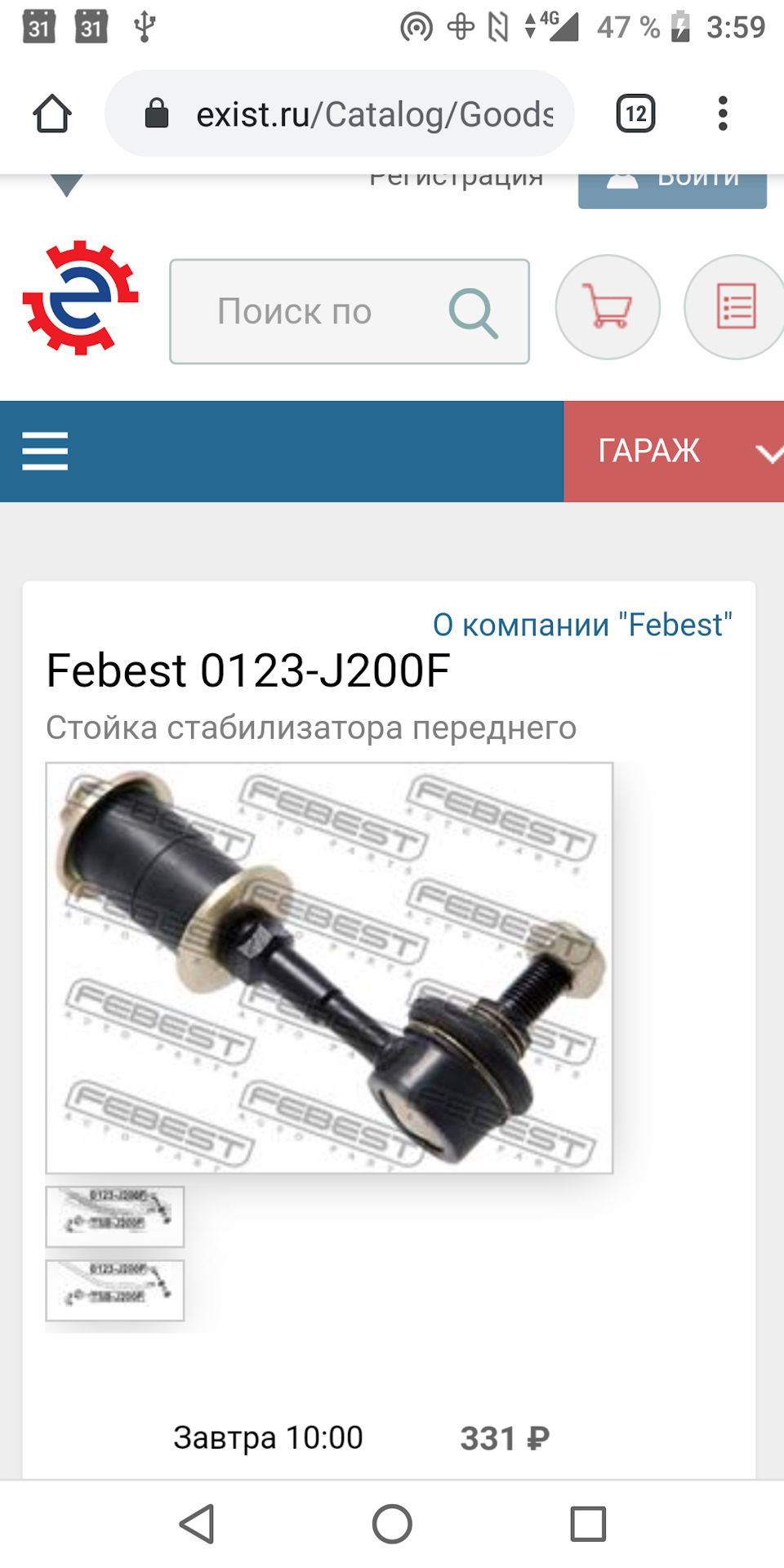

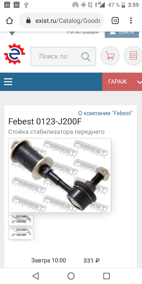

Эта стойка? А уголок? Уголок же ещё надо
Наверное. Не изучал еще этот вопрос.
coma01
Смотрите каменты ниже. Фото выложили. Вон и уголок ваш. :)
Уголок то вижу, потому и вопрос, что это. Как его найти? Как опознать по рисунку?
Стойку нашел. А уголок? Уголок же ещё надо
Ну в этом случае вам лучше обратиться к том кто эту запчасть уже внедрил — к barey. :)
Подтеки задних аморов уже имеют массовый характер!.. А "они" всё дурачков включают))
Да им по хер.
Читал по мануалу, что коробку греть нужно до 43 градусов, зачем до 70 грели то?
Вот тут не знаю. Вопросов лишних не задавал. В общем то 43 градуса или 70 — великой разницы не даст. Приоткрытая пробка и потекшая жижа — норм, имхо. :)
Ну так то да, просто когда у меня проверяли, задолбались даже эти 43 градуса набирать
Не, я не долго ждал. Я приехал — ехал через весь город — практически сразу меня на подъемник загнали. Так что я уже "теплым" был. Минут 5-10 ждал. Уж почему 70 — им виднее. :)
Archvile
При нагревании жидкость АКПП расширяется и увеличивается в объёме.
По этой причине в инструкции указана температура 43-46 градусов.
Проверка уровня при более высокой температуре может показать увеличенный уровень жидкости. И не показать истинный.
Безусловно, при нагревании происходит расширение. Но оно не настолько значительно. Тем более при разнице температур между 70 и 40. Увеличение же объема не в разы происходит, согласитесь?! Опять же если мы говорим о тонкой трубке, то да — повышение уровня будет заметным — крайне маленькая площадь поверхности жидкости. А тут отношение площади жижи в картере к высоте ее уровня совершенно другие. Поэтому считаю, что при температуре 40 и 70 уровень может отличаться на 1-2 мм.
И даже в этом случае — пробку отвернули не полностью — а жижа уже потекла. Значит уровень выше уровня горловины. А по мануалу он должен быть как раз по заливную горловину (если я не ошибаюсь).
Где-то читал, что жидкость в АКПП расширяется до 30%.
Утверждать не буду правильность такой информации.
Но я при первой проверке потребовал четкого соблюдения инструкции. Долили грамм 600 примерно.
Потом перепроверил в другом месте. Тоже по инструкции, но там ещё и ручкой «поиграли» на заведённом авто, слилось грамм 300.
Начал разбираться и понял, что уровень ещё во многом зависит от горизонтальности расположения автомобиля.
На обычном подъемнике наклон может быть в несколько градусов, поэтому уровень тоже проверить корректно не получится.
Считаю, что проверять уровень АКПП надо на горизонтальной платформе (или на яме) без уклона.
Потом проверил ещё у одного ОД на очередном ТО. Там электрик (он у них на все руки) грамотный оказался. Сам об этом все знал и сделал как положено. Я даже не встревал, а просто наблюдал со стороны.
Уровень оказался а норме.
Больше в этот узел не лезу. Даже на ТО.

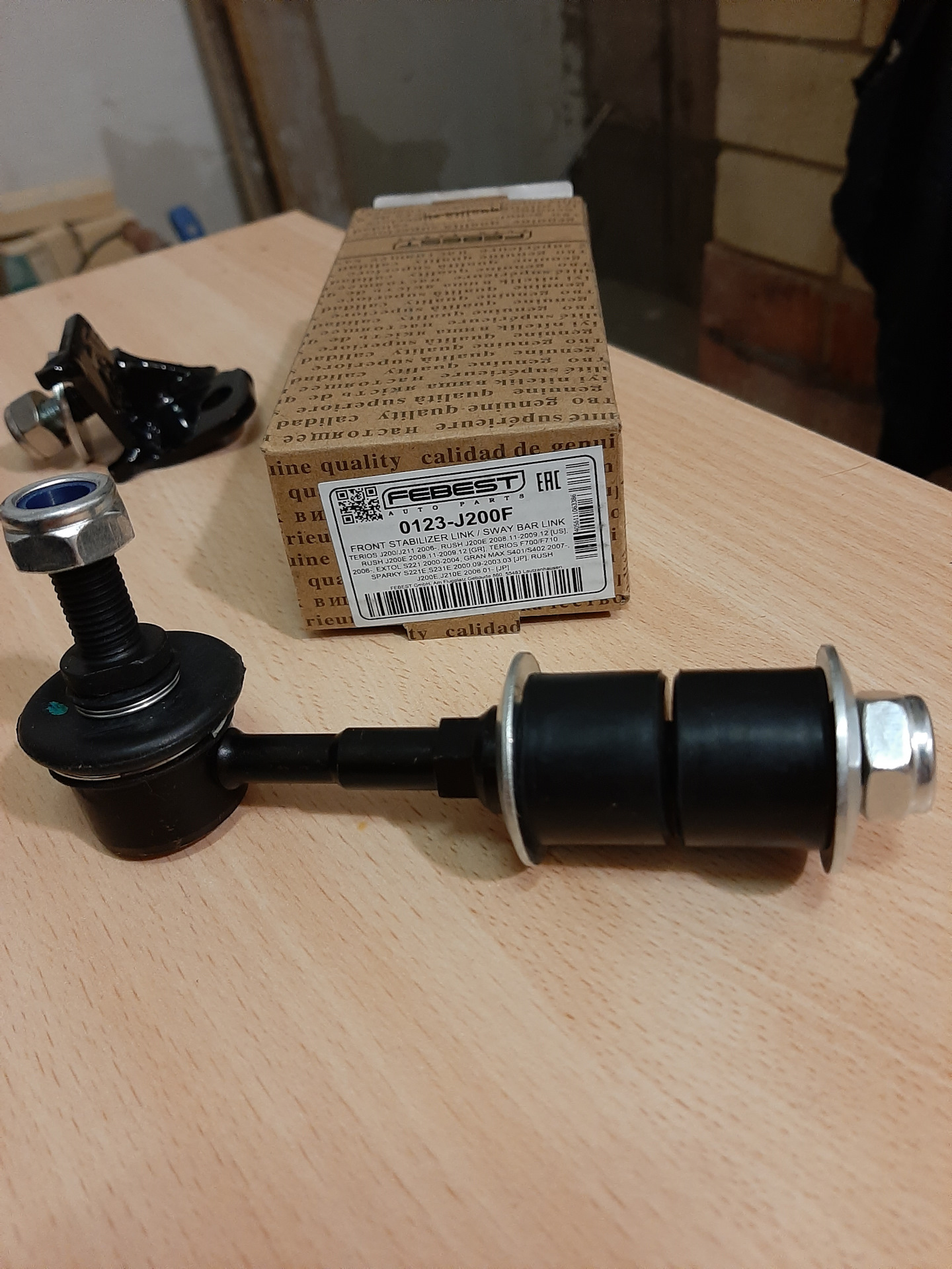

Тоже озаботился не эстетичным видом стоек заднего стабилизатора, пока тестирую вот такие, извеняюсь за грязную подвеску.
Неплохо смотрится!
barey
Номерком не поделитесь, интересно.
Пока тестирую, потом выложу пост, но идея не нова, уже удачно пользуют владельци МПС2
barey

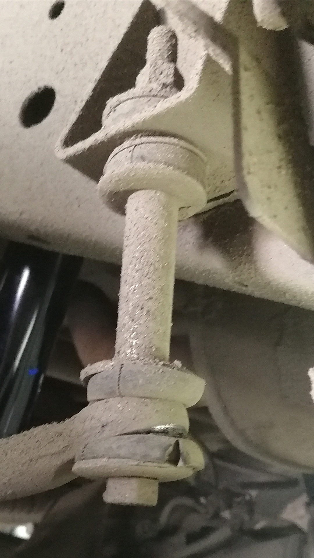

У тебя с проставкой? Очень живые, я бы даже чуть верхнюю гайку подтянул бы.
Гайка верхняя затягивается не по моменту энерции а по виткам и высоте выхода резбы, она долна быть в пределах 3-7мм.
Как она затягивается я в курсе, но у тебя точно не 7 мм как ты пишешь)
barey
Посмотри на фото на сколько резьба торчит… это сток, оригинал, с завода)) Я свои менял даже меньше закрутил, т. к. втулки выше чуть, а на твоих втулка верхняя даже не прижата. Но дело твоё)
Во первых затянута на 3,5 мм, что не противоречит записи: впределах 3-7 мм. Во вторых на стоковых две гайки одна контрогайка, а здесь самоконтр, и с чего Вы взяли, что втулка не прижата, Вы рядом стояли когдая прикручивал?
Тем более)) На сколько выше Ваша гайка от стока?.. по Вашему же фото видно. Говорю же — дело ваше) И к чему это. стоял я не стоял…
Я с Вами абсолютно согласен, гайка выше стока, но и втулки почти в два раза выше стока

У себя на 41 к пробега обнаружил масляное запотевание на обоих задних амотрах указал на это официалам сказали что не могут по гарантии поменять потому что по шапке получат нужно ждать когда потекут вот жду сейчас 45к в пятницу поеду на ТО ещё раз носом ткну. Втулки стабилизаторов тоже ослабли задние сильнее уже купил ждут своего часа
Мда. Я краем уха слышал, что вообще признавать гарантийный случай нужно, когда масло вытечет настолько, что его станет видно на загруженной подвеске, а не на вывешанных колесах.
Сам считаю, что любые запотевания, а уж тем более подтеки — это ненормально.
Со мной гарантийный мастер согласился что запотевание это не нормально но типа сделать не чего не могу сказал если мы отправим им такие стойки то получим по шапке
Мне вообще в Туле "мастер" сказал, что это лишнее вышло, теперь мол будет сухо. Я с ним конечно же не согласился. Через месяц поменяли… сухо не стало и зад раскачивался!
Лишнее вышло😂😂😂😂😂Ну что сказать наивысший профессионализм
