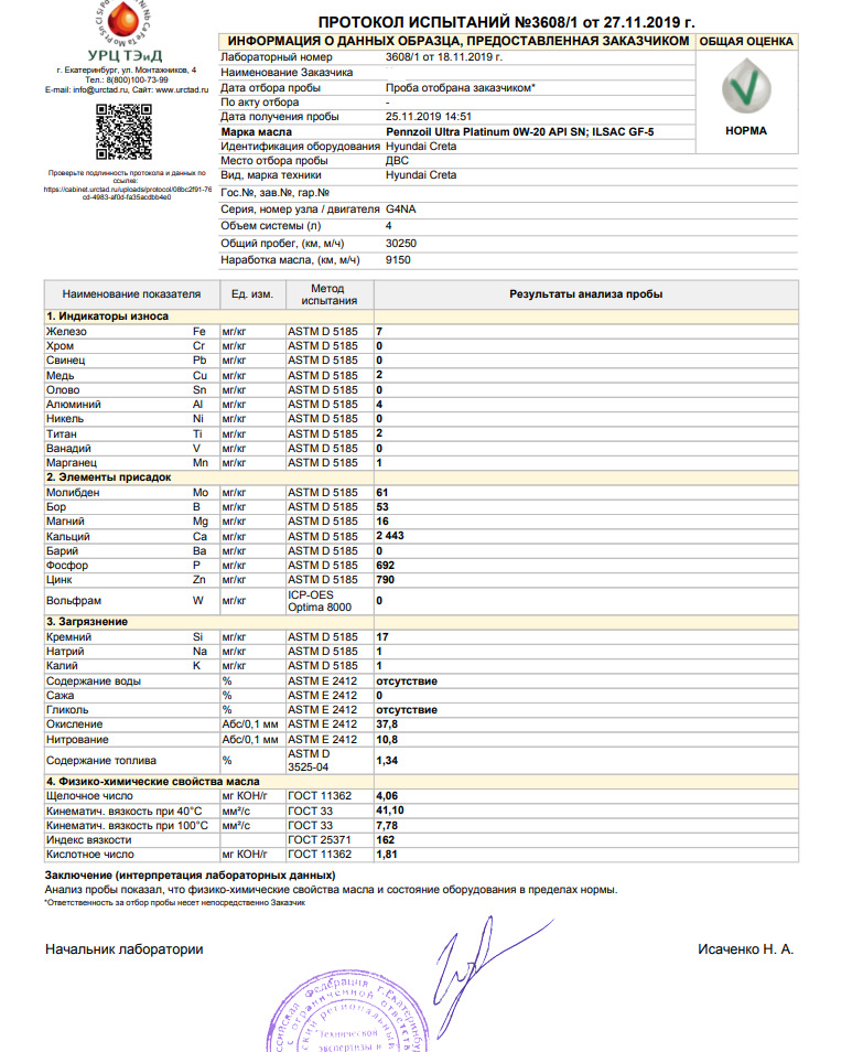

Всем привет. Пришел из лабы анализ моего масла Pennzoil Ultra Platinum 0w-20 после 9150 км (291 мч).
Залил в апреле, слил в ноябре. Пробег 50/50 трасса/город. На этой "ВОДИЧКЕ 0W-20" ездил в Крым с боксом и пять человек в машине, и еще несколько таких же по загрузке машины путешествий. Крутил на обгонах в красную, бывало и 170 ездил. Если кратко, то масло отработало просто отлично на таком пробеге. Износ околонулевой. Одним словом топовое масло от Pennzoil. Очередное доказательство любителям слушать гаражные байки "про тоненькую пленочку" — эти моторы заточены под маловязкие масла и прекрасно себя на них чувствуют. При этом не тарахтят на холодную, работают мягко. раскручиваются веселее. Однажды лил 5-30, знаю, что говорю.
По традиции — всем удачи на дорогах!

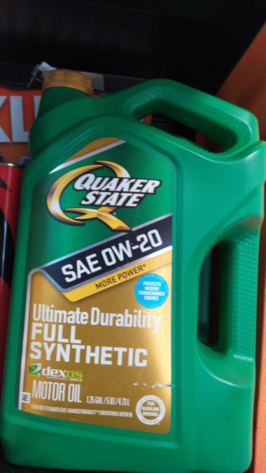

Зелёная канистра Стэйта в плане цены порадовала, 624₽/литр. А если мы его сравним с Eneos SUSTINA? Масло очень серьёзное, все идеально, все устраивает, но цена там 4000+
Заказал себе изначально такое масло, но все же не решился залить.
Был на даче, и сети не было, только прочитал, так вот
quacker отличное масло, из сша, но визуально есть отличие от американской канистры для внучки реенего рынка, однако по анализам все хорошо было)

Анализ отличный, износ в минимуме, вязкость не сильно свалилась (хотя я свежего не знаю, но оно в любом случае осталось в приделах 0w20 ) судя по щелочному оно и 350 м/ч выдержит .
Я кстати говоря на Рио после заливки Kixx G1 SN plus 0w20 никаких чудес о которых многие говорят не ощутил, ни в легкости кручения мотора, ни в звуке, ни в снижении расхода даже на граммы ) ) масло как масло ) до него 2 заливки были Kixx G1 Dexos1 Gen1 5w30 (на шевроне)
У свежего Пенза кв100 — 8.9.
Вполне допускаю, что не ощутили разницы. 5-30 D1G2 имеет КВ 100 ровно 10, а у Кикса 0-20 довольно высокая кв100, около 8.9. Сложно 1 сст поймать) особенно летом, когда мотор постоянно прогрет. А вот зимой разница между 0-20 и 5-30 ощутима вполне

я в шоке. не ожидал такого анализа. и что, реально, условия были не самые мягкие? нормально так вода отработала
Что есть, то есть). 4500 км по городу и столько же по трассе. Трасса почти всегда 5 человек и бокс на крыше. Ни в чем себя не ограничиваю в езде, было и 170 катался. Уровень на месте, по металлам износ, как видите, практически нулевой. Все таки топовое масло от одного из лидеров маслоиндустрии. Ну и доказательство того, что эти моторы прекрасно себя чувствуют на 20-х.

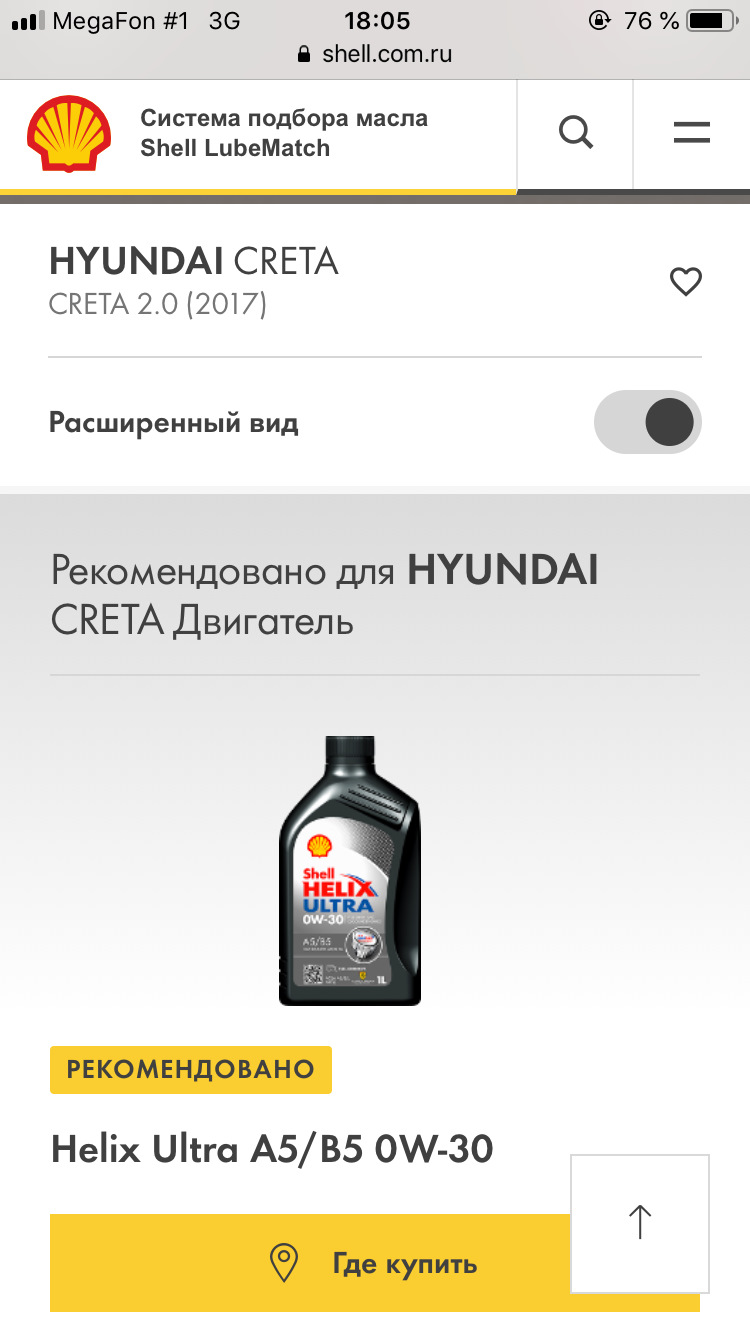

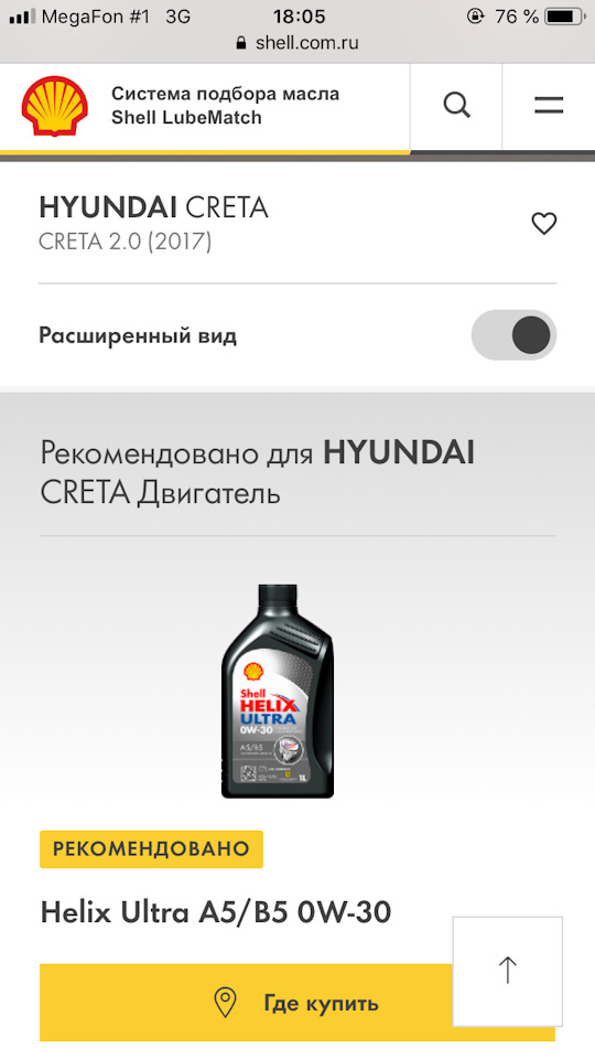

У меня Creta 2.0 4wd 2017 г.в.
Вот ссылка на подбор www.shell.com.ru/motorist…0%B0-shell-lubematch.html
Да, я видел этот подбор.
По большому счёту в подтверждение Ваших наблюдений фото с официального сайта Shell
Отличная маловязкая 30-ка. Спокойно на круглогодичное использования во многих регионах нашей страны. Но у меня пока 20-ки в приоритете, даже на нашем юге).
