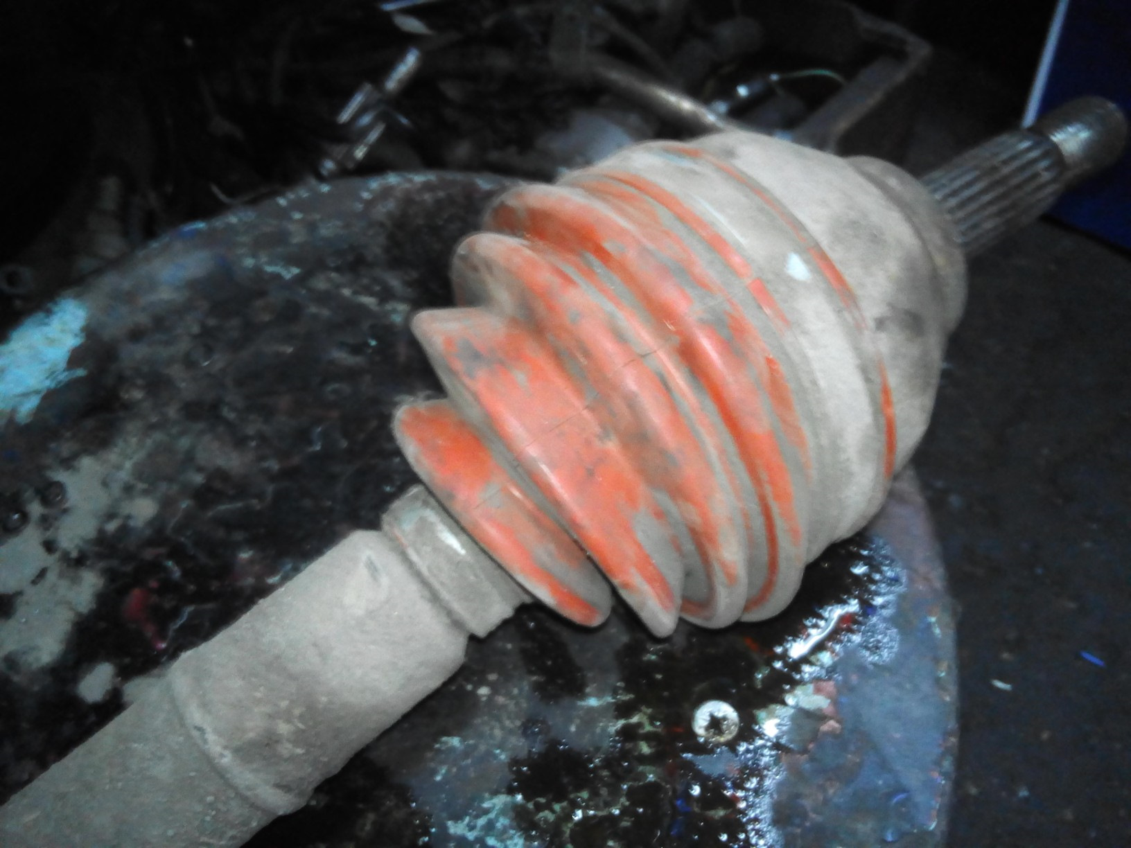

Помогите советом… Заколебали меня привода со своими пыльниками. 3 комплекта приводов уже заменил. Рвет пыльники и валит гранату. Посоветуйте нормальные привода

новый полиуретановый
Это от логана пыльник или от какой то подбирать надо
Силиконовый от ваз08, но лучше от нивы. полиуретановый от логана. на сайте ооо полиуретан заказывал, там есть подбор по иномаркам
По пыльникам на личном опыте убедился что лучше полиуретановых не хрен ставить что то, ну если оригинальный только и то не факт что это оригинал. заказываю на ооо полиуретан. привода — левый Meyle, правый поставил что было — Trialli. вот пыльники новый полиуретановый наружный и старый силиконовый от ваз08 хорс, на старом пробег не скажу, но три года точно.
www.drive2.ru/b/494583970747384184/ вот отличные шрусы, два года проблем нет.
На разборке взять оригинал.
Оригинал взять и забыть, да дорого зато работать будет
Я ставил на свою Miles правда только шрус менял 35 т. Км уже прошла
Ещё как вариант, gsp, lynx -бюджетно; skf — дороже
