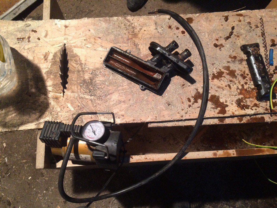

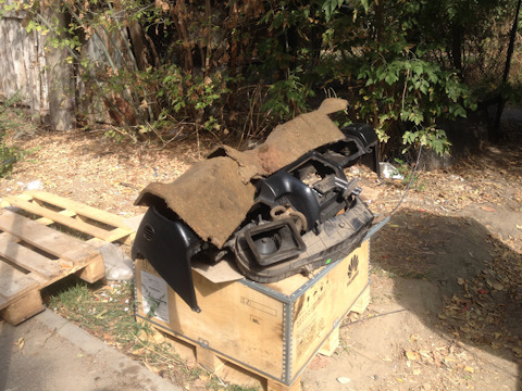

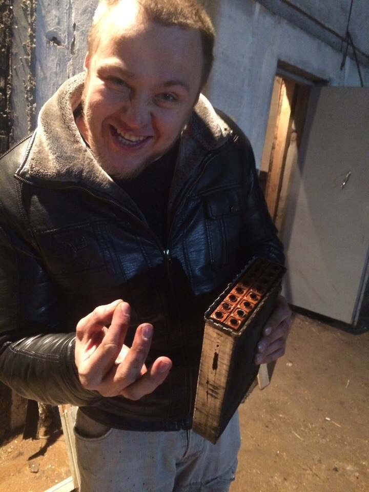

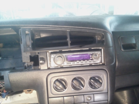

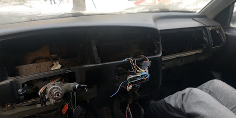

В общем краилово жёсткое. Приехал в гараж чувак почти открутил печку и сообщает мне что, нужно сдернуть ее с креплений.Заползаю в солон дергаю дергаю с трех креплений слетает, а сверху будто держит что то.Думаю все-таки что то да забыл открутить .Да и он утверждает все мол Вован все по твоему видео, как сказал так и сделал .А патрубки то открутил ?А что надо было ?Тут я и осел .По итогу печку мы конечно сдернули, но впечатлений и тем для насмешек еще на 4 часа было достаточно )).Позже сняли радиатор а там чистота, покой, красота и излом на всех ребрах. Походу радиатор меняли да вот только при монтаже не закрепили и когда мы снимали печь ее деформировали.Я посмотрел заслонки, они конечно же в труху, да и неудивительно машине столько же сколько и мне.По итогу мы с товарищем поехали пить кофе, а парню объяснили как проклеивать сплен. Особо по ремонту самой печки я углубляться не буду, так-как и без того раскрыта .Пришло время ремонта самого радиатора и тут я конечно пострадал. Так как своего старичка снятого с гольфа еще второго поколения ( Брутала ) я не выкинул, а просто отложил в сторонку.Его то я отдал новоиспеченому товарищу в качестве донора. Пошагово объясняя суть вещей, я показал ему как следует разбирать радиатор. Расскажу и вам.
1.На снятом радиаторе, мы начинаем отгибать прижимные лепестки .Делать это надо нежно, дабы не повредить пластик крышки.Важным инструментов на этом этапе является тонкая шлицевая отвертка.

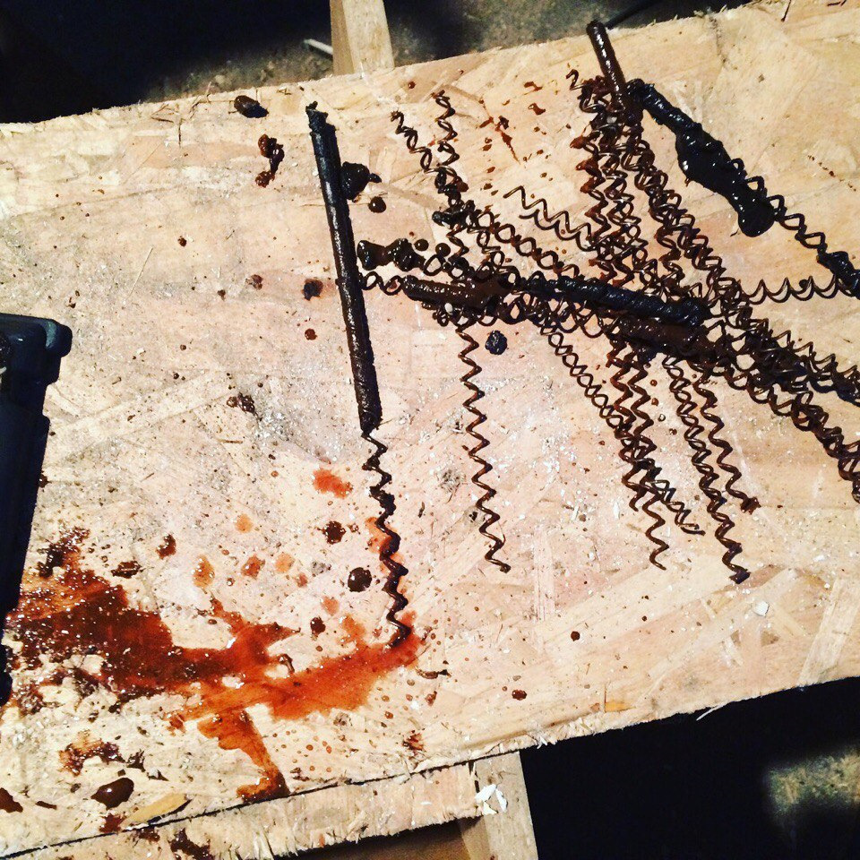

2.После снятия крышки аккуратно вынимаем спиральки, зачастую они не в важнецком состоянии.У меня лично первый, второй, пятый и шестой ряды были забиты, всем чем угодно .Герметик (анти-течь), ржавчина и еще пара десятков единиц плотных частиц, таблицы Д.И.Менделеева.В общем вынув спирали я немного приболдел от обилия пробок в нем, если бы мои сосуды так забились, я бы не то чтоб жить я существовать не мог.
3.Промываем трубки растворителем или же гашёной содой, Вымываем водой, часть трубок пришлось пробивать автомобильным компрессором (
4.После чистки собираем вычищенные спирали обратно в трубки печки, и прогоняем трубки водой по второму кругу.
5.Обезжириваем прокладку радиатора, щедро но не без фанатизма промазываем желобки масло-стойким герметиком и оставляем на пол часа в теплом помещении.
6.Одеваем крышку обратно и так же аккуратно загибаем лепестки на место.очень важно при всех выполняемых операциях, работать в перчатках, а так же постараться не загнуть ребра радиатора .

Дело в макаронинах внутри трубок
Я боюсь что их вообще там нет))
Вскрытие покажет ))))
FelimonLapkin
Плюсом еще- медные(родные) трубки. ) Все ЭТО вместе с завихрителями дает нужный эффект. Аналоги медь НЕ используют-экономия. ( Обжимать хорошо придется. Иначе- может и ЗАсопливиться. В остальном-удачи.
