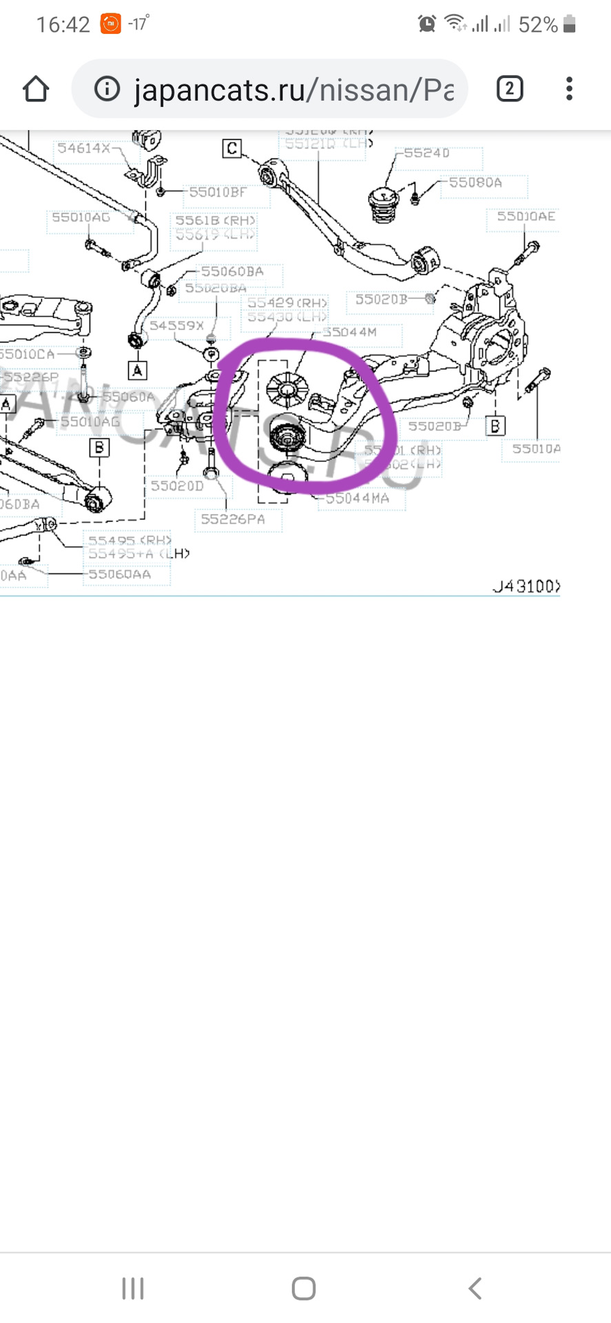

Из восьми задних поперечных рычагов я сделал четыре, заменяя надорванные сайлентблоки нормальными.
Для продольных рычагов использовал
имеющие размеры:
внешний диаметр — 70 мм
внутренний диаметр — 14 мм
длина — 70.5 мм.
Отдал токарю, который обточил до нужных:
внешний диаметр — 69,1 мм
длина — 62 мм, всего за 300 рублей.

Мерседесовским сайлентблоком какой заменили?
На продольных рычагах
Эти?
Да
Идеально подходит?
Внимательно пост почитайте
Да вот именно что не понятно
Что непонятного? Там даже фото сайлентблока продольного рычага с нужными размерами
А мерседесовского то какие размеры? Простой вопрос вы этот мерседесовский поставили в задний продольный рычаг без подточек и переделки?
Нет, нужна доработка.

А до этого размеры мерседесовского приведены
