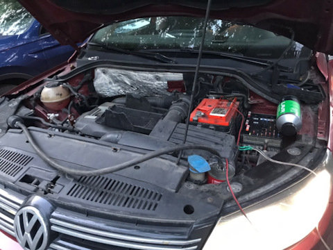

Регулятор давления топлива Не устанавливается на данный автомобиль:
Запрос обработал эксперт Чихирев Александр Юрьевич
Отдельного клапана у моего ТНВД не существует.
Меняю ТНВД.
Делать буду по мануалу:
vwts.ru/articles/fuel/caw…or_davleniya_topliva.html
Закупил:
Фирма Код Описание Кол-во Цена
Bosch 0 261 520 472 Насос высокого давления бензиновый 1 9256
Ina 711 0294 10 Толкатель топливного насоса 1 1391
VAG 06E 127 065 G Штуцер насоса топливного 2 737
VAG 06J 127 501 AA Топливопровод 1 3344
VAG 06L 127 065 Штуцер, соединительный 1 657
VAG WHT 005 184 Прокладка топливного насоса 1 189
Krauf KR0051M Модуль в сборе с бензонасосом 1 6298
