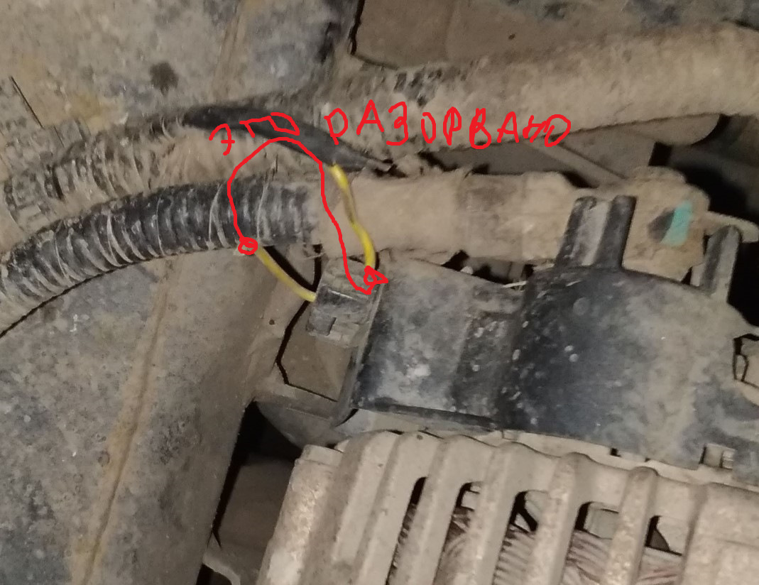

При включении зажигания, не горит индикатор акб на приборке, при этом зарядка акб есть, когда запущен мотор, смотрю на бортовом 14.2В. Предохранитель целый. Куда копать?

Были случаи, что не было зарядки, подытожил факты отсутствия и получилось, что ее не было при запуске авто на горячую, когда обороты после запуска холостые, в моем случаи около 600-700. А после перегазовки — заряд появлялся. Все элементарно, в этом случаи не было напряжение на обмотки возбуждения, а при перегазовке оно появлялось, а напряжения возбуждения при пуске не было из за обрыва провода индикации аккумулятора, при пуске обмотка возбуждения питается от акб через цепь индикации… Причины на картинках.
Провод тупо перетерся в зажатых жгутах, но потянуть его не давал хомут, он зажимал часть провода, убрал хомут и все обнаружилось!
Восстановил контакт и теперь под нагрузкой на холостых 13.9, а было 13.5, мелочь а приятно 😀

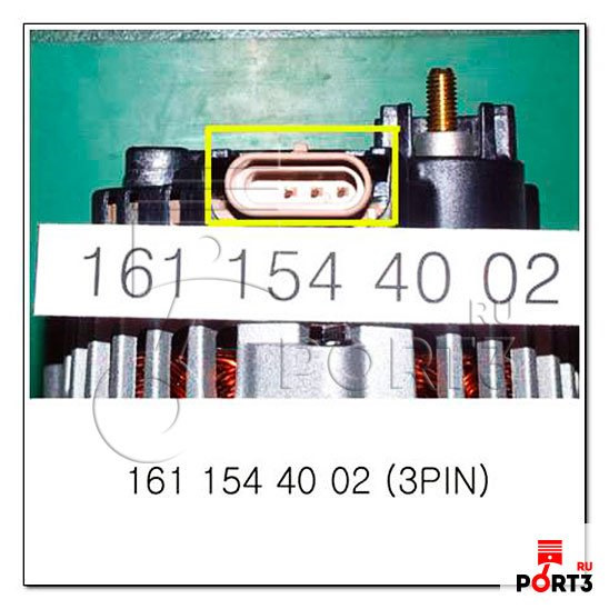

На колодке генератора 4 или 3 контакта. Задействован только один и он идёт на приборку, на лампочку. Скорее всего где то окислился контакт. Перегоревший диод, мало вероятно.

))) ну это ваше право! я не думаю чтотна малоточную сигнальную линию поставили предохранитель. Еще вариант провод отгнил в штекере. Если не лампа, то штекр, при условии что у вас есть зарядка! Из гены выходит штекре управления, три или четыре контакта, нужно схему смотреть.
У меня бензин — 3 контакта.
Ещеб их распиновку.
ХЕ недавно у меня пропадала зарядка при старте горячего двигателя на холостых оборотах я писал об этом, вот и звезды сходятся потихоньку. может гена и не причем а цепь контроля лампы генератора…

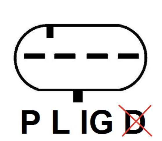

у тебя последний Д не используется этот контакт отслеживает напряжение на клемах акума, вроде как по ссылке ниже.
Вот используется ваще только один L и все на колодке больше нет проводов!
В колодке один провод?
Аха, смотрите фотки ;-) сам в шоке.

на КуКу про контакты генератора: kyron-clan.ru/forum/index…-обгонная-муфта/?p=705227
Как не крути, значит средний должен быть лампочка.
я так понимаю. будем смотреть что с ним не так.
