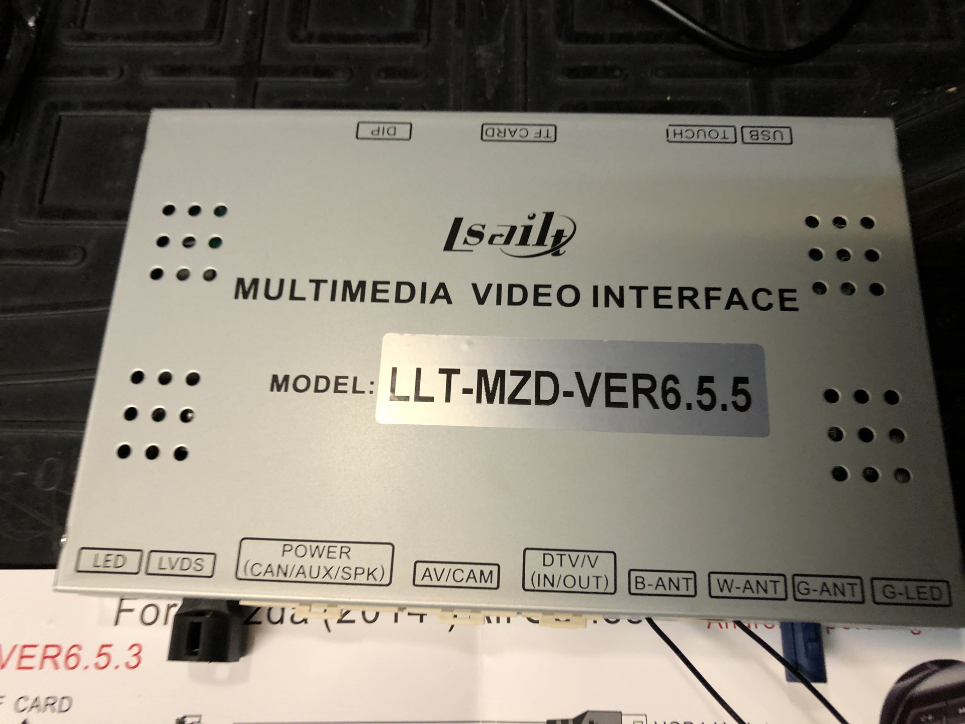

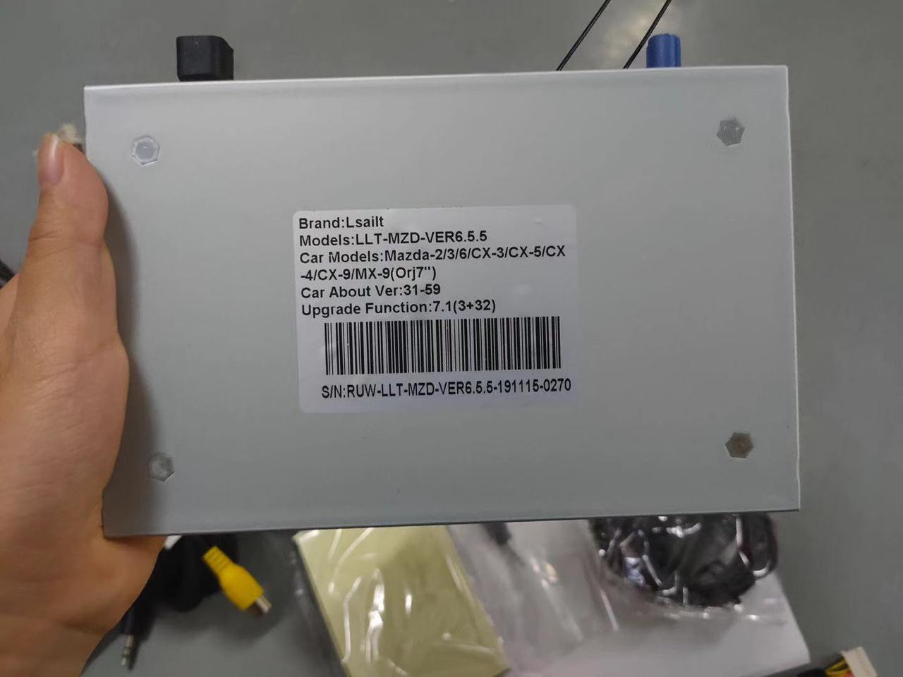

В общем по максимально привлекательной цене в честь 11.11 — заказал себе блок навигации от компании Lsailt, все блоки именуются сокращёнными названиями под автомобиль, например Lsailt-mzd ver.6.5.5 в моем случае. У меня в данный момент новинка этого блока, горячая только с конвейера дядюшки Ляо.
Купил я его на прямую у производителя, поэтому цену называть я не буду. Но в целом я не где не смог найти никаких подробных инструкций. Все что известно — эти блоки универсальные, то есть все блоки с индикацией mzd — подходят для всех автомобилей Mazda от 2 до cx-9.
В целом так как это новинка — я жду обновление и устранение багов от производителя, тем более, что новая прошивка уже выпущена, это как раз таки Android 7.1.2. (У меня 7.1.1.).

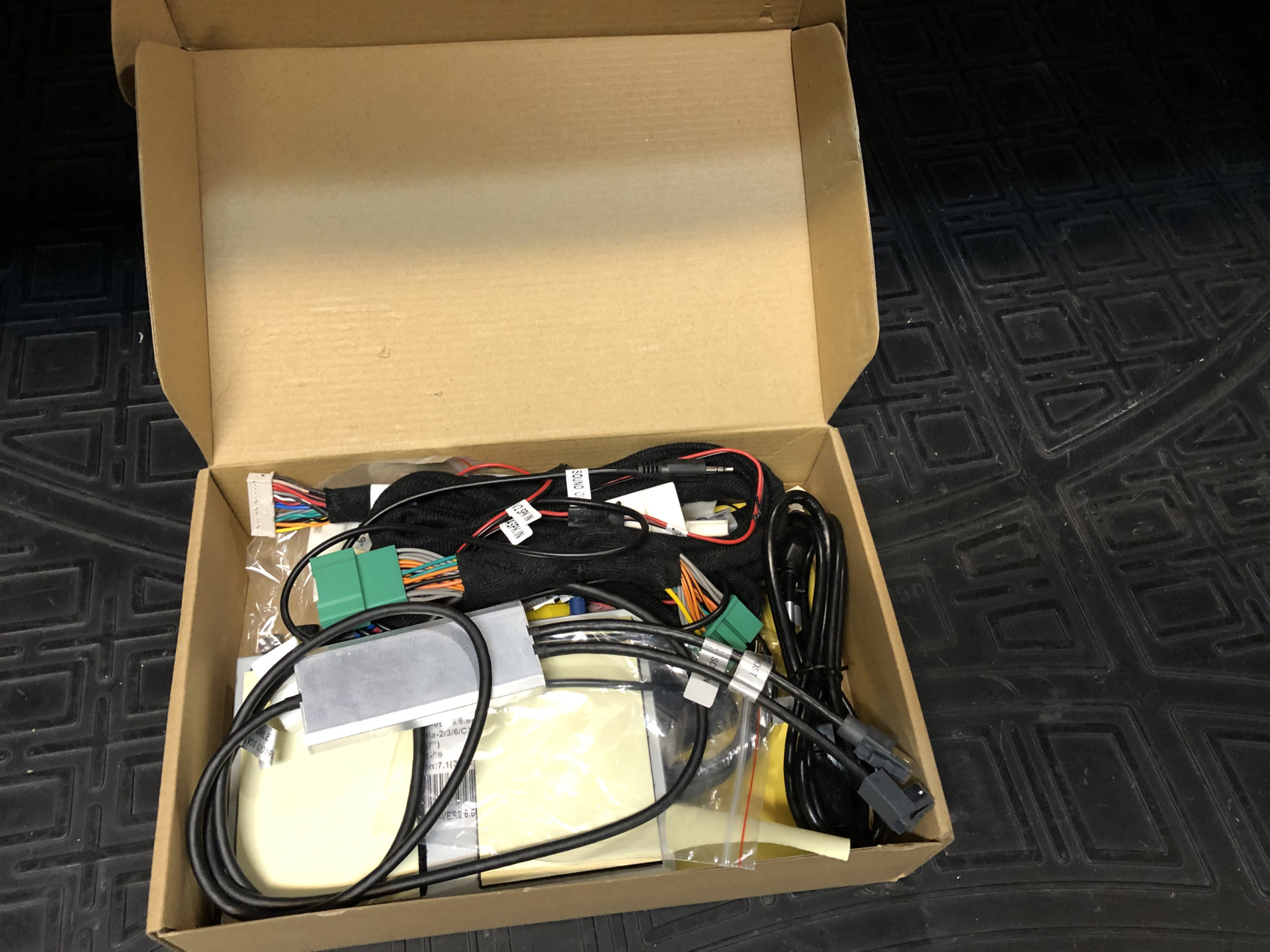

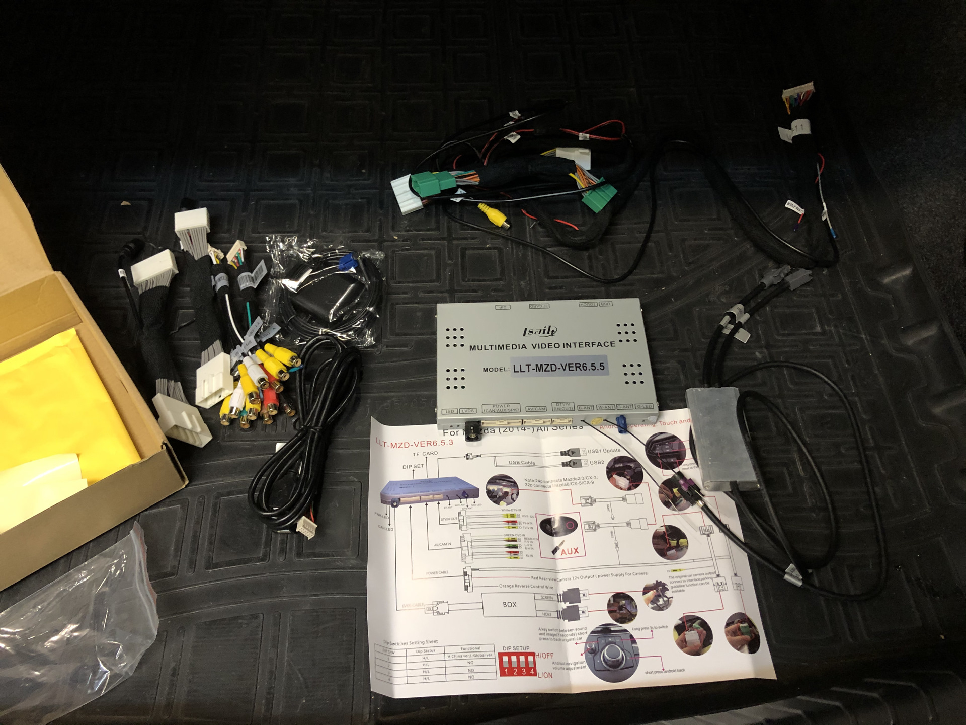

Набор навигационного блока lsailt-mzd:
Думаю мало кто мог видеть, но вся упаковка производителя вот такая вот, возможно для меня не стали заморачиваться, так как знали что почта России его не возьмёт в руки)))

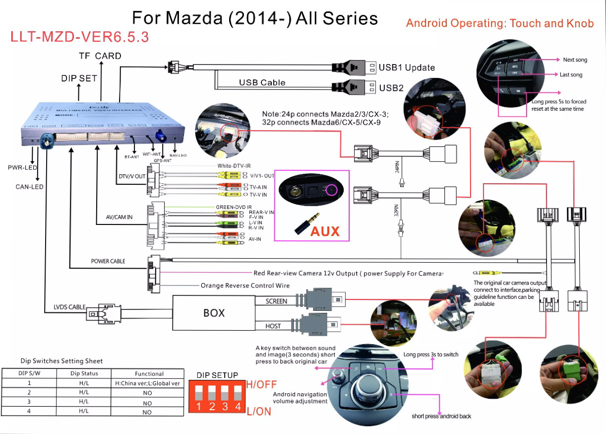

Этой комплектности достаточно для подключения Plug in Play:

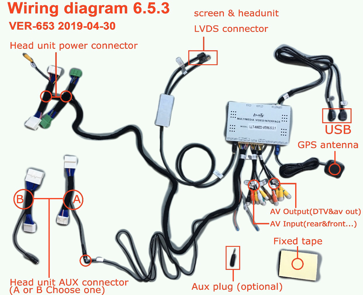

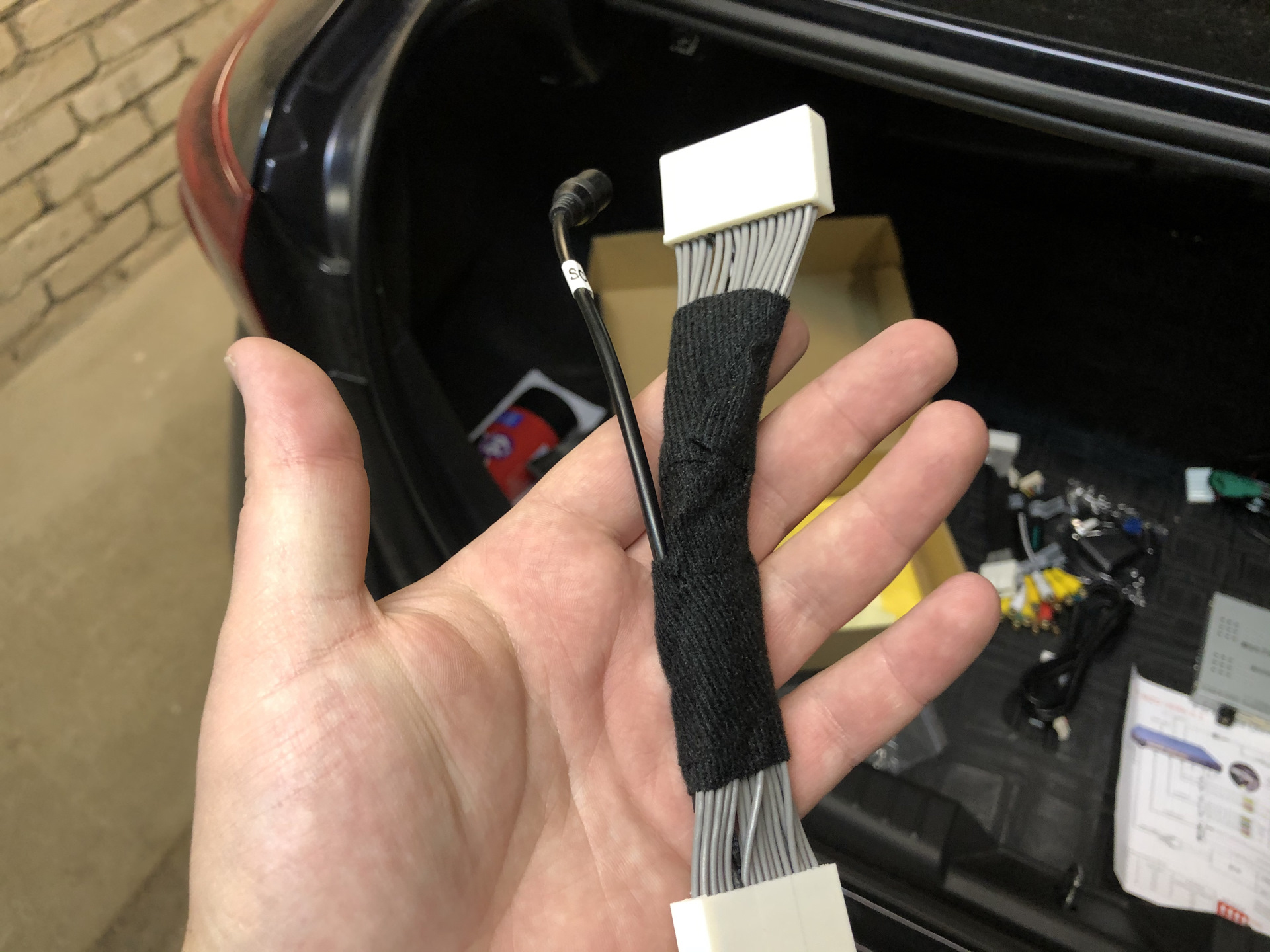

В комплекте видимо для универсальности добавлены два переходника 24pin и 32pin. На Mazda 3 — они нужны для подключения к блоку aux и usb в подлокотнике.
Инструкция в комплекте не совсем простая:

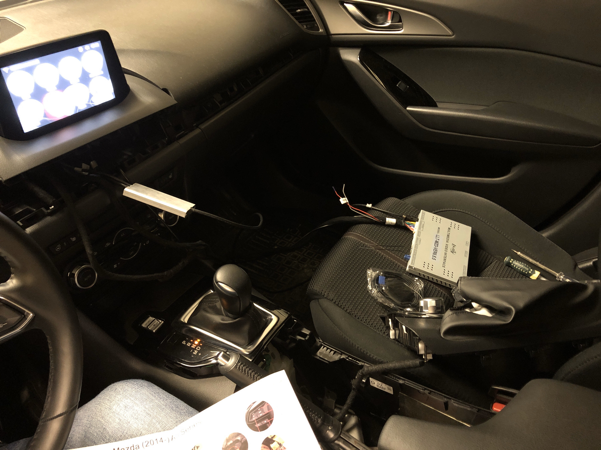

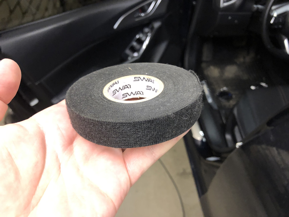

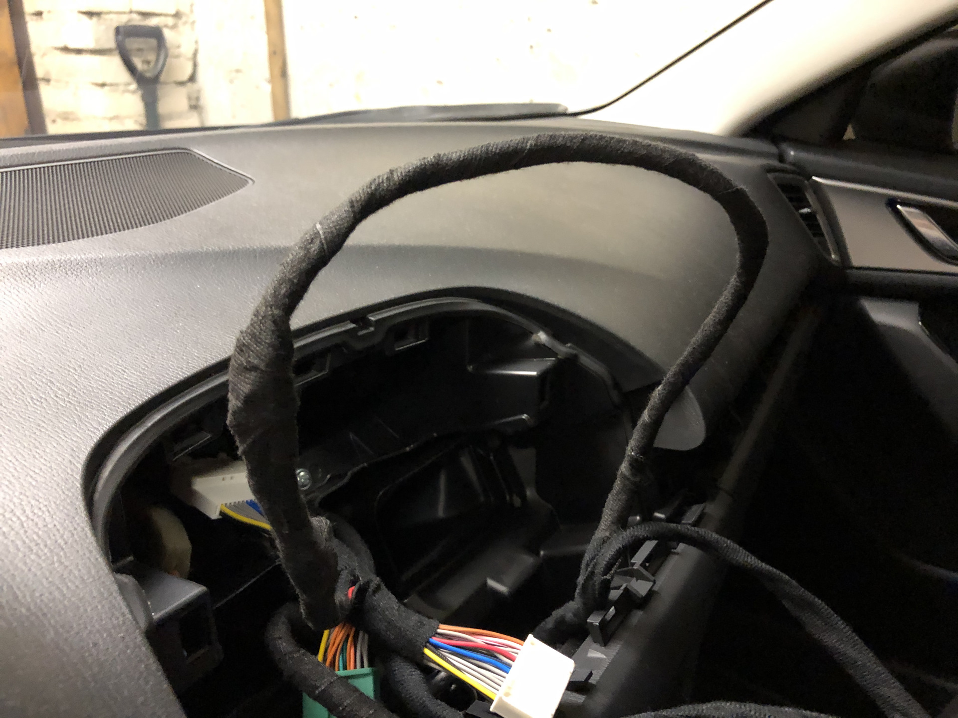

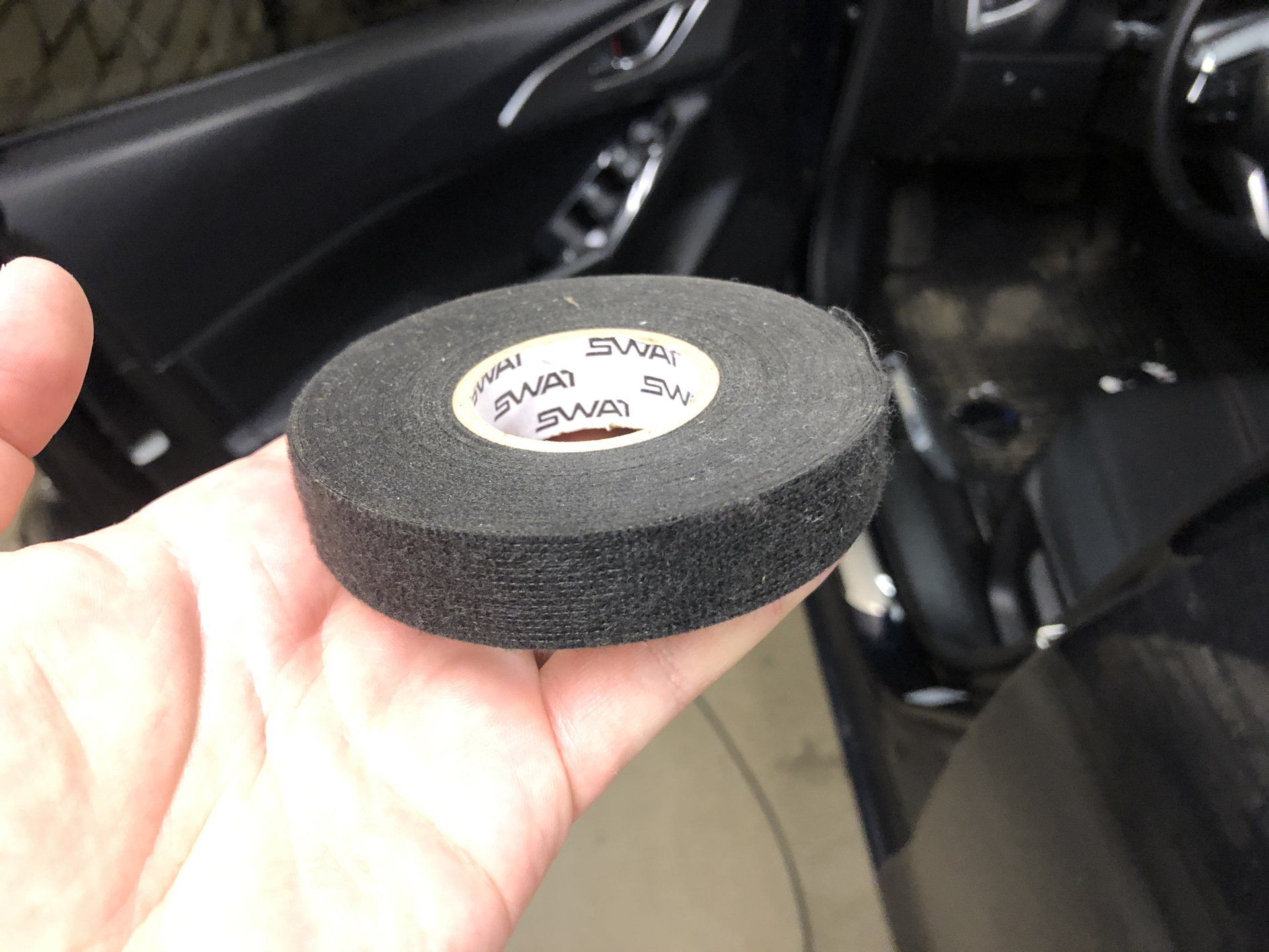

Для понимания я сначала разложил и подготовил всю проводку блока дома заранее и промотал ее дополнительно изолентой «антискрип» — не знаю на сколько она действенная, но что валялось то и намотал.
Намотал на не задействованные провода, а так же примотал провод с пинами для экрана — к основной косе.

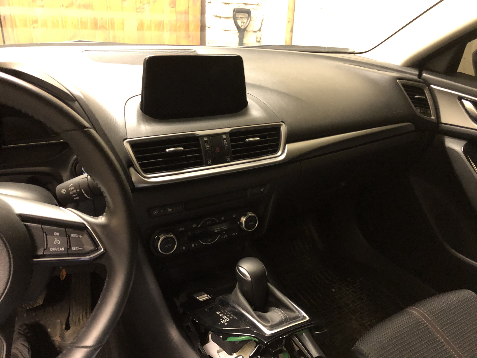

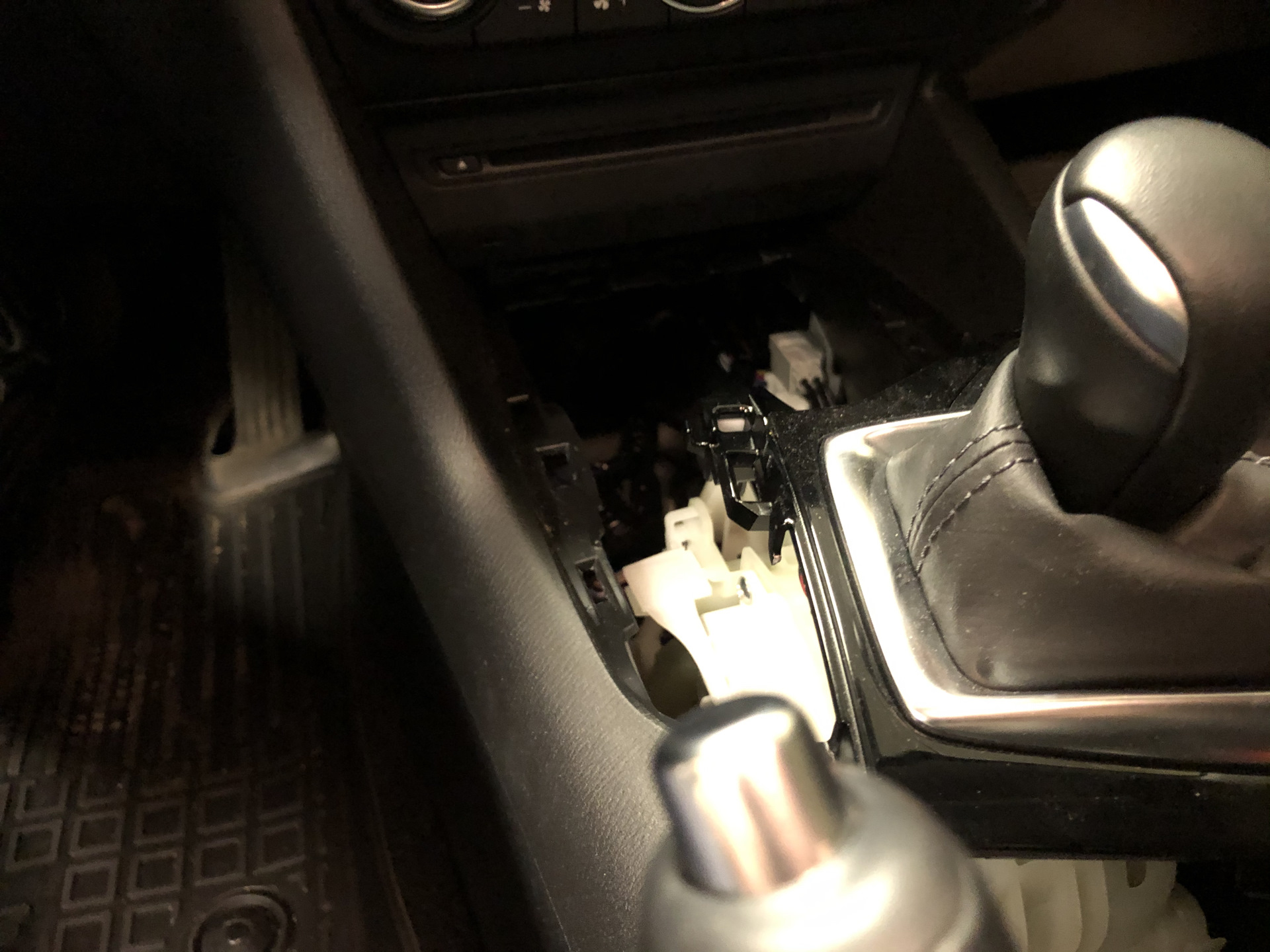

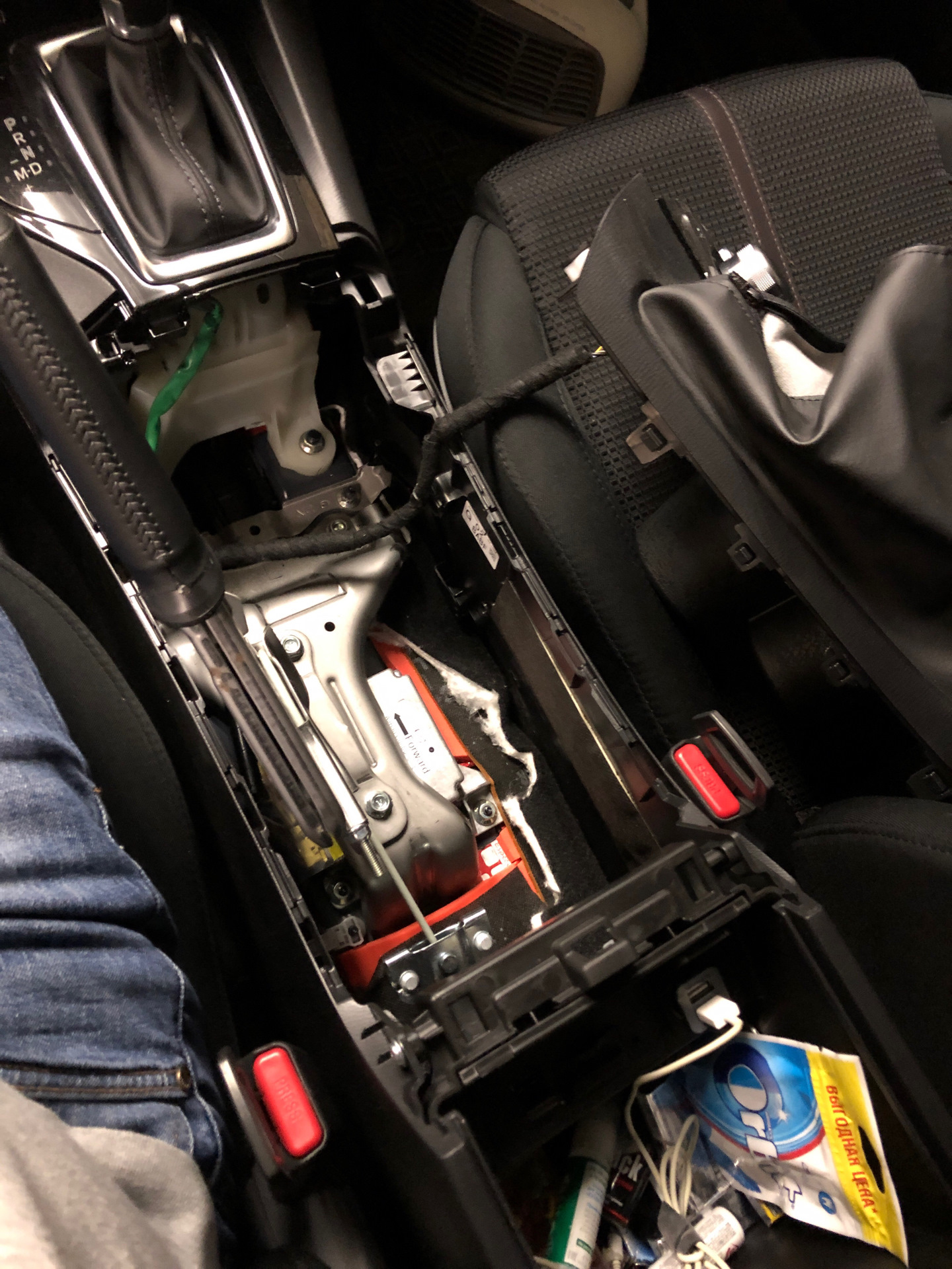

Про разборку пластика очень много пособий от тех кто устанавливал CarPlay. Снимается он очень просто — начинать нужно с подлокотника и по накатанной.
Разборка: (ВНИМАНИЕ, для разборки достаточно 2 прямые руки! Никаких лопаток отверток и ничего подобного не нужно!)

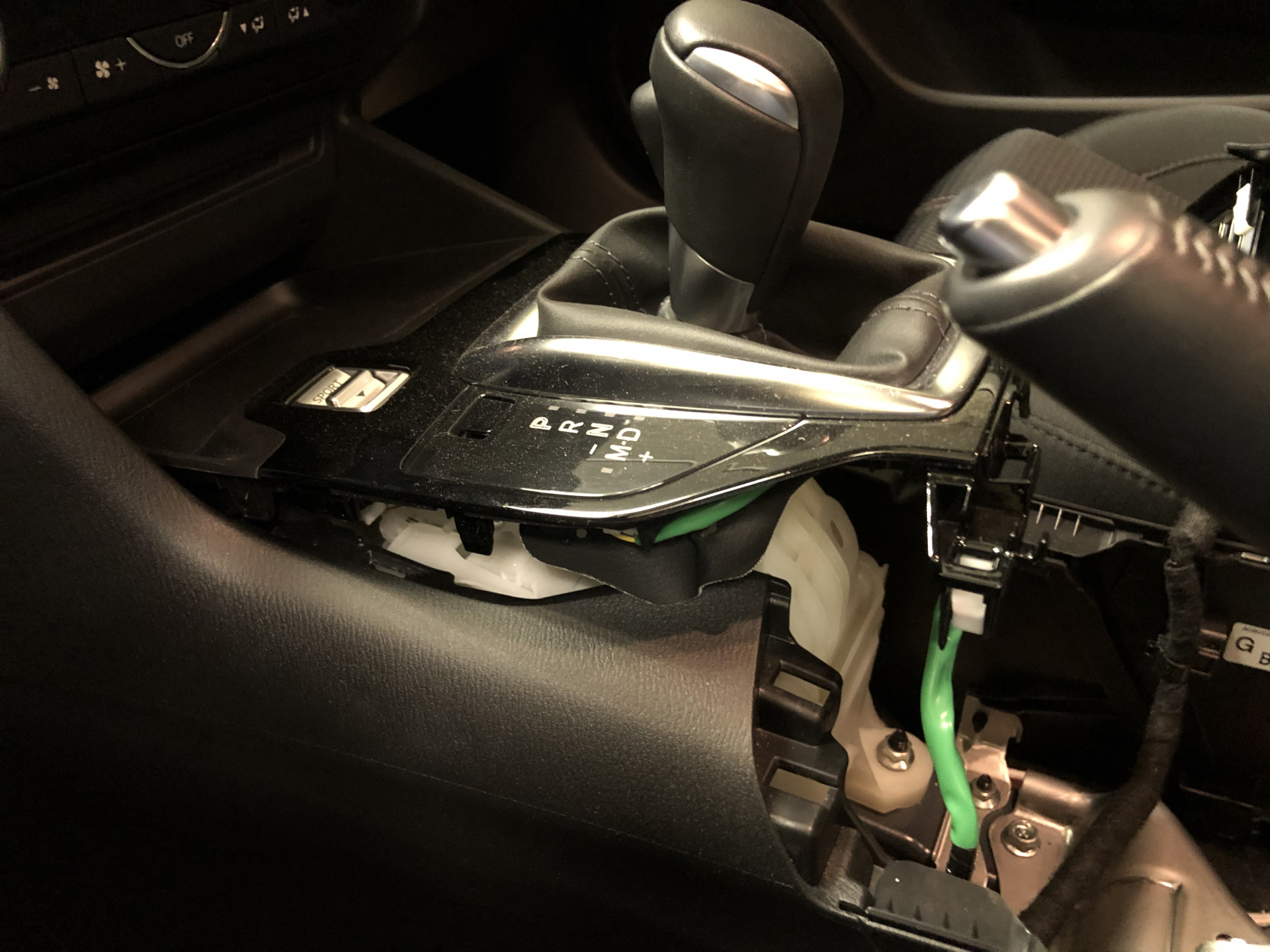

1. Дёргаем панель с подстаканниками из отсека подлокотника вперед и наверх, далее расстёгиваем молнию на ручнике и поднимаем ручник.
2. Снимаем панель аккуратно с рукоятки ручника
3. Тянем вверх панель АКПП, подлазим под неё пальцем и жмём кнопку разблокировки ручки АКПП, далее переводим рычаг в болложение Drive (D) и поднимаем всю конструкцию наверх.
Достаточно просто повернуть вправо эту панель для установки блока.
4. Дальше я завафлил и забыл сфотографировать снятие центральных дефлекторов обдува. Открываем перчаточный ящик и справа на лево тянем саблю назад постепенно идя к дефлекторам.
5. После чего вытаскиваем всю конструкцию сабли и дефлекторов. (аккуратно не забываем вытащить контактную фишку от кнопки «аварийки»)

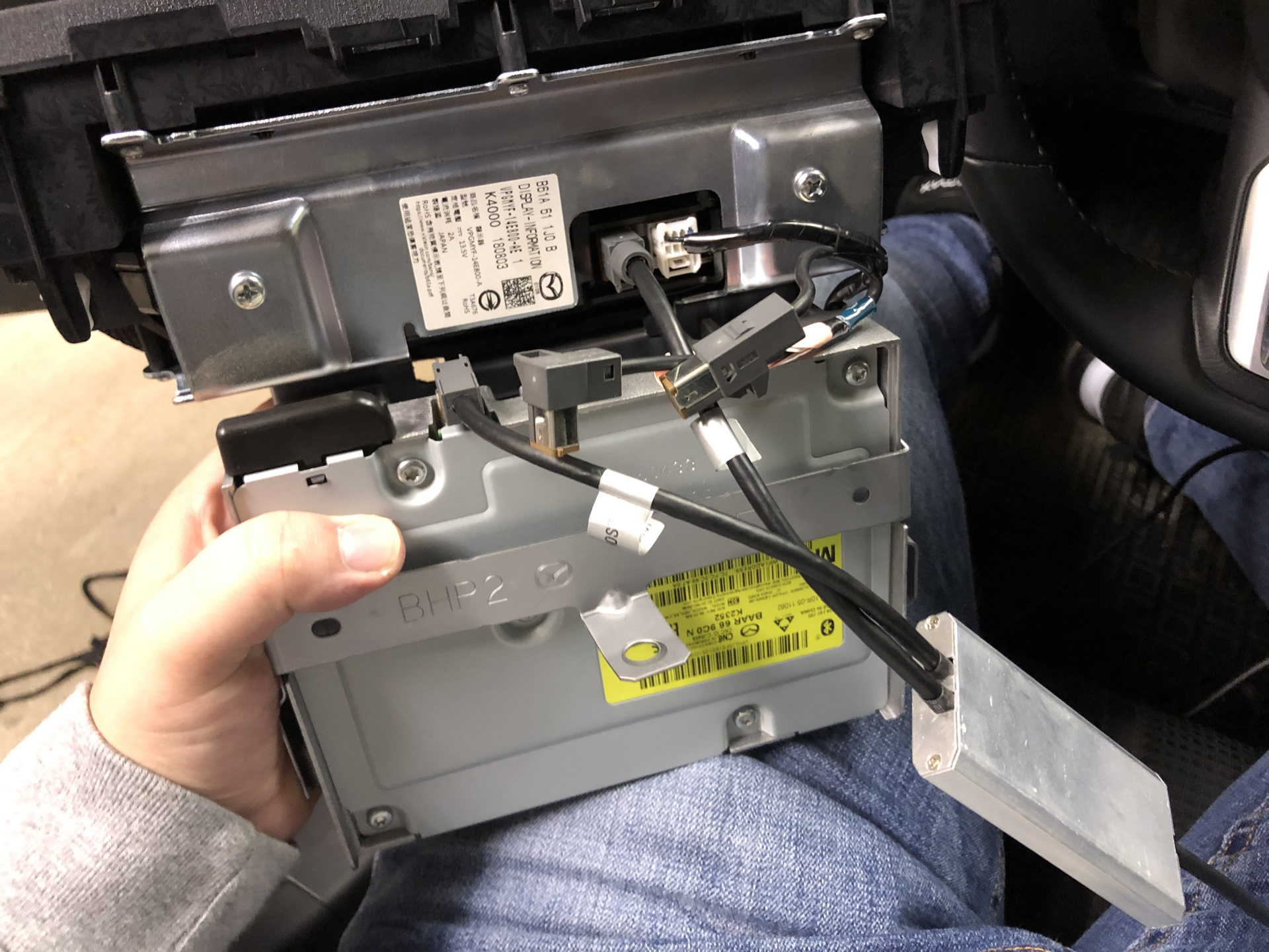

6. Сам монитор крепится одним болтом М8. Откручиваем и тянем на себя.
Делов на 5 минут по разборке.
Дальше начались варианты куда этот блок установить, что и как сделать.

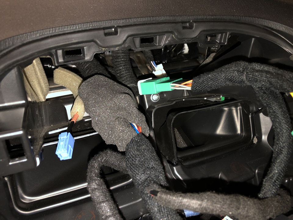

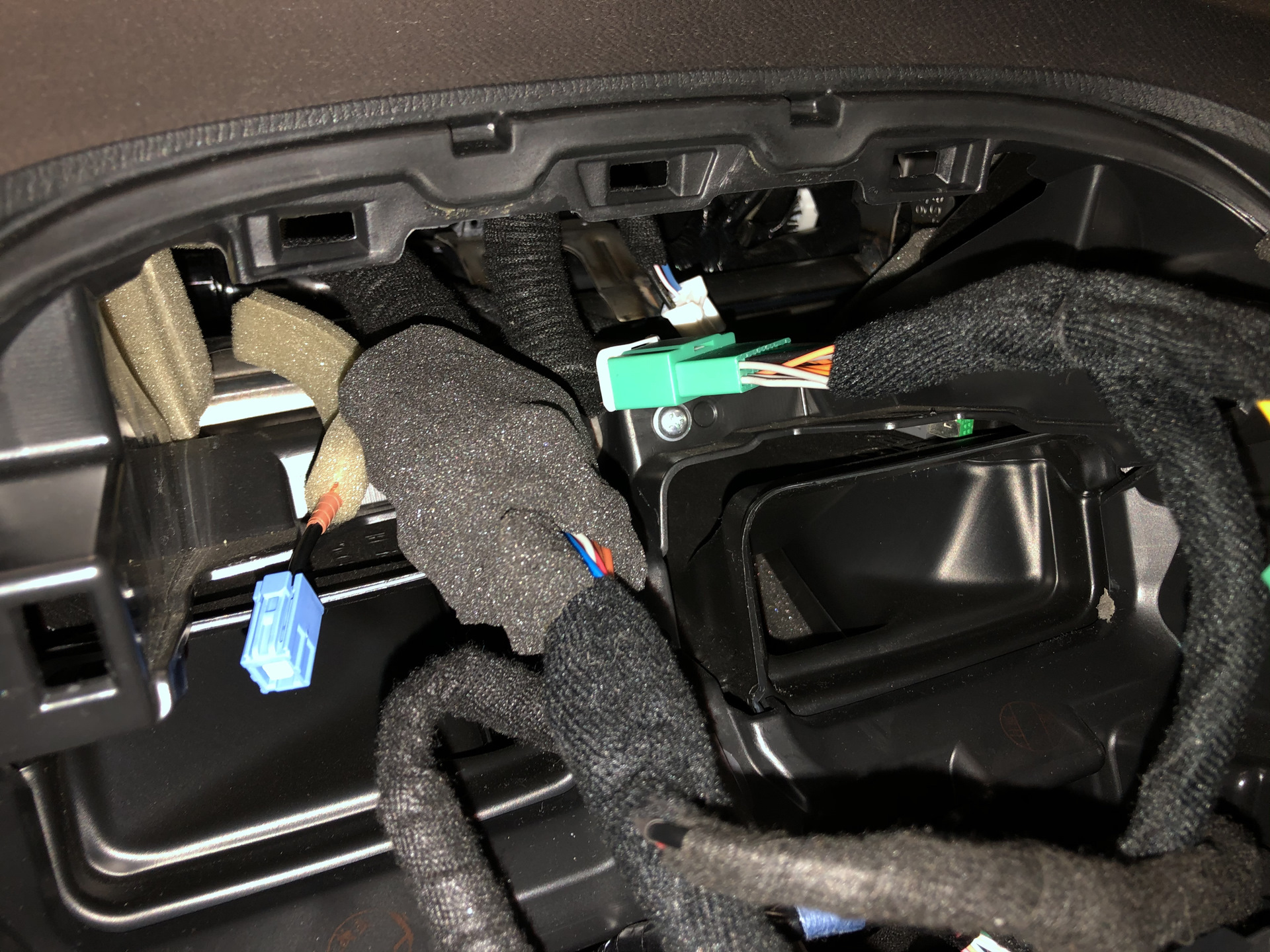

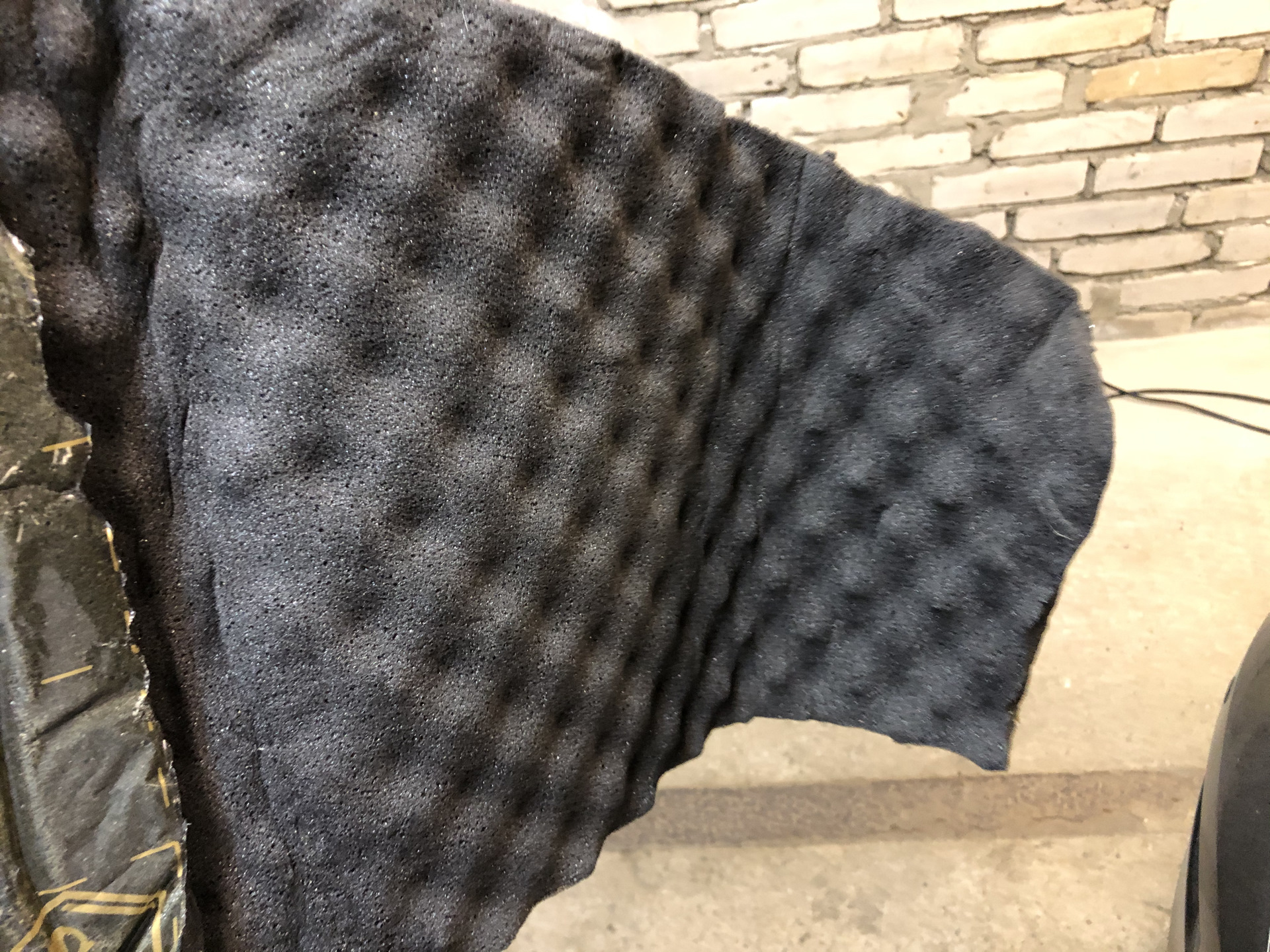

Я для своего спокойствия все фишки обмотал шумкой типа «ромб», чтобы ничего не гремело не дрибежало.
Самое сложное, что встало на моем пути, это куда подключать контакты (Screen и Host), но все гениальное — просто. Подключаем их вместо штатных в монитор.
Штатные разъёмы я на всякий случай заизолировал и обмотал сверху антискрипом.

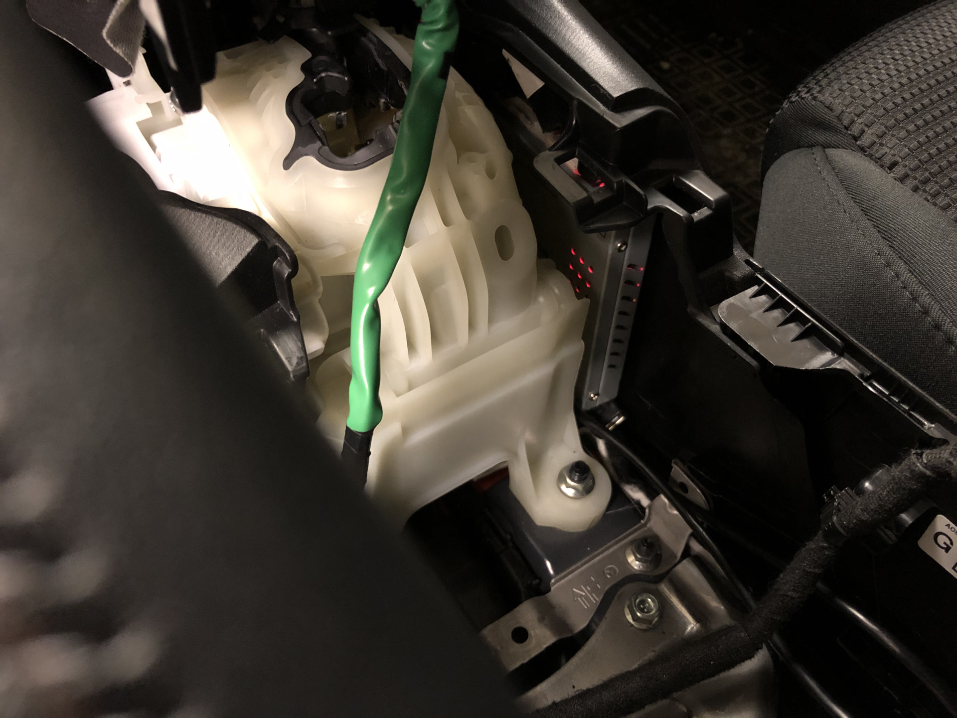

Проложил я проводку как сказано в инструкции по установке к CarPlay.
Сам блок я уложил справа от коробки АКПП. Туда идеально хватило проводки, а так же сам блок лёг туда как родной. Крепится он к боковой стенке на липучку из комплекта.

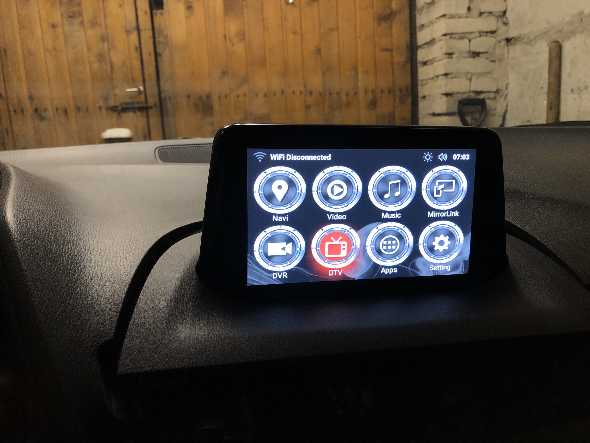

Незабываем перед этим проверять себя и тестить целиком работоспособность блока:
У блока есть 2 мода:
1. Под оригинал, для экстренных функций.
2. «Полноценный» Android.
Дальше собираем все в обратном порядке. Внимание не забываем аккуратно укладывать новую проводку в том числе, во избежании появления новых зазоров.

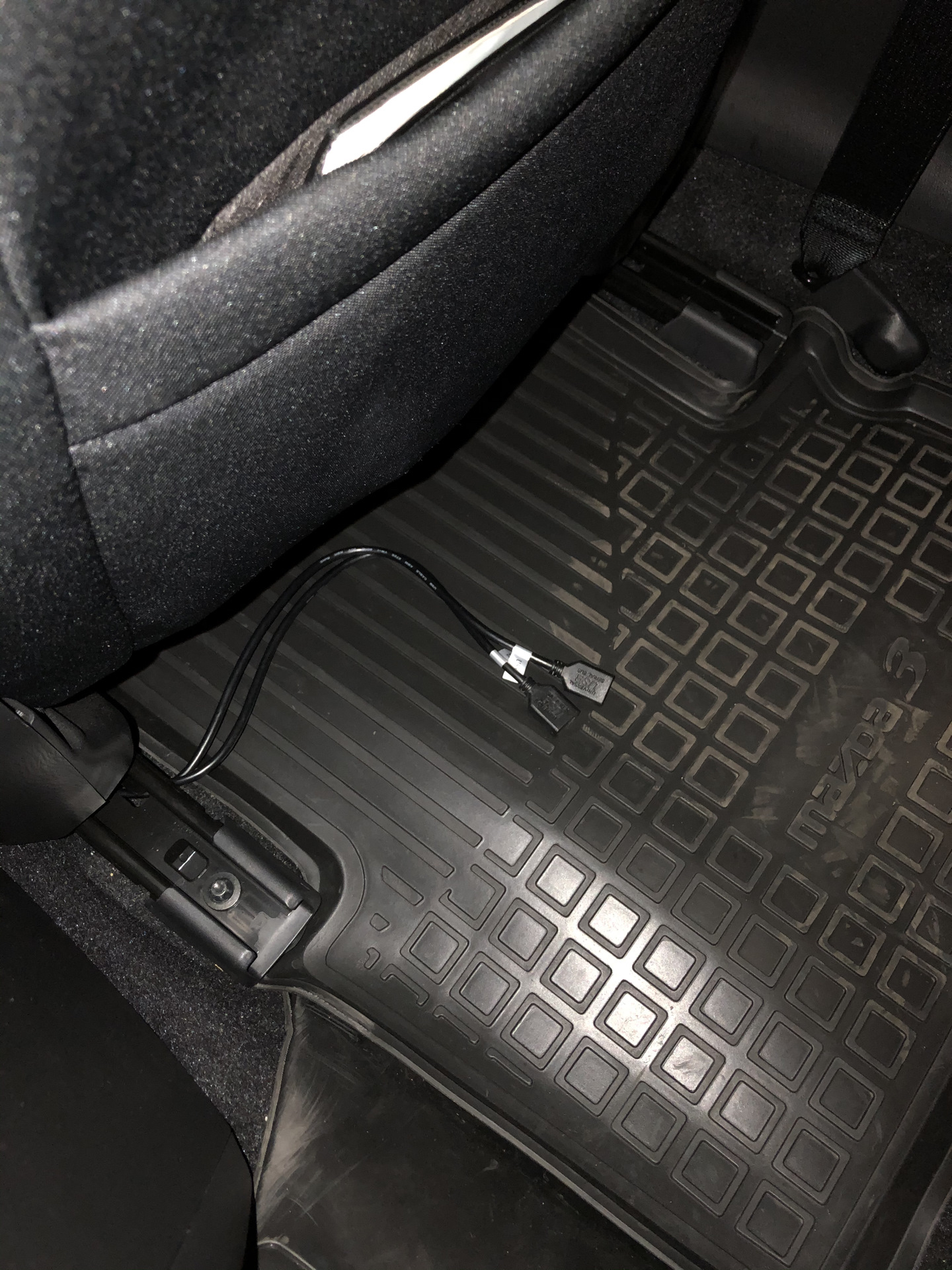

В комплекте так же была коса usb провода, мной было решение протянуть их назад — чтобы убрать дискомфорт пассажиров при зарядке телефона.
Окончательный вариант прокладки usb я так же не зафиксировал на фотографии, но установил я из в переднее пассажирское сидение. (Сделал что они зафиксированы в сидении и при этом сидение полностью функционирует.)
Так как блок обновляется исключительно по usb — это вынужденная мера.

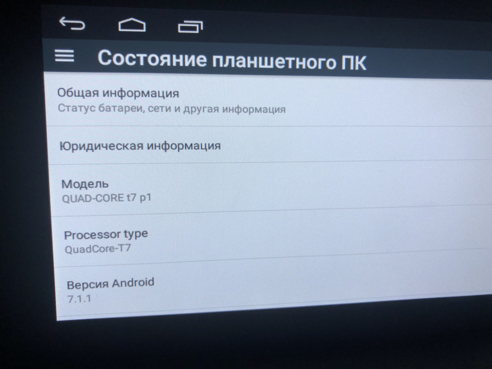

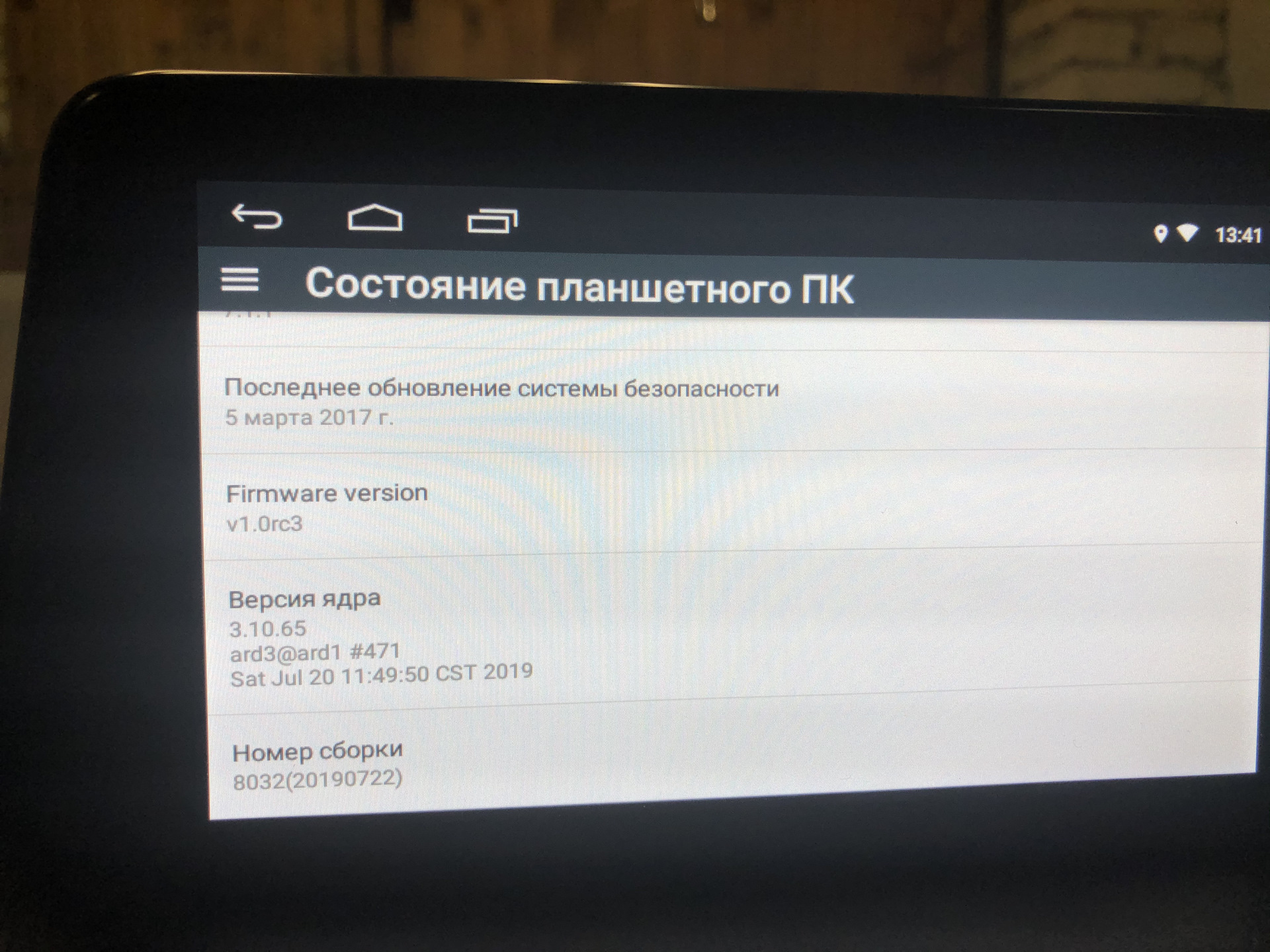

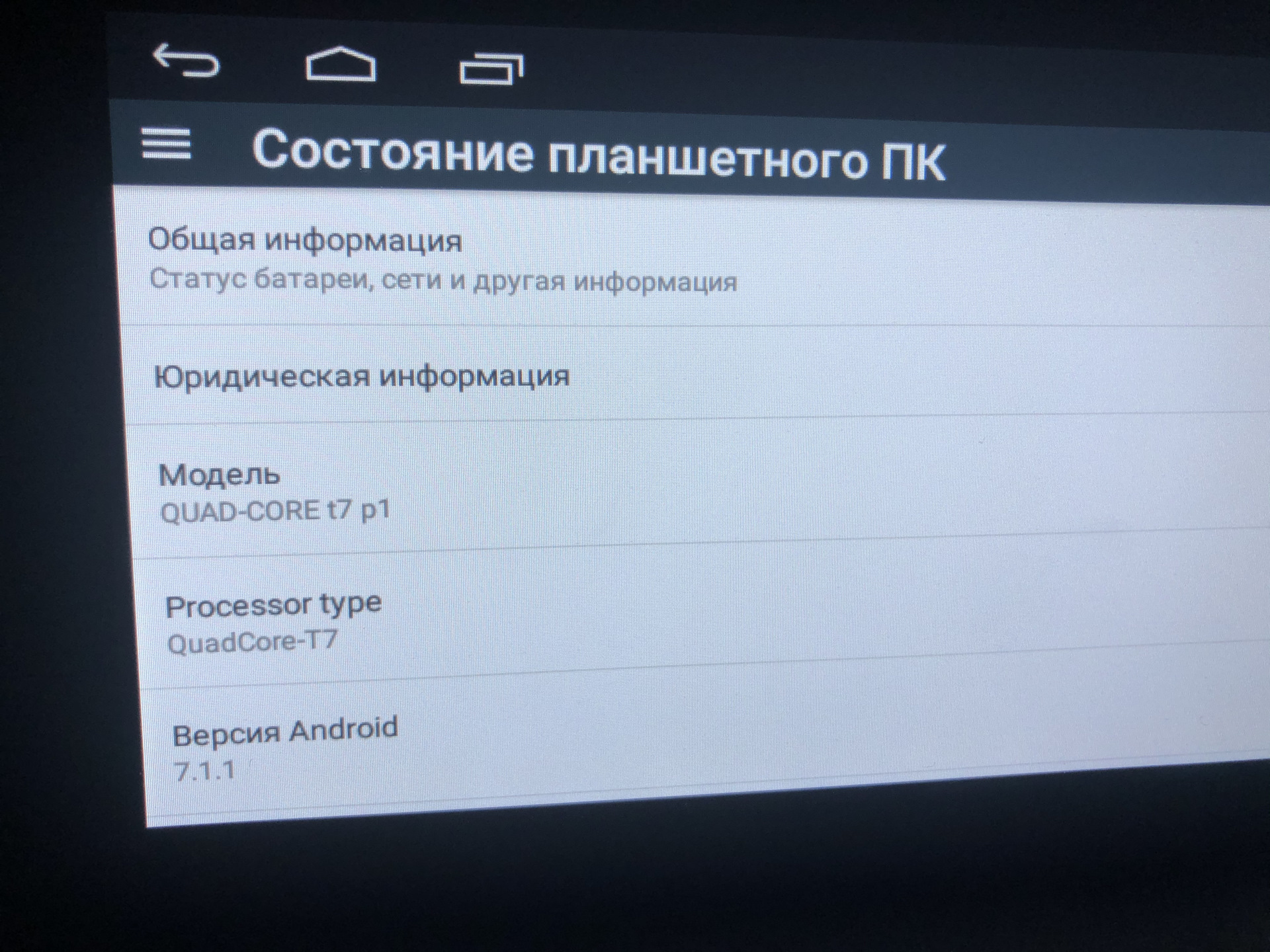

В целом мои характеристики:
Процессор: QuardCore-T7
Версия: (на данный момент) Android 7.1.1.
Номер сборки: 8032 (от 22.07.2019)

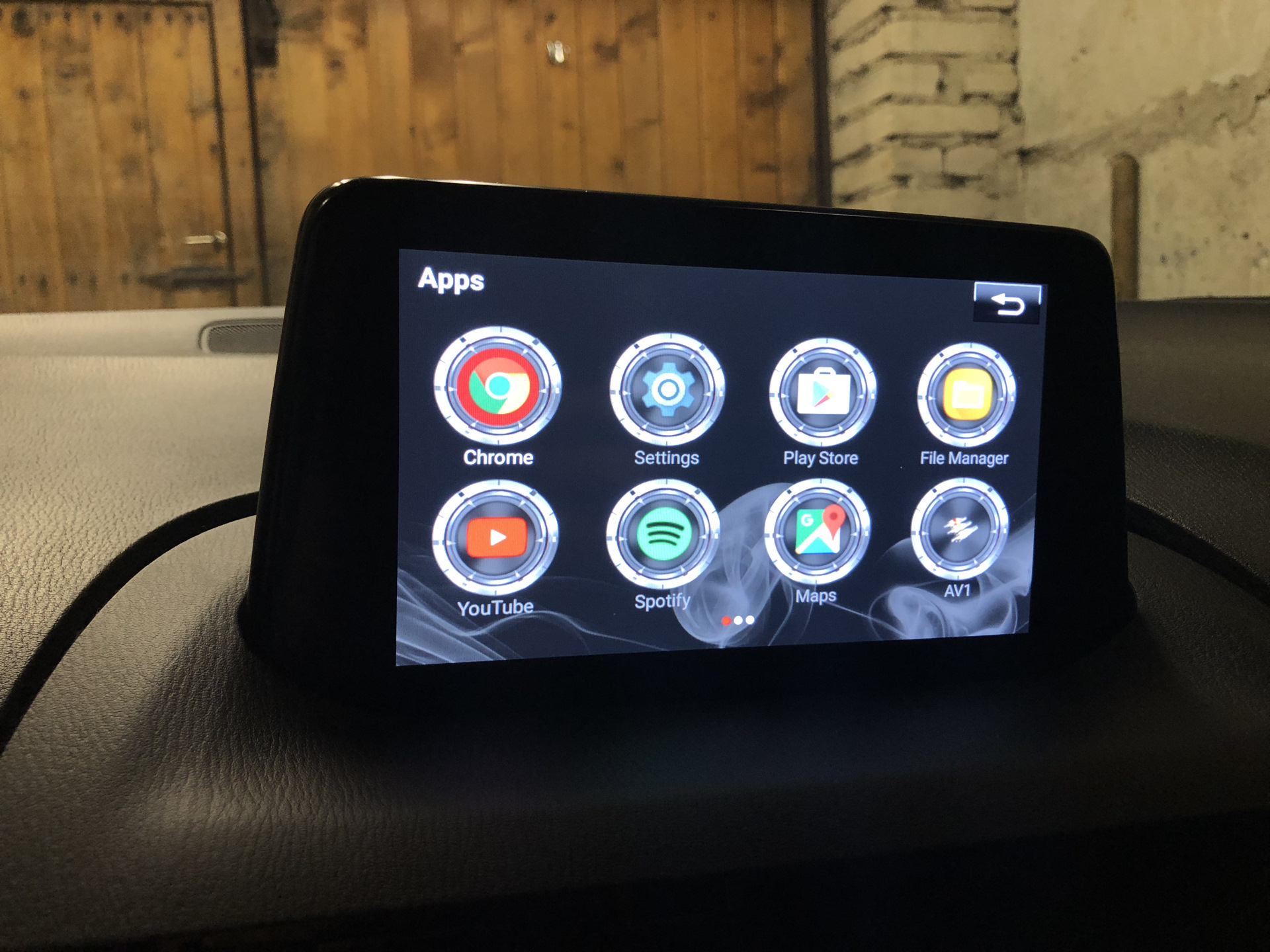

В системе Android — Touch работает даже в движение, а управление шайбой не менее удобное за исключением пользования клавиатурой.

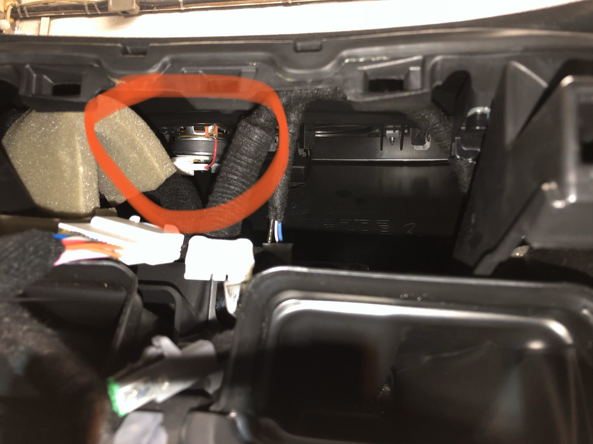

Многие пишут что мол музыка в Mazda отстой совсем, что нету в центре торпедо динамика, мол там заглушка.
Предоставляю вам опровержение:

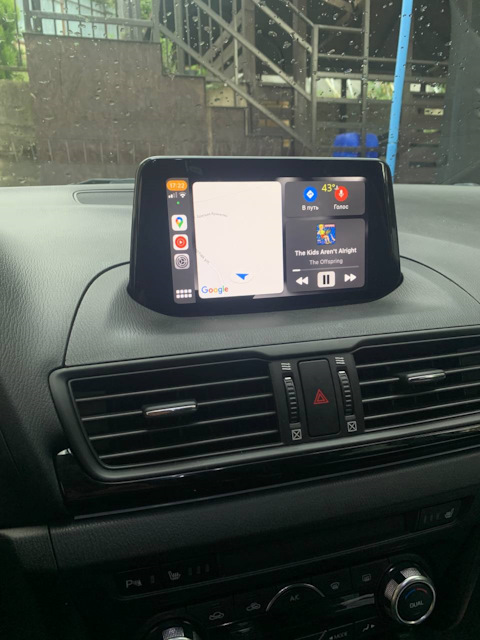

В общем динамик есть, музыка играет на уровне. Может быть это связано с рестайлингом, а может быть с тем, что не нужно экономить на комплектации…
P.S. Блок мной установлен с основной целью — получения Яндекс Навигатора и просмотра YouTube в дальних поездках. Так как я люблю путешествовать — эта мера вынужденная, тем более по цене не дороже CarPlay.

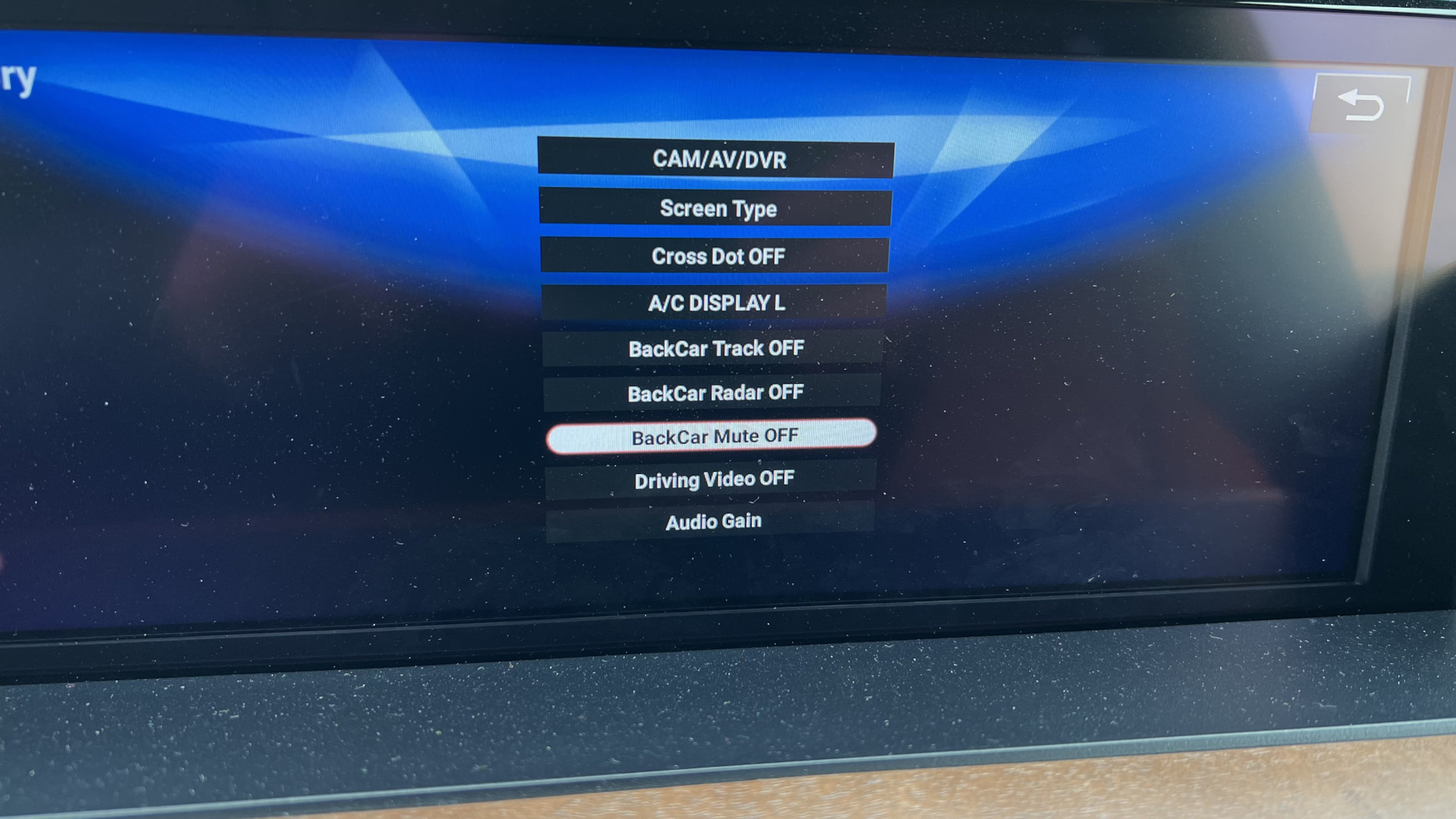

Добрый день! Может кто знает код к заводским настройкам?
Должно быть 0000
nkrivel
Приветствую, код 1630
1630 код настроек камер, монитора. Можете подсказать код остальных настроек?
Других кодов не знаю, а они существуют? Очень важный момент, код работает только когда есть интернет. Это же код входа в заводские настройки, а там не только камеры и монитор, так же и управление кнопками мультимедиа на руле и настройка звука и тыды Перешел на 9 андроид, особо не почувствовал разницы.
Код работает в офлайн режиме, однако менюшечка урезана до безобразия.
Да, Вы правы, для этого меню не нужна сеть. Возможно для активации пунктов необходимо использовать совместимые устройства. Что подключаете?

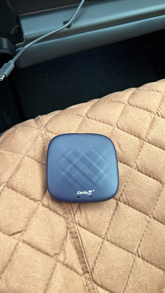

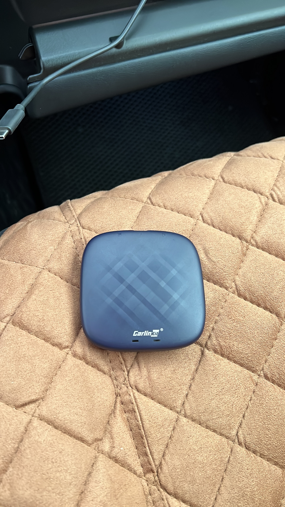

Пытаюсь подключить Carlinkit. А вы пробовали заходить в заводские настройки с кодом 1630? Если да, какое меню открывается?
Конечно я заходил через код и настраивал. Дело в том, что этот андроид специально заточен прошивкой по ГУ. Поэтому любые не предусмотренные для него устройства не будут поддерживаться кроме тех которые производитель и продавец привел в описании. Об этом я уточнял у продавца когда не мог подключить OBDII и модем. После подбора нашел идеальный для меня вариант. В итоге установил перепрошитый под телефон стикроутер и телефонную симку за 180 руб и 40 ГБ интернета. Каждый день ютуб и ТВ и фильмы, онлайн карты, навигация любая. гигабайт хватает с запасом! Я отказался от привязки к телефону, потому что, когда выходишь из машины то вся связь и интернет уходит с тобою и люди сидящие в машине слушают тишину 😒, а когда возвращается то происходит долгое переподключение. А сейчас роутер загружается вместе с включением ГУ. Важное замечание, ГУ может использовать либо модем либо wifi. Одно с другим несовместимо. Поэтому в усб1 подключен проводом OBDII и работает форскан, в усб2 подключен модем или роутер, (просто у меня оба устройства есть), а в усб3 подключен приемник датчиков давления в шинах. В целом доволен комплексом и удобством, ютуб в фоне играет и/или на разделенном мониторе и с навигацией.

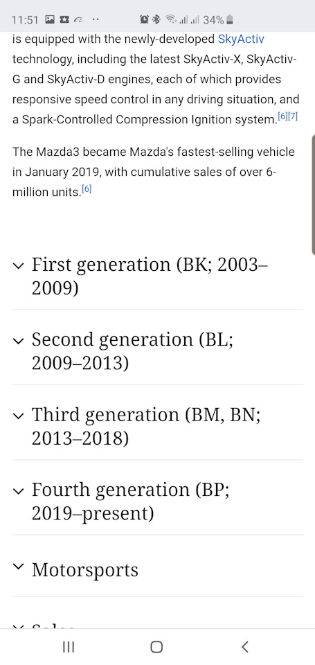

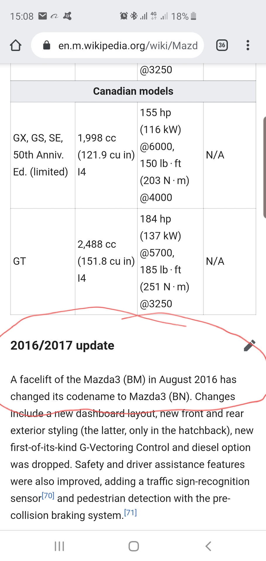

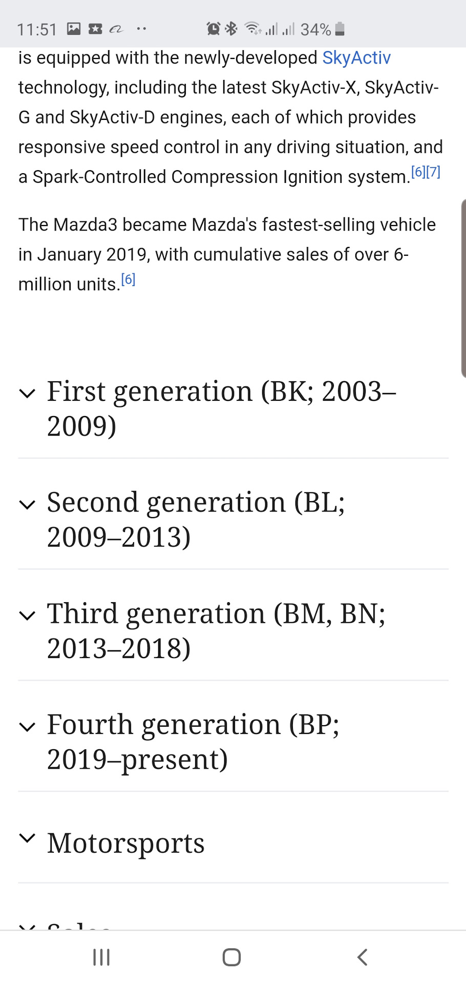

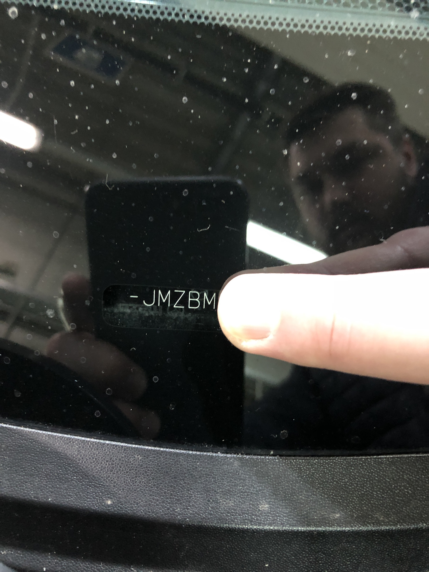

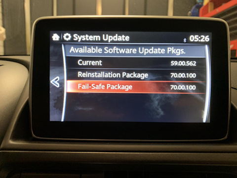

Сразу не увидел что BN, как минимум 59 версия, это хорошо… можно мой блок обновить, а то он выше 56 не работает… или андроид или штатная система
Почему BN… У меня BM рест.
Версия Mazda connect 70я стоит, которая последняя.
По поводу что кто-то ставил такой блок андройда вообще не нашёл. Колхозят все только новые магнитолы с дисплеем, а это совсем другая тема.
Ну рестайл это и есть BN
www.drive2.ru/l/457073581809992140/
Просто ваш вариант новое исполнение.
Нет.
BN это то что самая последняя модель вышла.
А у меня BM рестайлинг.
Фотку вина в доказательство приложил!
А значит у вас переходная модель между BM и BN. С пол года такие версии выпускали
Нет, с 2016 по 2018 такие выпускали.
Mr-Plush
Нет.
Mazda 3 2019 имеет код BP
www.copart.com/lot/55353179
вот вам тройка 17 года BN, в VIN коде увидете
Другой рынок другие правила. У неё есть отличия от моей версии. Возможно из за комплектации.
Зачем так рогом упираться если вы не правы… ну нет у меня под рукой, которая на российский рынок идет… кто то может вам скинет вин
Я не рогом, просто я указал, что у меня BM рестайлинг, и в России у нас нет BN в таком кузове как у меня, но вы мне обратное пытаетесь доказать)))
Я вам ничего не доказываю…говорю как есть… у вас переходной вариант между BM и BN

Вся штатная система осталась как и была, Android включается с помощью зажима кнопки «музыка» на 3 сек.
