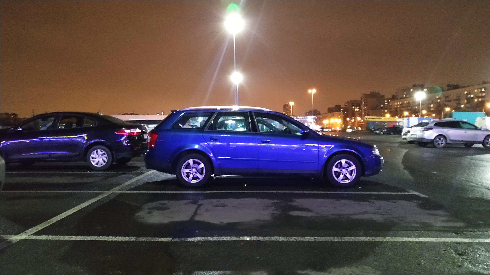

Всем Привет!
Машину я уже забрала чему собственно очень рада! =)
Столько прошло времени в ожидании, что уже даже не верилось тому, что машина у меня =)
Теперь мы катаем, гуляем и радуемся)

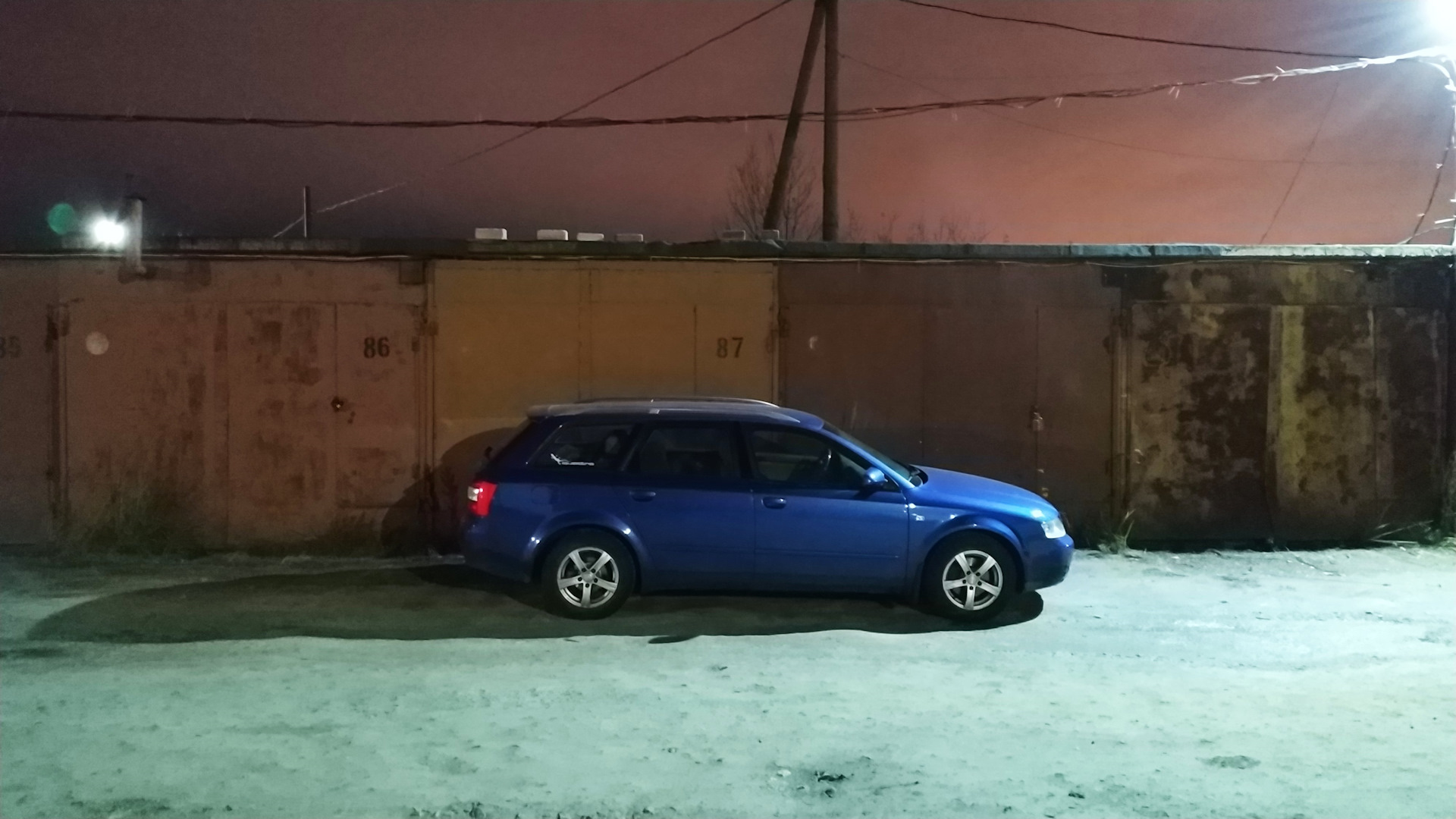

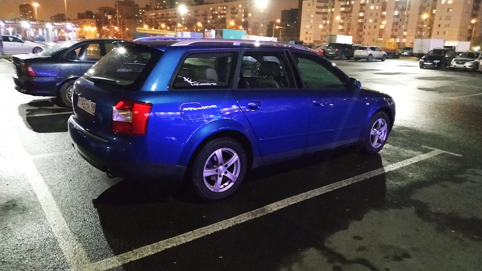

Первые фото после того как забрала машину:
Спасибо большое тем парням которые его сделали! Они старались)
Есть конечно ещё много чего того, что нужно доделывать как по кузову (в частности, это нужно дотягивать левый лонжерон и немного ещё правый. последствия прошлого дтп =( но на эту доработку пока денег уже не хватало. Но позже обязательно это сделаем ) так и по разным мелочам.

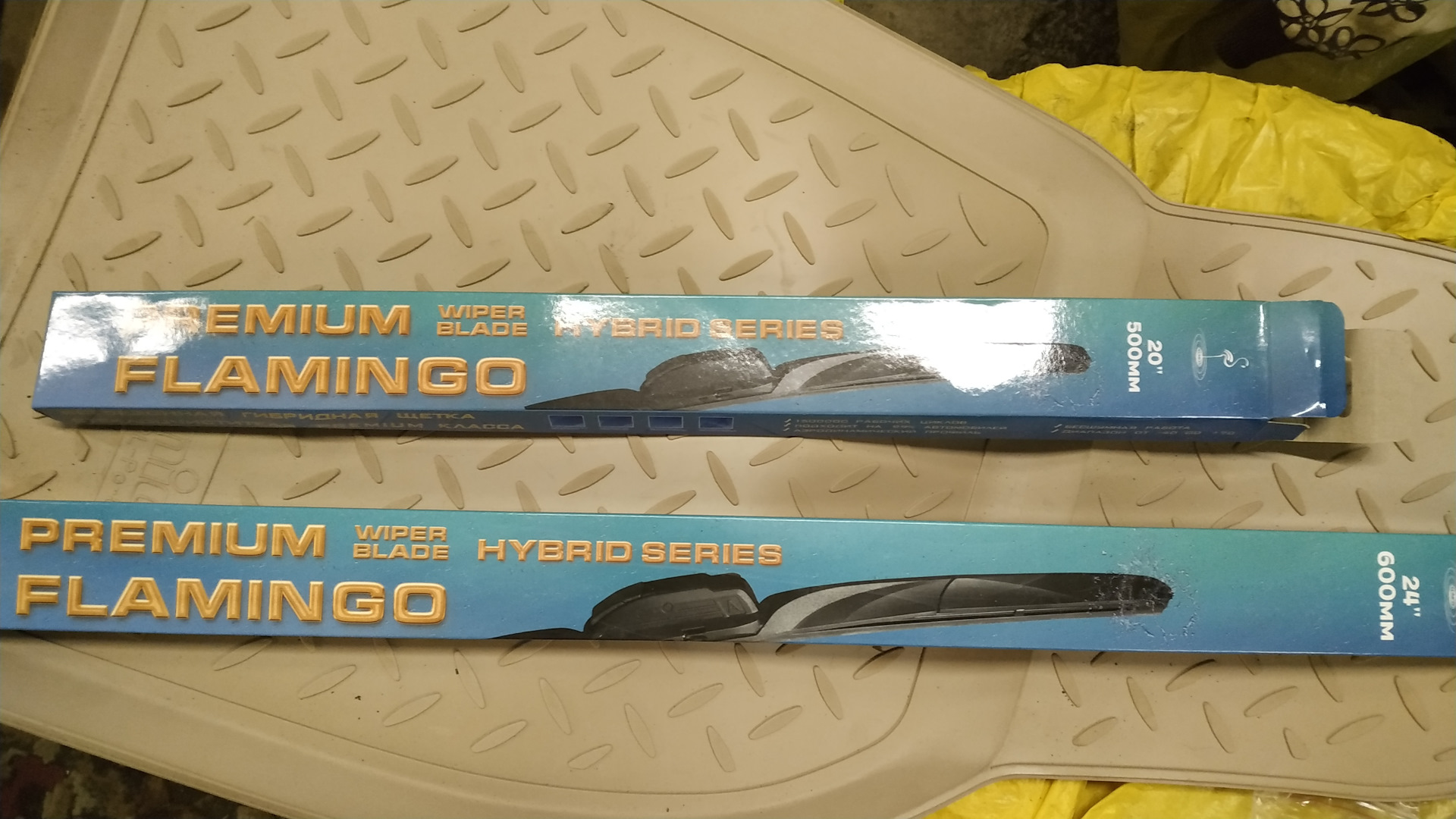

После покупки масла была найдена в хорошем состоянии трапеция дворников. Обошлась совсем не дорого.
всё в рабочем состоянии. Так же были куплены сами щетки. Старые уже тоже умерли.
Щетки дворников:

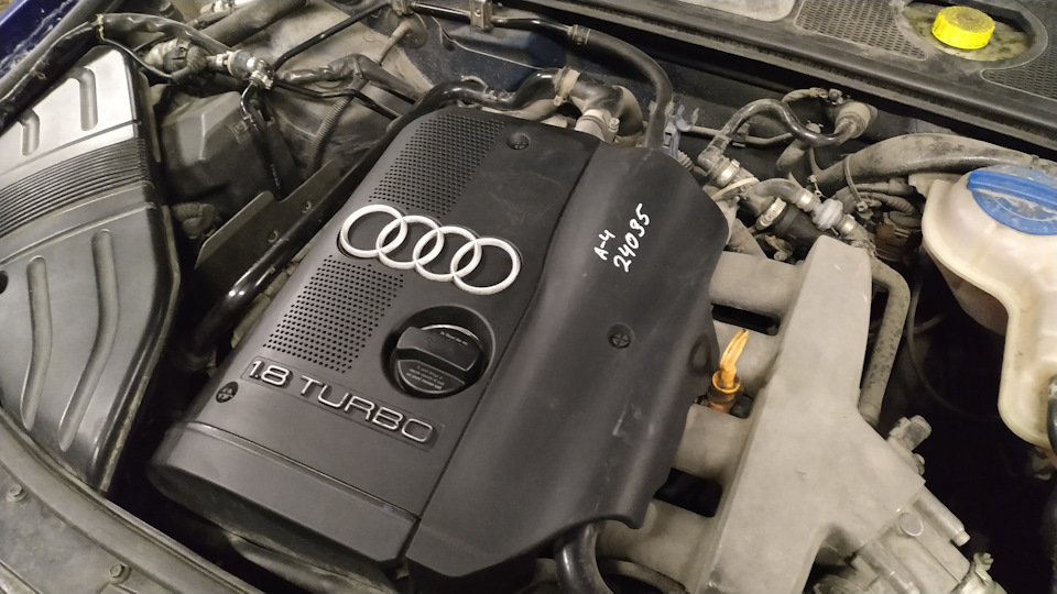

Пока была в поисках трапеции, неожиданно увидела в продаже крышку на двигатель =) в очень хорошем состоянии и с наличием шильдика 4-х ОООО (у моей не было, где-то видимо уже потеряли до меня и ещё была большая трещина через почти всю крышку) не удержалась я и решила её купить) +к внешнему виду подкапотки =) всё таки приятно глазу когда видишь что все на месте и не сломано.

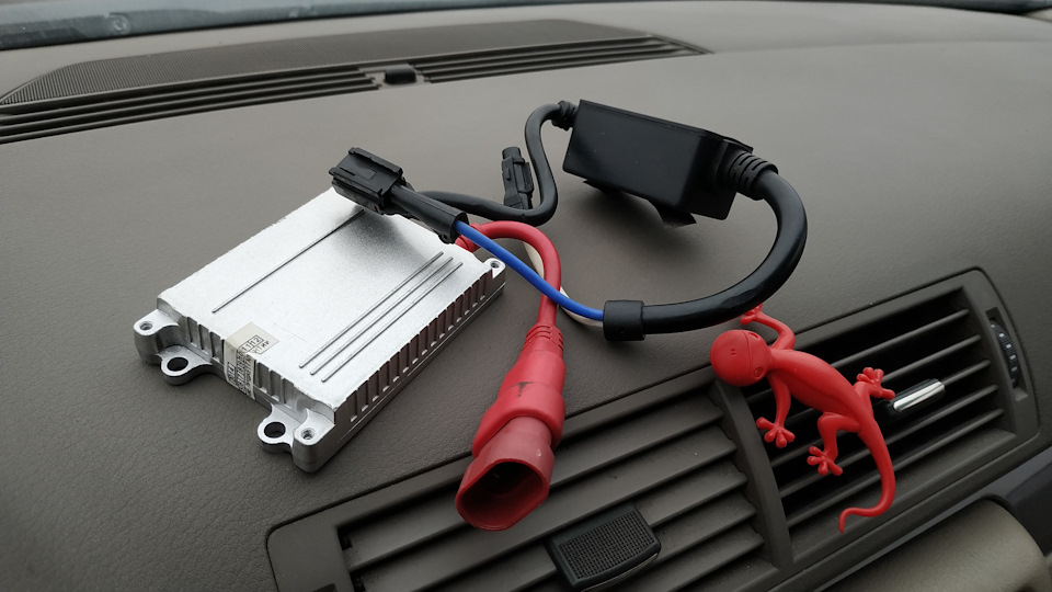

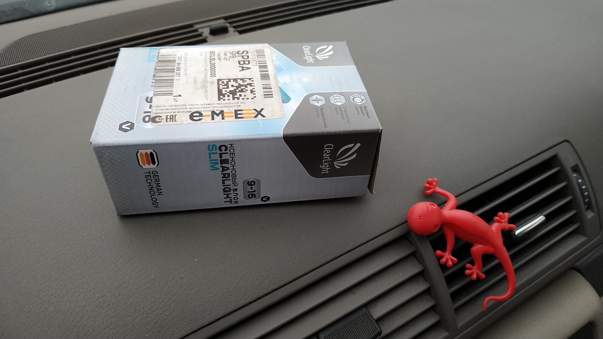

Так же был куплен блок розжига для левой фары. Такой же как и был, ничего сложно в его подключении нет.

Новый блок:
Старый:

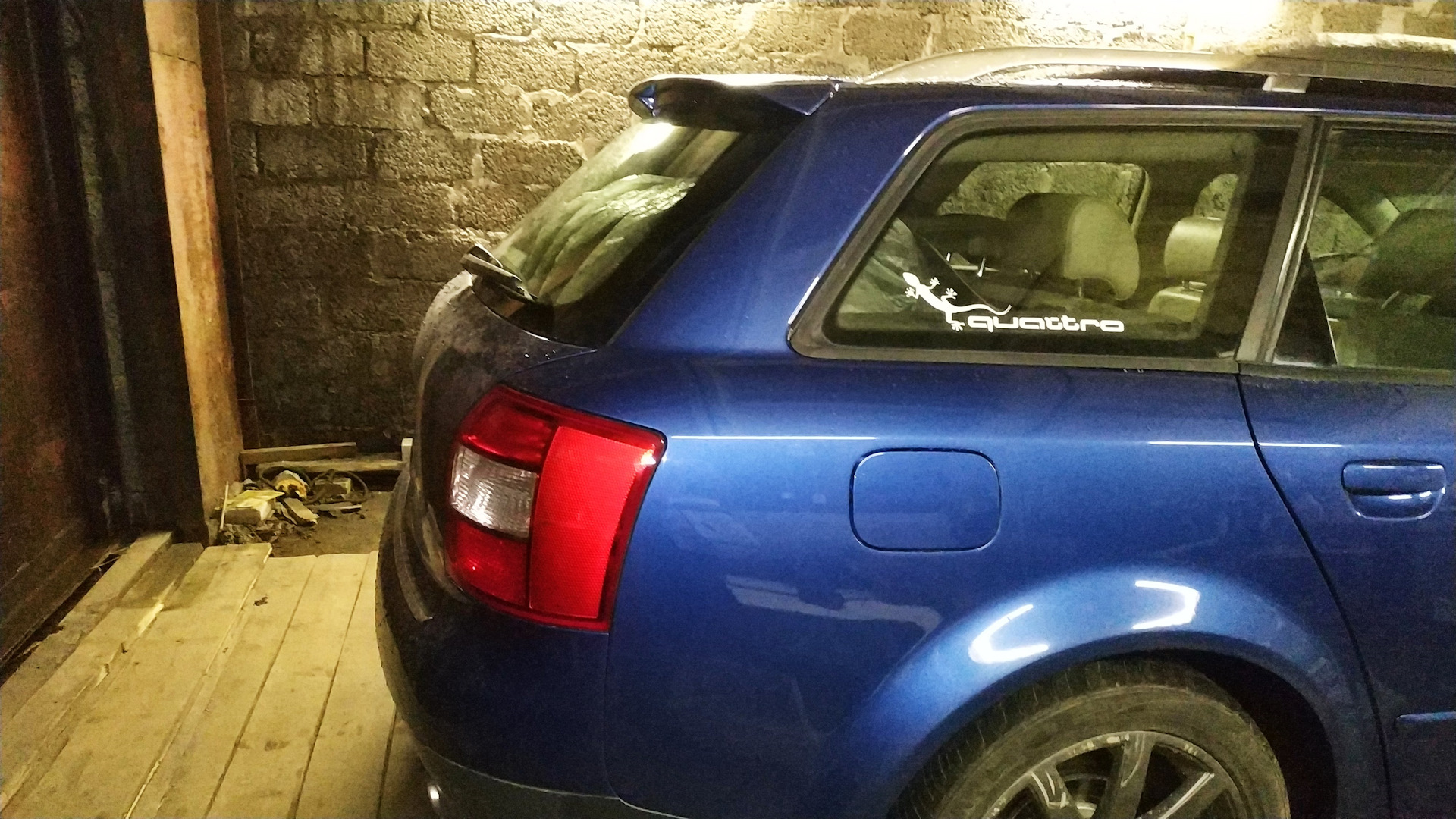

После всех этих закупок было решено собраться в гараж и всё это сделать.
В замене трапеции и тросика мне помог мой знакомый с которым мы всё это и затеяли)

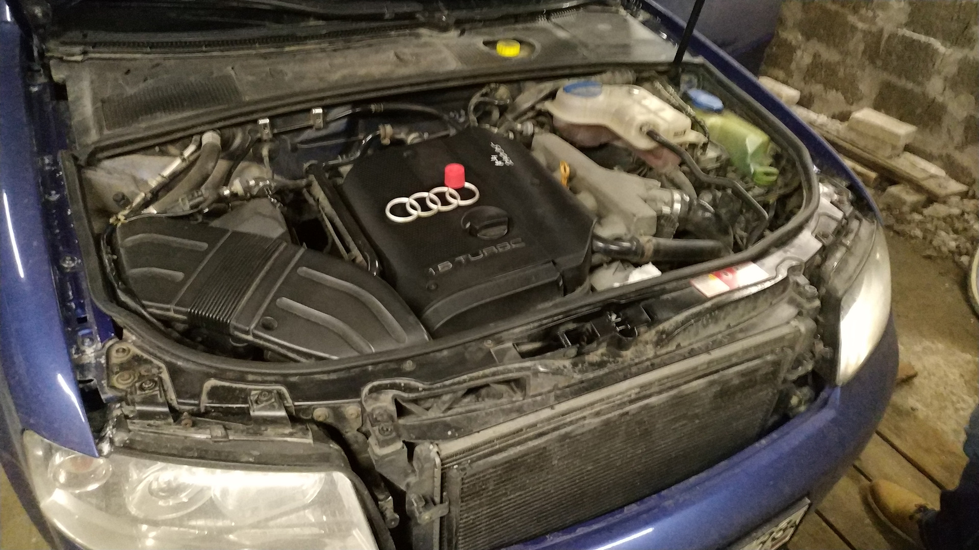

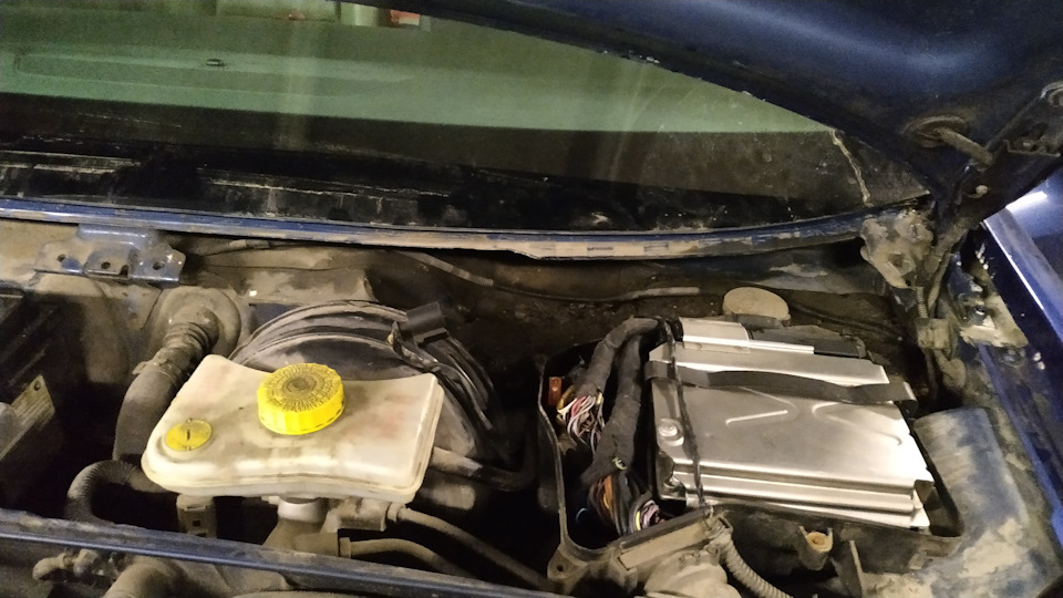

Начали конечно же с замены тросика так как нужно было попасть под капот)
Подкапотное:
Замена тросика, это конечно ещё то занятие) чтобы открыть капот я сняла нижнюю часть подрулевого пластика и при помощи плоскогубцев тянула за остаток тросика а друг прижимал капот так как тросику что-то не давало сдвинуть защелку замка. После нескольких попыток нам всё таки удалось это сделать. Старый тросик был извлечен и начался процесс установки нового) Те кто уже это делал, наверное знают, что необходимо снять колесо, снять локер для того чтобы протащить тросик. Так же почистила сам замок капота и залила его ВДэшкой ) работать стал на много лучше. Видимо закис за всё то время пока был в ремонте.

После этого я добралась до фар. Извлекла левую фару, разобрала и установила новый блок. Всё сразу заработало и светит как надо. Но, как же без но?!после того как я включила фары, перестал светить ксенон в правой о_О вот что ему надо было…как показало вскрытие — переломился провод у самой лампочки. вот бывает же. Лампочка была заменена, была ещё одна в запасе. Ещё раз проверила как светят фары после всех замен и осталась довольна. А вот уже после всего когда всё собрали и сделали, я решила завести машину, а акум мне сказал — Давай до свидания! видимо после включения ксенона он сел окончательно и бесповоротно.

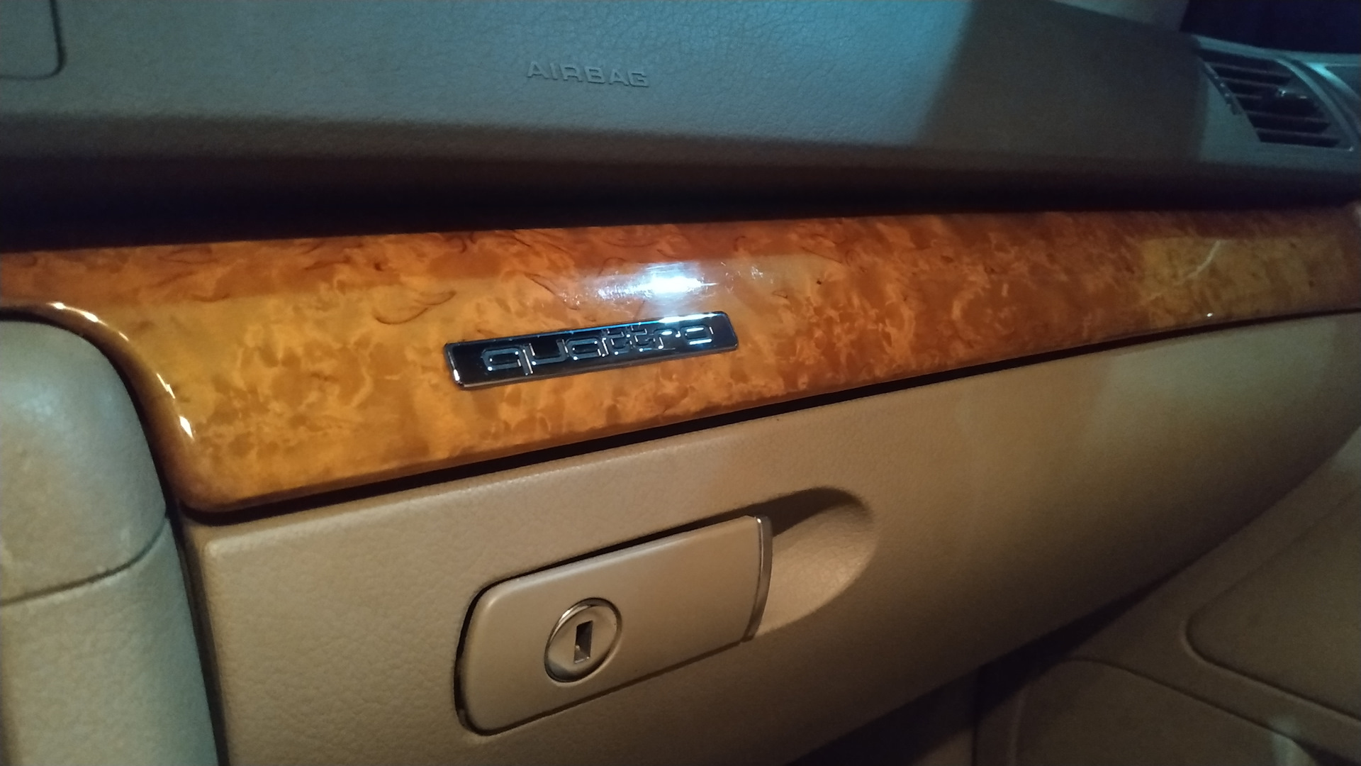

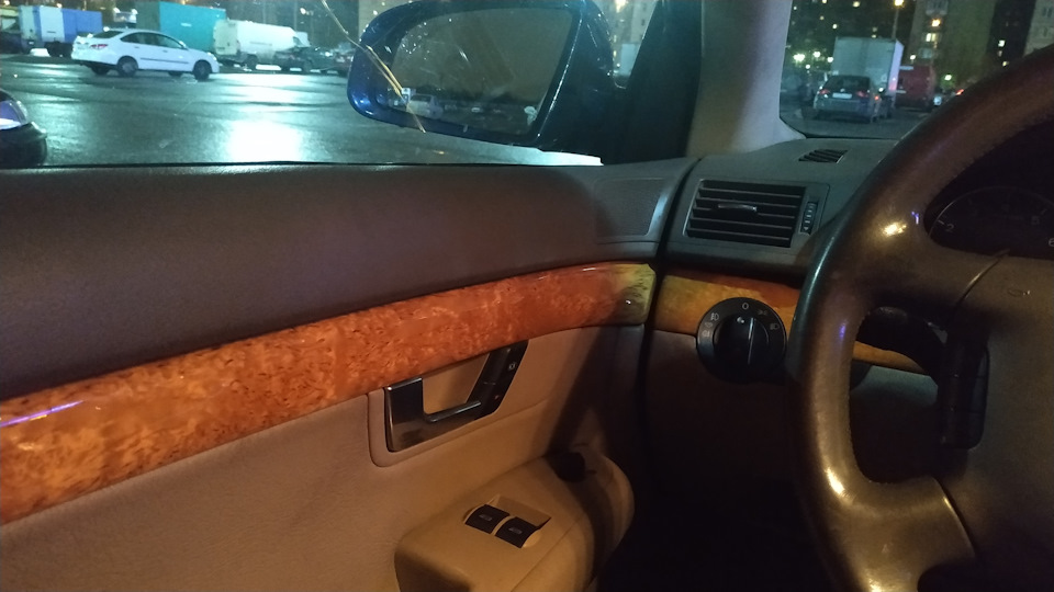

Ну что же делать?! машина была оставлена в гараже до покупки нового аккумулятора. Единственное что я ещё добавила, так это декоративную накладку вместо моего серого пластика на красивое деревце ) и ещё заменила кнопку аварийной остановки которую я ещё заказывала вместе с запчастями на морду из Белоруссии. Кнопочка как новая) радует глаз.
