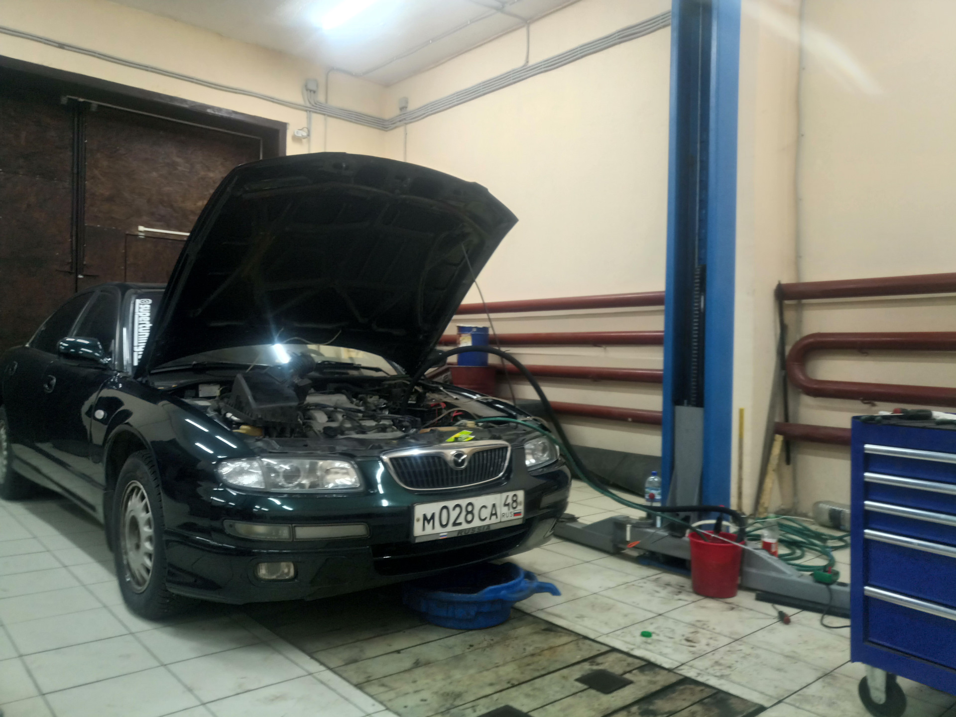

Итак, промыл я сегодня радиатор печки лимонной кислотой… Африка…
На холостых оборотах около 50 градусов… заслонка на стекло и 2-я скорость…
При движении по городу 58-62 градуса… почувствовал сразу как выехал…
На улице конечно потеплело около -2, но всё равно в салоне очень жарко…
Мусора из печки никакого конечно не вышло… вода просто чуток потемнела и образовалась чёрная пенка…
А теперь о процедуре подробнее…

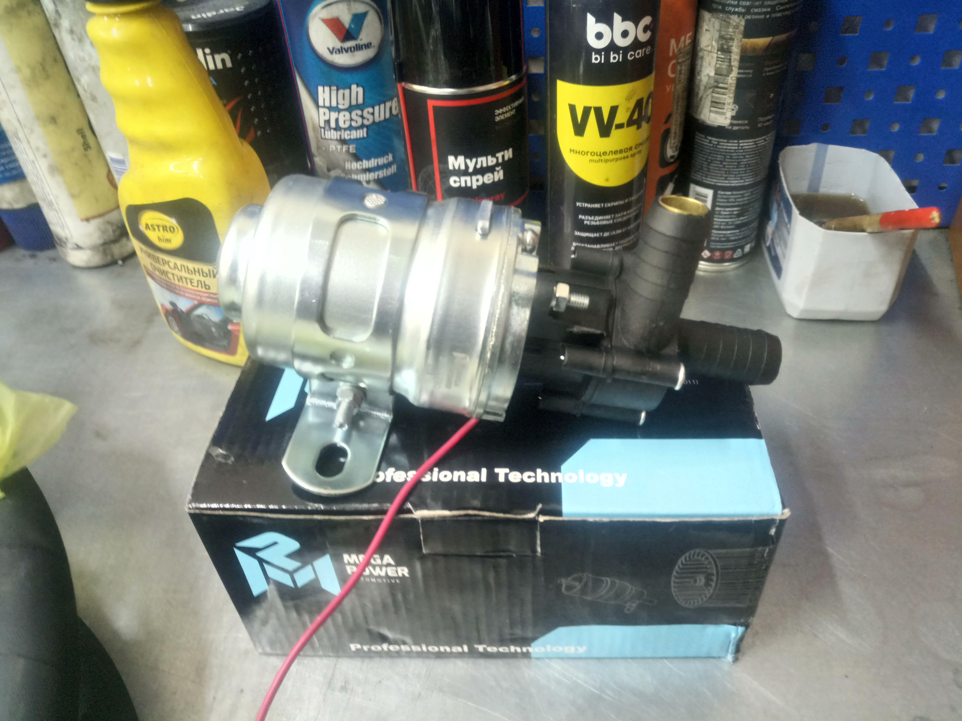

1. Электрическая помпа — 761 рубль

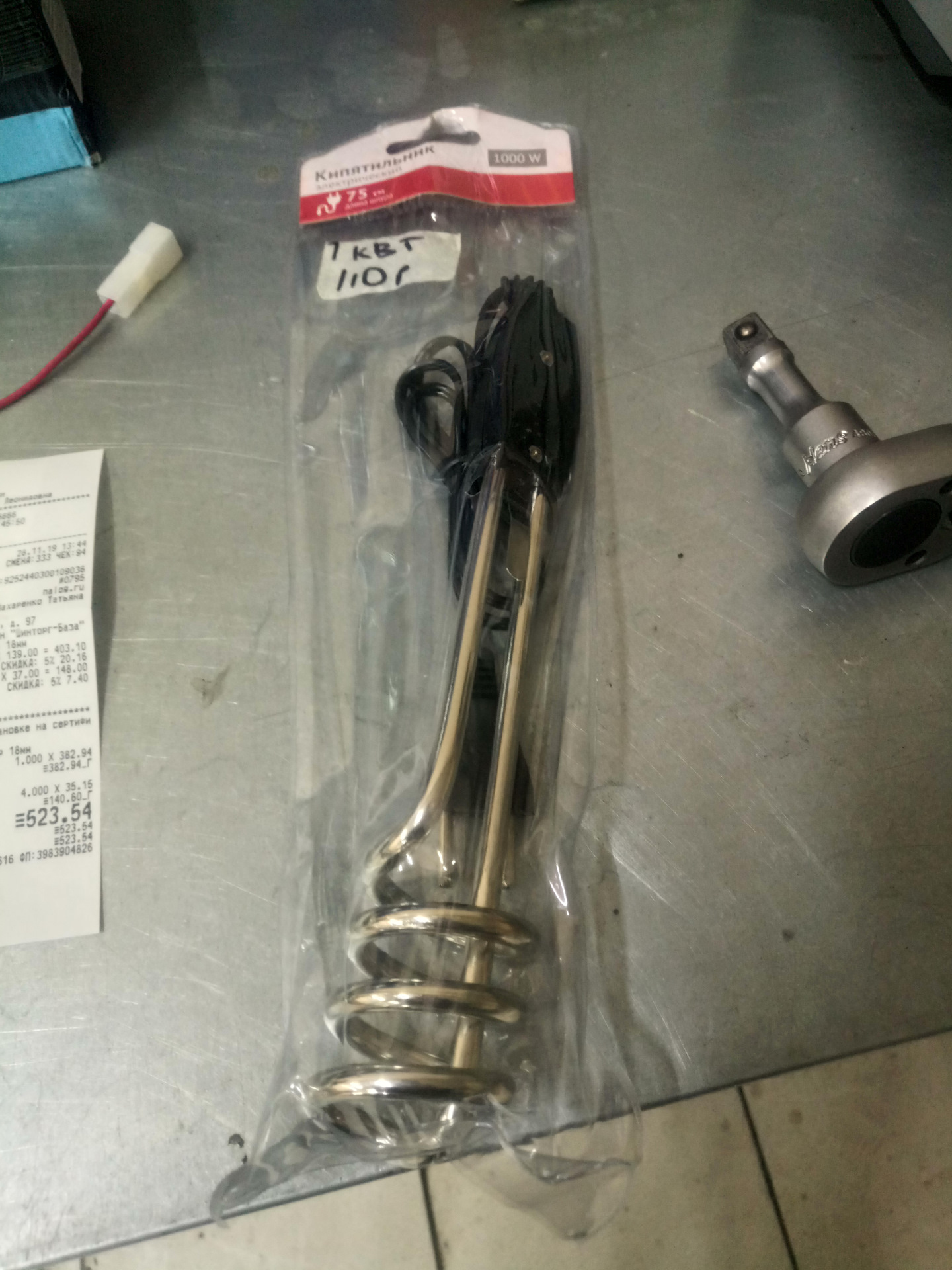

5. Кипятильник 1 КВт — 110 рублей.

Подключался в районе термостата, с печки шланги так просто не сходили и побоялся отломить быстросъёмы…
Теперь жду морозов и тестить… будет прохладненько… поставлю помпу на обратку.)))

А если насос от стиралки З***…ИТЬ для промывки☝!Ни ЧО там не разорвёт😰?!
Я тоже об этом подумал! Дома новый валяется ! Выдержит ли он температуру от паяльника?
Температура воды не поднималась выше 82-85 градусов. 5 литров воды и киловаттный водонагреватель… А насчёт температуры смотри мануал… у меня валялся насос "ручеек" — так вот я посмотрел а у него максимально допустимая температура воды 35 градусов… поэтому купил себе электропомпу

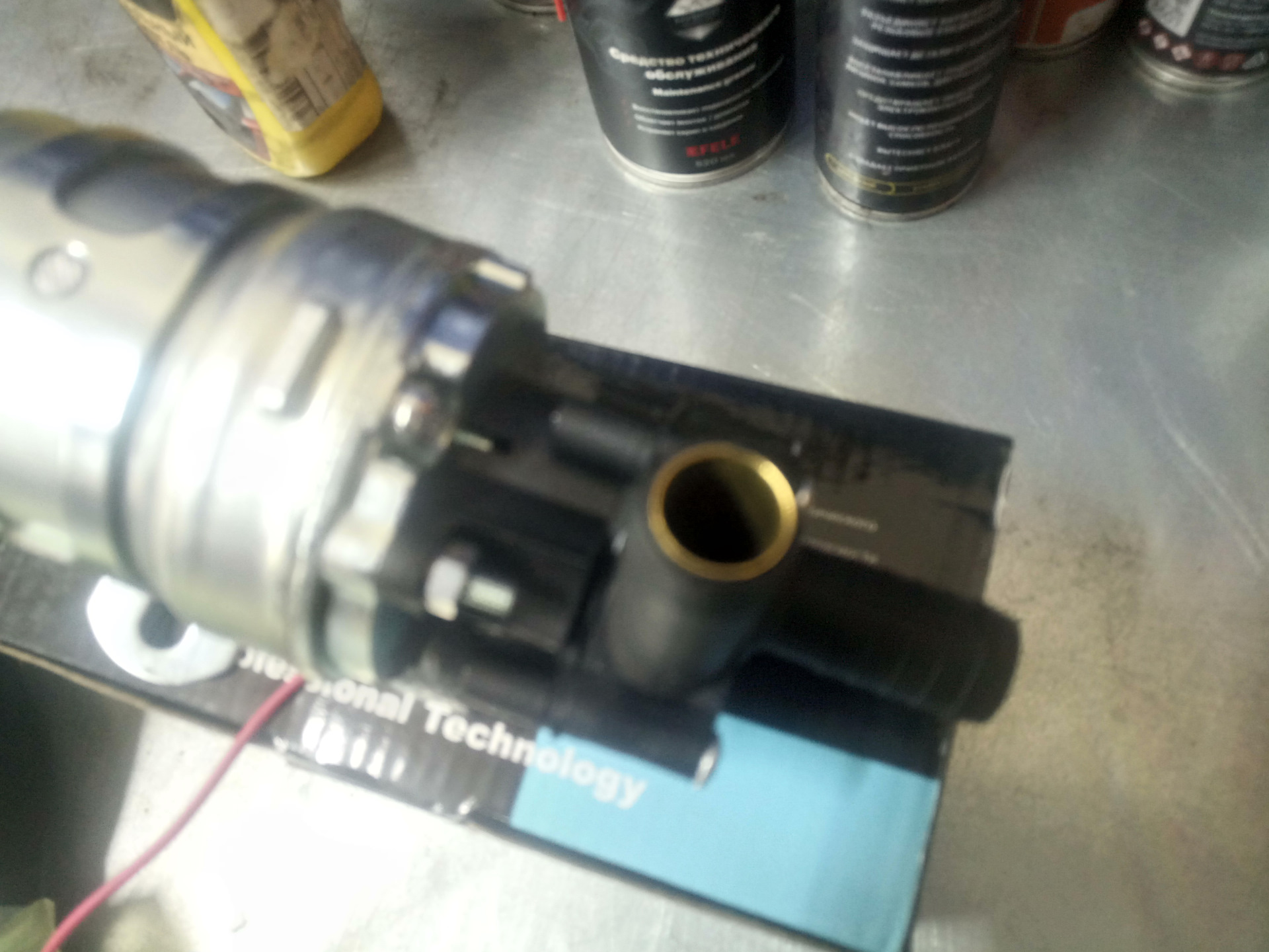

Что за помпа?
Электропомпа от Газели
Bachilkin
Что за помпа?
Вот номерок: 323780 Производитель: MEGAPOWER
Насос отопителя салона d=16мм 12V
